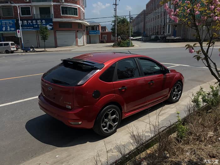

买来也有一个多月了,自己有空的时候陆陆续续改装点东西上去。唉,口才不行,真不知道说写什么,还是先上图
先放一张搞到现在为止的图片,排气刹车还没改上去。

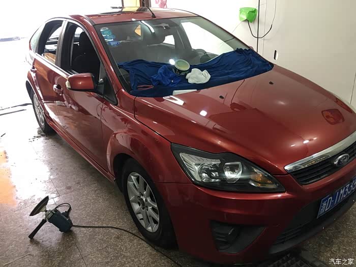

买来了,那天感觉好激动。
买来的二天就自己抛光打蜡,自己是搞这个汽车装潢的,所以嘿嘿 意思一下。

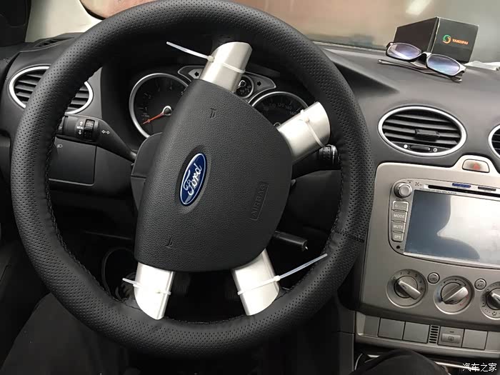

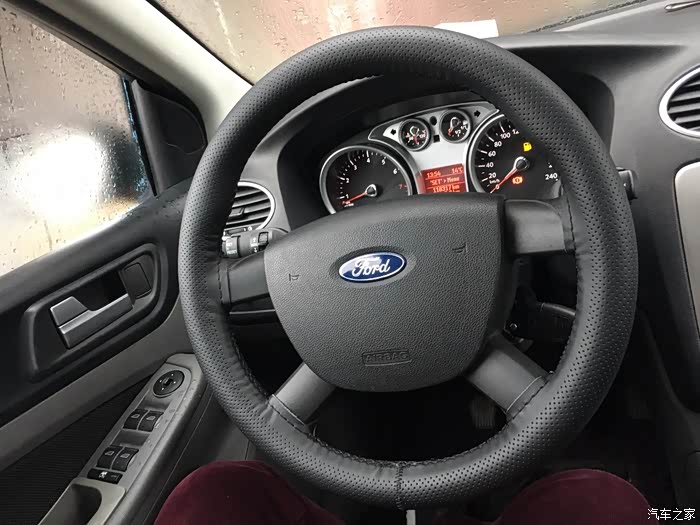

缝方向盘套。姐夫帮我缝的,他手艺可以。

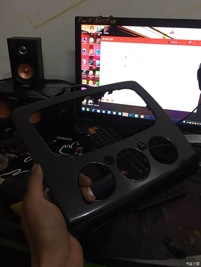

缝好把亮片贴上去,后来把它贴成“碳纤维”的了。

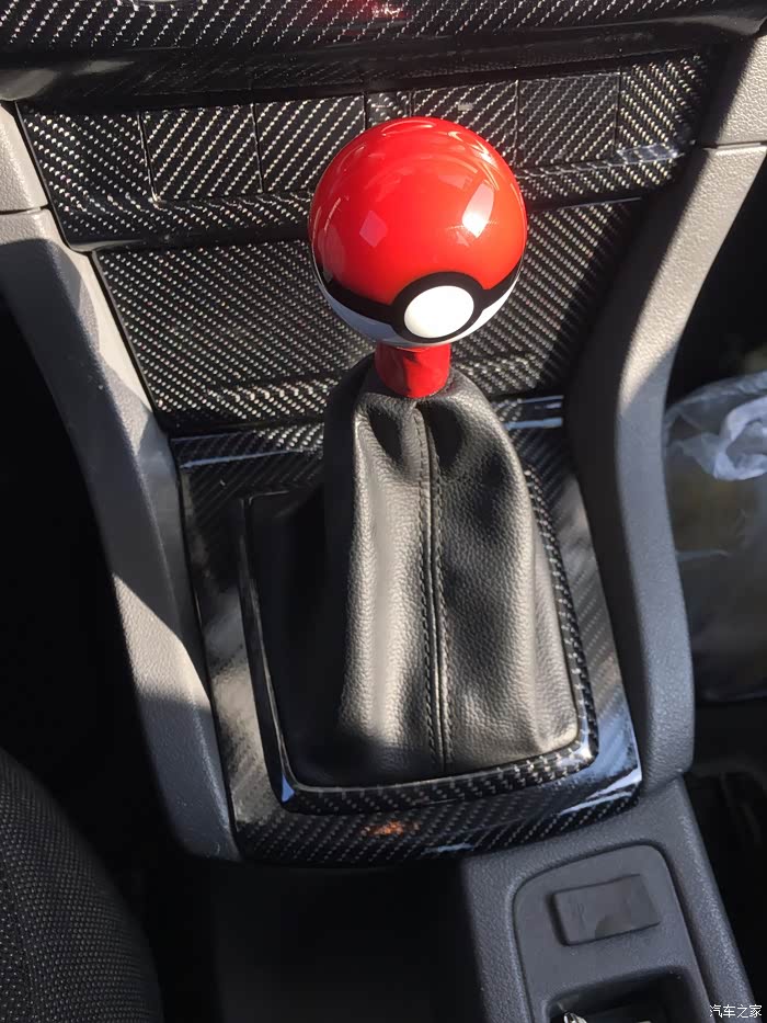

网上买的东西到了,晚上拿到家里自己贴。

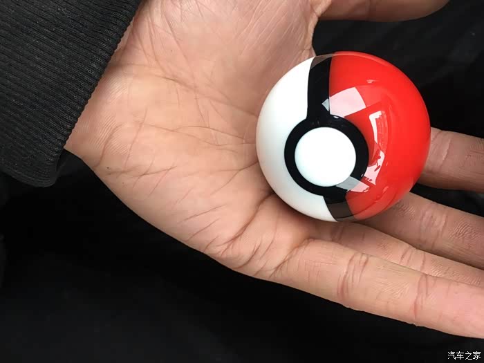

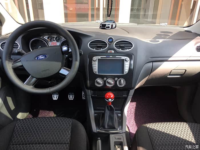

嘿嘿,90后的男生都懂的,小时候整天看口袋妖怪,GBA的游戏版本都被我玩转了,后来电脑上手机上还下载绿宝石来玩
晚上自己拆下来贴。
贴了好久。

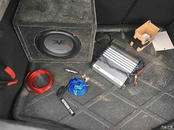

装只低音炮,这个低音炮已经有感情了,装锐志上,锐志卖了拆下装科鲁兹上,科鲁兹送走又拆下装小福上

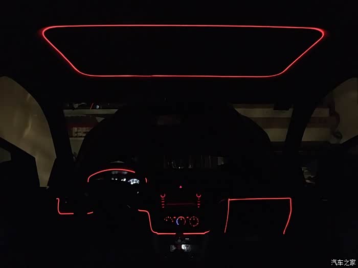

网上买的灯条,感觉有点非主流

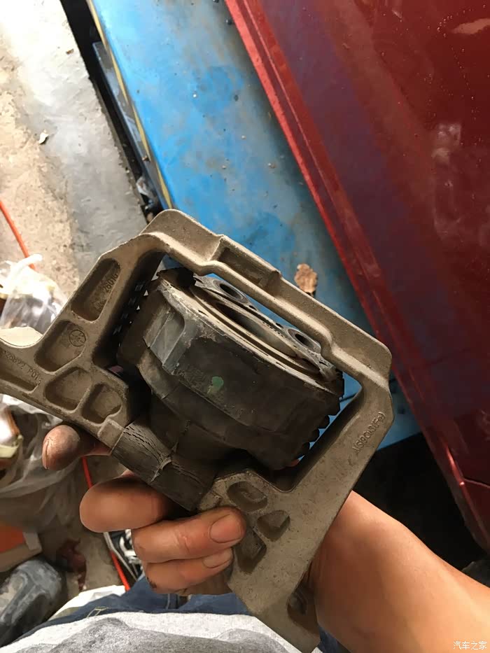

经典福克斯这个发动机支架是个梗,通病,怠速的时候各种抖,加速的时候地板都感觉在震,换上新的后,新车的感觉,嘿嘿。

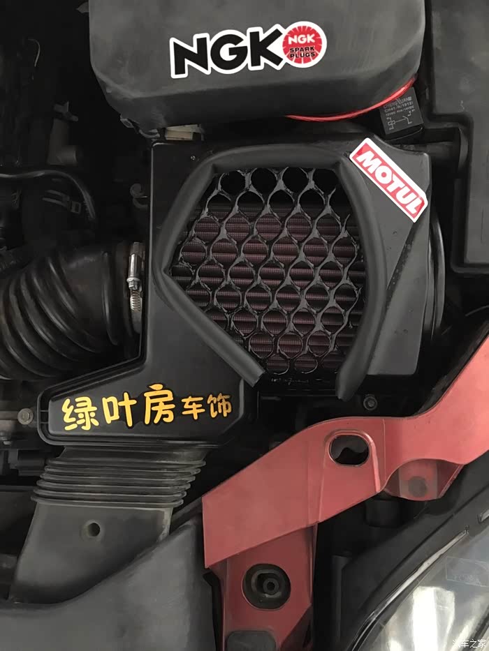

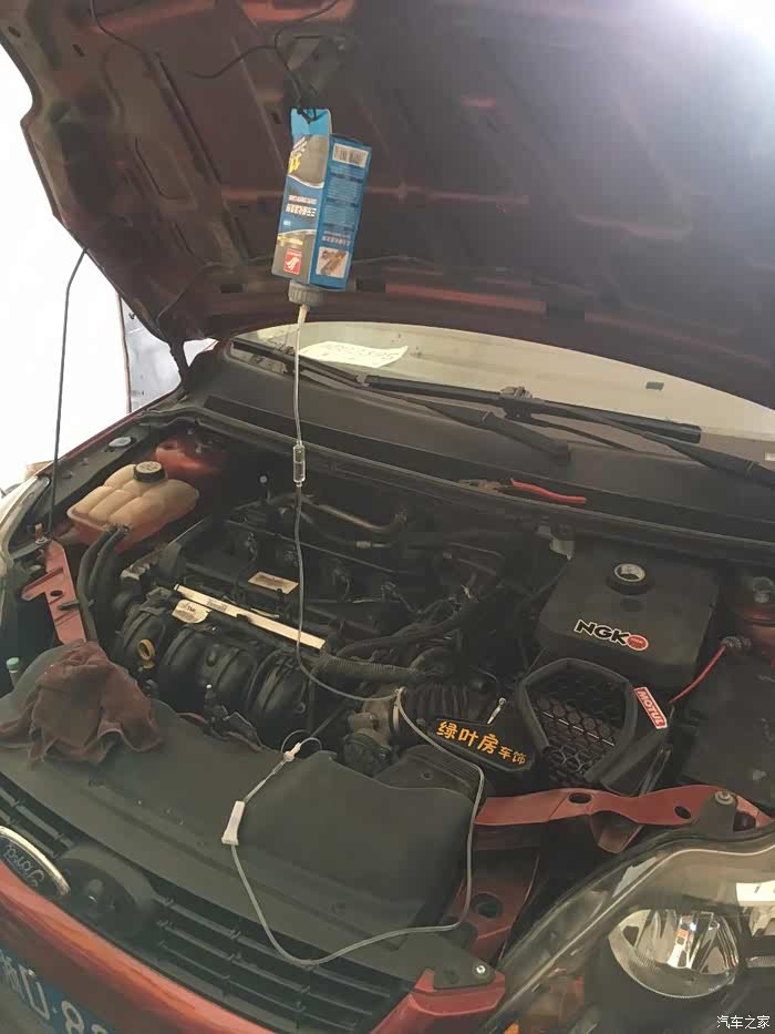

试试这个清理积碳的,买了一瓶给小福挂了一次盐水。效果么,感觉不出来。

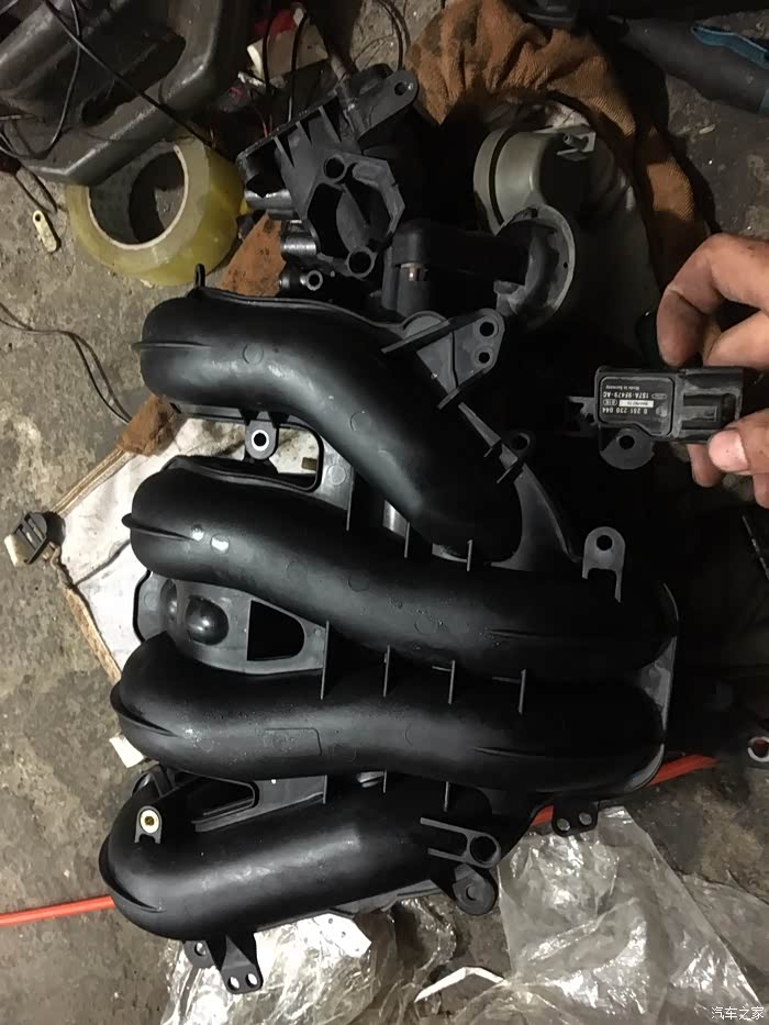

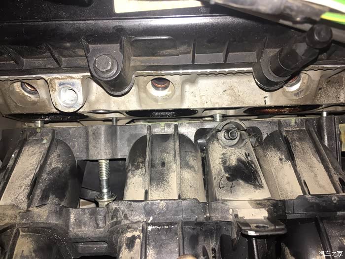

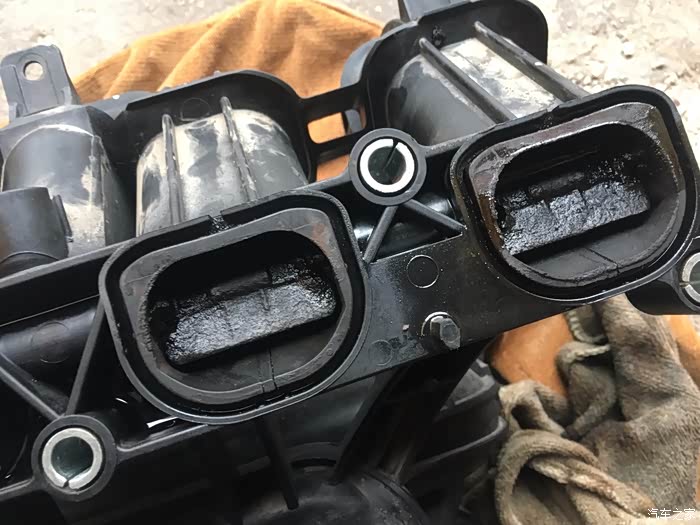

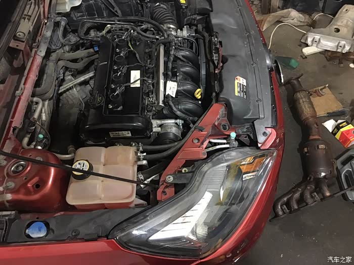

还是自己动手拆,看论坛里的大神发的教程贴,自己研究了一下午,终于给我拆了下来,感觉我这个汽车装潢工以后可以改行成机修了,哈哈

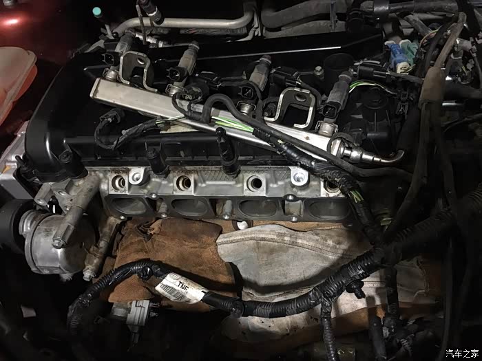

太脏了,这个进气支管。

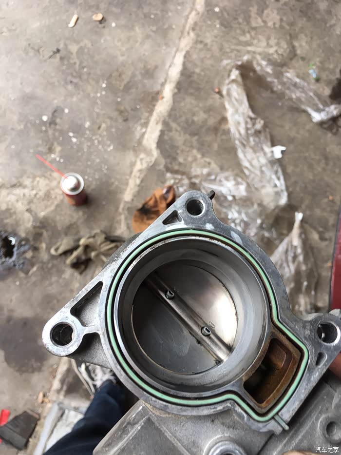

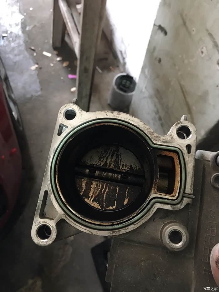

节气门也脏。
洗干净,白白的。
洗了好久,不过看到看见干净么,心情的好。
这个也要拿下来洗洗。

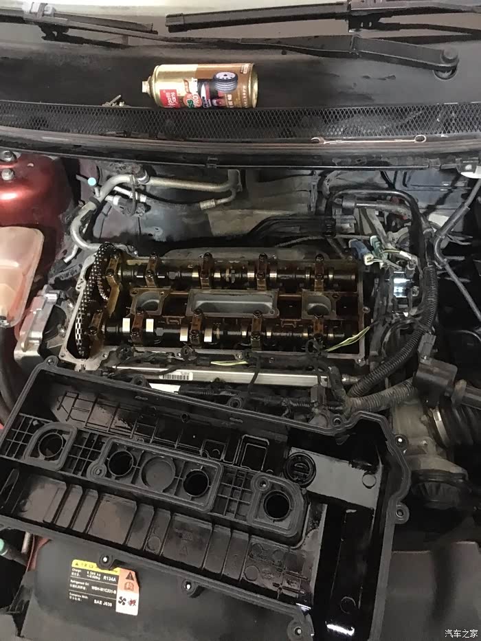

还有这个,气门室盖垫,网上买了加厚的安上油就不渗出来了。
这个有点三寨,哈哈,自己用磨光机割掉,然后自己家拦鸡鸭的塑料网,用剪刀剪了一块下来用ab胶粘到上面然后自喷漆喷黑......

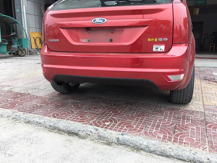

那天闲得无聊搞了个尾喉上去。排气管要等几天再改。主要是没闲钱,先这样意思一些

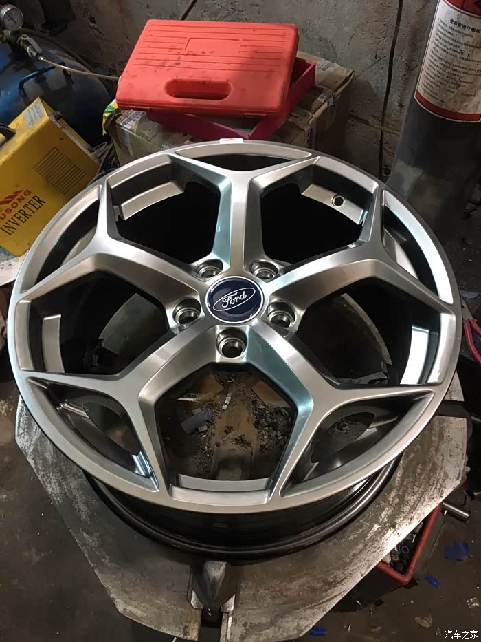

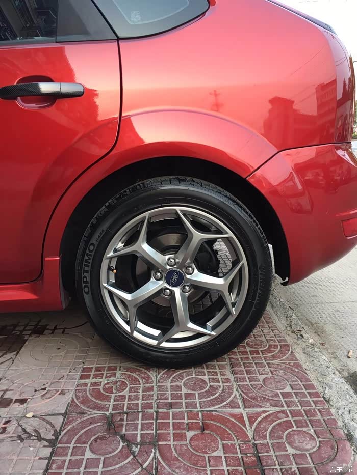

轮毂到了,轮胎是215 50 17 杂牌轮胎,没钱上好的。穷

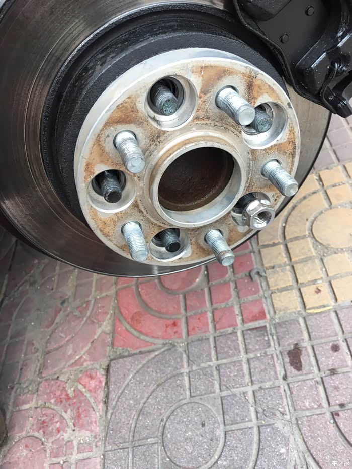

二手法兰,还有四根短簧,卖给我的那位兄弟人很好,嗯 具体怎么表达 口才不好,表达不出来,反正人很好。哈哈

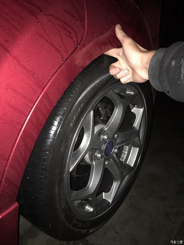

轮毂装好出发去装短簧,没工具。不能自己动手,就算有工具自己也不会。呵呵。

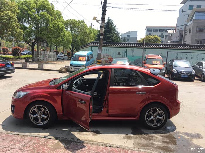

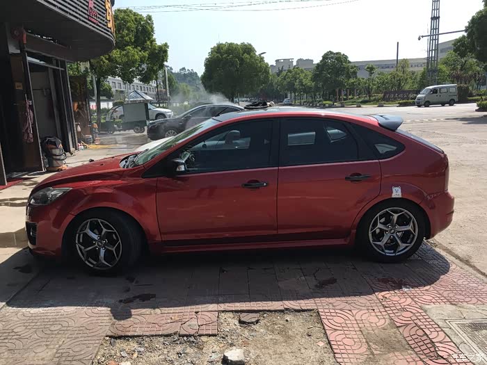

看起来像新车,赶紧拿出手机拍一张。
白天送去改之前的高度。一拳,俗称SUV高度。
到晚上搞好,前轮两指,后轮一指。

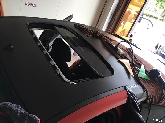

哑光黑,贴的我大汗出细汗,一个人绕着车绕了好多圈。

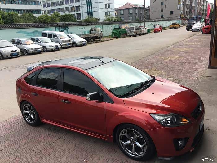

效果。下面乱入几张,咳咳
