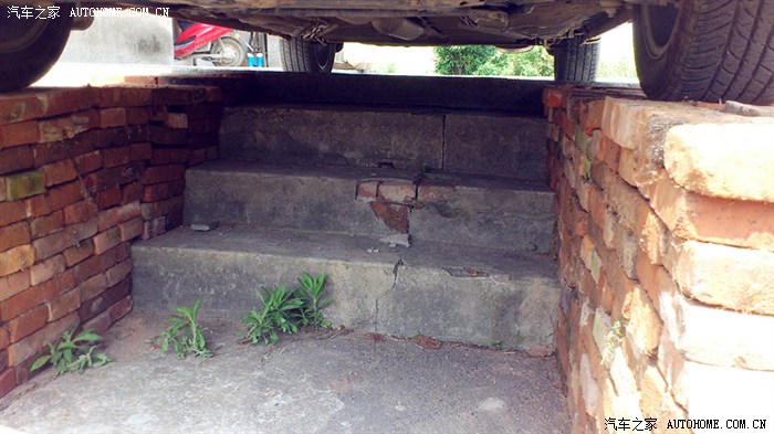

未完成的地沟,用砖头堆出来的 哈哈

完工的地沟,哈哈 用砖头堆起来的,业余的够用了!
底下空间不怎么大 呵呵

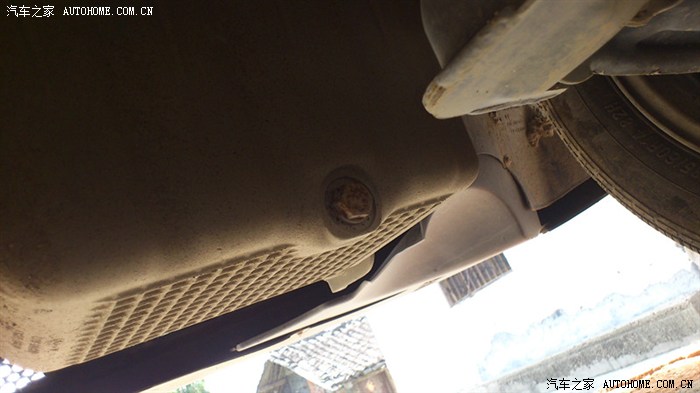

拧下了机油螺丝(拧这个螺丝,用随车拧轮毂的那个套筒就可以)

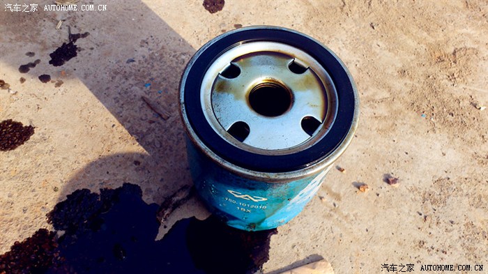

原车机滤与曼牌机滤对比
原车机滤
曼牌机滤
