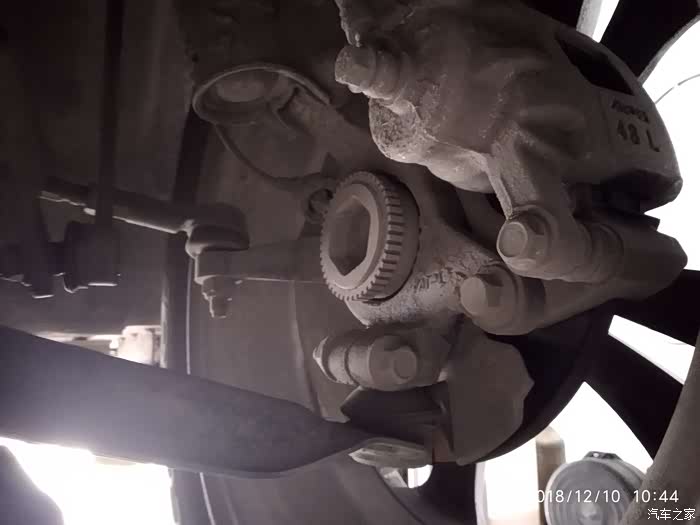

这个图和本贴内容无关,拍的是速度传感器。
前轮左右都有,所以,想换胎校准时速表的,前胎185-65R15就对了,和后轮无关。
