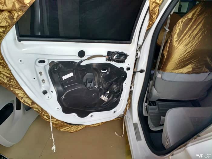

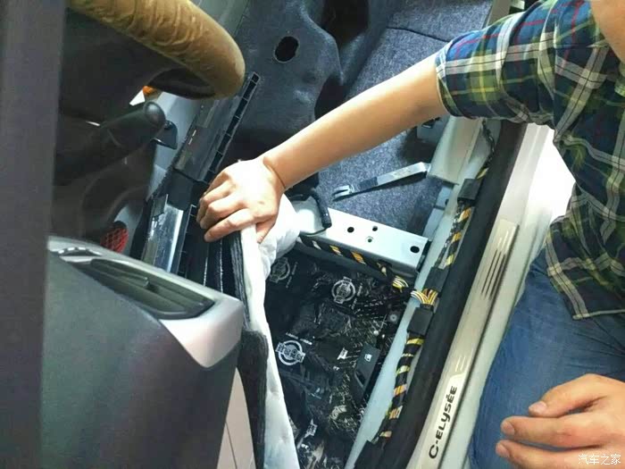

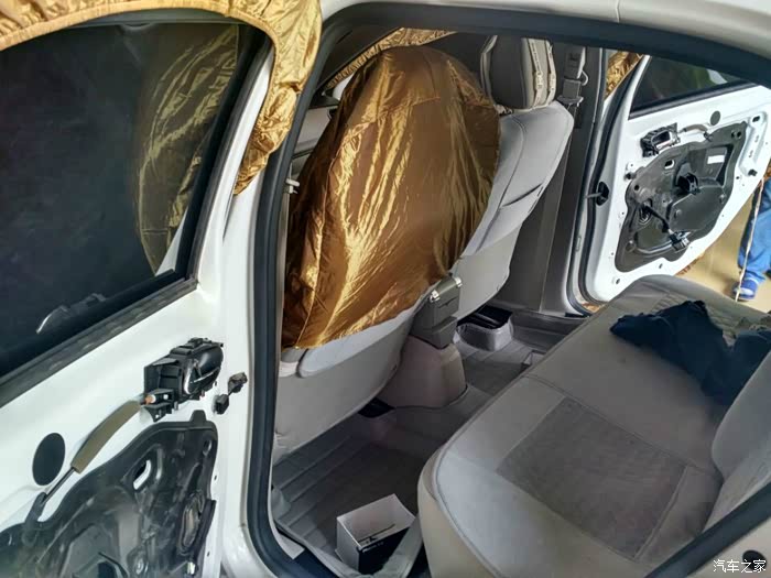

四门拆拆拆……三个师傅同时作业,专业改装,防护到位,中间没有毁坏一个卡子!原车防水膜用热风枪烤热,美工刀完整切下!

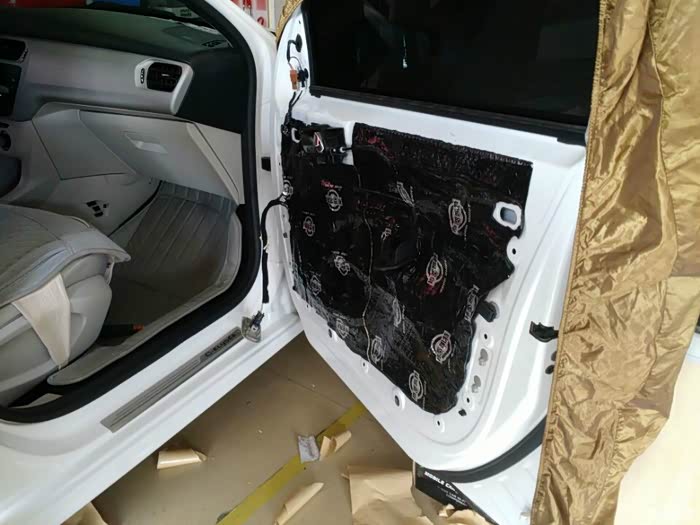

四个门板都已拆下
每个门板上都有防水膜,只是大小不一

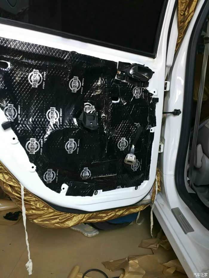

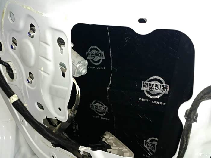

最里面一层止振板,师傅尽量贴到边边角角,然后用滚子压得结结实实
原车防水膜完美复原,在上面又加了一层止振板
注意尺寸,裁剪要合适,留出卡位,每层止振板都要压紧

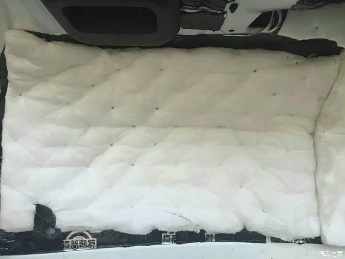

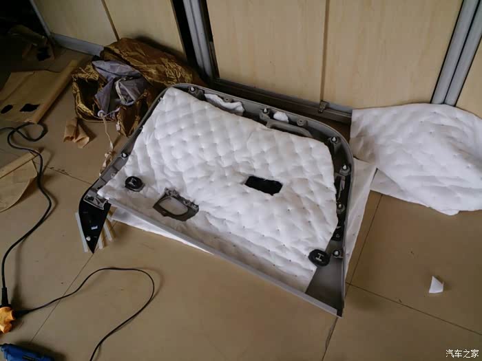

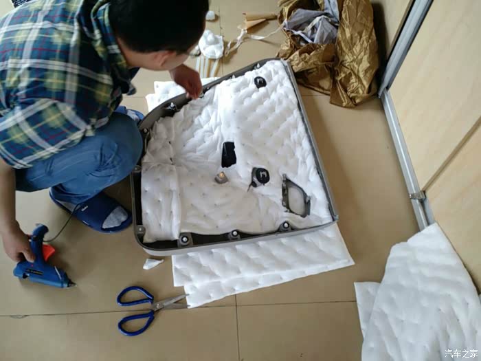

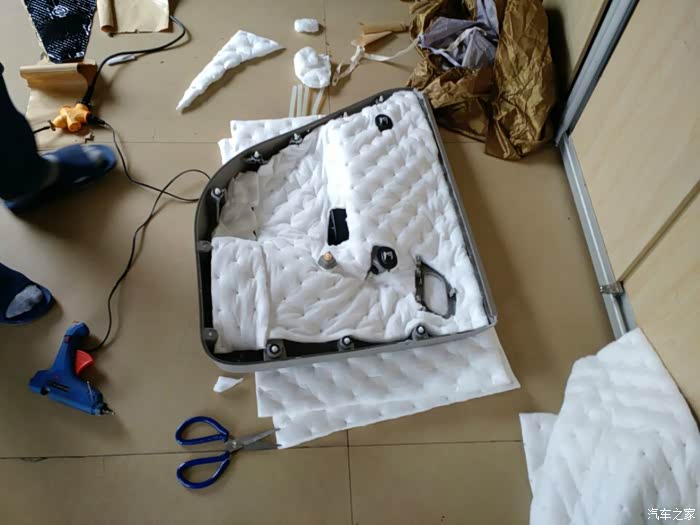

门板内最后来一层波点吸音棉
还是注意尺寸,留出卡位,背面用胶固定
门板里外一共三层隔音:两层止振、一层吸音(没有加装音响,有点浪费了),但做完后整个门子感觉都不一样了,敲一敲不再空旷,关起来嘭嘭的……很高级

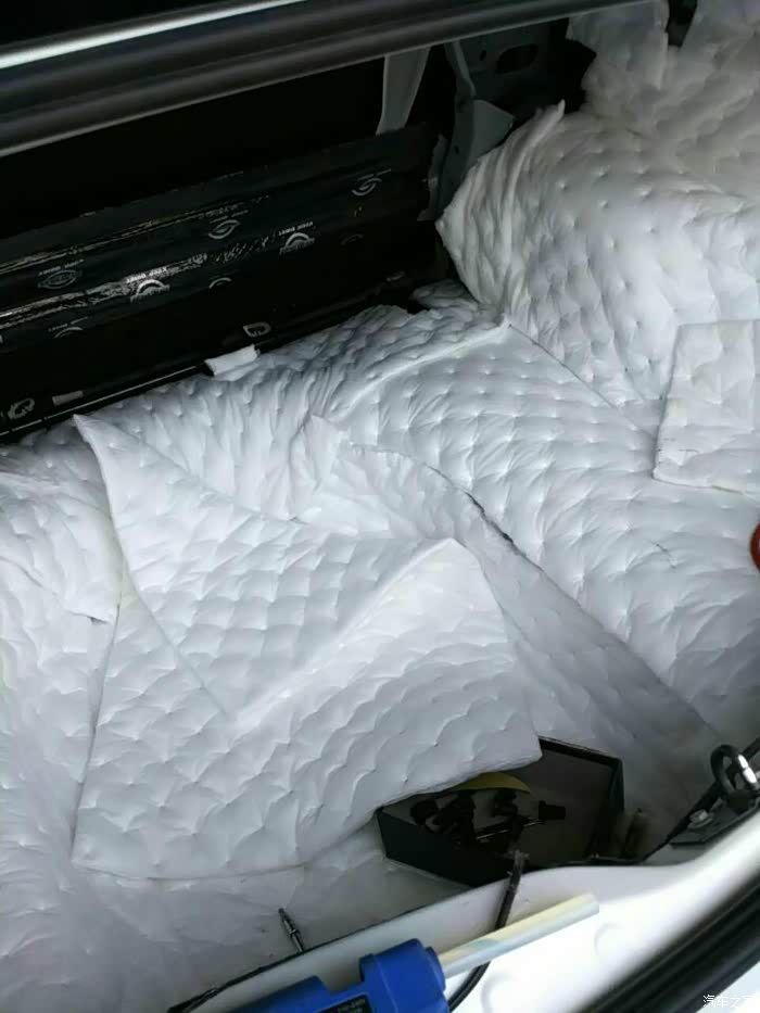

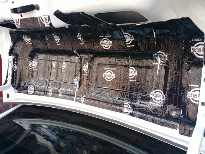

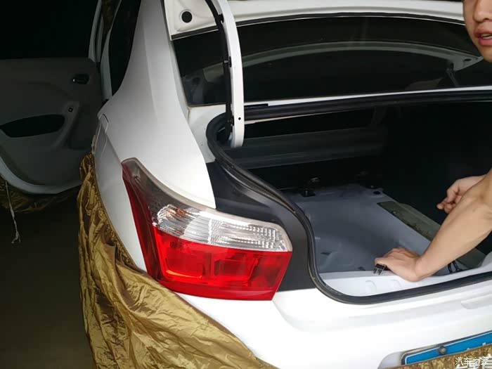

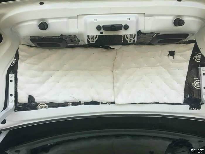

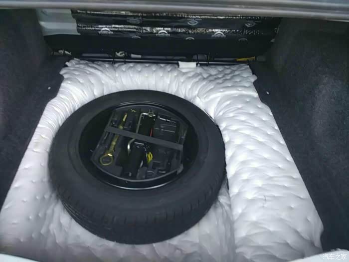

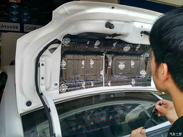

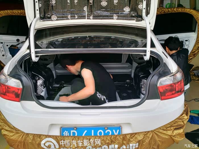

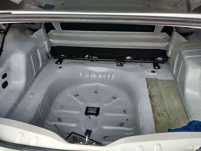

后备箱也是一大工程:一层止振,一层吸音……
还是拆拆拆……有只小强
师傅没有偷工减料,能满贴的都来了一遍
看到空洞了吗,里面能够着的地方,都给我贴了

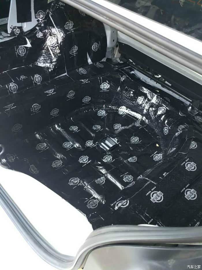

其它地方,基本都是满贴
注意换气口不要堵了
小师傅不容易,赞一个!

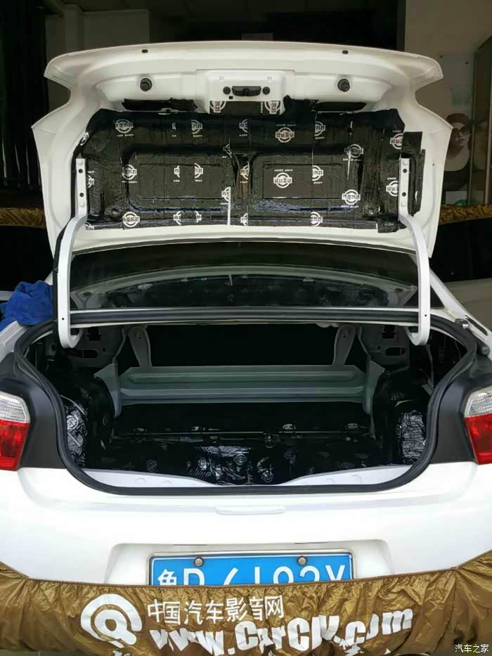

贴完止振板后的效果,接下来上吸音棉……

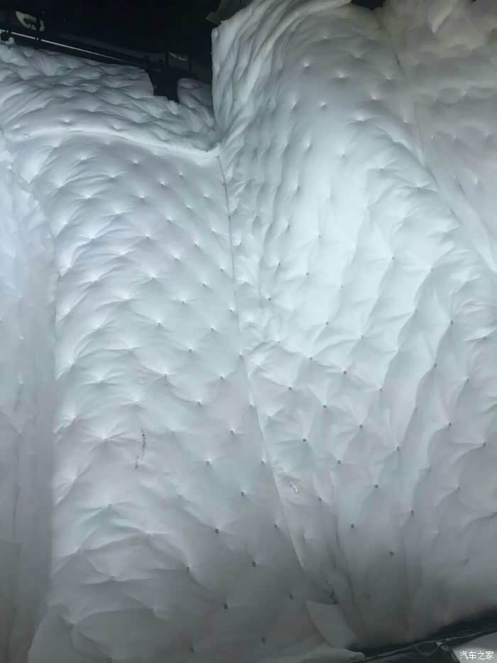

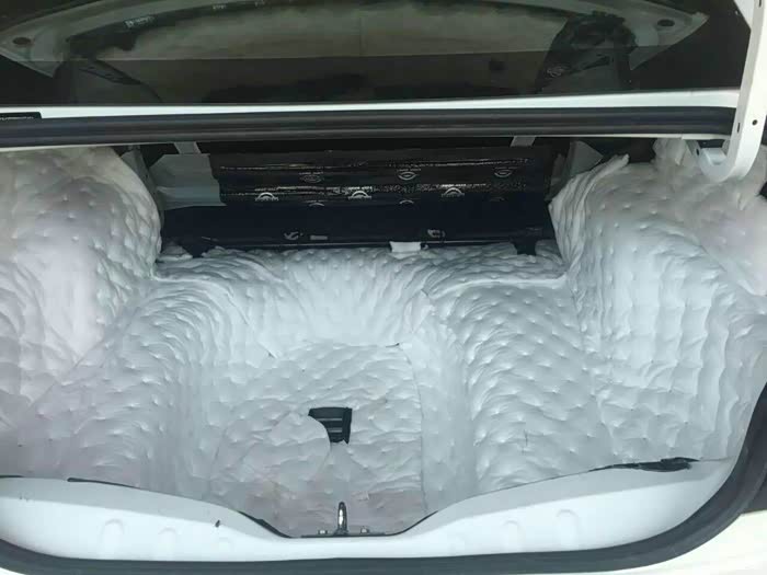

止振板上再加一层吸音棉
满满的一层,大爱啊
边边角角不留空隙
貌似把换气口给堵了
侧面同样不马虎
整体视觉:白花花一大片
完美复原效果,活儿不赖

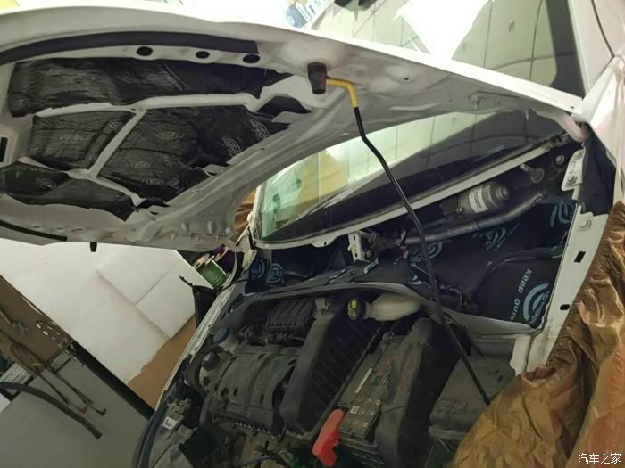

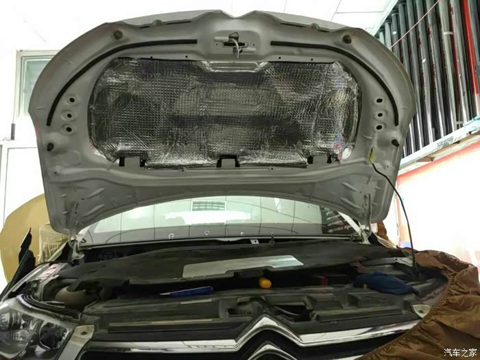

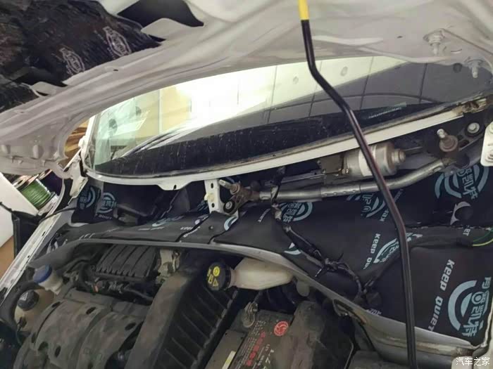

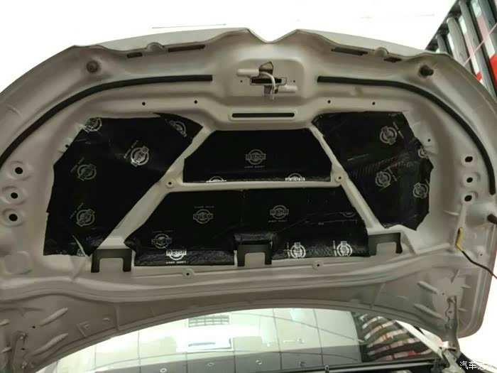

机盖一层止振、一层专用隔热棉
裁剪合适,压紧、压紧、压紧……
U型槽和机盖一起做的,一层止振、一层发泡隔音棉(不建议用吸音棉:粘不牢,容易吸水)
预留好复位位置,尽量满贴,压紧

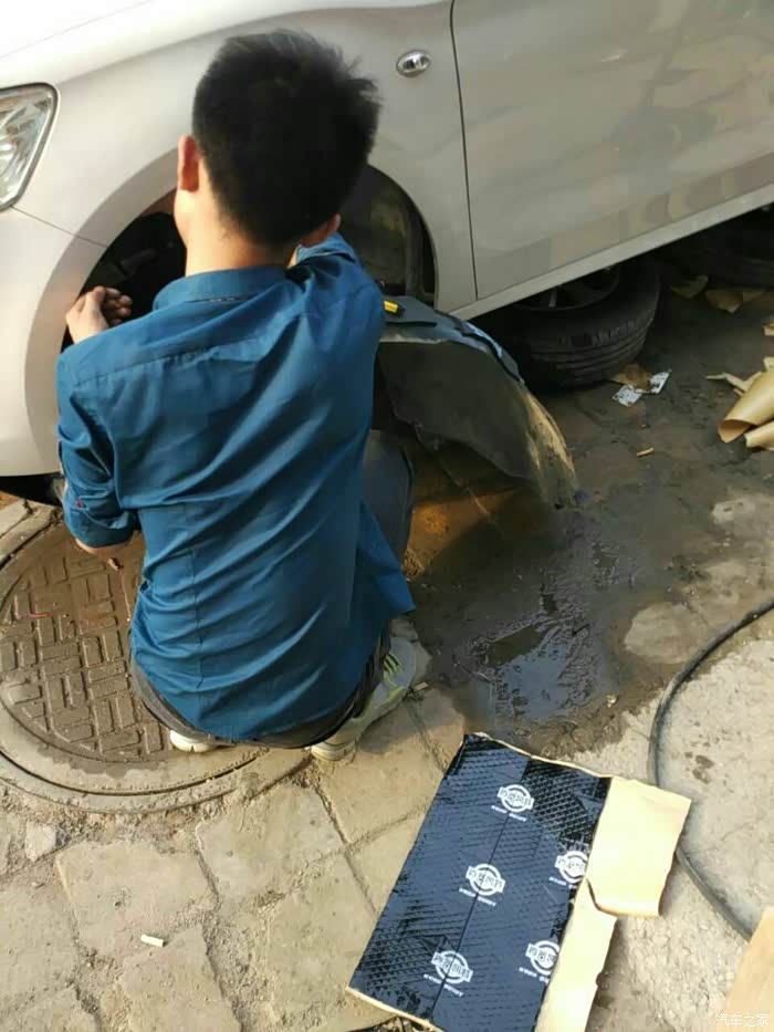

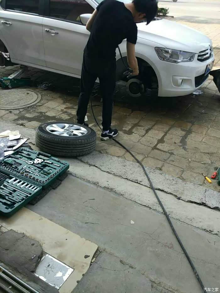

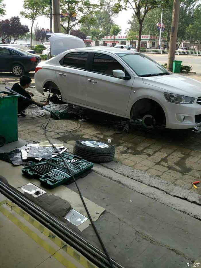

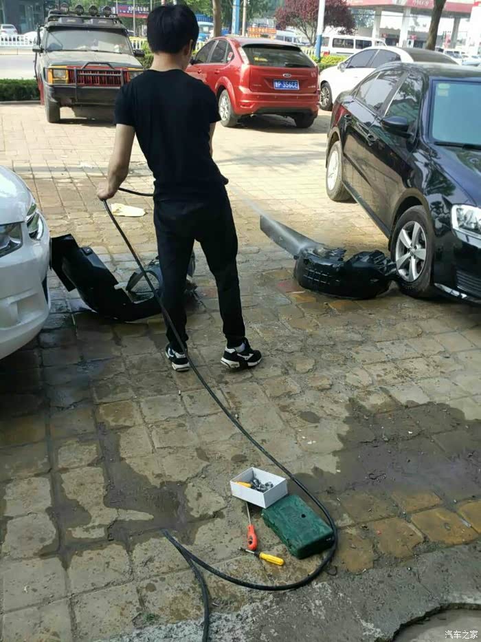

接下来是翼子板了,顶起来,拆拆拆……

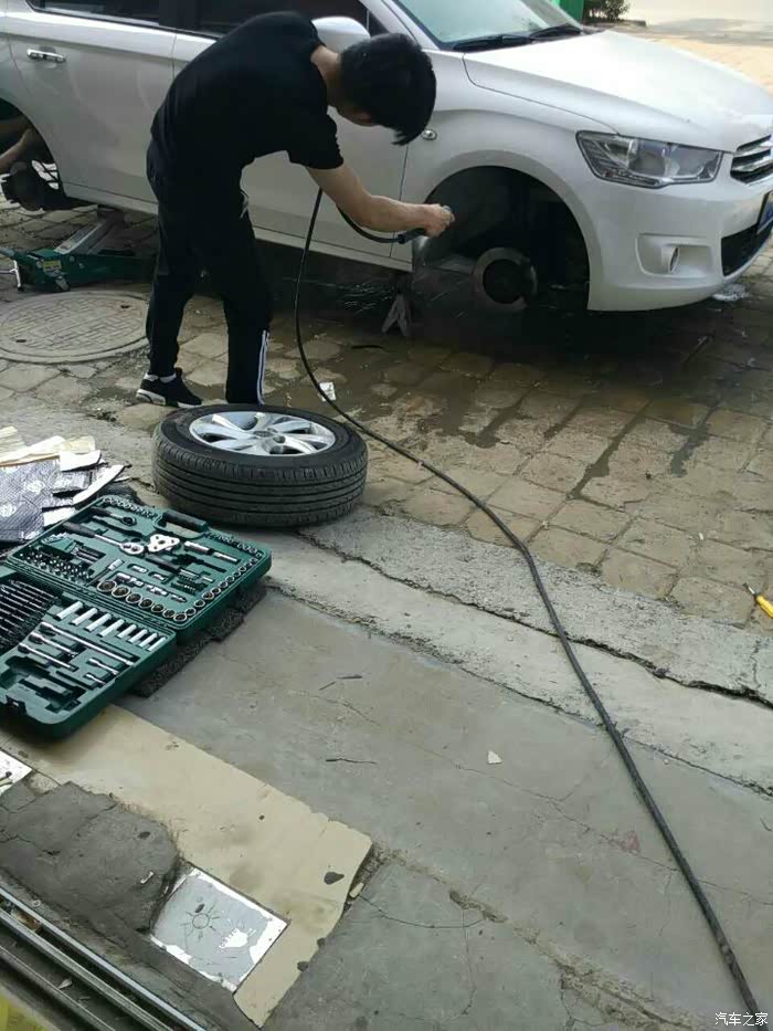

用水枪好好清洗,搁一边晾晒
轮毂内拱也好好清洗一下

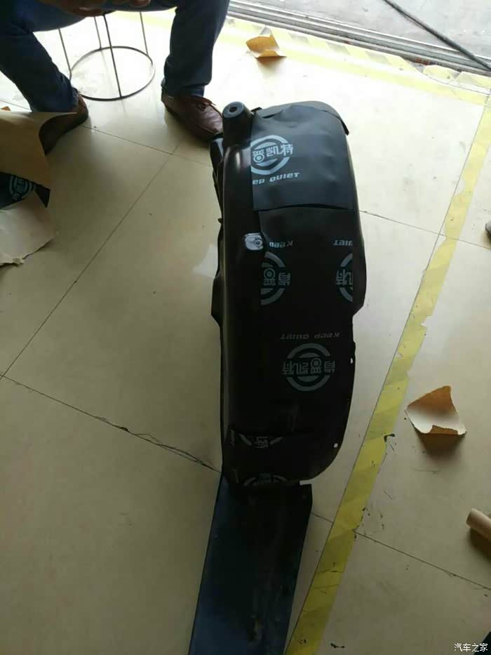

翼子板背面一层隔音棉,注意贴的位置,不能满贴,防止复原后磨内衬
内拱上再来一层止振板,压紧
活挺细,不好干啊

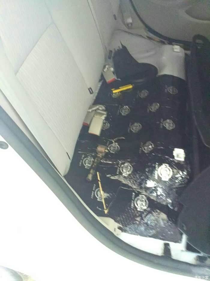

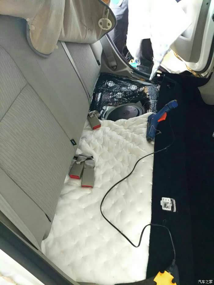

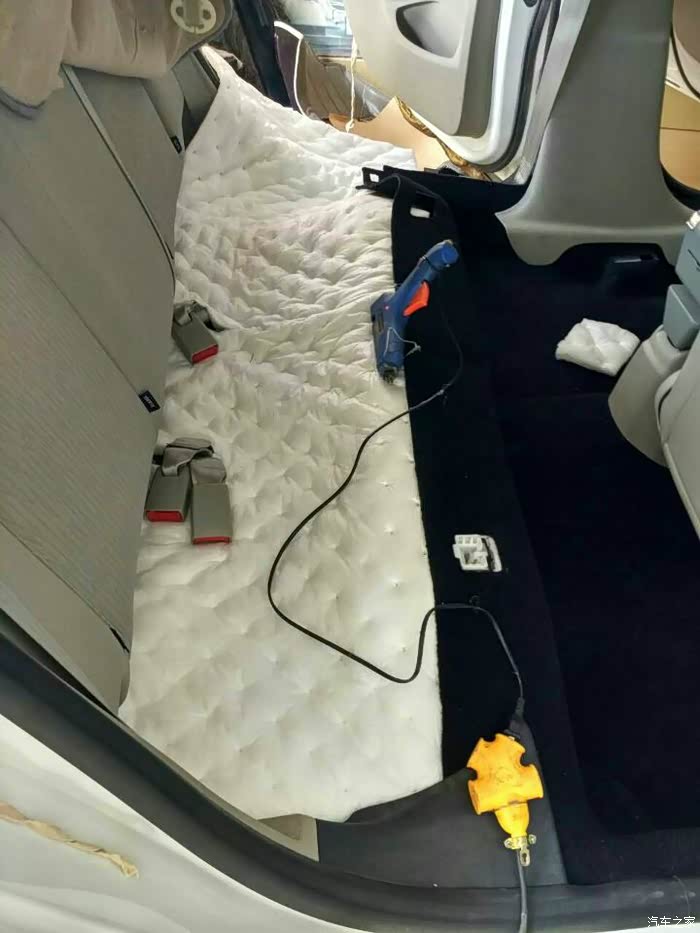

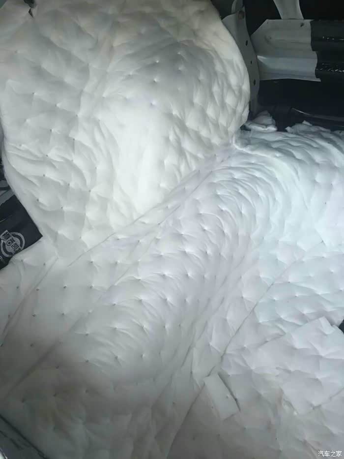

后座拆下来,老规矩先上一层止振
吸音棉作业中
满铺效果

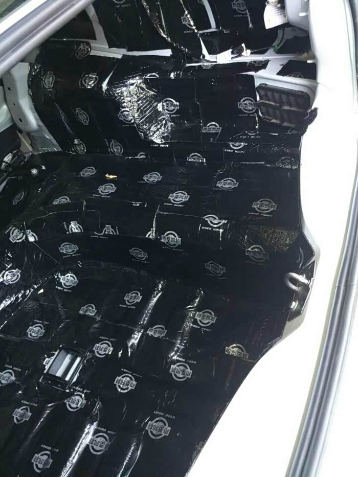

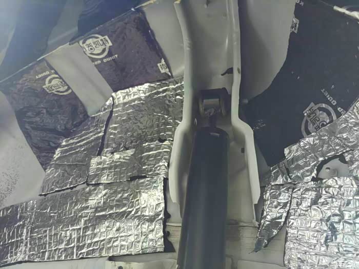

做底盘的时候我没在,老板拍了几张图,看样子没少下料,回来后已经复原了,脚底下厚了接近2厘米,突然觉得离合器没那么高了
