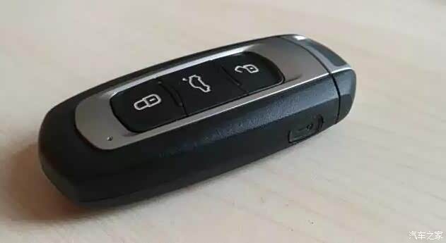

遥控钥匙的外形,跟2057年的宇宙飞船有几分相似。。。。。不好意思吹得有点过头了

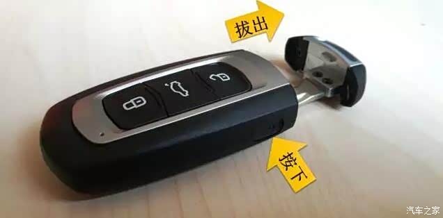

按下智能钥匙开关,取出机械钥匙。

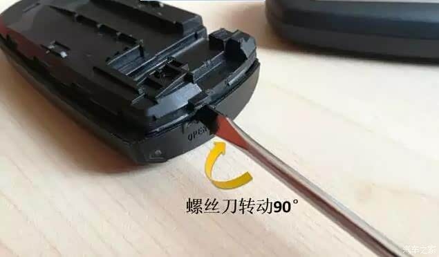

取出机械钥匙后,可以看到遥控钥匙的外壳上有一个“OPEN”的标识

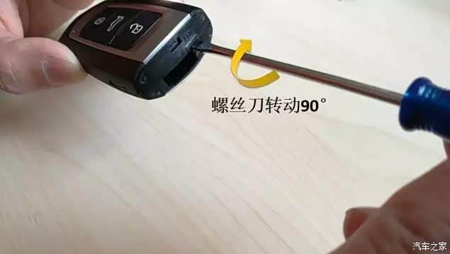

使用一字螺丝刀插入“OPEN”下方开口较大的凹槽中
转动螺丝刀,撬开遥控钥匙的外壳

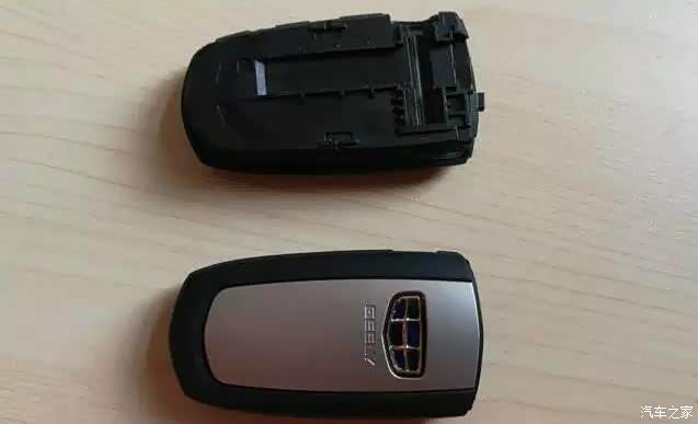

撬开外壳后,是这个样子的,是不是发现还没有看到钥匙的“内脏”?
是的,这才打开了钥匙的第一层壳,这层是用于存放、固定机械钥匙的
用螺丝刀继续撬。

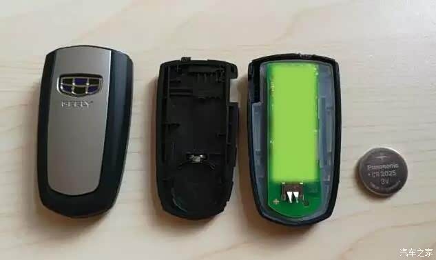

拆卸完成后,可以看到遥控钥匙的所有组成部分了
(打马赛克,以防盗图

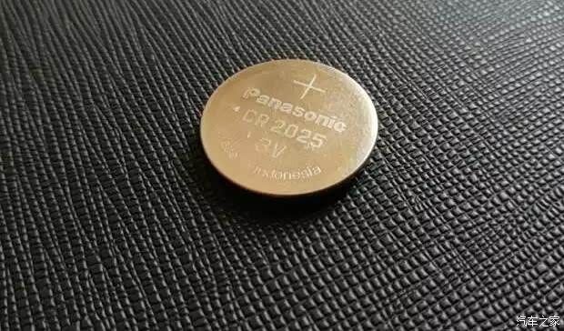

遥控钥匙使用的电池型号为3V的CR2025纽扣电池,市面上很常见,喜欢动手的车友可以自行购买进行更换,搜索“CR2025”即可。
由于市面上购买的电池品牌较多,可能出现自己购买的电池寿命短,建议购买品牌电池,这就不打广告了,反正也不给我广告费

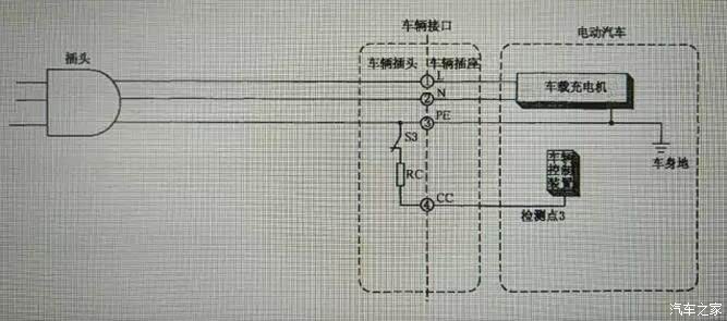

嗯,在看看这个在使用随车应急充电线充电时,要求所连接插座必须可靠接地。但当插座未接地或者接地不良时,是否会漏电?是否会对人体造成损伤?
连接插座未接地线或接地不良导致车上带电是正常现象。随车应急充电线连接在未可靠接地的插座上慢充时,火线、零线接入车辆,车身与大地间存在压差,漏电流和感应电流会使车身稍微带电且无法导入大地。当人接触车身时,与大地形成回路成为负载,会有触电的感觉;但是电流不超过3.5 mA,低于人体安全电流10 mA。
即使这种情况对人体无损伤,但仍建议您连接可靠接地的插座进行慢充。当连接插座出现接地不良问题时,并非要亲身触电才能察觉。虽然车辆本身不检测交流端绝缘情况,但随车充电线有检测绝缘功能,充电时检测到绝缘漏电会亮红灯。

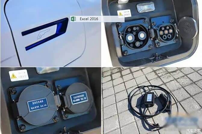

除插座要可靠接地之外,使用随车应急充电设备的注意事项如下:
1、使用随车充电设备充电前,确认插座电线是否符合要求(3.3 kW的随车充电设备建议6平方毫米以上),充电前请检查充电电缆的表皮、外壳有无破损,地线接触是否良好;
2、禁止私自延长、改装充电线缆或插头,否则将容易发生危险;
3、使用家用电源充电,所选插座以及转接线排的电流规格不得低于交流充电插座总成铭牌的额定电流;
4、插拔充电插头时请握住插头绝缘部分操作,禁止直接拖、拽充电线缆;
5、充电过程中如遇天气突发变化(大风、雨雪、风暴),应及时检查充电插头是否牢固并处于干燥状态;
6、闪电时,禁止触摸充电线缆和车身。
