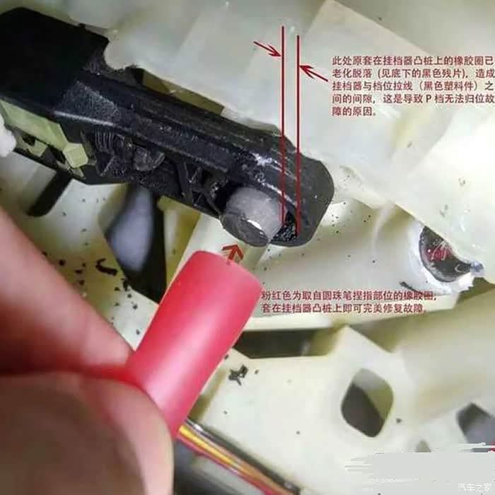

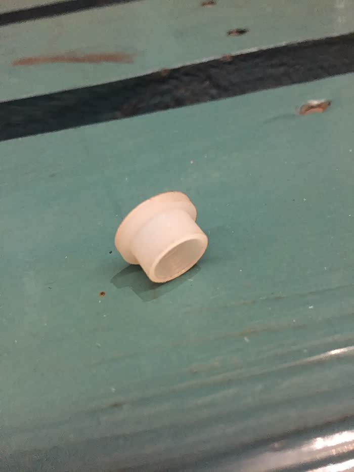

我以前有过无法进入P挡,往上推最多到R挡,下拉到D挡但是显示为N挡,无法行驶的问题。就是说我是减了一个挡位,后来发现是换挡线挂在变速箱上的头部橡胶圈脱落。我做了一个塑料环卡在里面就好了。

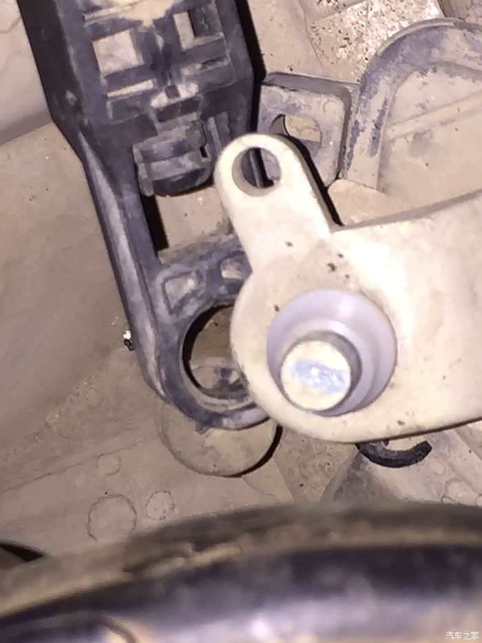

你好像和我相反,你是增了一个挡,好像你是往前挂到N挡,实际上还在D挡;继续往前挂到R挡,实际上是N挡,然后你可以停车;继续往前挂到P挡,实际上是R挡,仪表盘上就是不显示P?如果你是这样,检查换档线的尾部,就是连接换挡总成的那头,是不是太松了,或者橡胶圈又掉了?
取出换挡皮套就能看到换挡机构,把挡杆拉到最下面就可以看到换档线的尾部。皮套用龙抓手从内侧抠一下就能取出。
