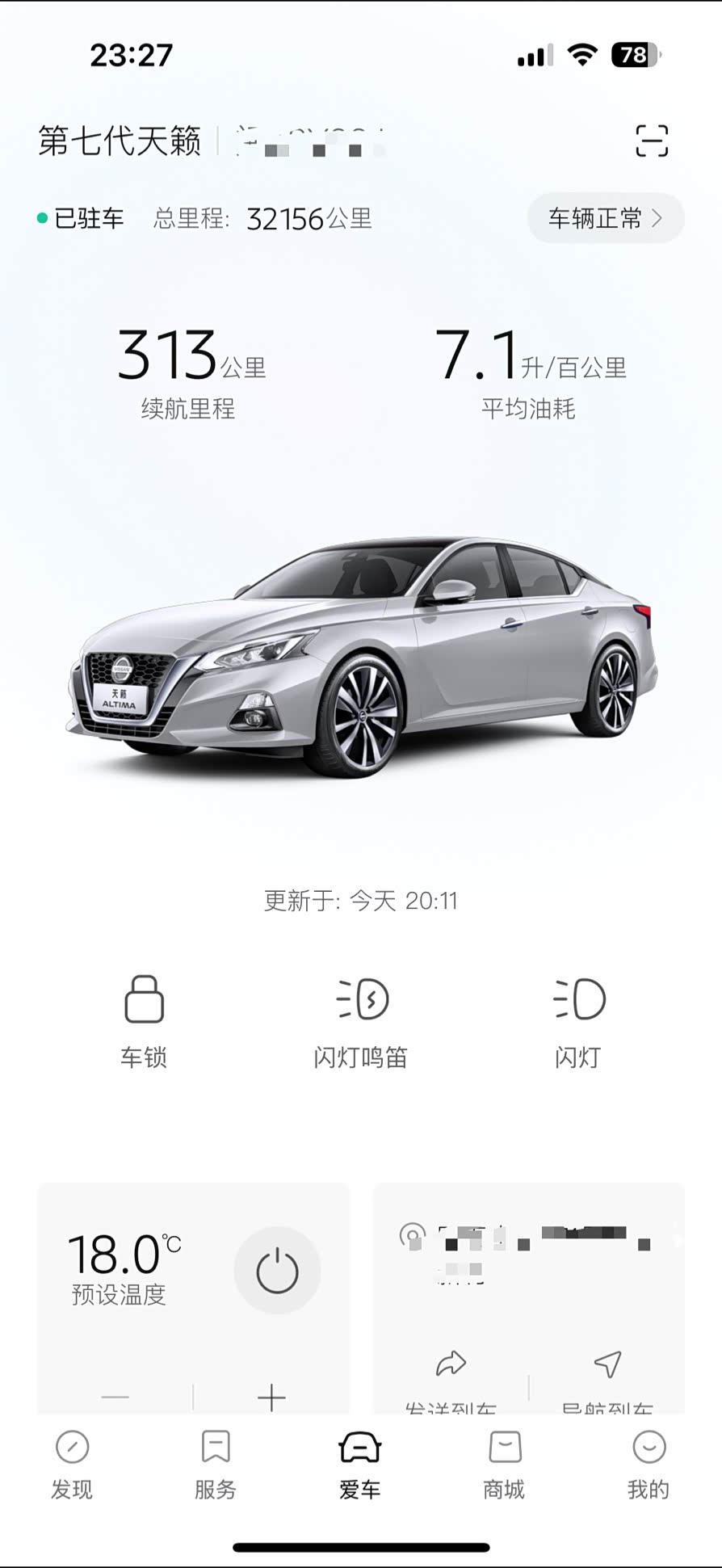

简单介绍一下首先这车已经第3年了,也开了32156公里,平均一年一万多公里,我的初衷就是如果不被别人报废就我开到报废,也知道要想使用的长久大保养、小保养、以及日常的维护都是关键,日常使用中我会也定期进行内外部清洁,基本上1个月左右清洗一遍车,保持车漆的光亮,当然了不是精洗,车内死角部位还需要自主清理,比如说座椅底下、中控缝隙,以及出风口等死角区域。天籁的保养项目相对来说不算复杂,按照车辆手册的建议,每6个月或5000公里常规保养。而大保养虽然有具体建议时间,但还要取决于用车环境,比如说变速箱油每行驶10万公里更换但,但是有个前提条件如果车辆使用环境比较饿了,那可能保养时间会更短,我就属于短途行驶,上下班只有十几公里,每次发动机运转时间不超过30分钟, 但是我也会按时保养。

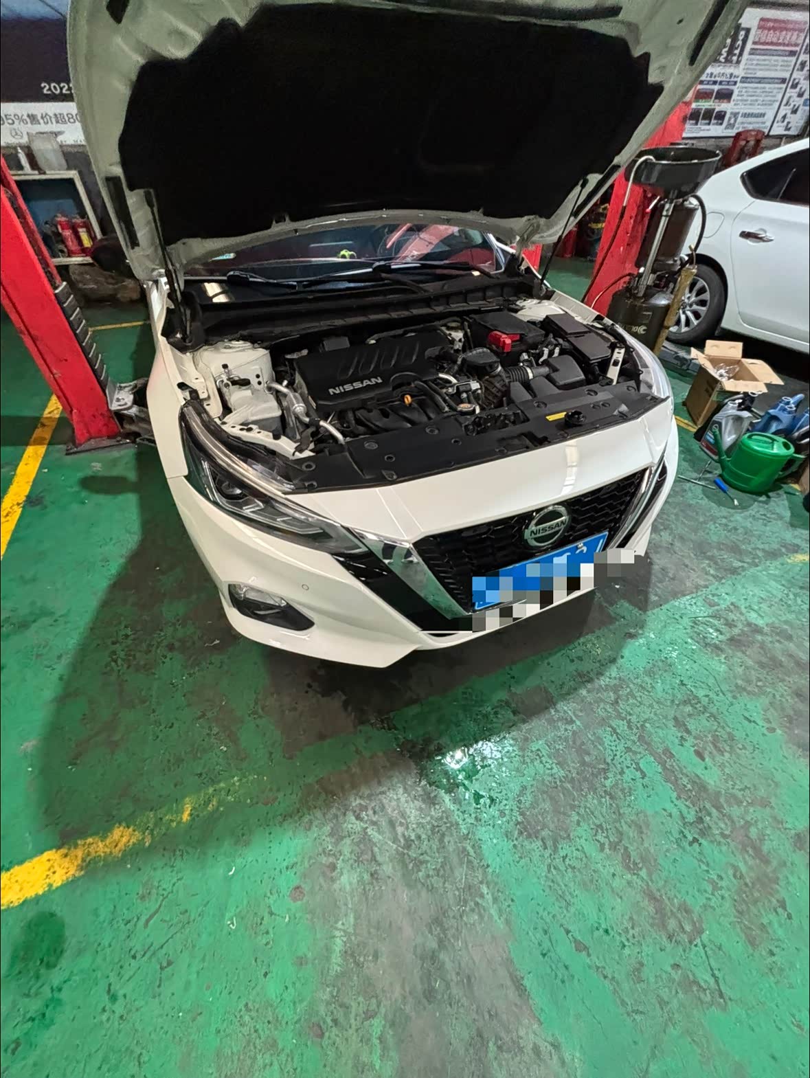

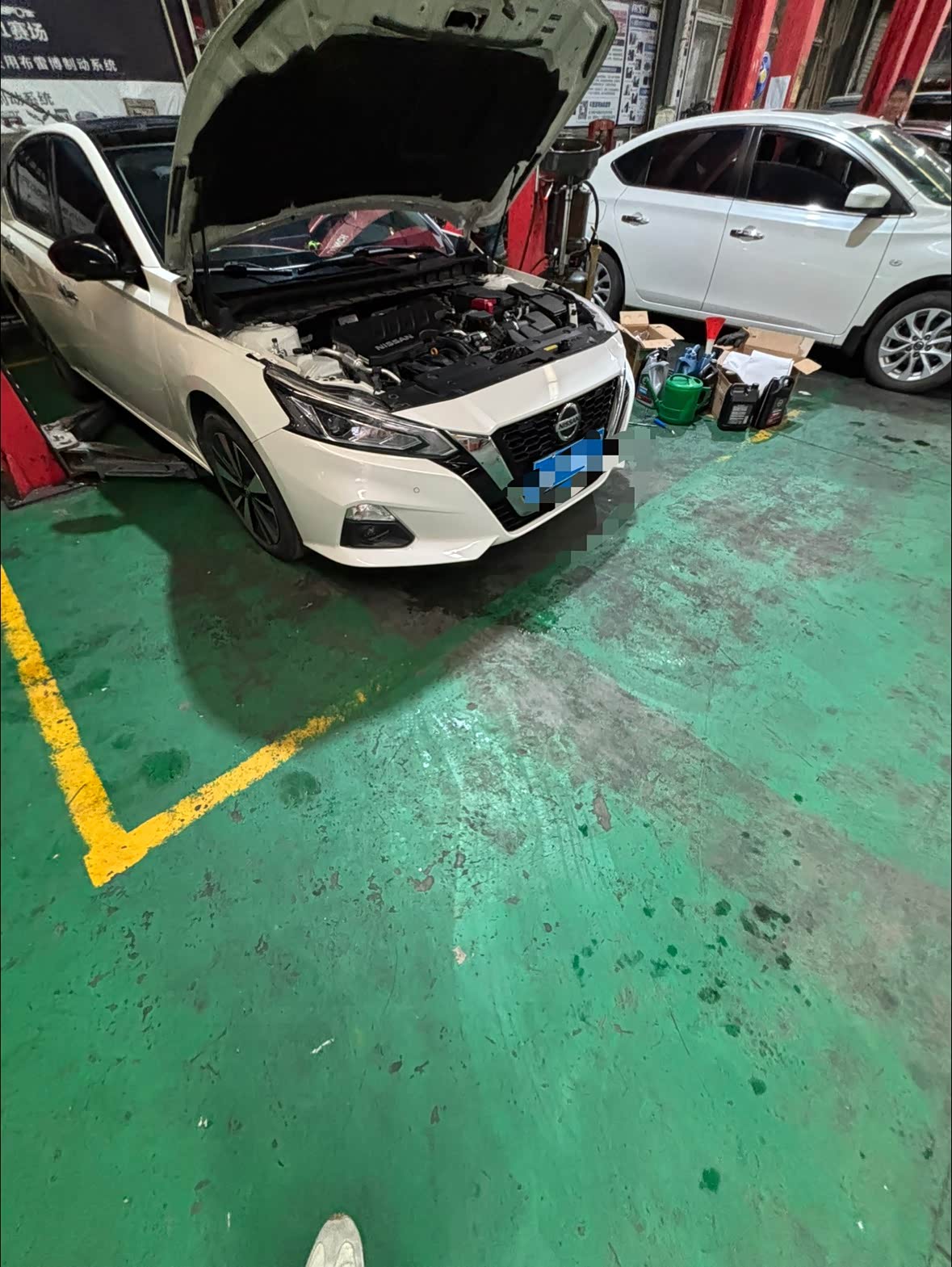

这不十月一也结束了,出门游玩回来也到保养的时候了,给爱车来个小保养,距离上次保养已经有6个月,安全行驶了也有5000多公里了,我约的是11点保养,50分就提前到了,和工作人员确认一下公里数和保养项目,等了一会,师傅就把我车开进工位了。
我买车送的5年10次保养还没用完,所以就预约了今天保养,结合我实际用车公里数情况,还是选择了不升级套餐,用送的款物质机油,反正就那句话,他敢送我敢用!
下面说一下本次小保就是检查一下基本车况,定期更换机油和机滤,以维持发动机的良好运行。

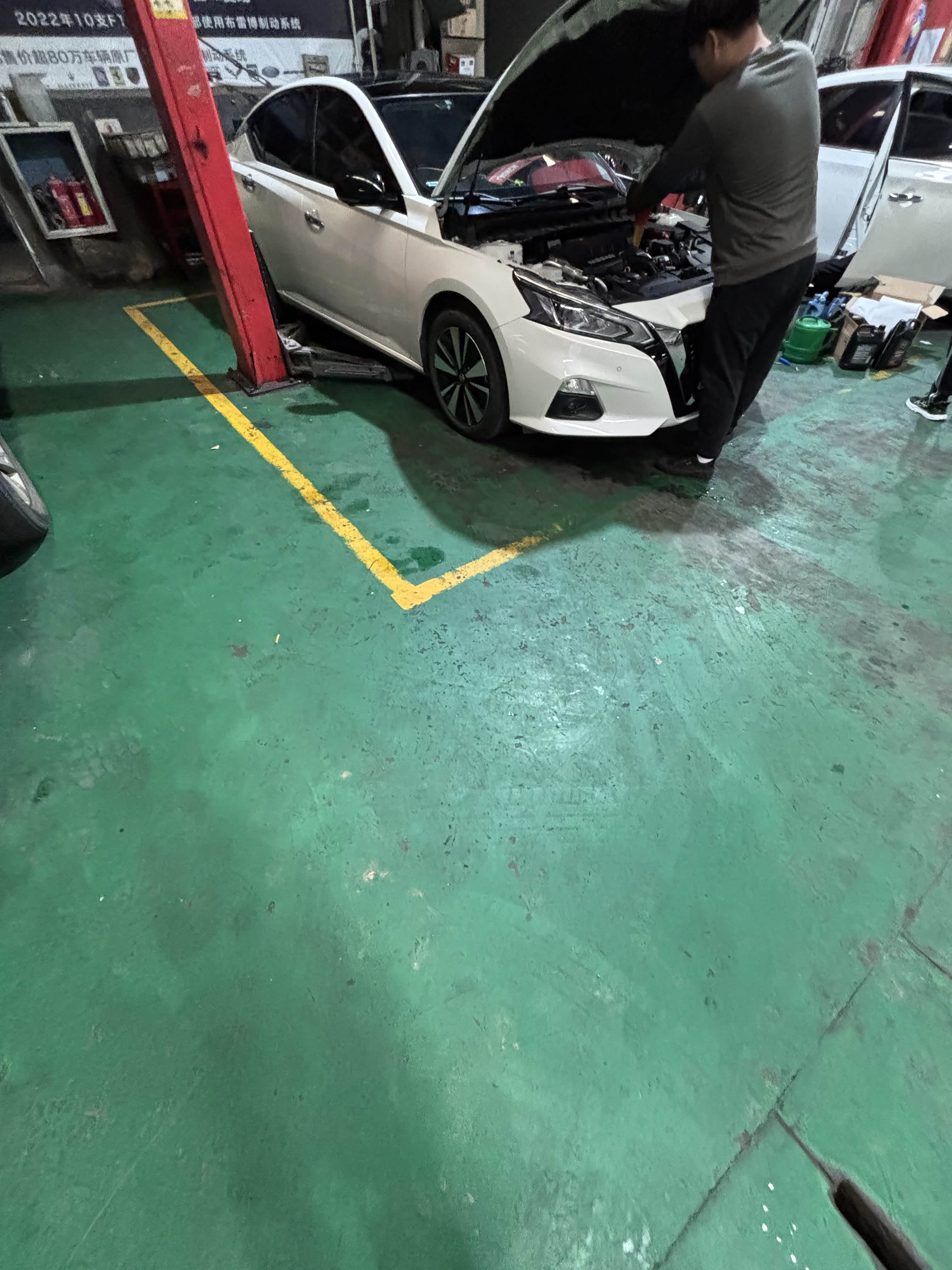

1.首先师傅对全车进行了基础的检查,刹车油,防冻液液位以及色泽检查,空调滤芯等。

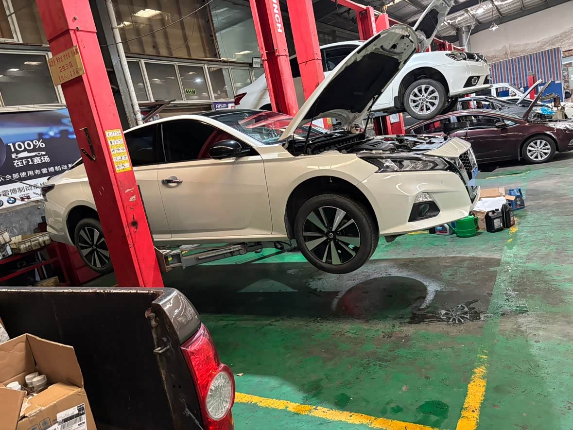

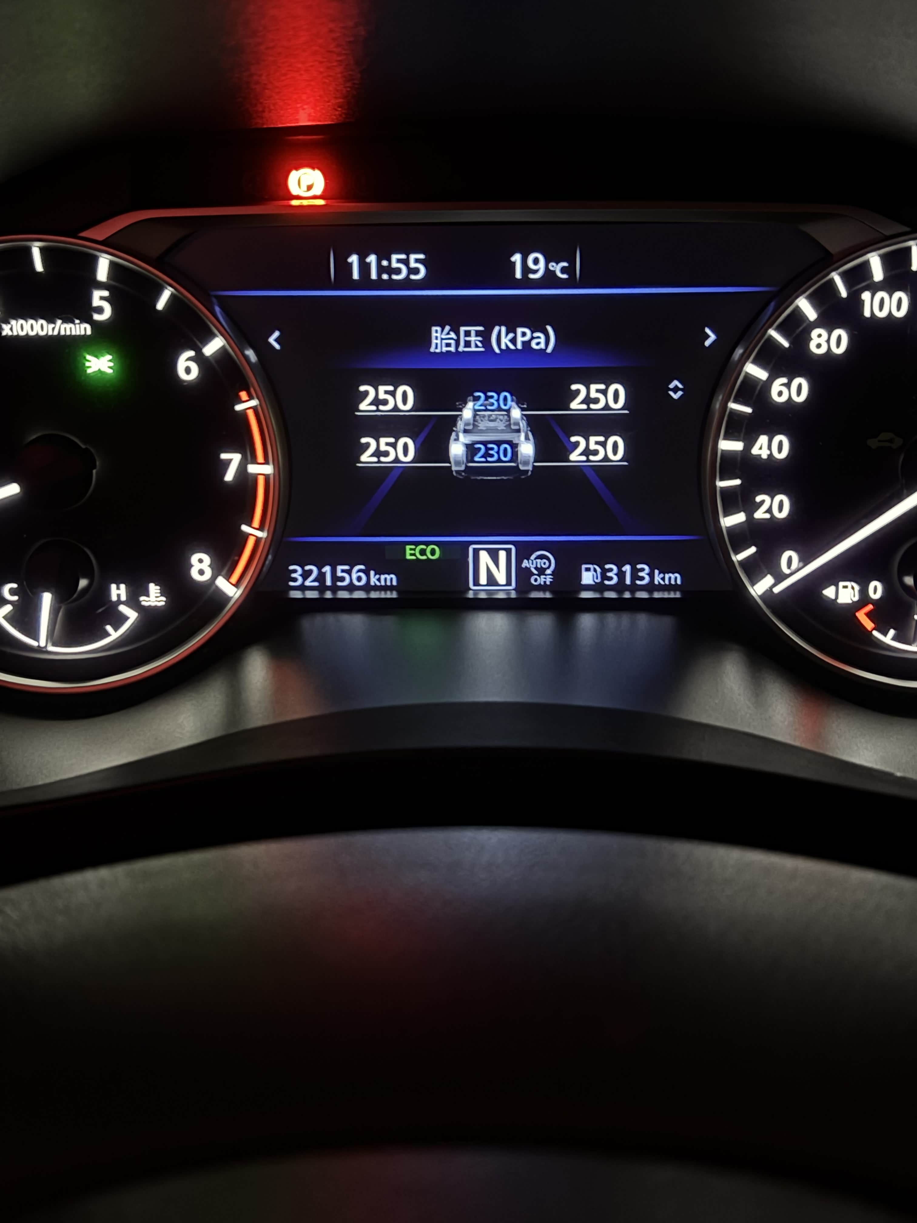

2.随后将车辆升起,检查一下轮胎状况,有没有龟裂、鼓包扎钉子之类的,并且用手电棒查看了一下刹车片,目视了一下测量厚度(上次已更换前刹),最后对胎压进行补压。

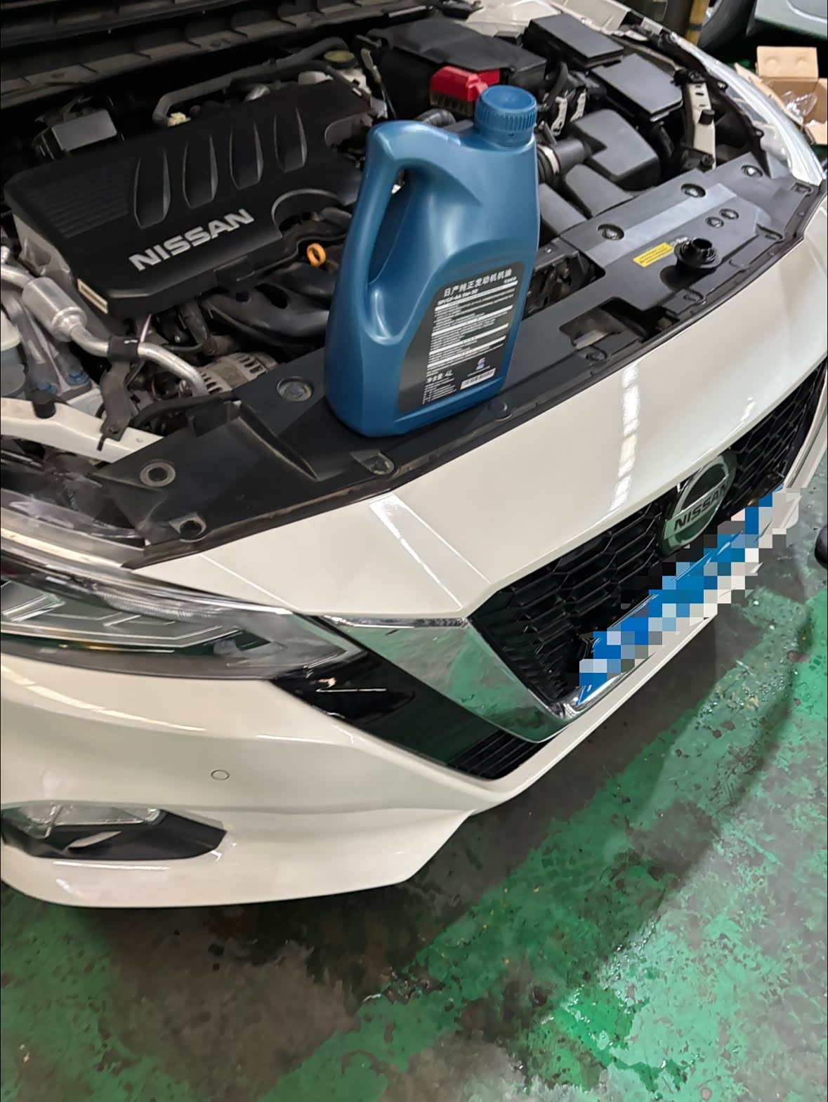

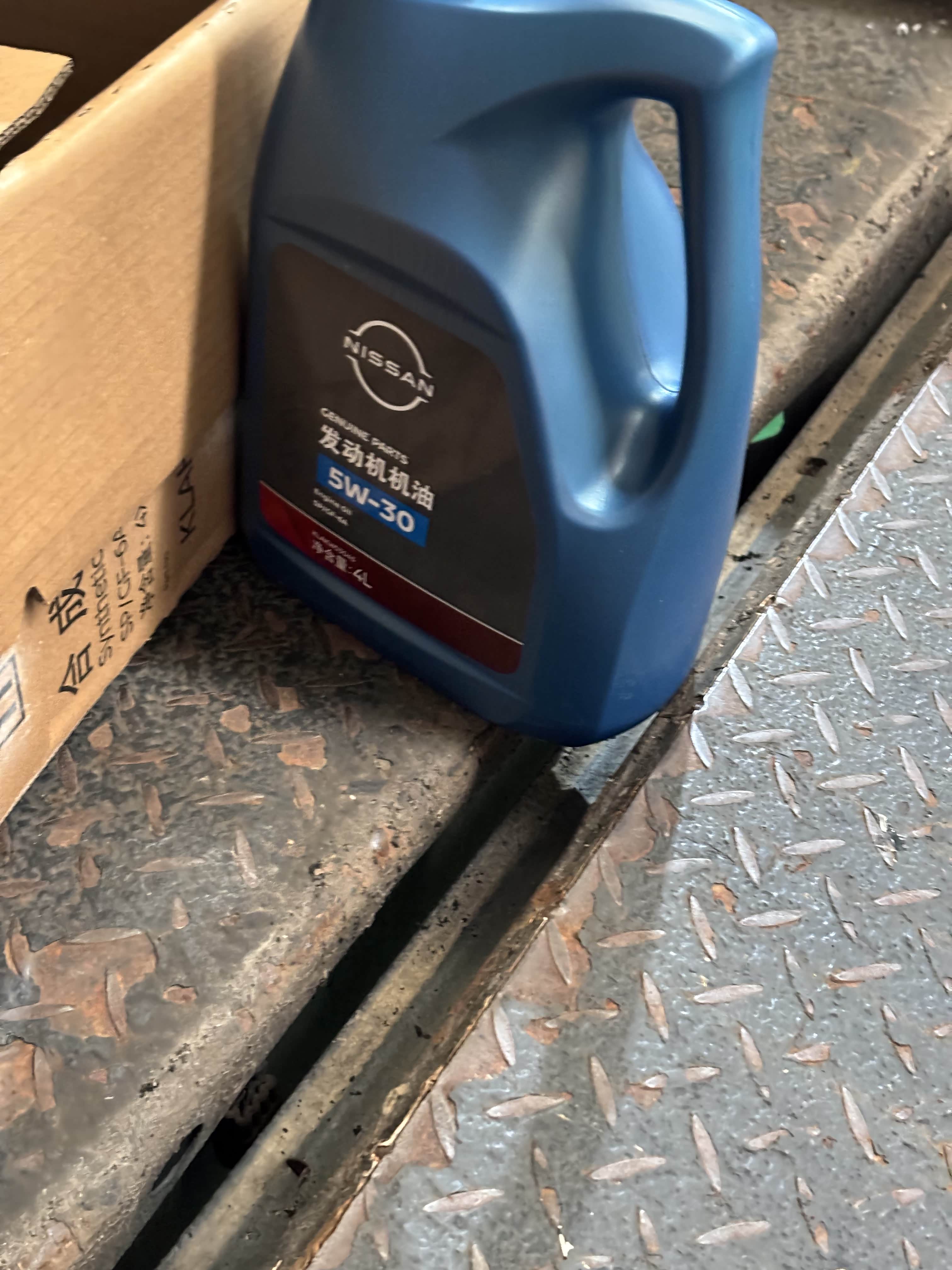

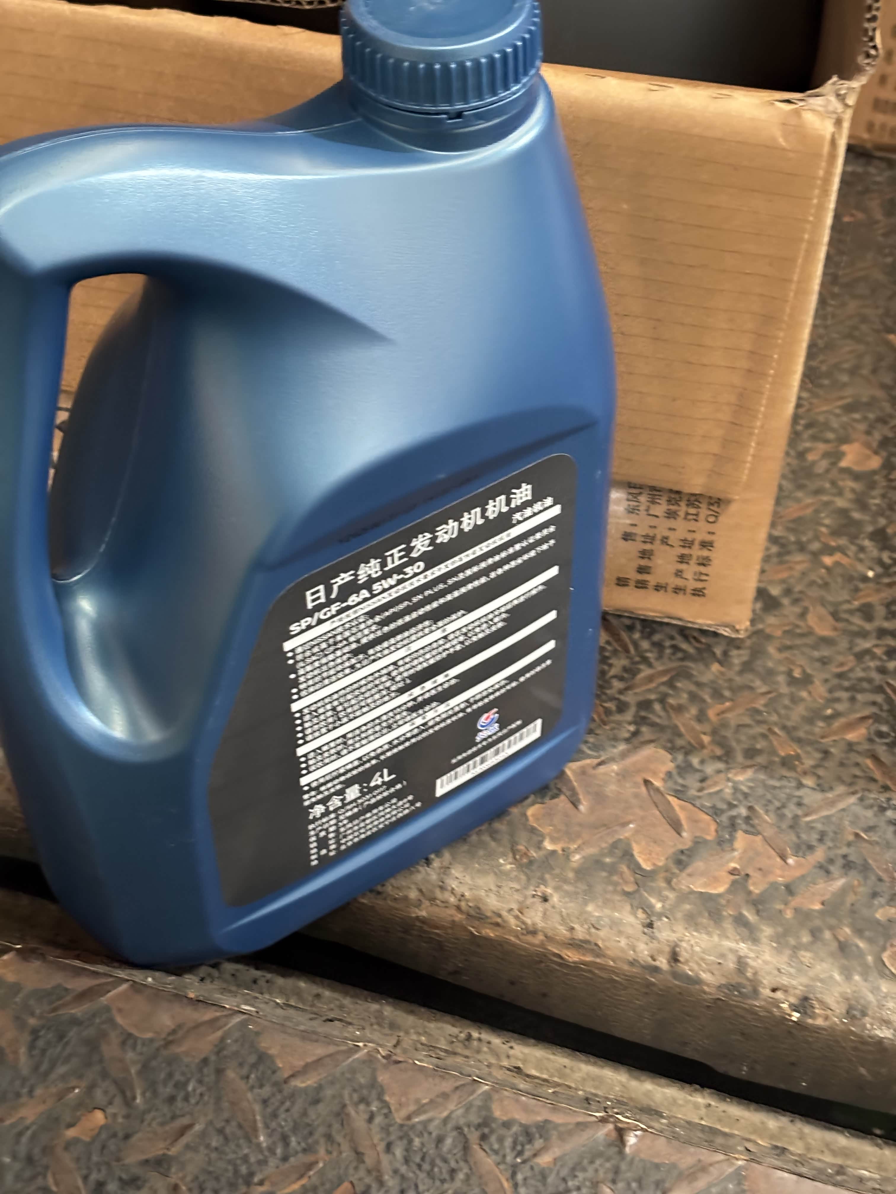

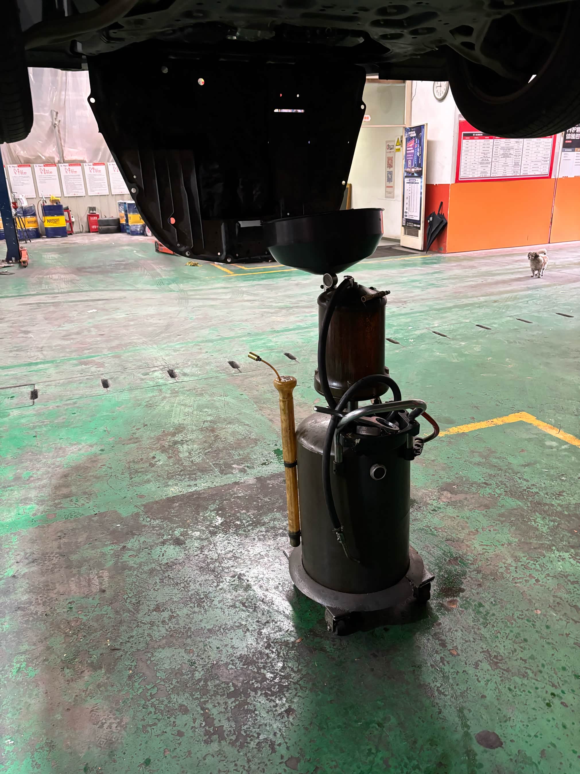

3.到了更换机油的步骤了,拆掉放油螺丝帽,换掉机油机滤,然后降回车辆,加上了日产5W-30日产机油,最后启动车辆,再次检查机油液位

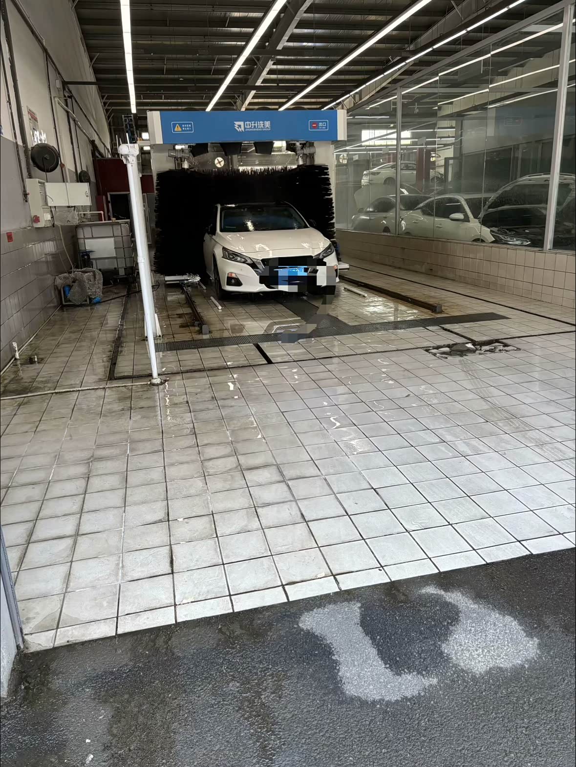

4.最后就是洗车环节,交车.整个过程大概30多分钟左右完成。

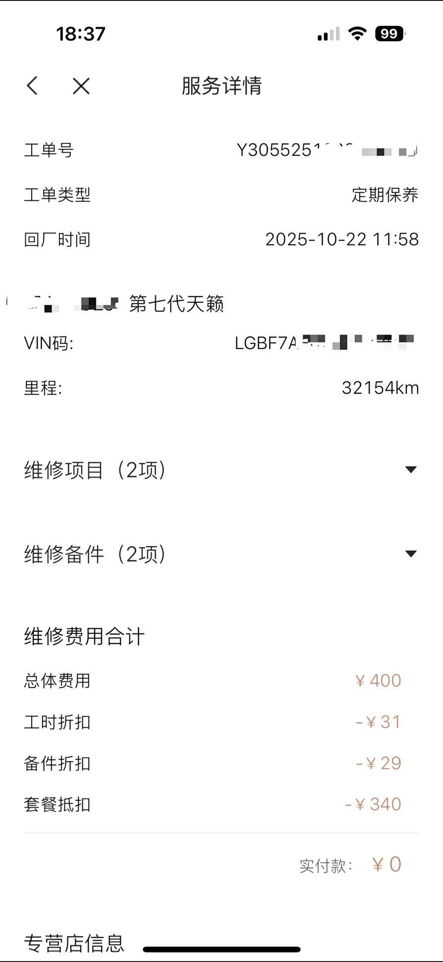

最后总结一下项目和费用:
1、空调雾化清洗(免费,预约保养送的)
2、基础保养公时(免费)
3、发动机外观清洗(免费,买保险送的)
4、发动机机油(免费,买车时候送的)
5、机油滤芯(免费)
反正就是白嫖,哈哈,最后建议没有到后期都不要听店里忽悠做别的项目,都是智商税!!!
