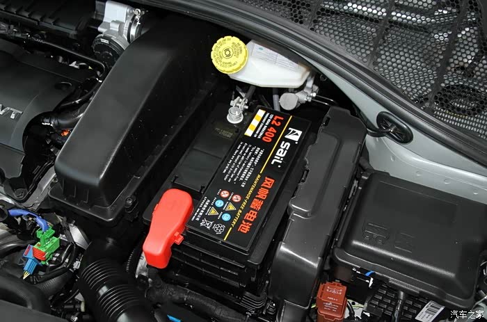

其实上周在分享完换蓄电池的故事后就有很多小伙伴一定会问,同样是蓄电池同样是12V,同样的电容量,那么他们的差别到底在哪里呢?
我其实在选购之初也有着同样的问题,非常的困扰。不过按照价格来看,买贵的总是没有错,那么EFB和AGM区别在哪 今天我来浅谈一下
在聊蓄电池之前我想让大家了解一个系统,那就是启停系统。可以说按照现在配置的车辆基本上都是带了这个启停系统功能的,上车就是默认开启,如果你不手动关闭那么这个功能会一直伴随着你熄火停车。
启停好不好用我其实不能多加判断,但是我的开车方式是上车就关。
举个例子,在车辆等待红绿灯的时候,刹车完全踩住就会触发发动机的启停系统,这样一次等待的过程,发动机就会频繁的启动,时间长了自然而然会增加蓄电池的内耗。
出于这点,我基本就是上车就会关闭启停系统。

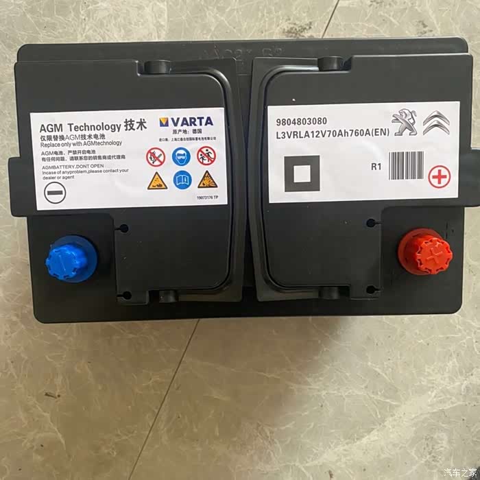

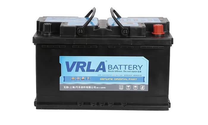

AGM蓄电池,说到AGM其实它是一种新的技术形式,叫即吸附式玻璃纤维隔板技术。采用贫液式设计,极板没有浸泡在电解液中,除了极板内部吸有一部分电解液外大部分电解液吸附在多孔的玻璃纤维隔板上,并采用紧装配的技术,使极板充分接触电解液。
简单理解就是AGM有效防止电解液分层,再一个就是AGM隔板具有更低的电阻,有着更好的低温性能。

他们都说AGM好,我也不知道啊

大家都不知道EFB和AGM嘛
2023-11-02 01:04:41
efb用作启停的话寿命也就2年
