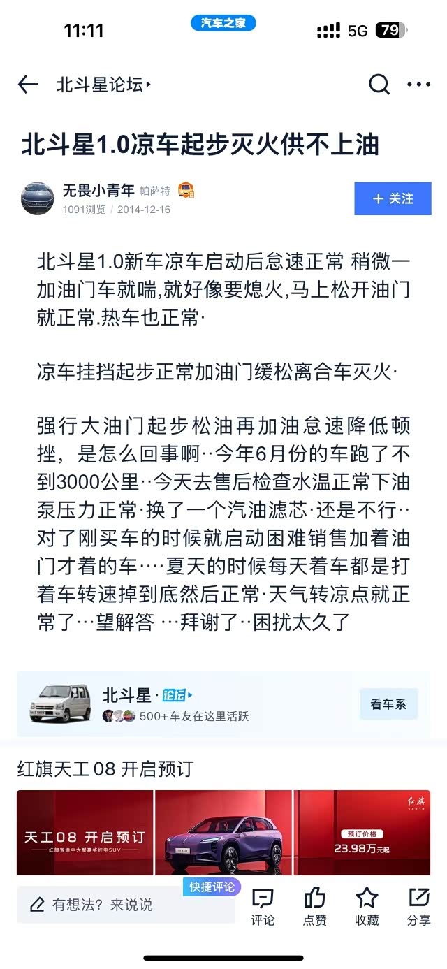

如题,
气温过低,大概5°以下就会这样,放一夜或者一天不动,初次打火一把着,然后运转个十来秒就直接熄火了,紧接着打火也是一把着,然后运转个十来秒,发动机抖动几下,转速不稳之后熄火。。第三把基本上就正常了,很冷的时候可能得来三四把这样的轮回。。
怠速电机检查了没问题,火花塞也全换新了,节气门也清理了,电脑也读出来任何故障。。油也不是加的小站的差油。
就是检测不出来什么问题

1.0冬季通病,你去网上查查这样的简直不要太多,换遍了解决不了问题。

没用的,前几天还有个1.0问我是冷车点火不能加油门,一踩油门就不稳熄火,不动热几分钟就好了,熄火频率降低,夏天正常冬天就这样,冷车经常熄火,油泵,油滤,火花塞,高压线,进气压力传感器,全换了,节气门洗过了,机油也刚换的,汽油也不差,也不亮灯,依然没解决,两年了找了好多师傅故障都没解决,只能等到车热了就正常了,和图片上的故障很相似,一冷就这样,修理厂不爱修这车,没见车我也说不准这啥毛病,反正肯定是不正常,我修的1.0没碰到过这样的,下雪天在路边放一晚上只要不亏电都能一把着,这得慢慢摸索排查了。
