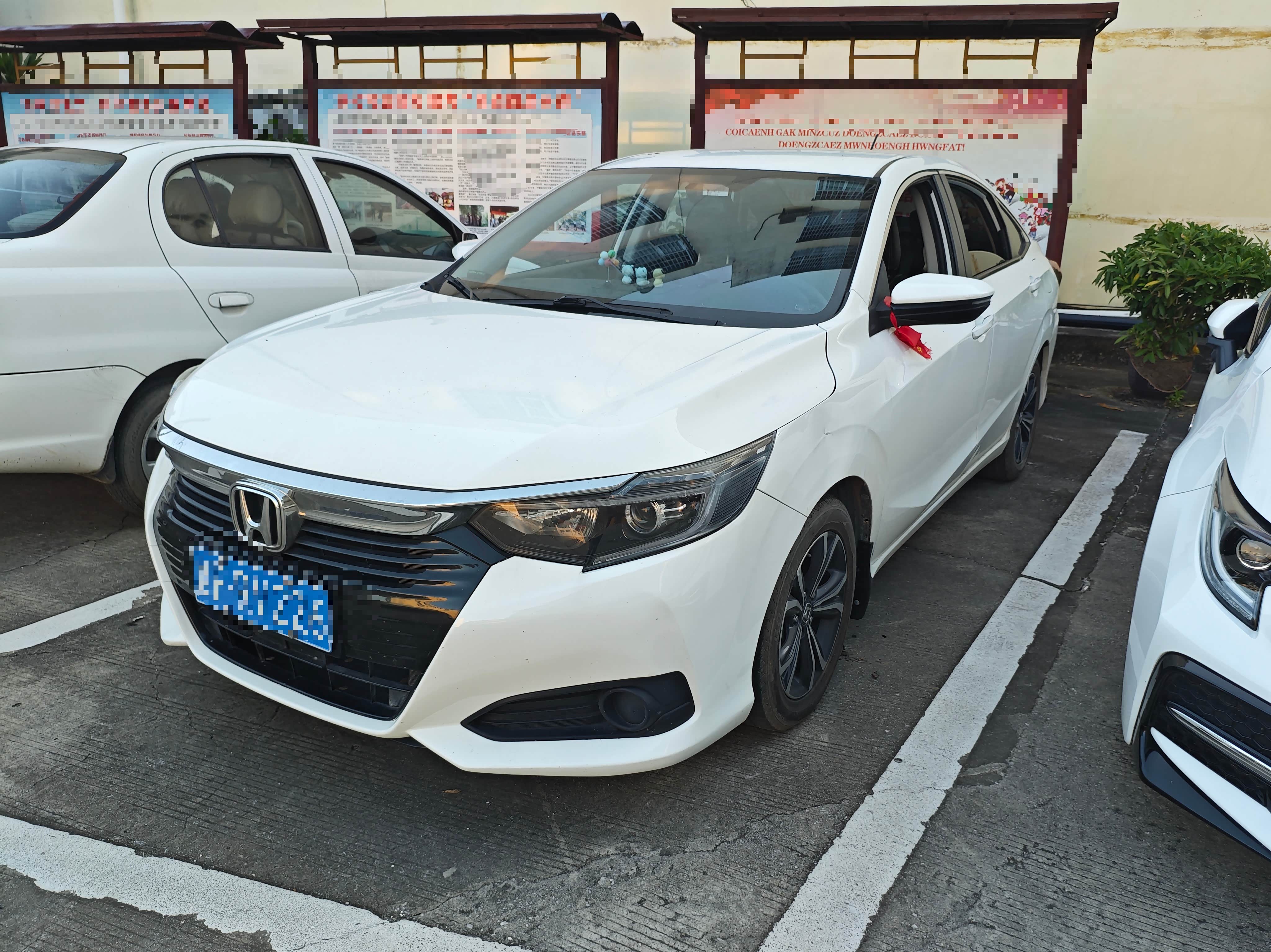

先放两张同事凌派的照片。这是一部生产于2021年12月的车。
在那时,21款的凌派要么已经买完,要么在清库存,而22款的凌派应该于2021年6月左右上市。所以我推测,这是一辆2022款的凌派,再加上它没有天窗、是1.0T的三缸机,所以这是——22款凌派纯油舒适版搞怪
22款凌派纯油舒适版正门照
这车挺好的,二手买来时很便宜,并且开起来动力也够用,内部空间比卡罗拉要大相当一部分
22款凌派纯油舒适版侧后方照

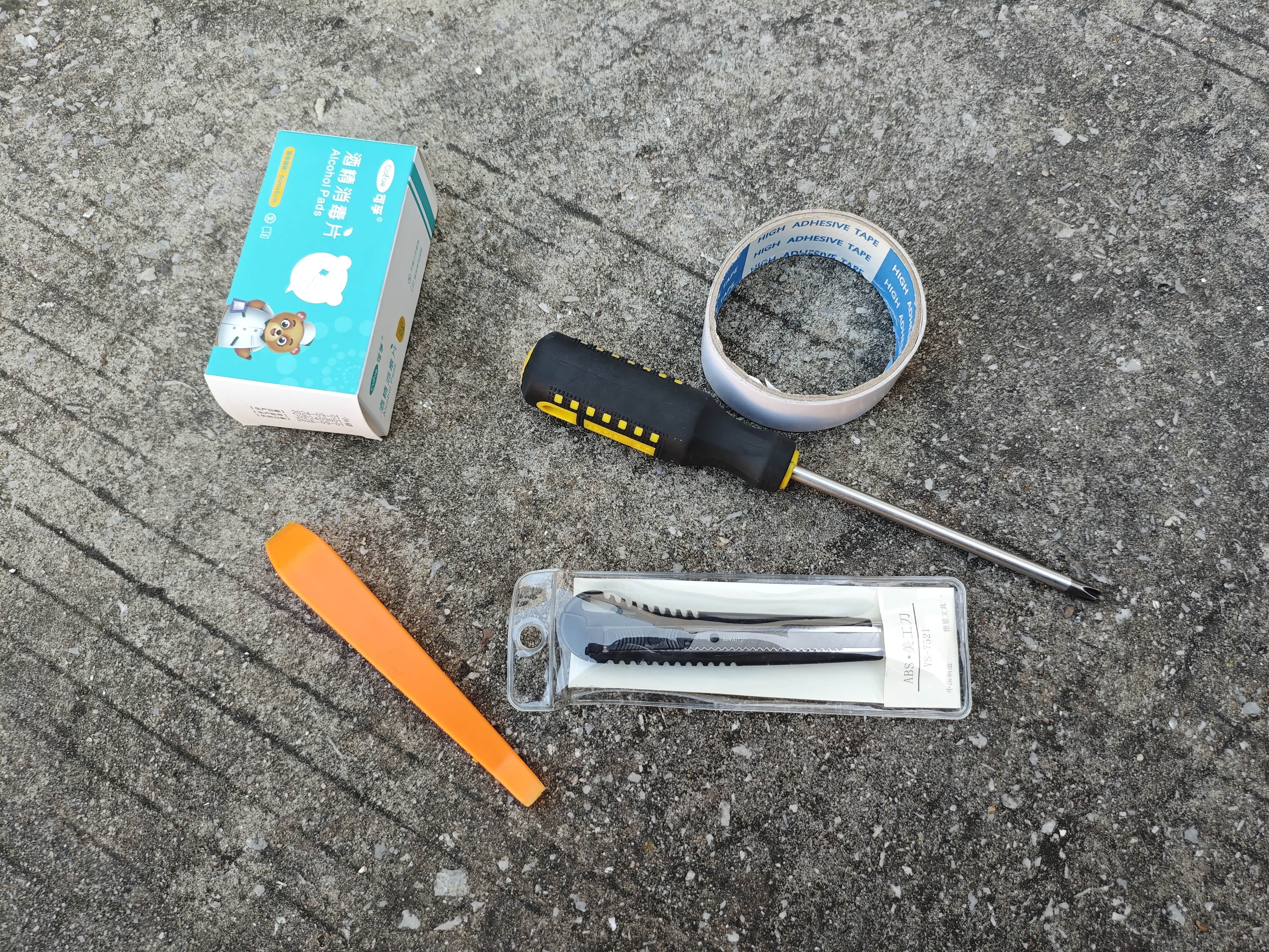

现在先介绍本次安装需要使用到的工具:十字螺丝刀、美工刀、塑料翘板、双面胶、酒精棉片
(别问为什么,下文会提到每一样工具的用途恶魔

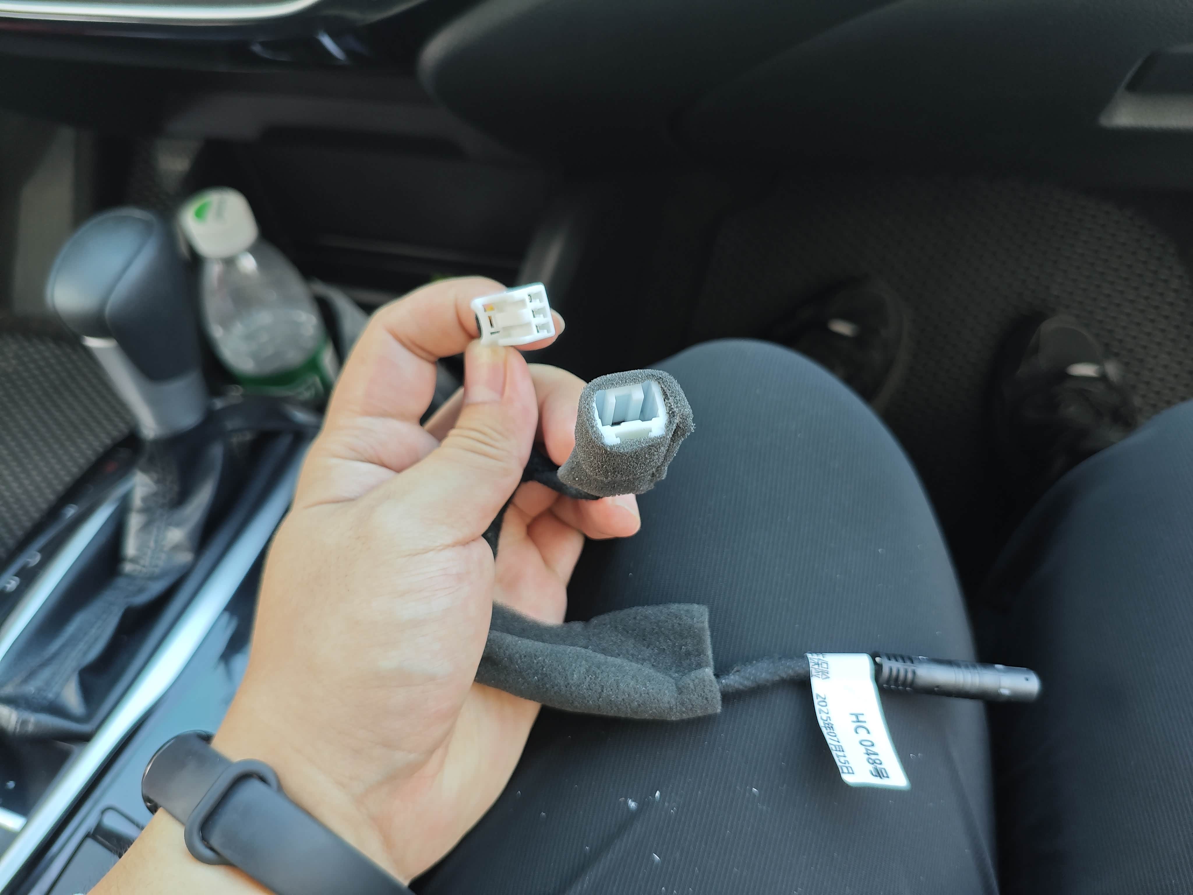

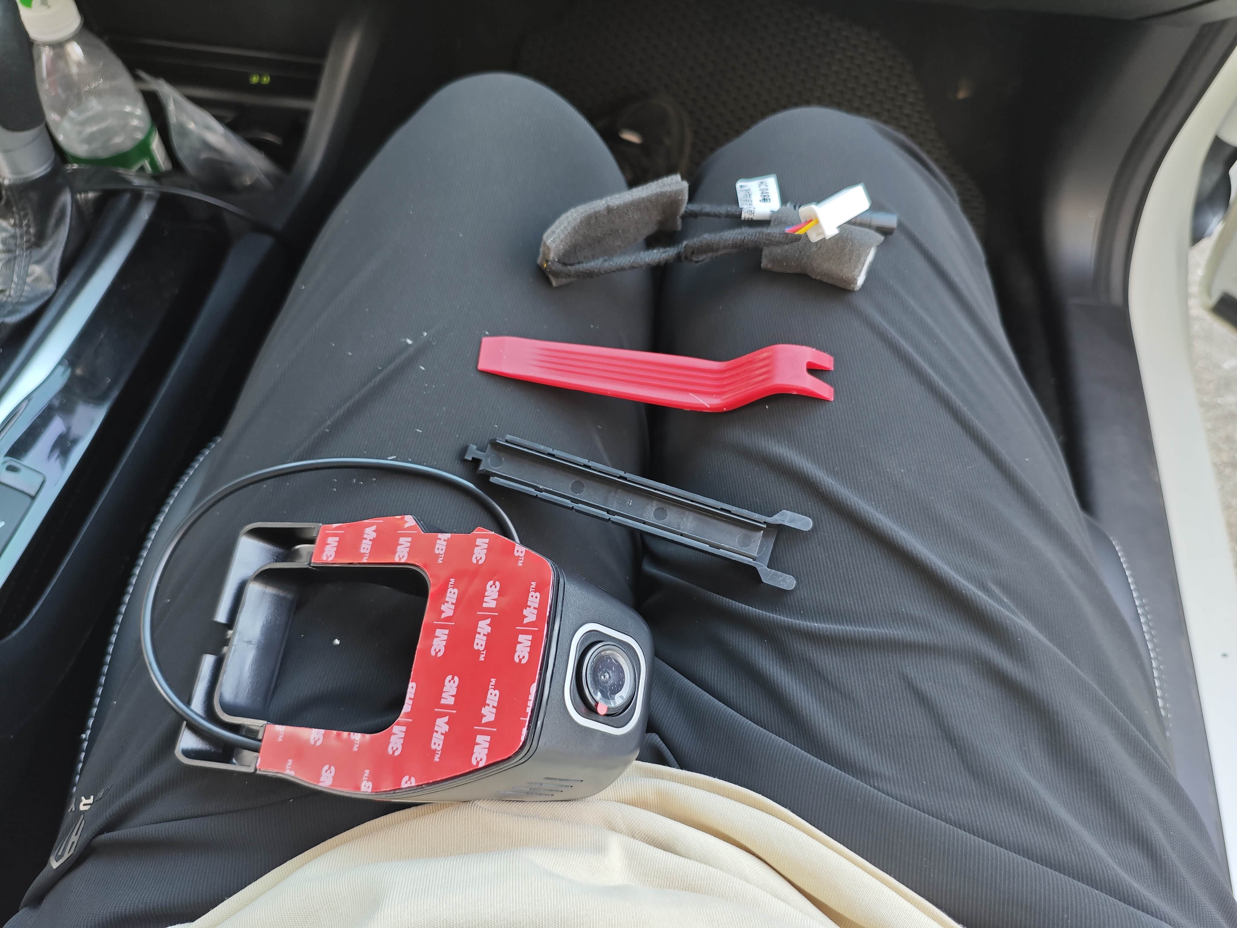

全部内容物就这些:记录仪本体+支架、电源线盖板、塑料翘板、电源转接线。↓
无损对插的电源转接线,可从阅读灯取电

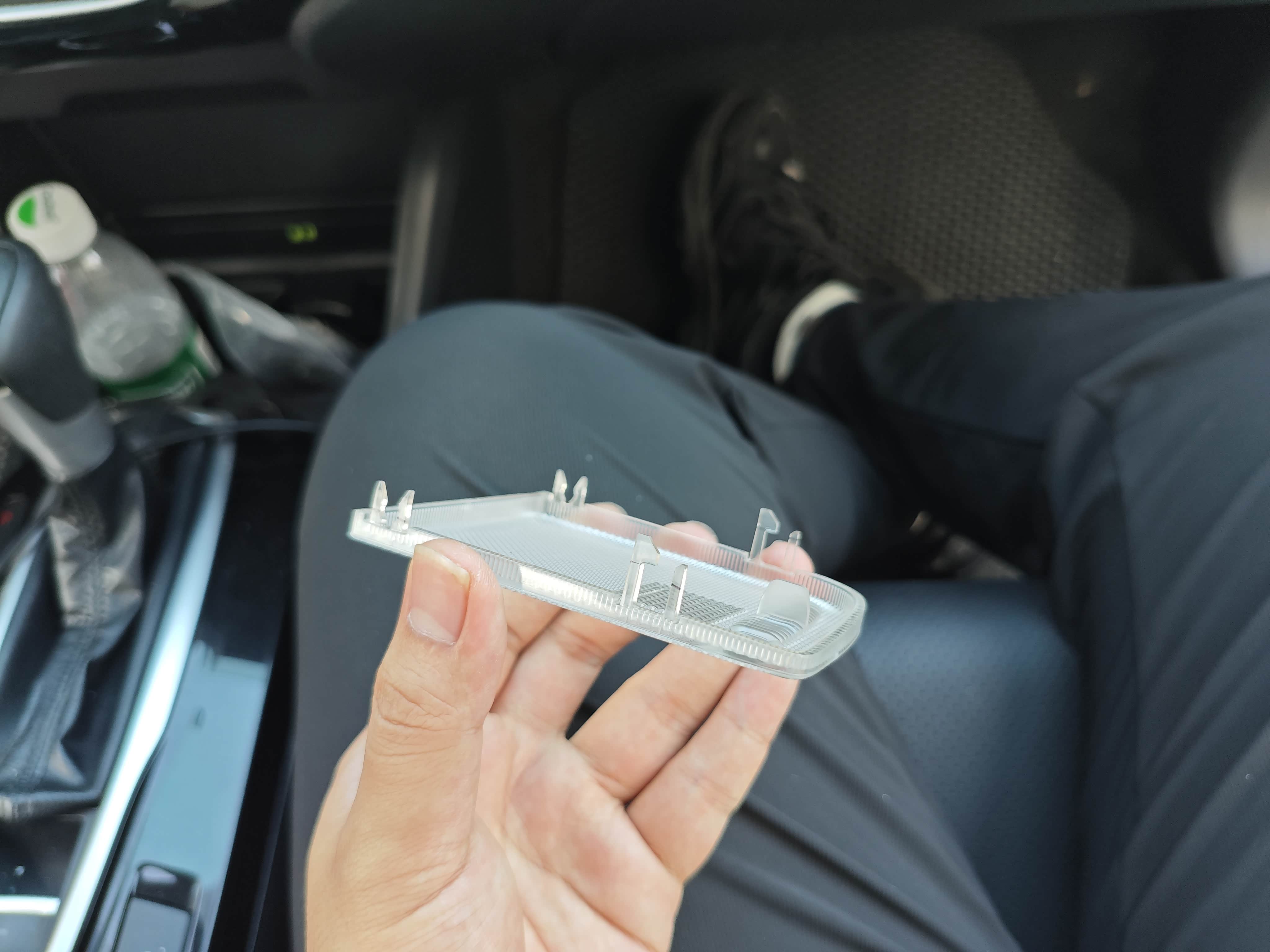

凌派舒适版这款车,需要撬下灯壳。
小心点撬,因为卡扣较薄比较容易撬坏。这种透明ABS材料本身就很脆。
撬坏了也没关系,这款车配件很容易买到。你可以在pdd上花14块买个副厂的,外观几乎看不出差别,唯独透明度差一丝一毫。再不济,你就30块pdd买个原厂的,它会跟你原装的出自同一个模具,用的同一批原料,和你新车时一模一样。所以撬坏的问题完全不用担心

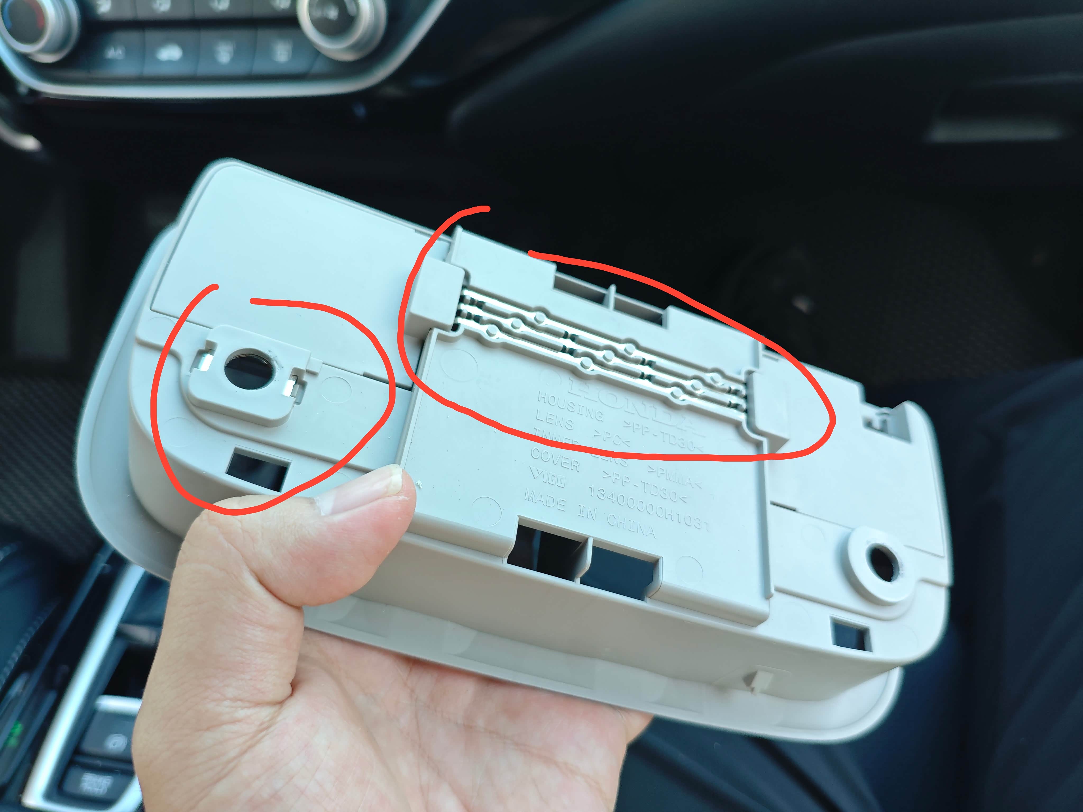

阅读灯壳撬下来就是这样子的,注意卡扣结构,但是你上手撬时发力方向不要搞错。
开卷考试还能答错,天理难容!发火

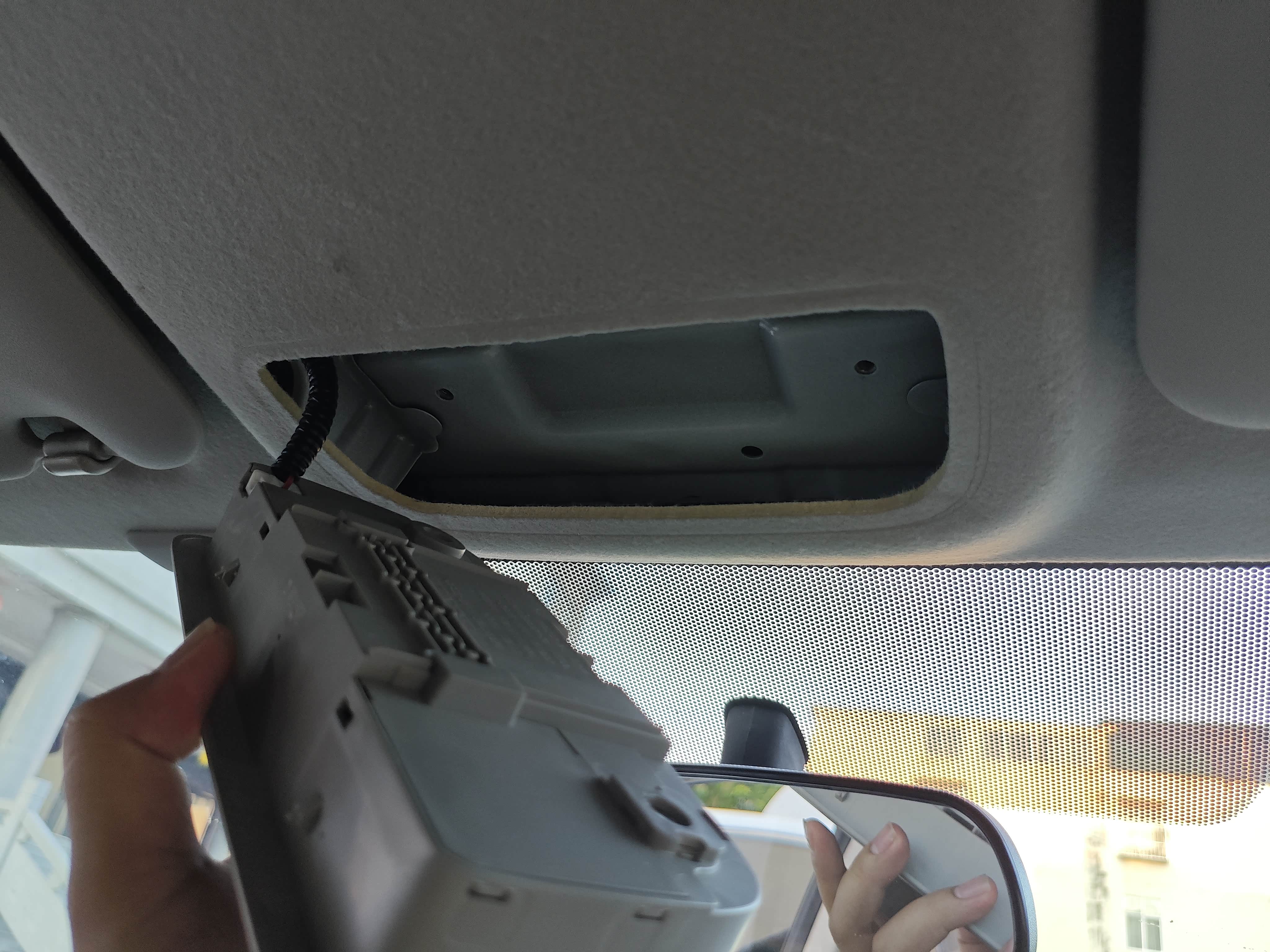

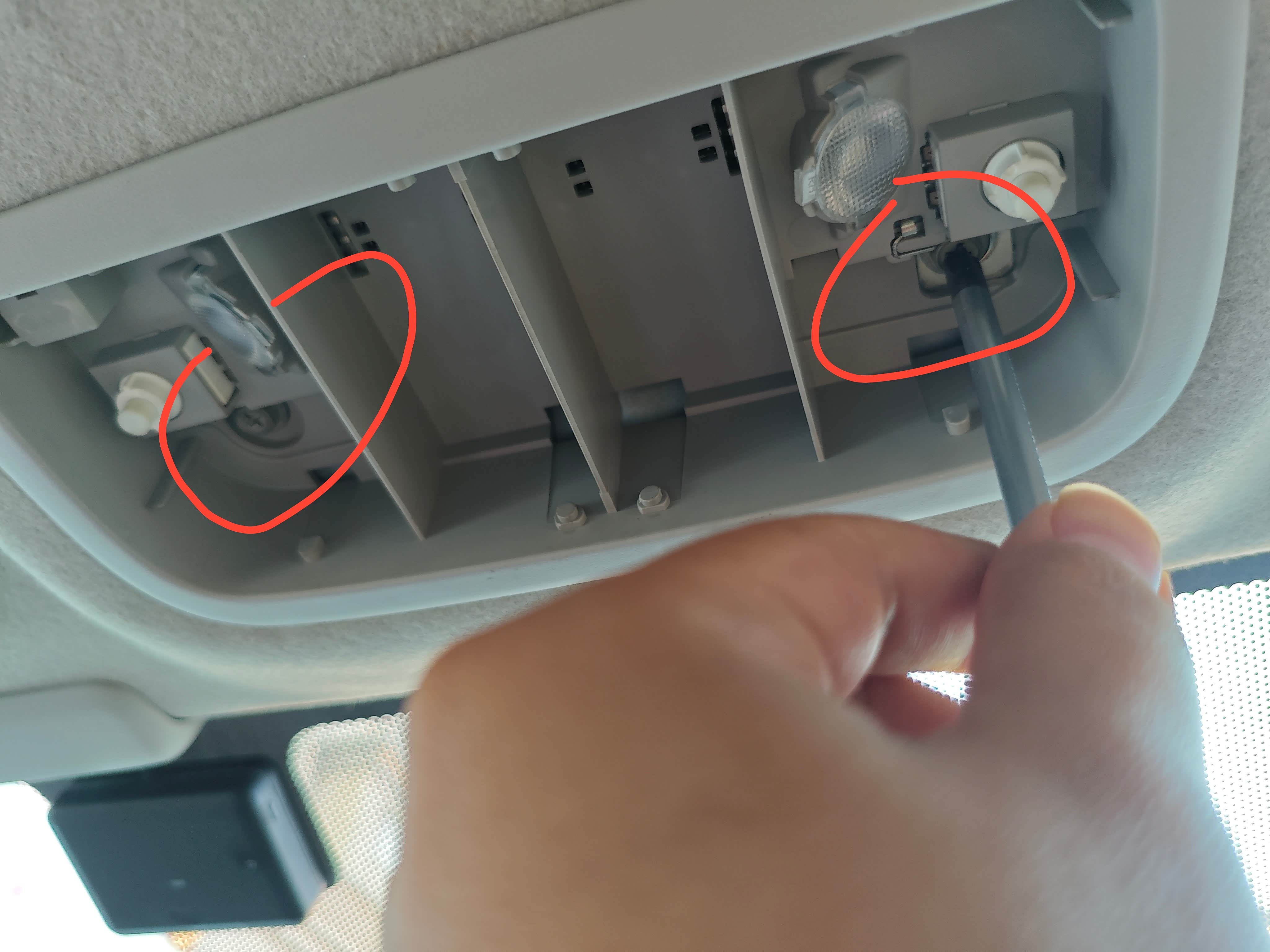

撬下灯壳后,底座内部是这样子的↓

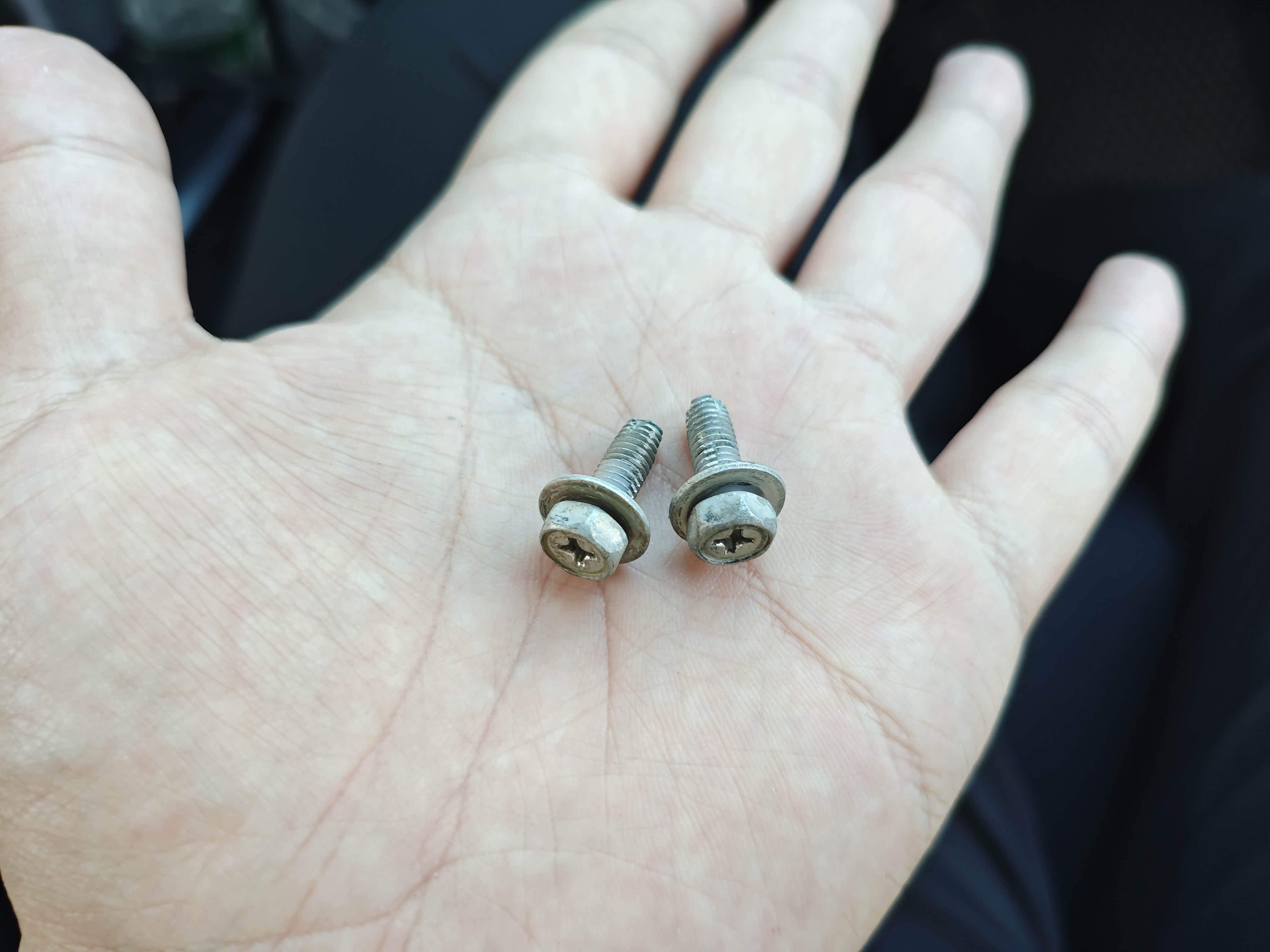

用十字螺丝刀拧下2枚螺丝
整个底座就脱离开顶棚了。没有除上述2螺丝以外的卡扣固定了

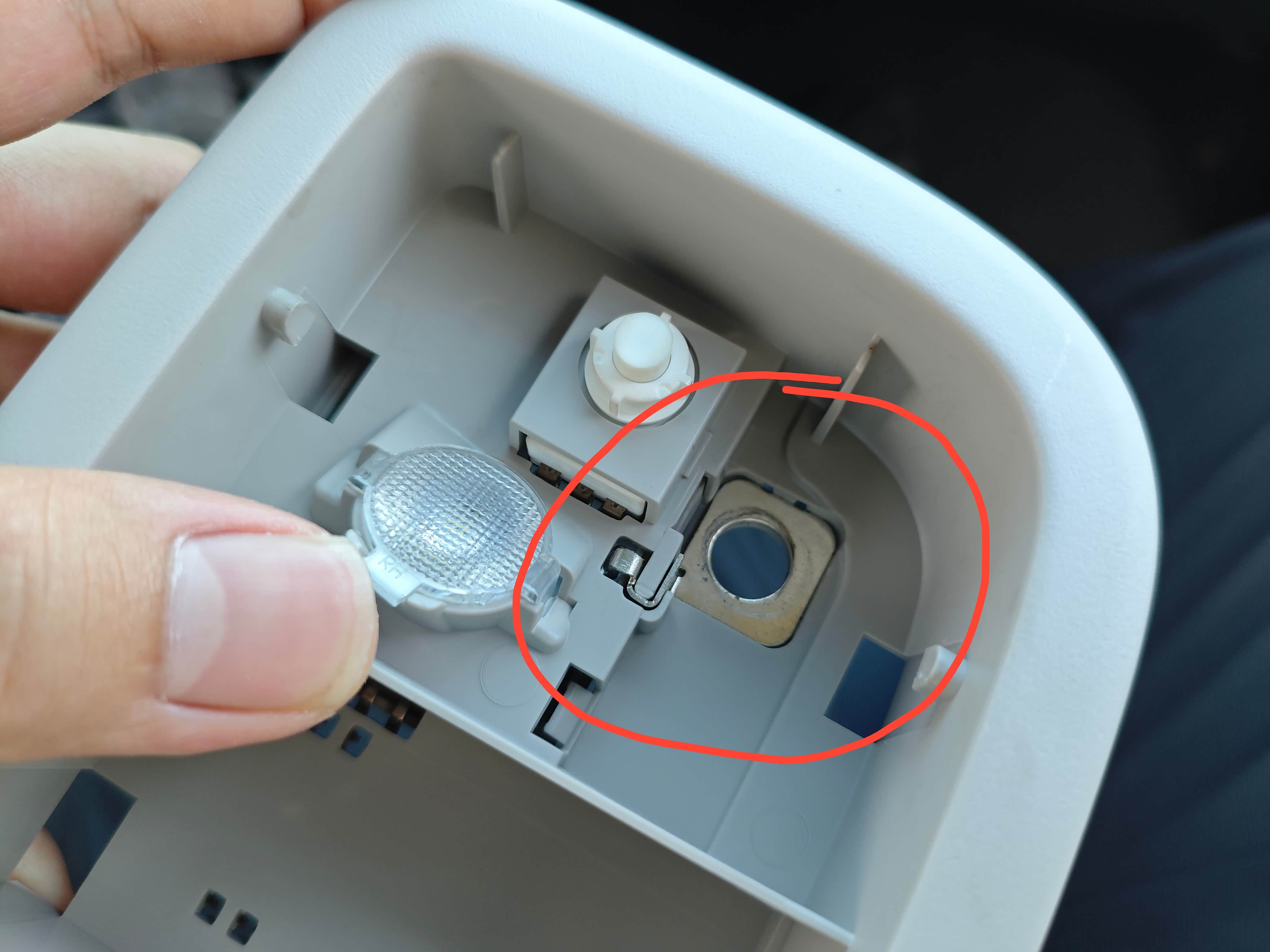

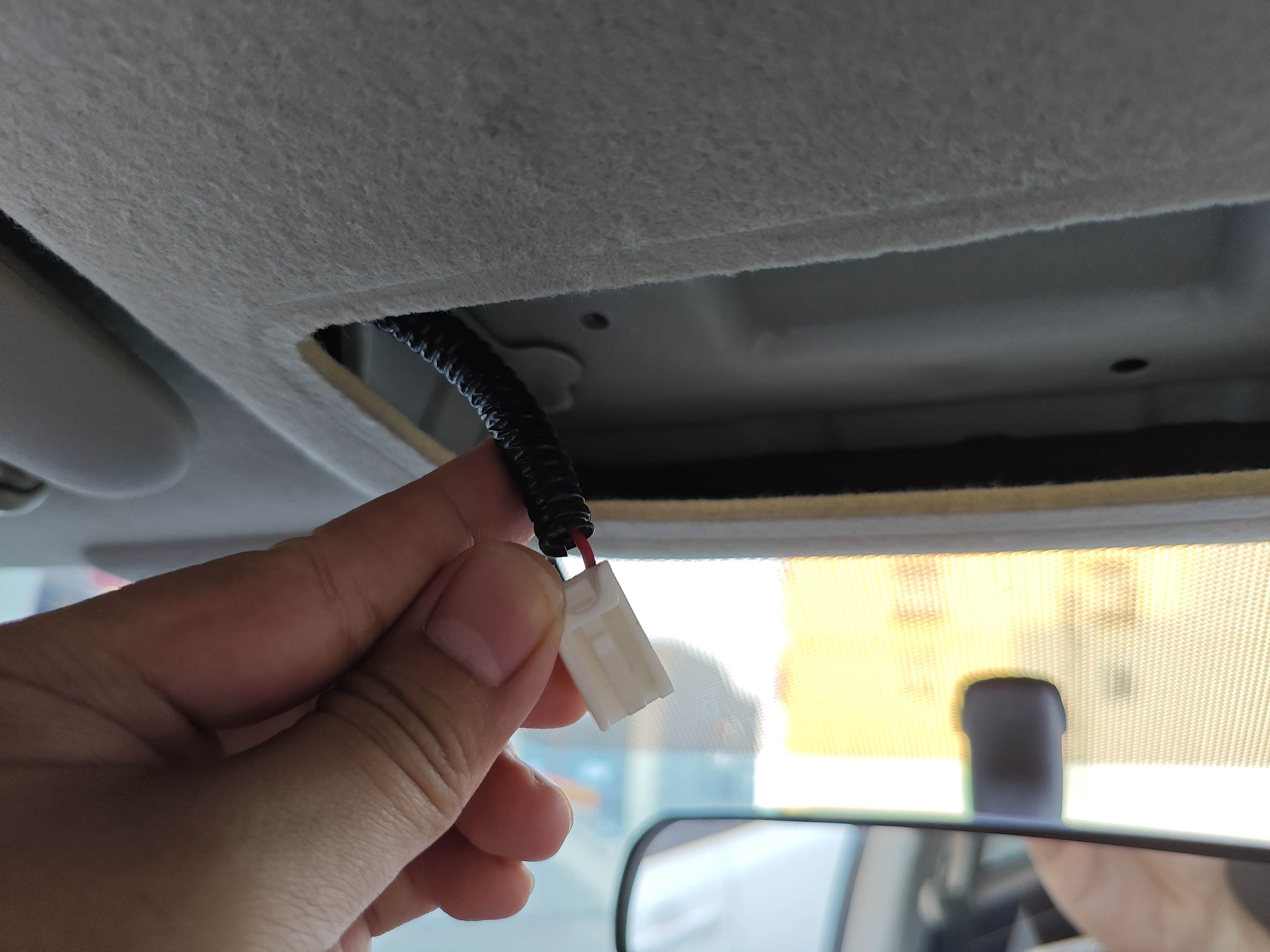

看到吗,这个灯座的线束只有1根线。按照常理,电路需要一正一负才能形成回路,才能使用。
那么,这车的另一根线在哪呢??
哦…答案在这里↓

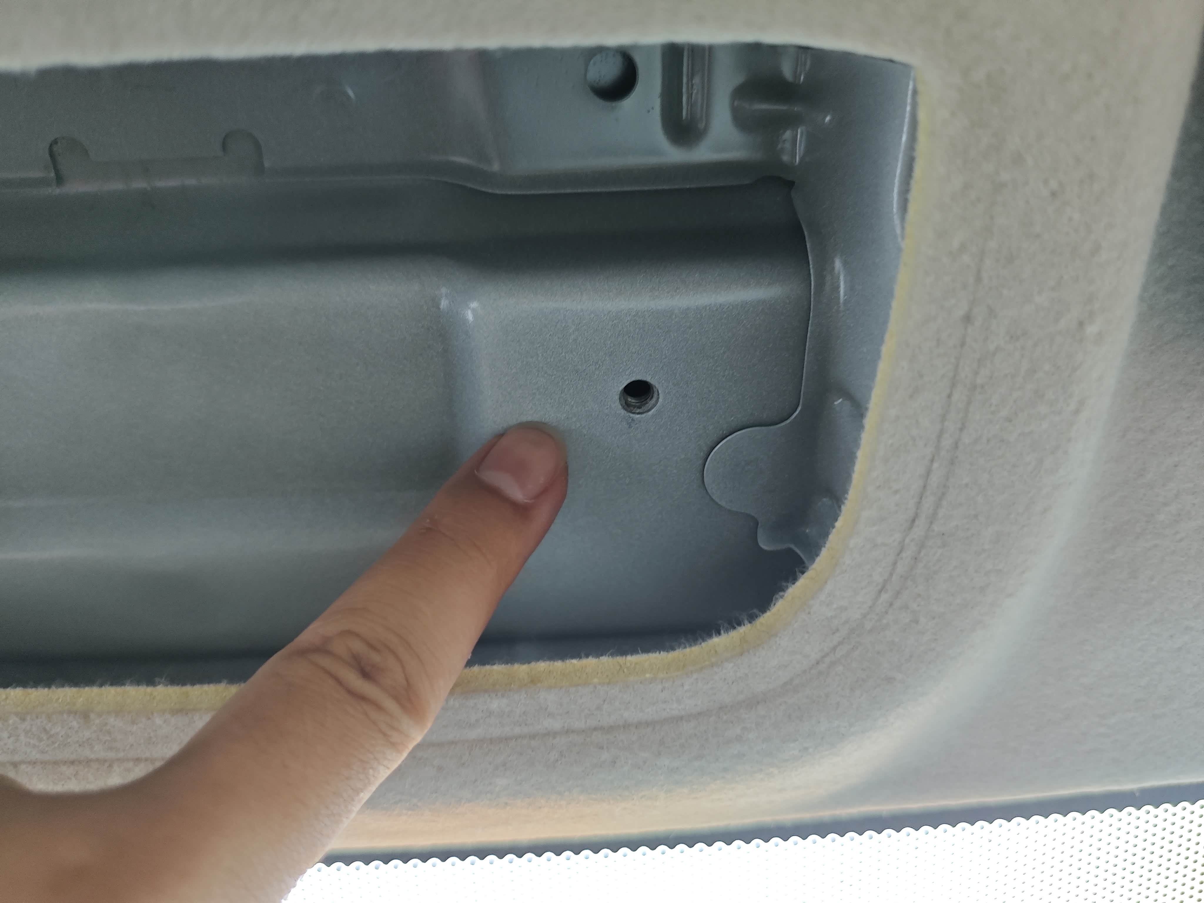

灯座上有铁片连接灯泡负极,当螺丝拧上就会接触铁片,而螺丝又同车身钢架接触(以车身钢架作为负极),便形成了电路回路。
所有车,都以车身钢架为负极,这是一种省电线的方案,也是电化学原理中“牺牲阳极保护阴极”的方案。这样能延缓车身钢架锈蚀
灯座上的连通铁片
车身钢架上的螺丝孔
这是记录仪支架。粘接在玻璃上。当记录仪需要维修时,可以通过滑动解锁的方式从支架上脱离。就不需要撕胶了
为保证记录仪安装位置正确,需要对支架进行预定位。在上面贴一些双面胶,临时固定一下
通过前挡粘接区的黑点定位支架,确保它不会歪斜,否则摄像头会歪。
ps:这一步最好带着摄像头一起比对位置,否则可能出现“支架能粘上,但记录仪有突出部位顶到后视镜底座,从而卡不到位”情形

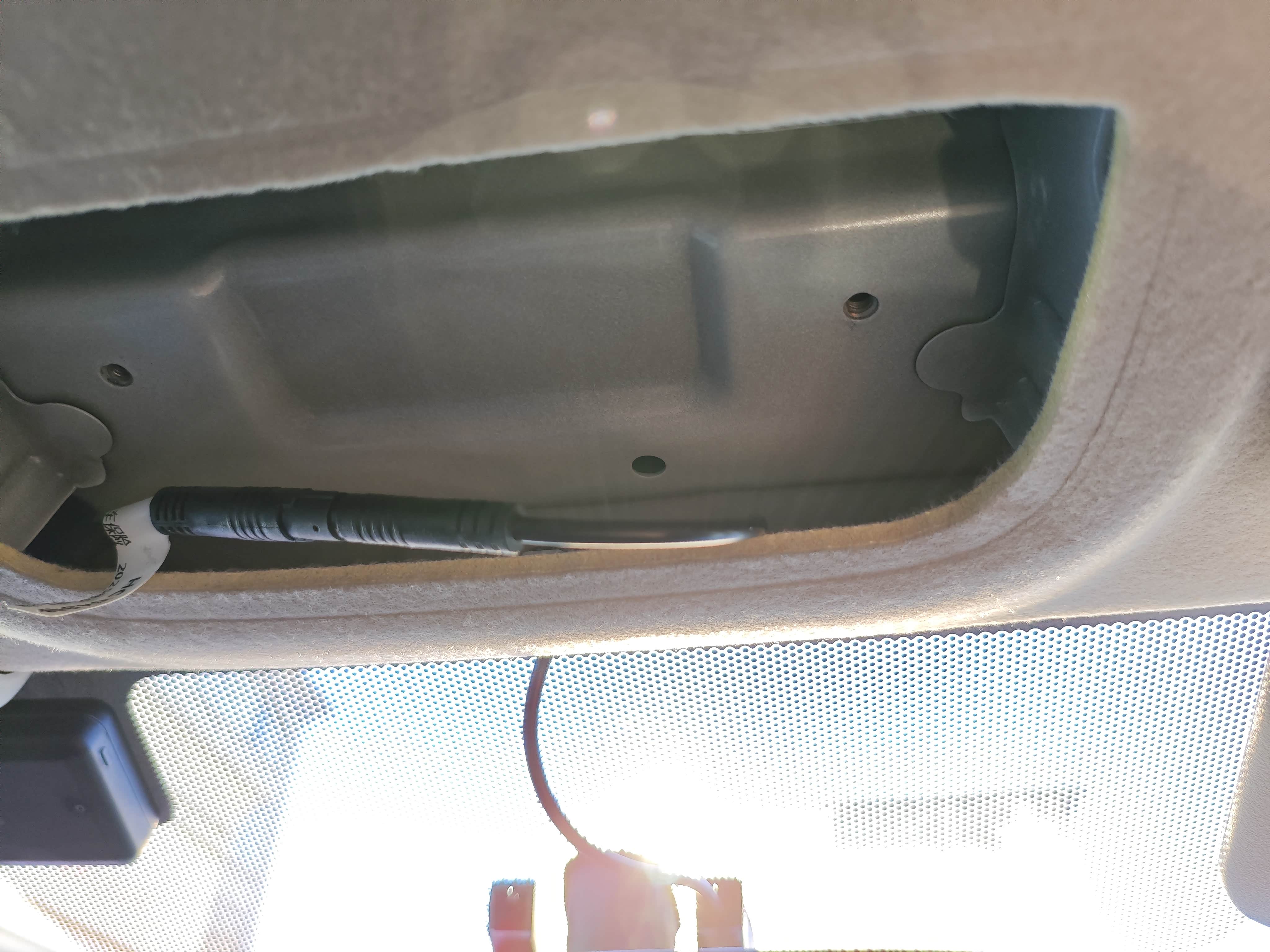

对接上转接取电线
注意按我下图的位置布线,否则阅读灯底座会压到线束,从而安装不到位或者出现各种各样奇怪的问题↓
尤其是记录仪电源线,得从车顶钣金件后方绕出来

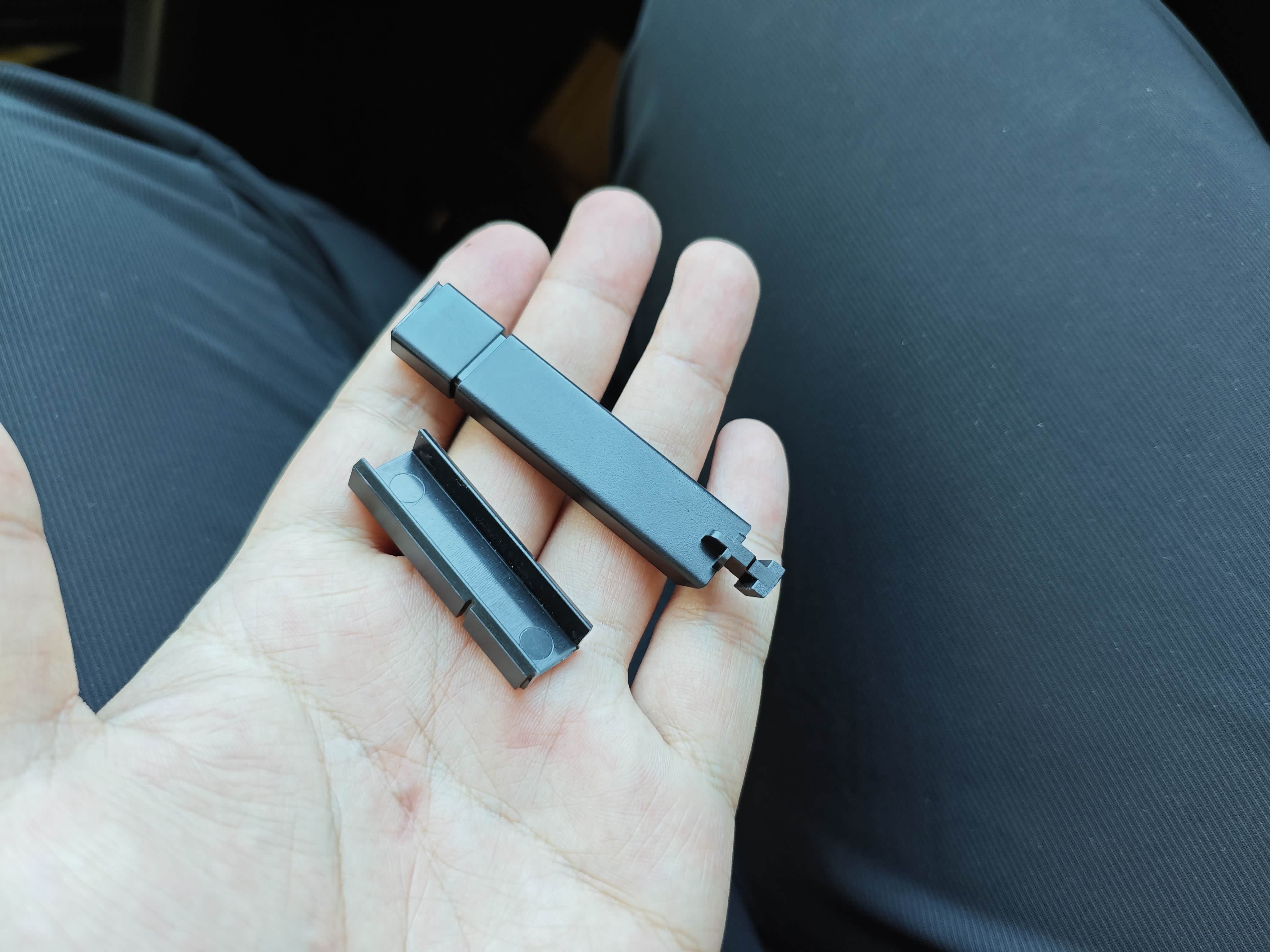

电源线盖板,按照长度比对一下,然后裁切成合适长度
这种设计本身就是为了方便裁切用的。记得把切口锐利的边缘切平整
对接电源线
装上记录仪,安好所有盖板
再放想近一点的图。特写电源线盖板。
怎么样,够不够严丝合缝?
是不是与原车配合得,只有一丁点突兀?搞怪
转接线对插回灯座。
可以看到,原先只有一根线的插头,现在变成了3根线。这是因为厂家在制作时,按其它高配车型的接线方式制作了线束。但在这里,通路的只有3根线的其中一根。
如果你想知道另外2根是做什么用的,就关注我其它帖子吧,以后我会慢慢讲。这篇帖子的知识普及已经述说得过多,就不多讲了
恢复好阅读灯底座,整个安装过程就完成了

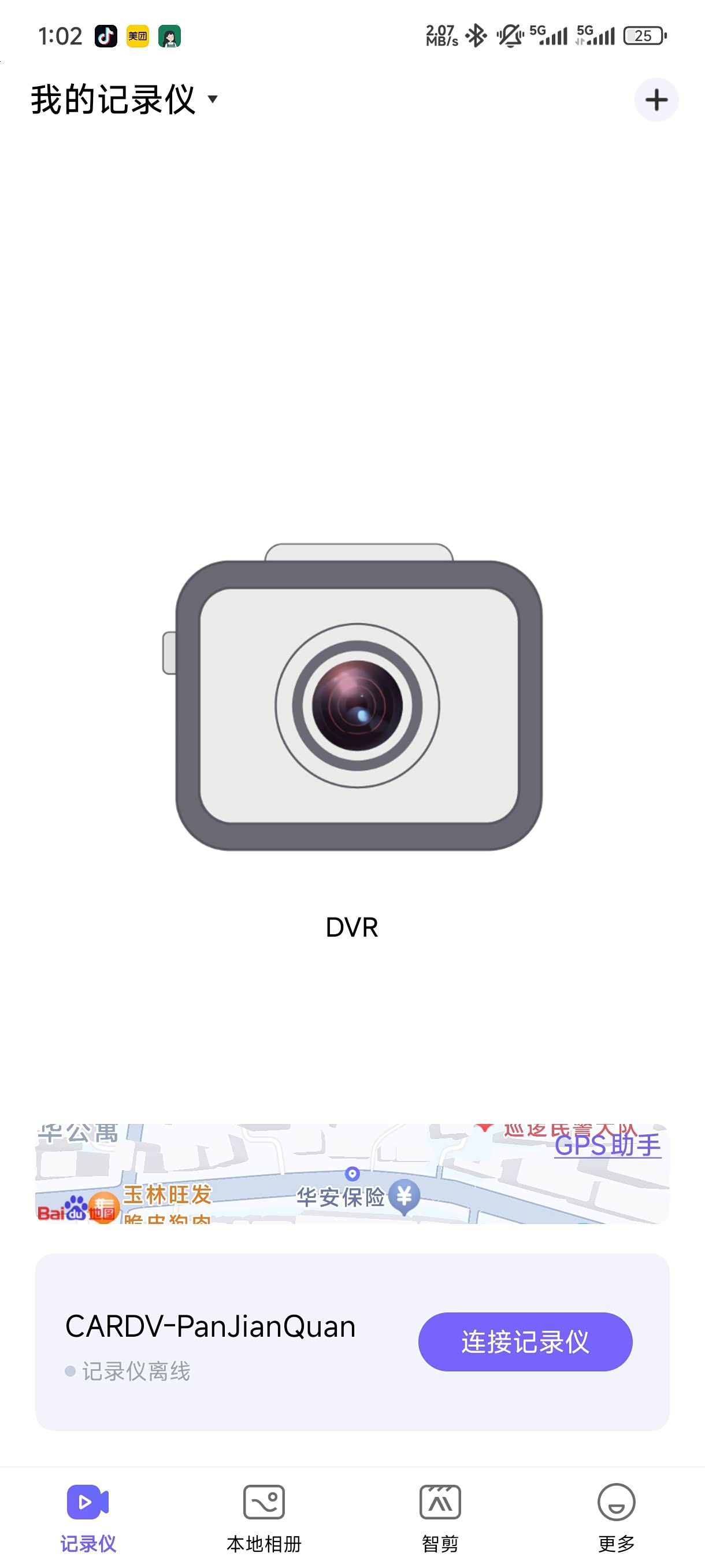

控制APP的名称叫“风录者”,在产品某处说明书上有安装教程,里面可以设置各种参数。不论是苹果还是安卓手机,都能在应用商店下载到。
当你需要取出某段视频,就通过记录仪发出的wifi信号进行连接
