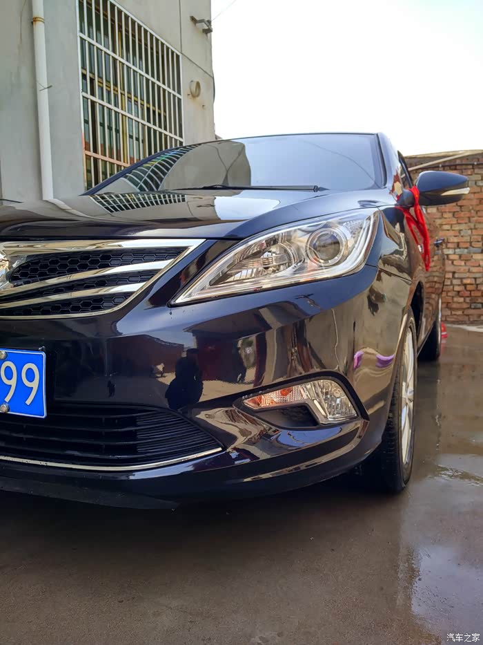

从这张开始已经是原图了!怕处理了有色差!!

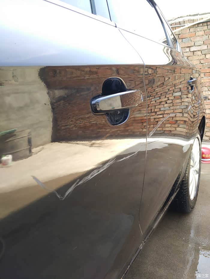

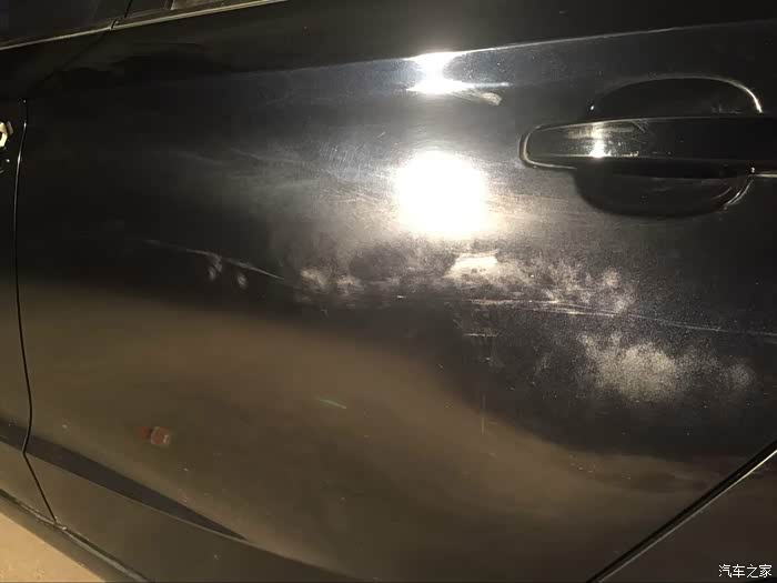

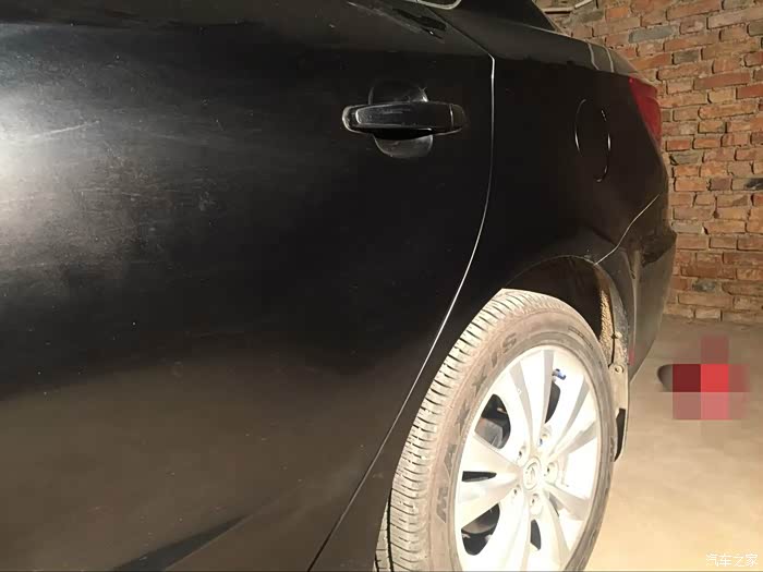

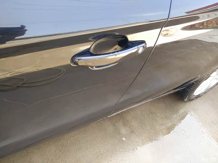

刚洗的车·太亮了,但是中间那条划痕贯通前后门一直拉到车尾

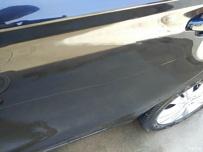

这是前门!还能轻些!

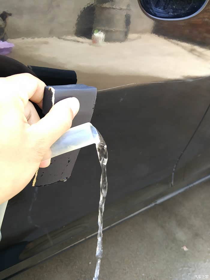

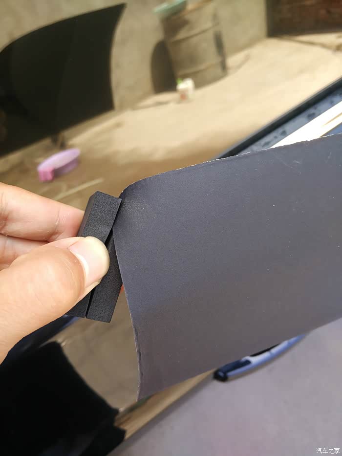

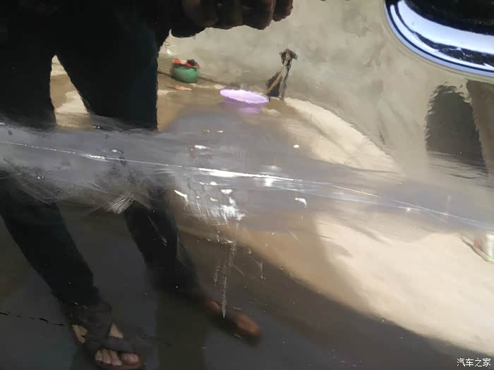

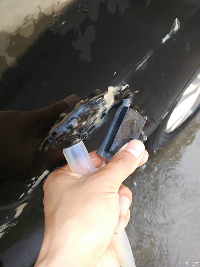

第一步:砂纸打磨!(其实只需要打磨严重就行,我没经验全磨了)
一定要边冲水边磨!粗砂纸800#

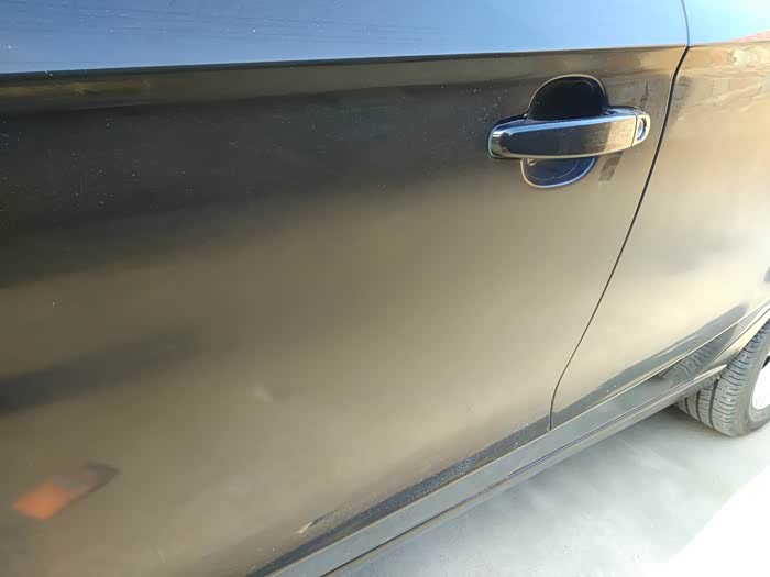

打磨完了效果!比原来更明显了!把我吓的!!!
这是后门!最宽那最严重!

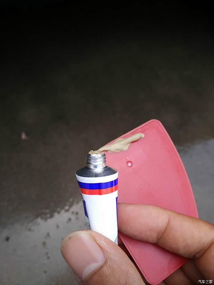

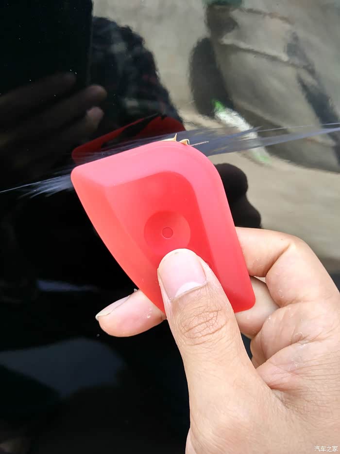

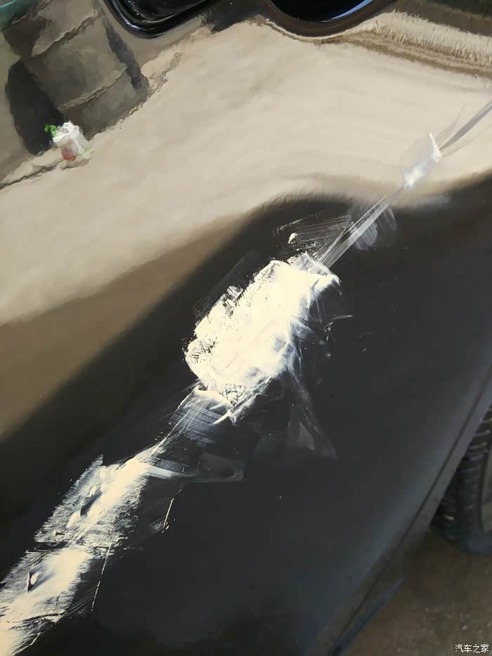

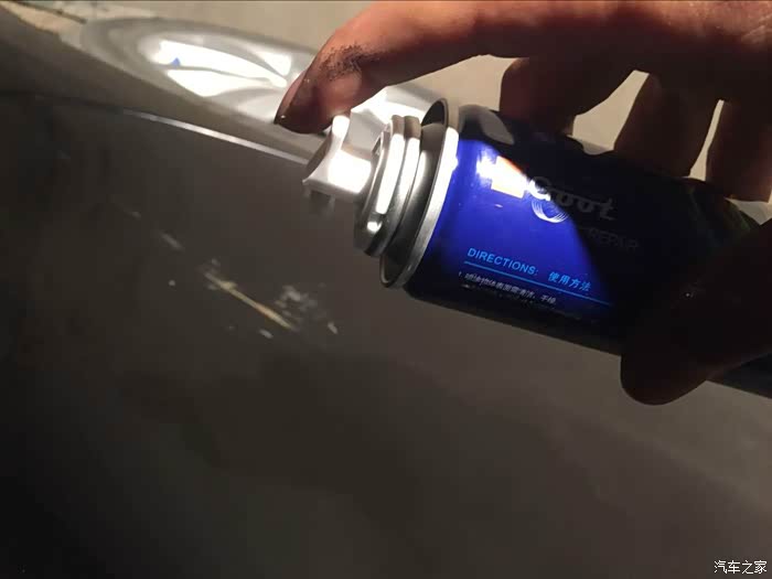

第二步:上小补土!
按住用力迅速划下!(语言组织能力有限,反正就是一定要用力)
小补土OK!

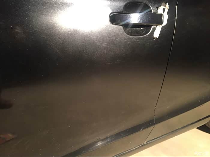

第三步:小补土打磨!一样边冲水边磨!砂纸先用800#磨,再用2000#!
小补土打磨完毕!我心想!完蛋了0·0太难看了!

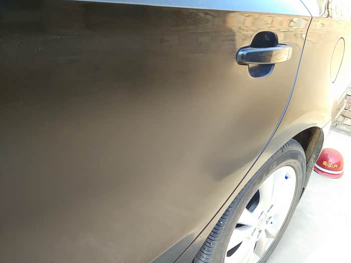

这是我第二天早上拍的!感觉还行!可以将就着用!划痕看不见了!但是。。。。但是才喷的那块没有光泽0-0!算了!谁让咱省钱呢!
这是后门效果!等个一个周,去抛光一次,看看能不能改善!实在不行也就这样了!!!!
