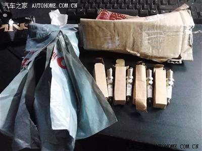

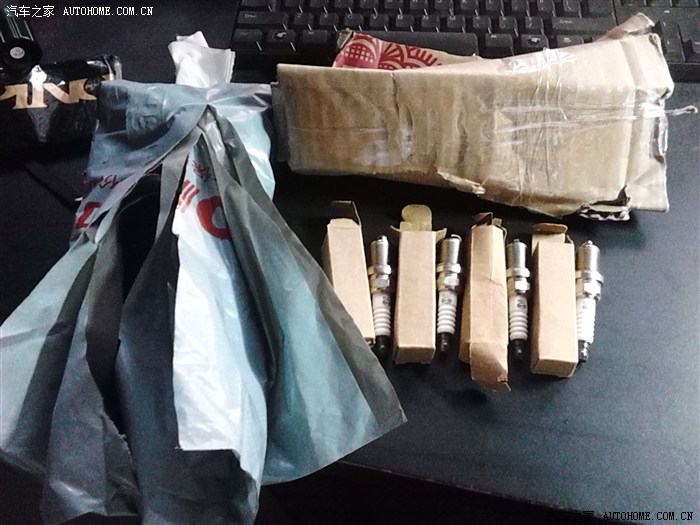

PS:有人会问, 小三才跑了23600KM,为什么要换火花塞呢?答曰:我在十字路口等红绿灯时,发动机怠速运转时,偶尔会抖动,当初和4S店的想法一样,一直怀疑是节气门脏了导致发动机抖动,但是自己把节气门拆下来洗干净之后,虽然加速比以前给力多了,但是偶尔发动机还是怠速下抖动,网上有的车友说是节气门的怠速马达可能有问题,但是拆下来检查觉得是好的,根据网上查找原因研究分析+舅舅的意见,问题可能问题出在火花塞上,23000KM时去4S保养,4S的技师用检测仪检测了,怠速700转左右正常,技师说没问题,由于我这人很敏感,车是自己一手开出来的,加上平时开车很仔细,自己一直认为发动机就是明显比以前怠速抖动要厉害,保养时想让技师帮忙拆...
