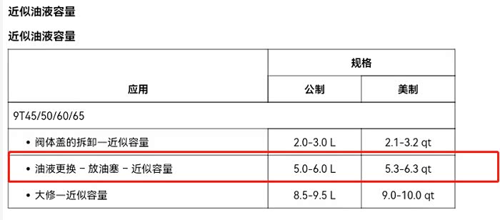

物料:全新原厂放油螺丝*2、德士龙VI认证的康度ATF LV*1qt*6瓶=5.676L(不够)、如果你放的比较干净要7qt或者6L才够用。

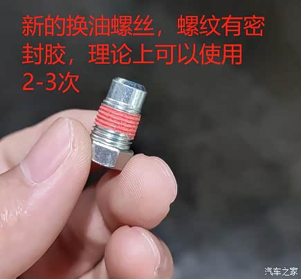

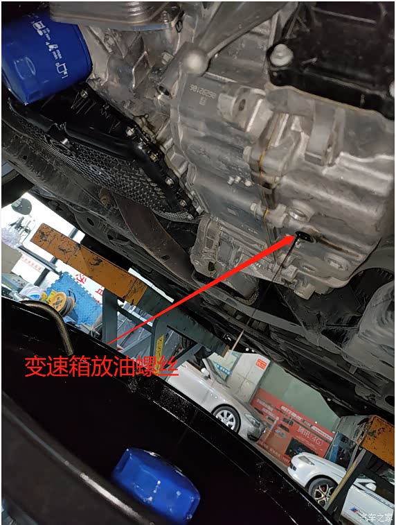

    1、拆卸底盘护板

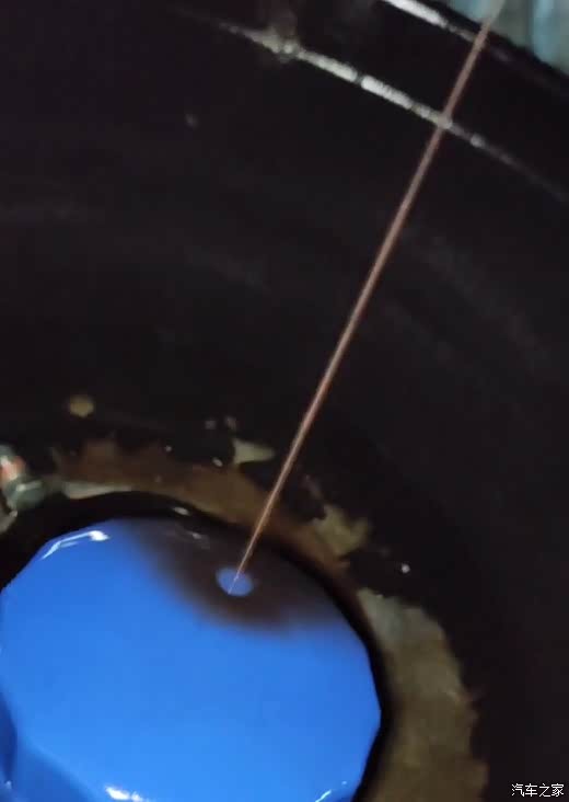

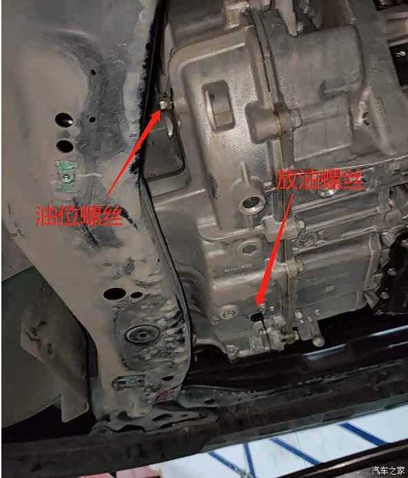

    2、拆卸变速箱放油螺丝
    3、放油 流淌半小时以上(变速箱油流的很慢,这里建议热车后再去换油,放得比较干净),装回放油螺丝(紧固扭矩12Nm)

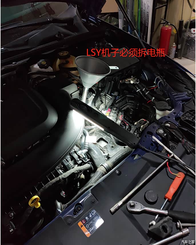

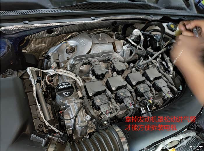

    4、拆卸进气管车头侧螺丝、拆卸发动机盖、拆卸电瓶。拆卸电瓶底座、拧开变速箱加油螺丝
    5、用漏斗加注6.5qt≈6L变速箱油

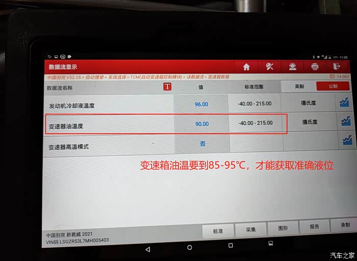

    7、测量油温:连接obd诊断仪,启动车辆踩住刹车P、R、N、D档全部挂过去每个停留三秒,最后停留到P档后查看变速箱油温(待变速箱油温升高至85-95℃区间)液位才有参考价值,如果变速箱油温不够,出去跑两圈再回来。
    8、测量液位:待油温在85-95℃区间,变速箱有一个阀体会打开,将部分油抽到顶部某个地方大概会有5-750ml的油被抽上去,所以说为什么一定要在85-95℃区间查看液位,如果温度不在这个区间,液位是不准的。打开油位观察螺丝放出多余的变速箱油,直到没什么油流出后紧固螺丝,12Nm。装回副车架护板结束。
    9、顺便说一下,放油螺丝和油位观察螺丝是一样的规格,某宝上全新原厂的一颗10元。重力换油最多能放出来6L多一点,所以建议是带7qt油。变速箱油总容量是9.5L 重力换一次新油率能达到60%左右,换两次能达到84%左右,基本两次OK了。

这是3W公里放出来的油,金属搅拌机名不虚传
