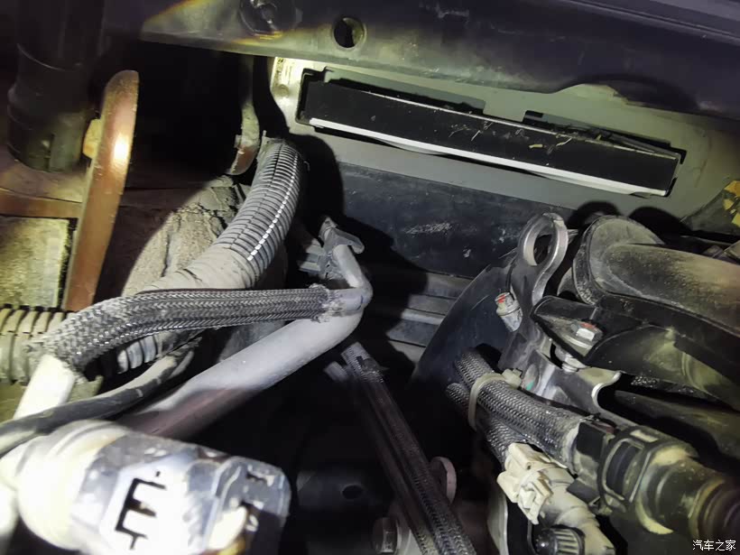

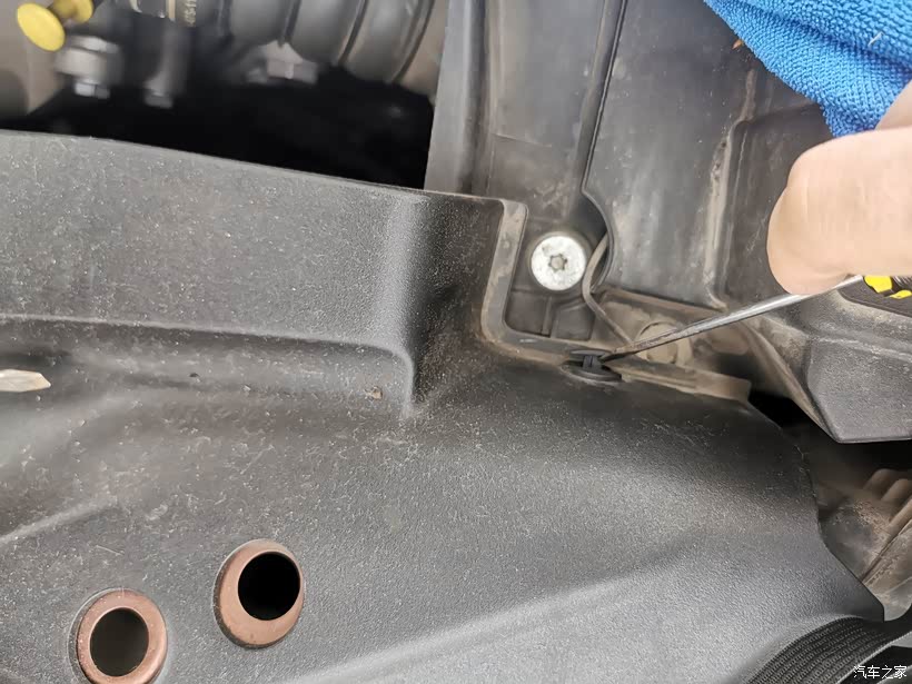

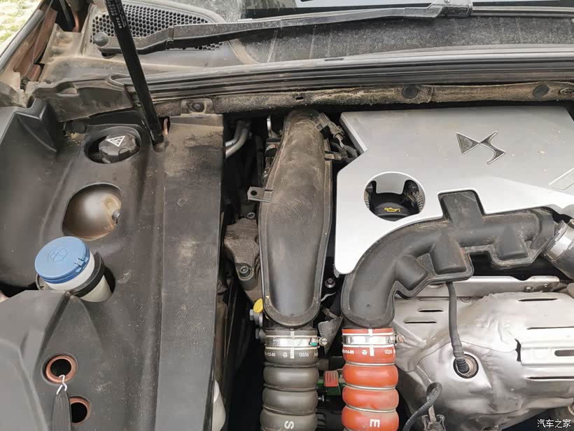

需要一把小一字螺丝刀,首先打开前机器盖。其次如下撬开固定的卡扣。
还要把下面这个水箱喷壶保护板查下来。
然后拆掉这块耐高温挡片,时间太长了都软塌塌的了,不过网上也有卖新的的。

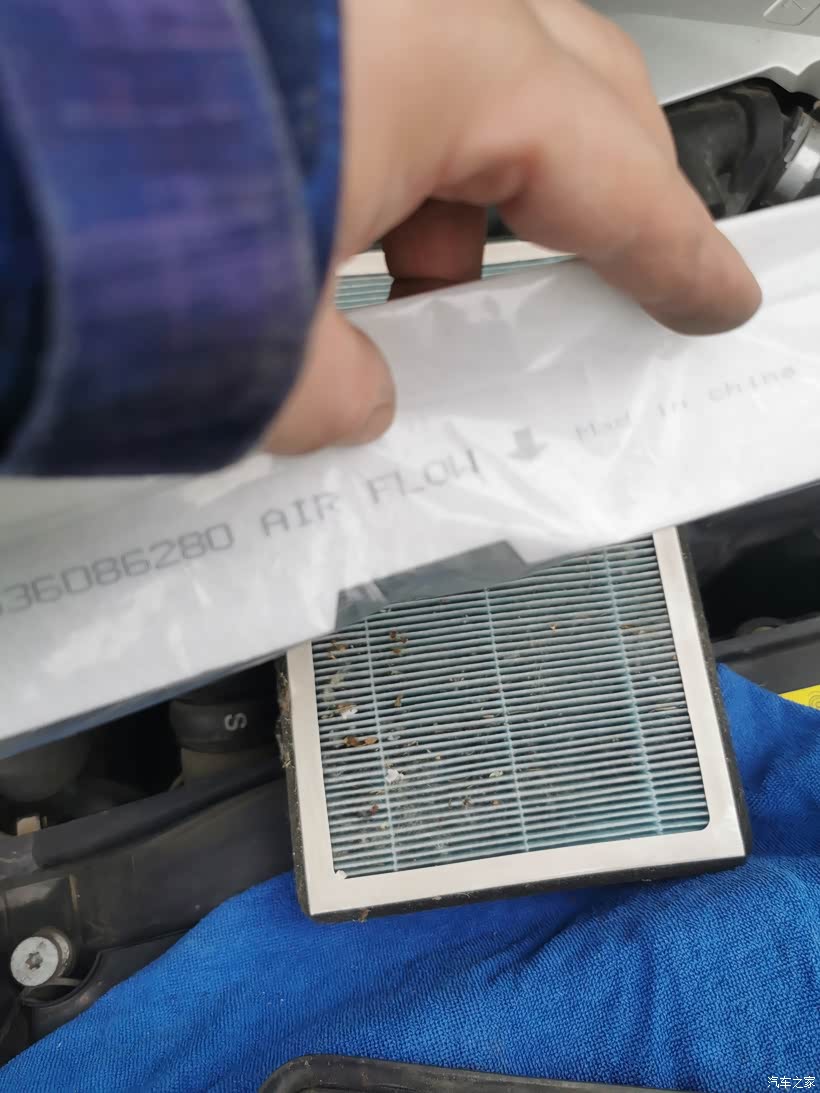

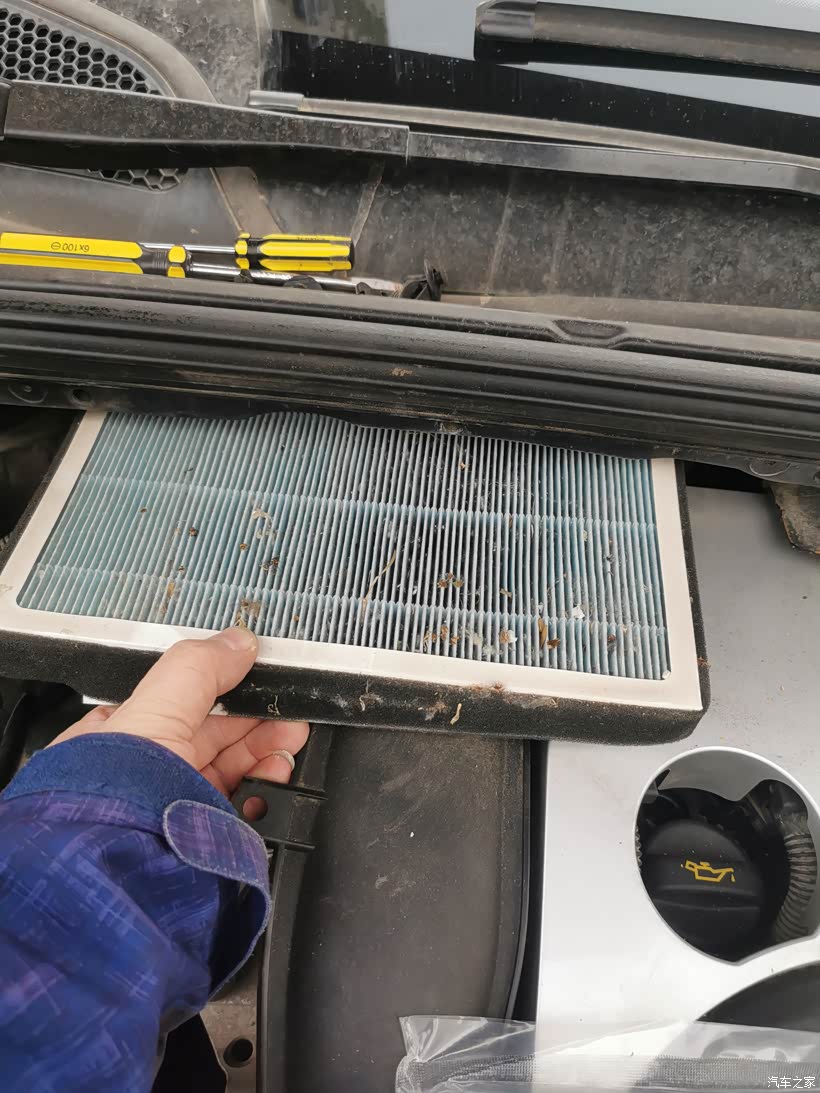

拆下来就能看到里面空调滤芯的位置了 ,用手直接把滤芯的盖子拽下来即可,里面就是空调滤芯了!
的确灰尘,树叶挺多的。

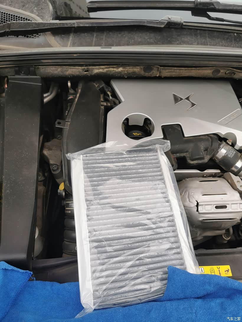

把新购的空调滤芯安装进去即可,注意正反别按错了,有箭头 向上
之后把之前拆下来的空调滤芯盖板用手退回去,注意左右侧中间都按压几次,感觉卡住了就好了!然后把之前拆下来的护板,护棉恢复回去就OK了!  不难吧!
