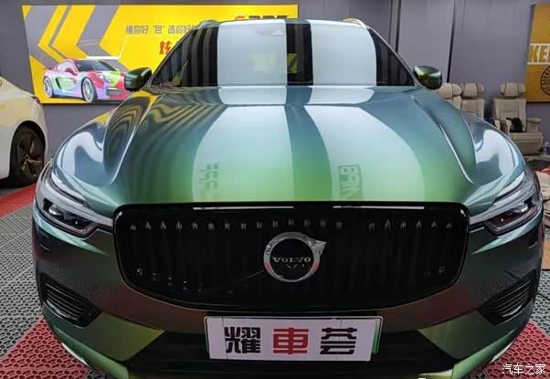

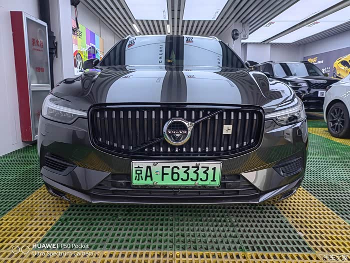

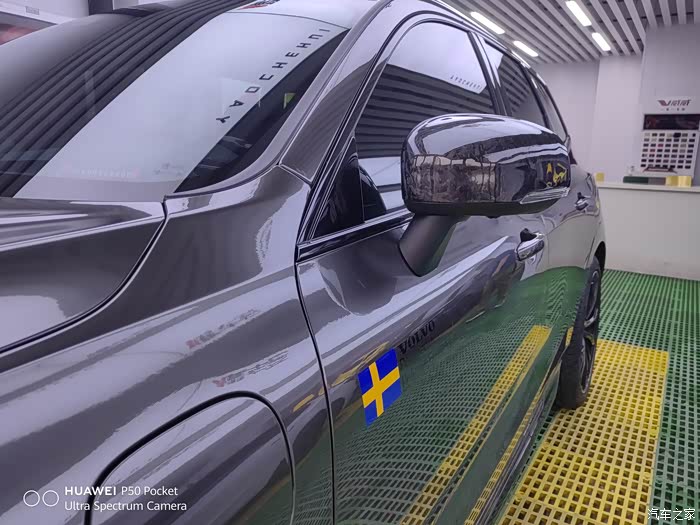

1、车衣,改色。我是先贴了车衣,然后车衣上面贴的改色,一共现在换了3种颜色,3个品牌,最便宜的AX 4K左右,贵的艾利丹尼森1.5W。现在的颜色是钨钢黑,非常接近原车的颜色(松林灰),但是亮度比较高。首先,如果你不考虑改色,或者再贴一层改色的粘合度问题,那么还是建议先贴一个车衣,不用太厚7-8MIL的就行,只要不是那种PTH的,现在都差不多,但是贴了之后你再贴改色很容易翘边,需要修补,因为你这改色是贴在车衣上面,肯定没有直接贴在漆面粘合度高,但也不会翘边很严重,就是一点点吧,经常换改色膜就行了。我建议贴车衣和改色(好一点的改色品牌),是因为不仅好看,而且蹭了之后保险是赔的,尤其像我贴的艾利的,被一个加赛的车反光镜蹭了一个印(没破),赔了8000,还有2次是我一半责任,但基本也是5000打底,因为这玩意美国进口的,保险公司找贴膜店也没货,最后询了一圈只能赔,关键就算从美国进货也不零裁,而且赔钱还不用揭膜,所以一定要选择有电子保卡的,贵一点的没事。

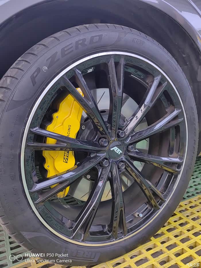

2、刹车、卡钳。这个也是改装比较多的,改这个就存在换轮毂了,毕竟原车的不好看,为了更好的数据也需要加大盘,按我的车为例,原车前盘345,后盘320,实在是太小了。建议就是20寸轮毂,ERST,HEICO这些款式都可以,觉得贵也可以买国锻,宏鑫的也很不错,盘我升级的390和370,前面6活塞,后面只加装了卡钳罩,但是升级了大盘。卡钳现在太多了,自己选吧,尤其北极星的,假货太多,后面没升级机电一体化或者双卡钳是因为前者很容易报故障码,而且售后几率很大,后者稳定点,但是有可能出异响。所以后面的可以考虑不动,毕竟制动绝大部分是前轮,升级6活塞已经完全秒杀原车。这里只是不建议21轮毂,我现在用的255 40 R21 PZ0的倍耐力,一点不夸张的说,我这一年光换轮胎就差不多2W,各种扎,侧面裂,前天刚换了2个前轮的4000,按理说40的扁平还可以,但是不知道怎么回事,就是这样。然后现在定了一套碳陶刹车盘,前面400,后面380,这个还不知道效果,有人说轮下1公斤,轮上50匹,算了下能轻个70-80斤,但有没有效果就不知道了,等我测试完了可以分享一下,毕竟这玩意太贵了,卖家说全国还没有沃尔沃要换碳陶的。。

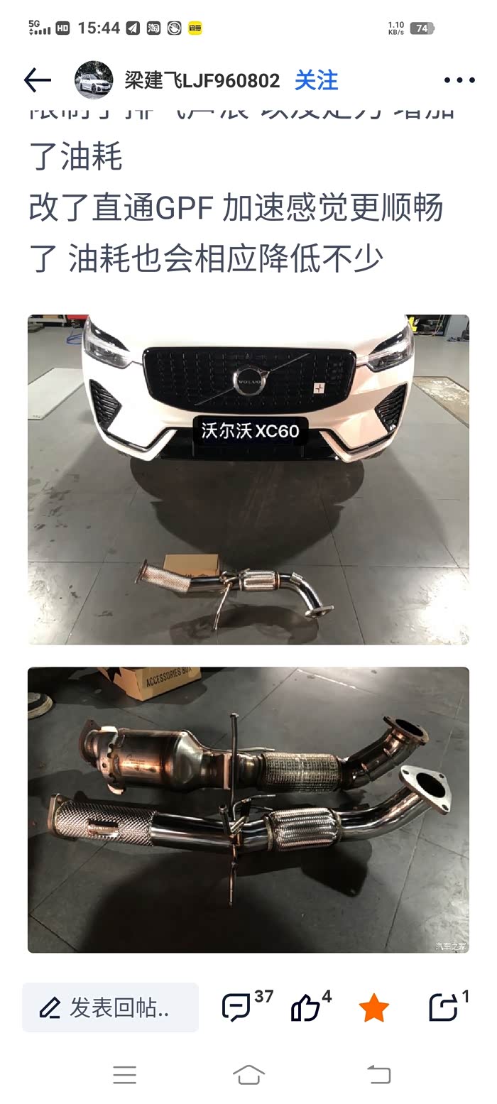

4.排气。中尾段不追求声音的话可以不换,头段还是可以考虑一下的,因为国6有GPF原因,换头段可以增加动力,减少油耗。你问我减少多少油耗,我只能说那你不要换了,不是T8的话一个头段就算你2000-3000元,也够你加油的了。换下来的头段千万拿好,不要卖了,尤其是贱卖,那玩意也能值个万八千,如果换的是JBOM的那就随意了,人家的可以过年检都没问题。

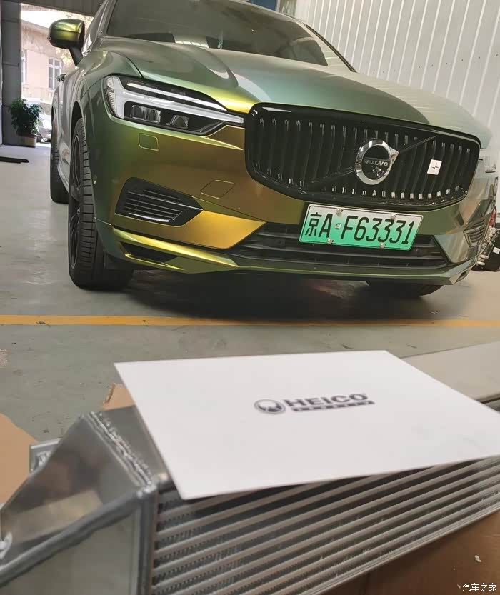

5.中冷。这个如果考虑动力,尤其是夏天可以考虑,效果肯定有,但是价格原因也不是很推荐,因为目前能做的就是DO88和heico,一个5000-6000,一个14000,都不便宜,但那玩意就是铝,没多少钱。如果国产的出来了可以考虑。

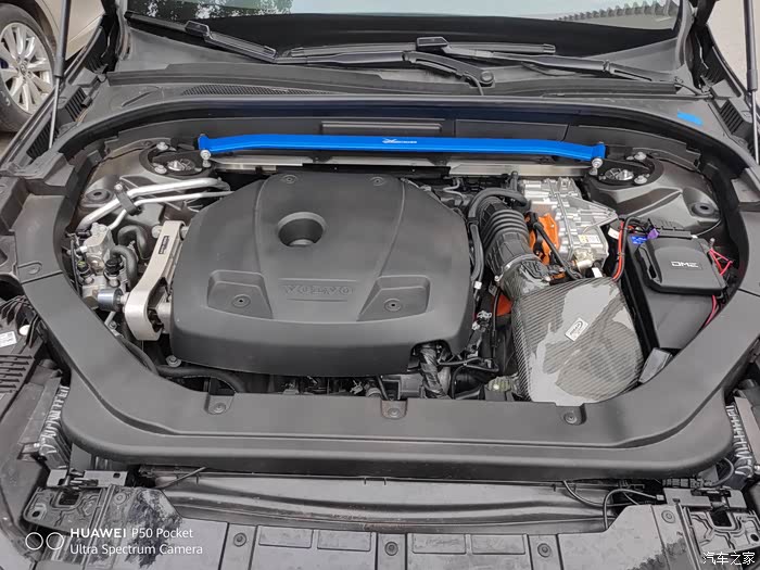

6.进气。这个无非就是高流量风格或者冬菇头了。按效果看,如果简单换一下,可以直接换个KN的高流量风格就行了几百块。要效果就直接冬菇头,360度进气的,中间镂空的,不要外置,否则吸的都是空气会混入发动机舱热量。要有壳子罩住的,带原车进气口的,至于什么材质真的无所谓,碳纤维、铝的、塑料的都不隔热,一样的,喜欢哪个换哪个就行了,关键是有没有进气口,和原车位对不对的上,还有里面的冬菇头是什么样的,跟壳子毛线关系没有。

8.车身加强件。这个装的最多的就是顶吧了吧,过弯还是有用的,防止侧倾。但是真的没有必要非要北极星,假货多不说,这个在发动机舱里面,市面上很多的,价格也不高,关键不只有顶吧,我是装了全车的,前后防倾杆,发动机平衡杆,大梁结构杆,前后防倾链接杆,十字井架等一共也就8K,我觉得效果还是秒杀单装一个顶吧的。

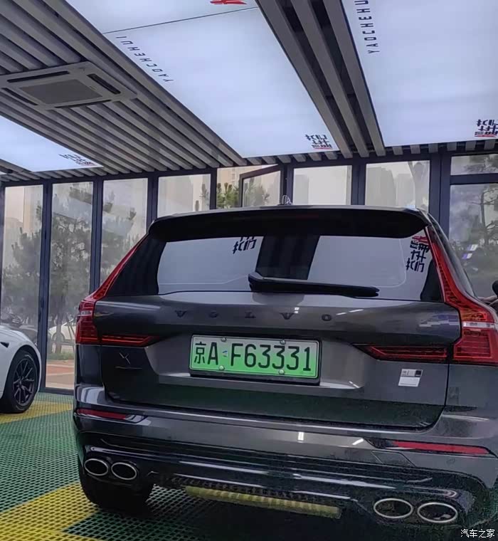

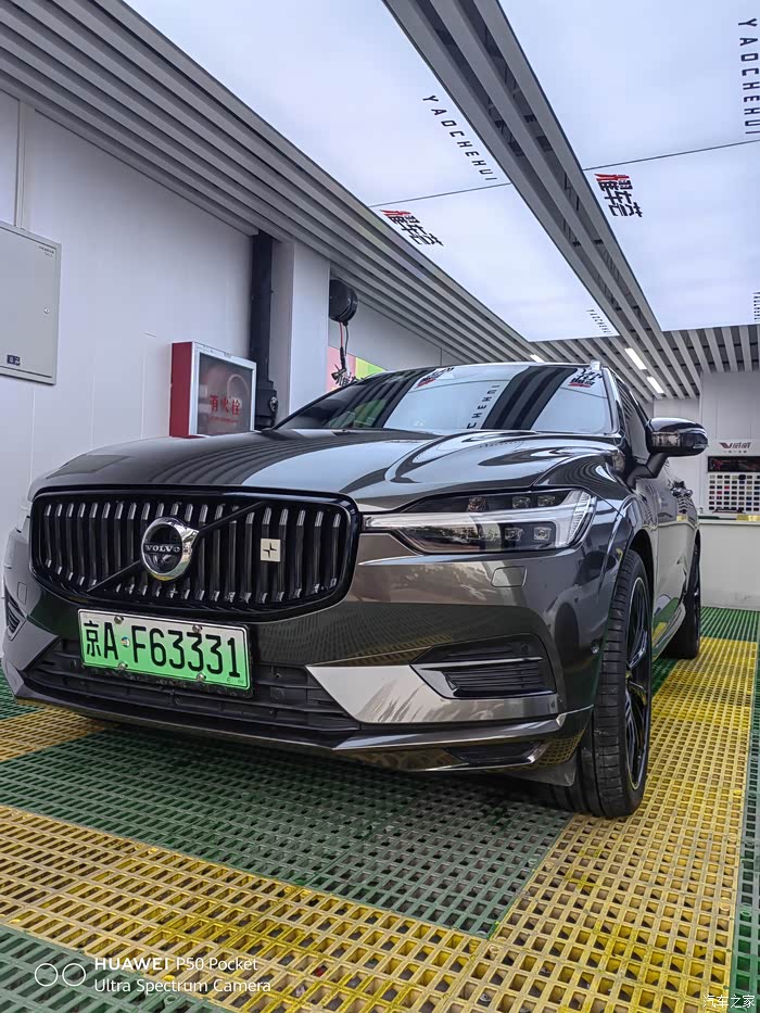

1.5的改色
液态金属银 什么牌子我忘了 不值钱
AX钨钢黑

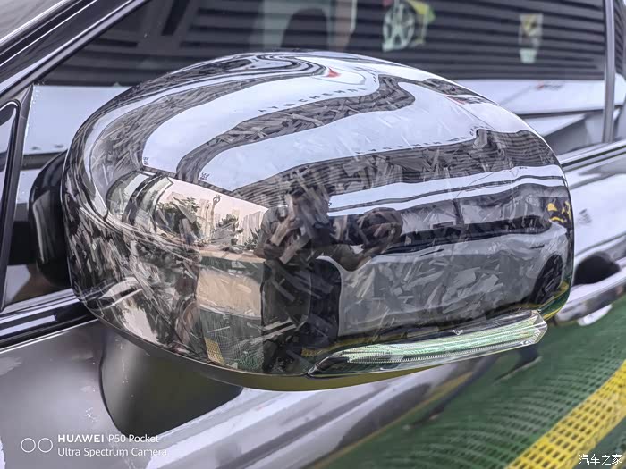

碳纤维锻造纹后视镜

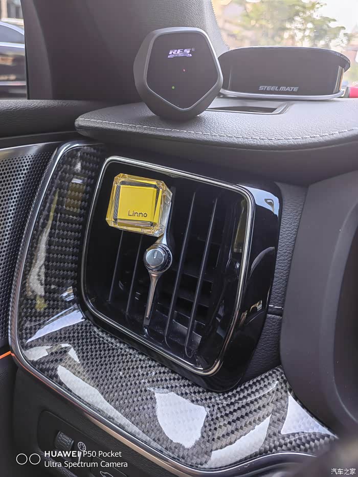

内饰碳纤维装饰条,原车是木头的
