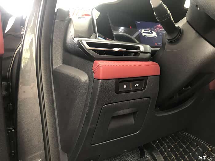

首先让我们欣赏一下我这帅气的CS75plus,每次看到它我就难以抑制内心的喜悦,犀利的前脸让我为它痴狂。。不过我要对它动刀了。。。
夜晚的它总能让你在停车场轻松的找到,谁让它有一双识别度极高的“眼”呢?你看它轻蔑的眼神好像无视一切的样子,不行,我必须得驾驭它,明天我就“拆”了它!!!

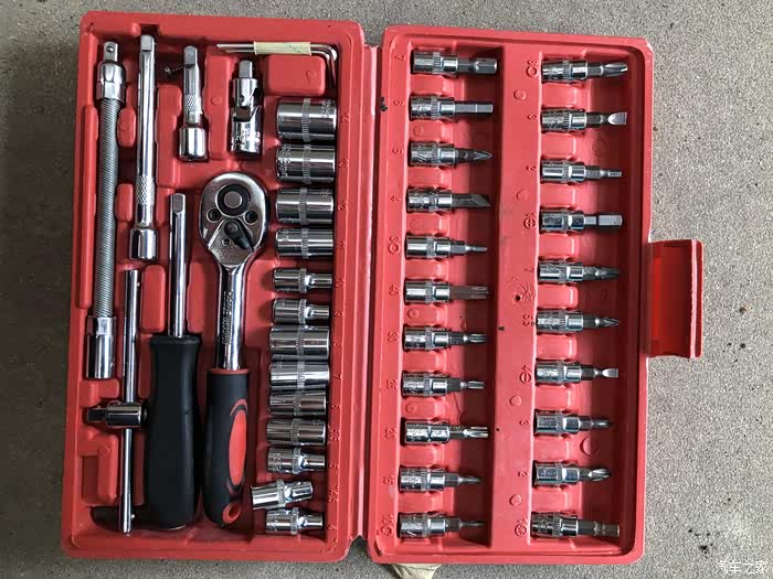

这是问我哥借的扳手,实际上只能用到一个套筒,往下看就知道啦!

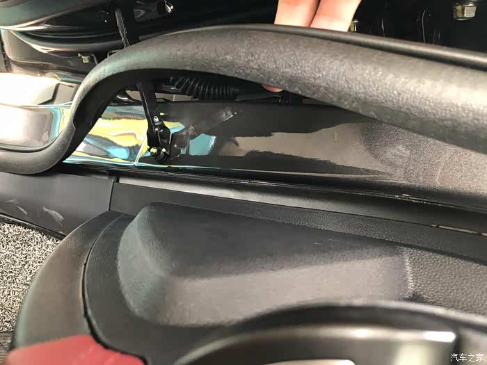

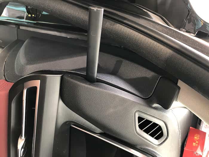

把门框条扯了,起初很怕安装不回去,但是现在我知道了它很好安装,顺着条子一挤就卡进去啦

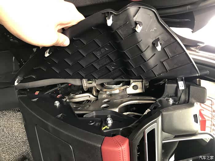

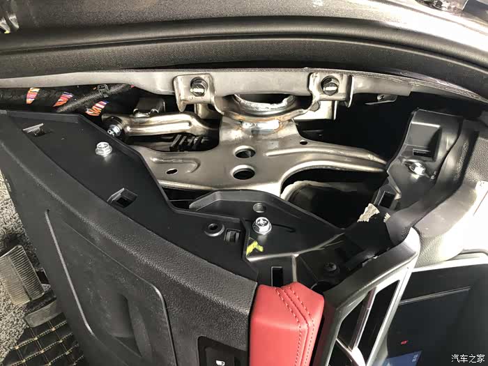

打开侧板,这步很费劲,这步需要大胆,我开了近20分钟,现在才知道就要舍得用力掰。
侧板打开啦,支架没生锈,长安质量不错

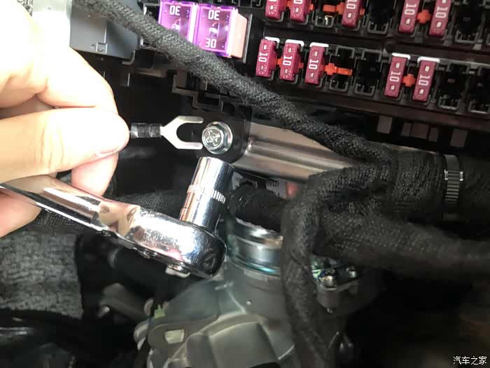

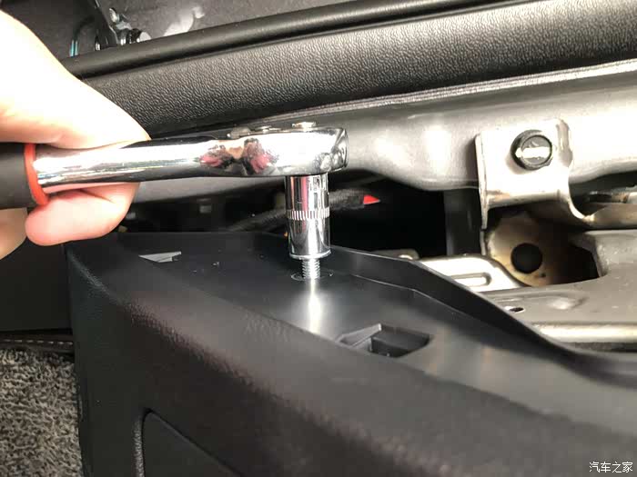

研究了半天,下面的板子就只有一个螺钉
上扳手,把螺钉卸了,然后不需要多大力气就能***

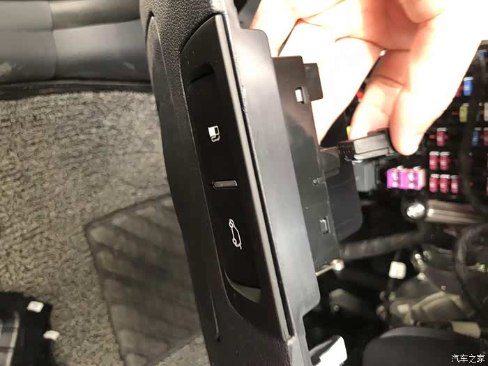

解开按键线束的卡子
最后把拉锁抠下来,扣得方法我也不知道怎么说,大家可以看实车的结构,相信不难操作

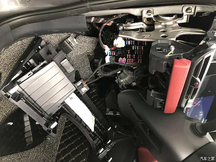

卡子和拉锁解开,板子就可以呈半开状啦,这样的空间足够操作了,另一边我就没敢动了

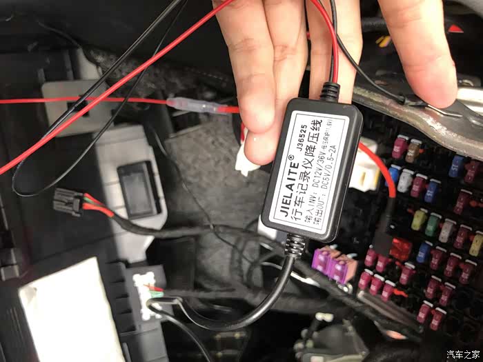

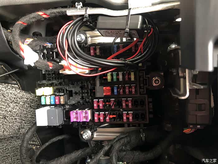

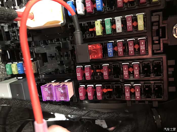

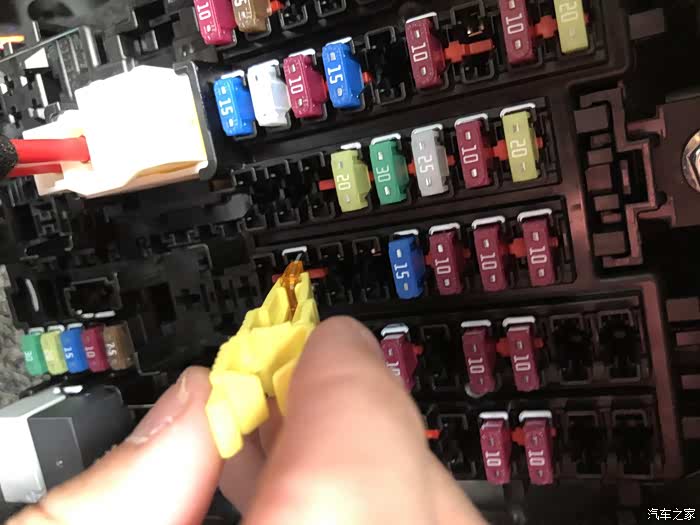

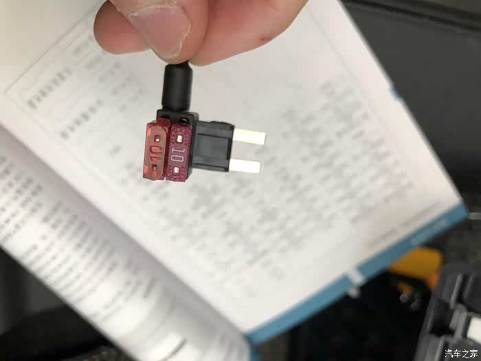

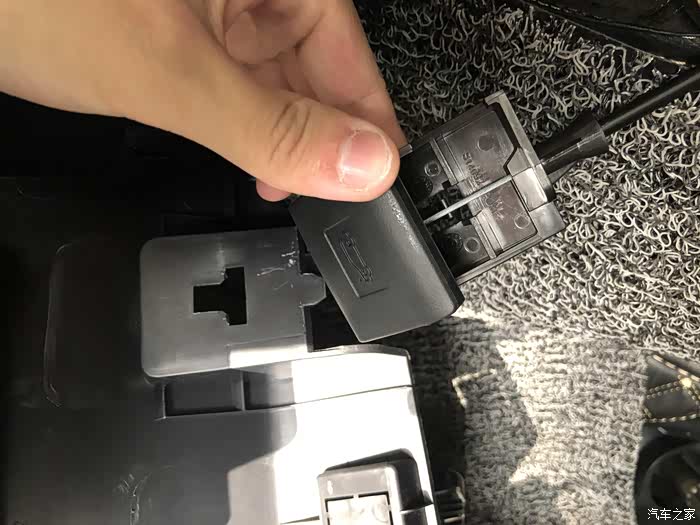

通过说明书找到“后方USB保险丝”,用夹子夹下来,哦对了,工具都是买保险丝送的
降压线的使用方法,商家都有介绍,总之按照要求插好
再***原来保险丝的位置
降压线一头安装好了,我决定试试有没有电,有电后再布线,防止麻烦

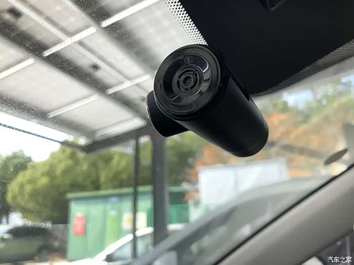

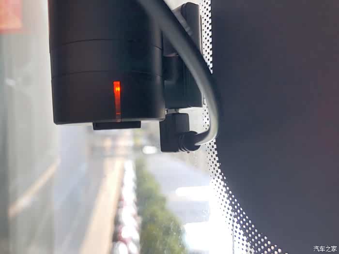

粘贴好记录仪
注意我的食指,降压线还有一根线搭铁做负极,然后***记录仪上
完美完美,幸亏有电,不然还不知道如何是好

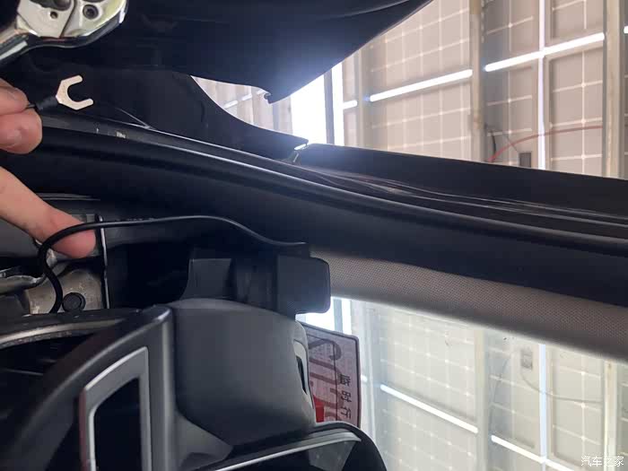

开始布线啦,相信大家布线都会

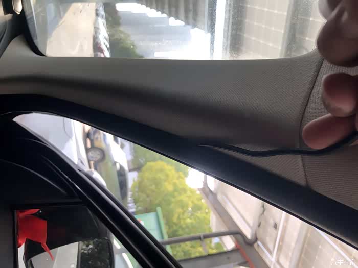

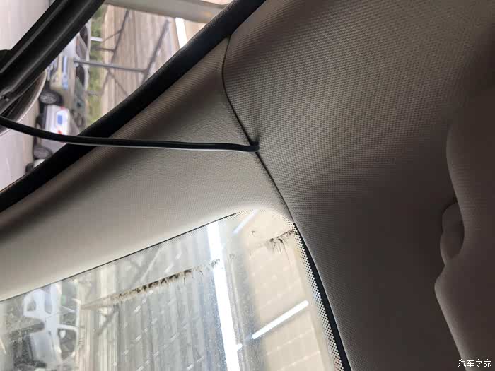

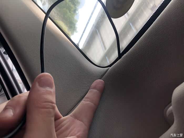

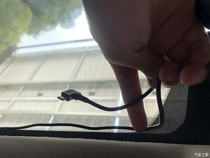

第一步走顶棚,塞进去不然露出来不好看还影响视线
转弯再走A柱,塞到门框条下面
顺着A柱最后走侧面进入仪表台下方,这样就好啦,很简单

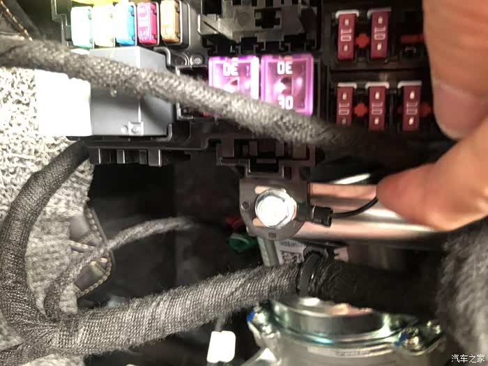

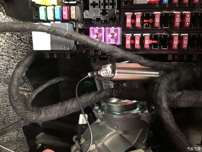

刚才说到的一根线搭铁,就是这根,我把它拧到螺钉里
这里我要说一下,这样的安装方法是错误的,年久之后颠簸容易脱落
最后我决定这样朝下安装,想了想这样的方法还是挺正确的,有点设计师的味道哈哈哈
