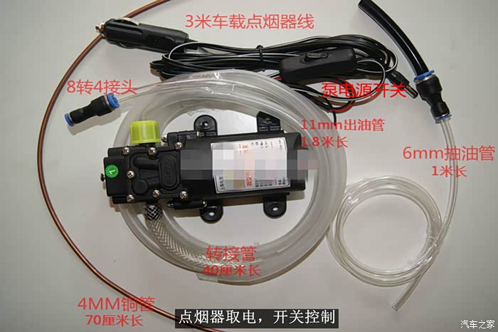

         60W机油泵/机滤扳手/5053线/笔电

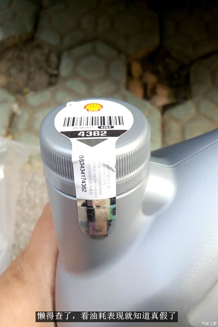

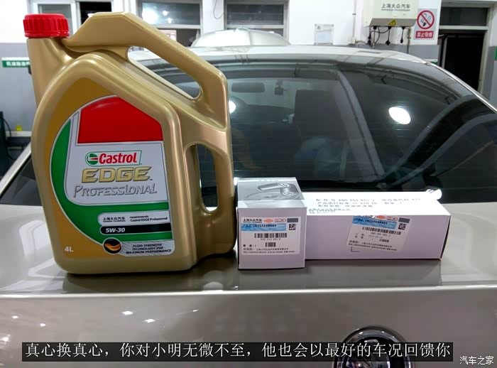

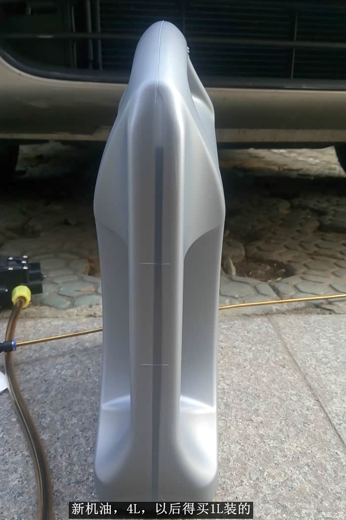

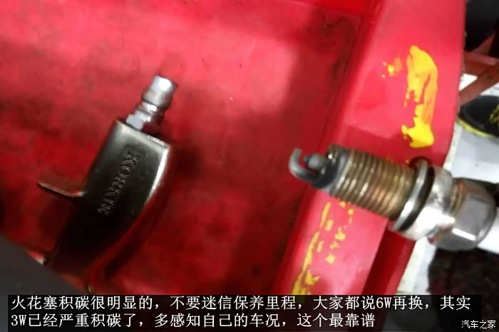

         灰壳5W-40全合成机油,曼牌W712/90机滤,NGK7968火花塞

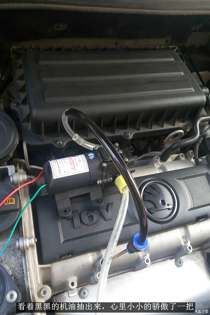

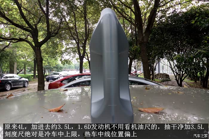

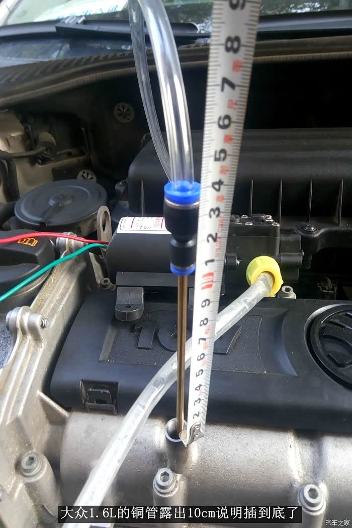

        4.拔出下机油尺,将铜管插入,露出10cm说明插到底部;

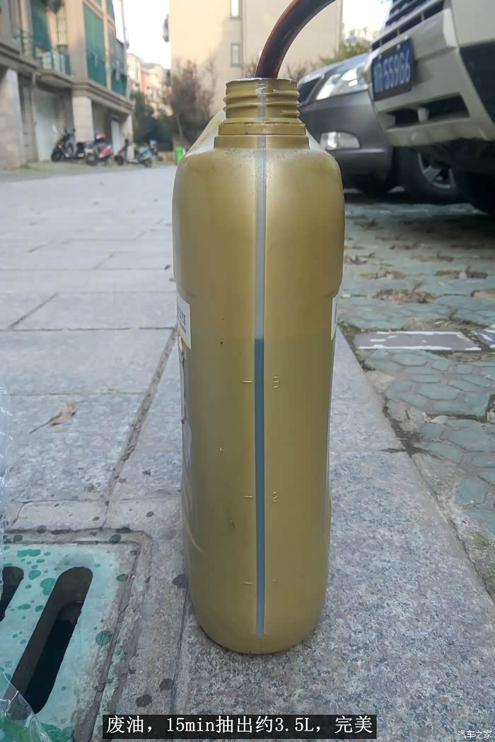

        5.打开机油泵开关,开始抽机油,60W功率15min抽出约3.5L;
        6.打开机油加注口,加注机油,加进去3.5L;
        7. 插上机油尺;

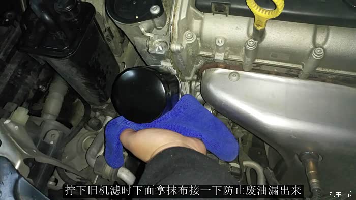

        8.把旧的机滤拆下,用毛巾裹着些,防止费油漏出,然后用机油泵把槽内的废吸出;

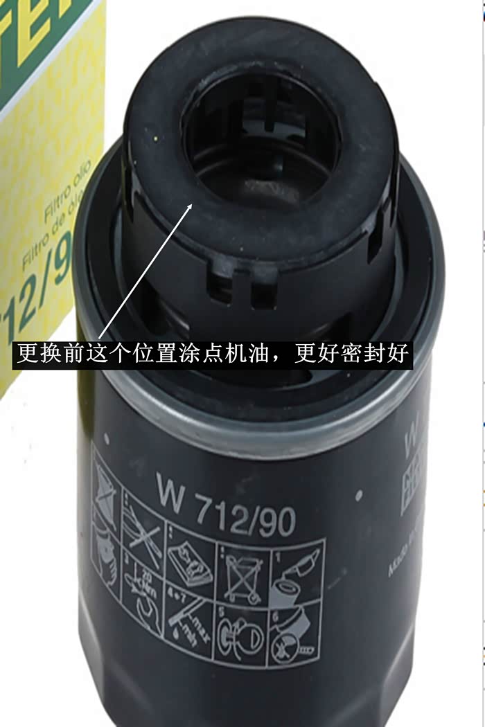

        9.新的机滤密封圈涂一层新的机油后拧上去,不要太用力,拧到拧不动再稍微拧紧就OK;

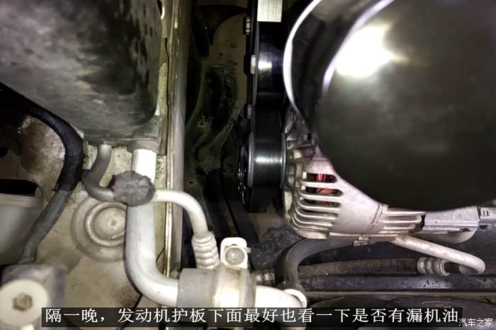

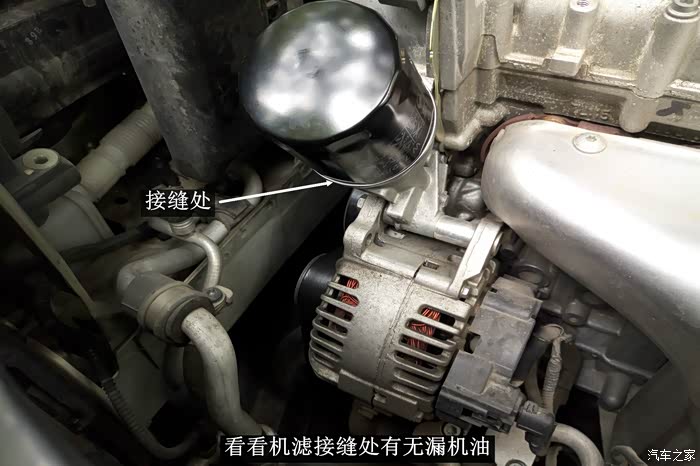

        10. 静置一会,启动发动机,摸摸机滤温度在上升,查看密封是否严实,有无漏油,小区内
           跑了两圈查看也没漏机油,bingo

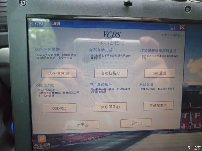

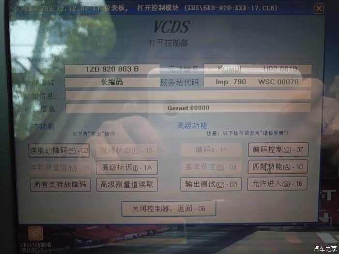

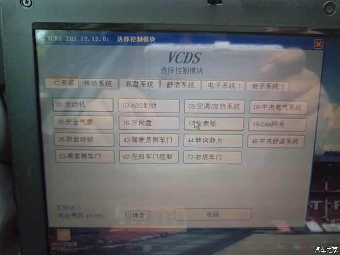

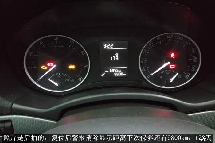

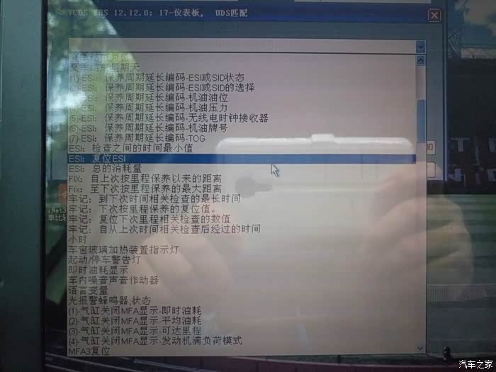

        11.保养警报复位,试了网上说的手动复位,按住旋钮,靠AC复位,不靠谱,还是用了
           5053,选择匹配功能,进入17仪表板,选择10匹配功能,通道选择ESI复位即可

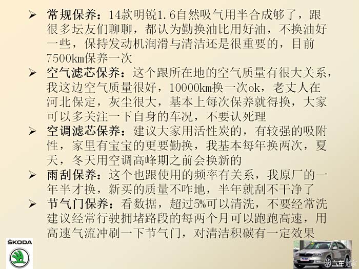

附一下之前保养的帖子,空气、空调滤芯、雨刮器、节气门保养,基本保养全了,至于气油滤芯、刹车油、冷却液保养,这个待大保养时再更换http://club.autohome.com.cn/bbs/thread-a-100030-50095885-1.html

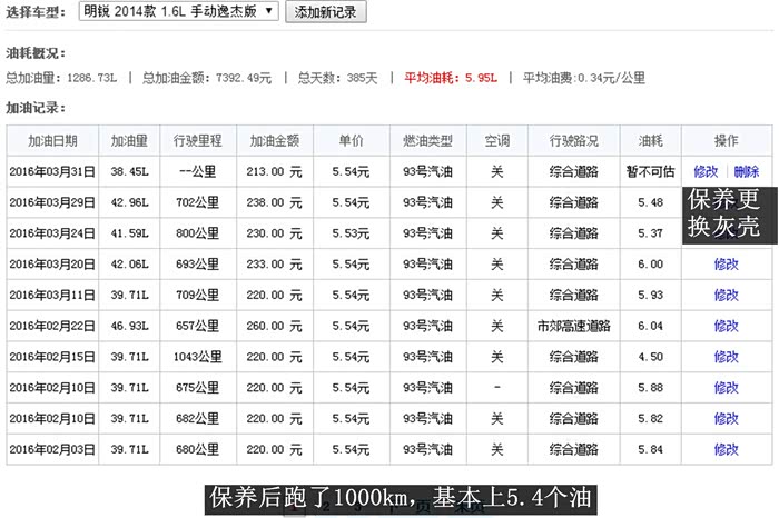

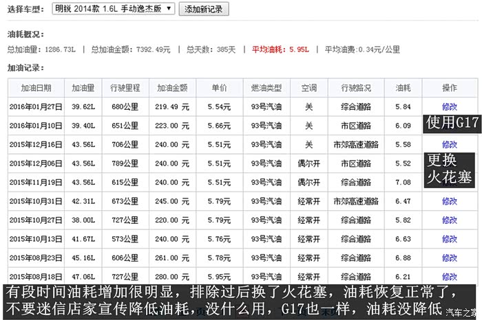

保养后跑了1000km,5.5个油,看来是真的
选择控制模块
选择17仪表板
选择10匹配功能
通道选择ESI:复位ESI bingo警报消除

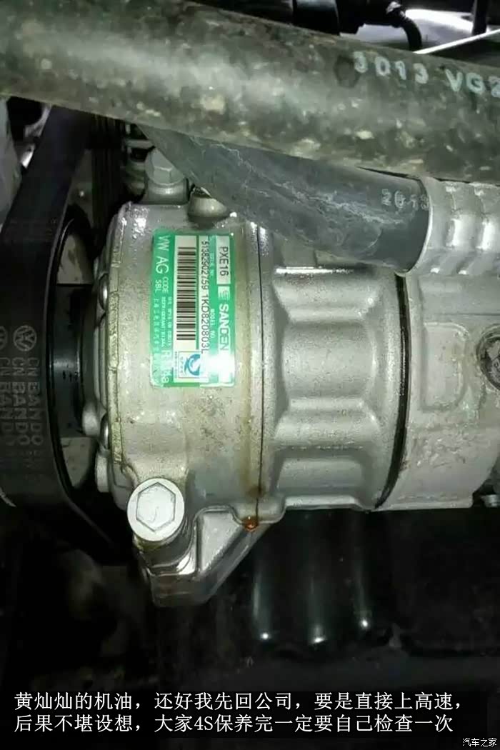

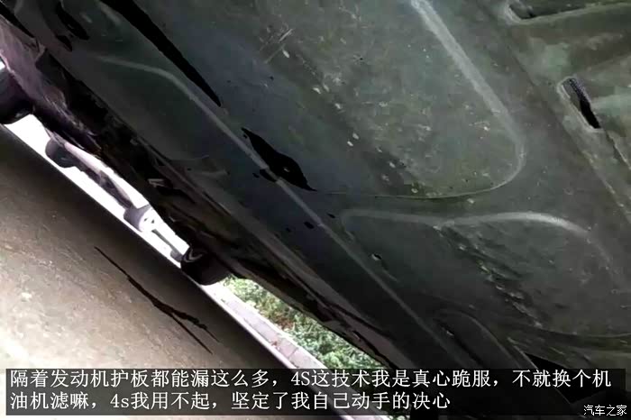

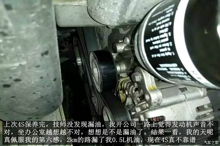

写个小插曲,这个是去年4S保养时发生的漏油事件,原因是这一批机滤有问题,那么问题来了,为什么4S技师没发现,消费者掏了那么多人工费材料费,换来的是如此的不负责任。我开了2km自己发现的,4s技师热车不知道是没检查还是没发现,最后是我自己开车觉得发动机声音不对,自己检查时发现的。提醒广大坛友,去4S保养,最好自己盯着,保养完不要立即出远门,跑跑看看有没有漏机油,现在想想真后怕,要是当时保养完跑高速... ...
