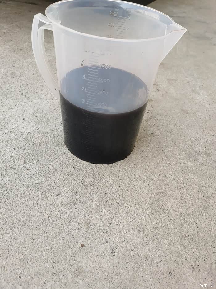

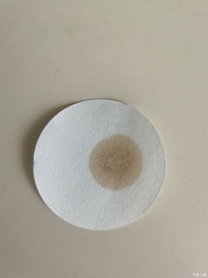

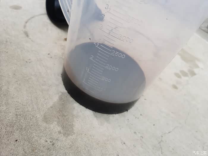

这锅油是途虎的国行经典表现0W-20,跑了7800公里,中间加了两瓶黑扒黄盖,图为7600公里油样,可以看到有点脏了

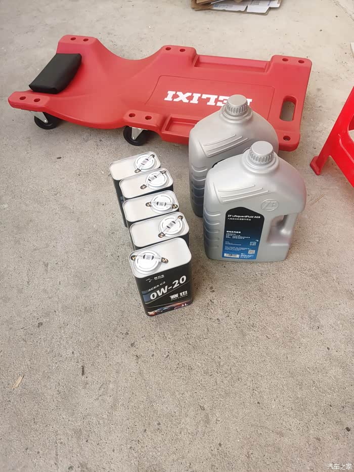

变速箱油上次更换是在前年5月,期间跑了3万公里,通用变速箱得勤换油,加上还剩下半桶开封了的采埃孚AG9,这次一并换了
江西
2025-03-22 19:08:26

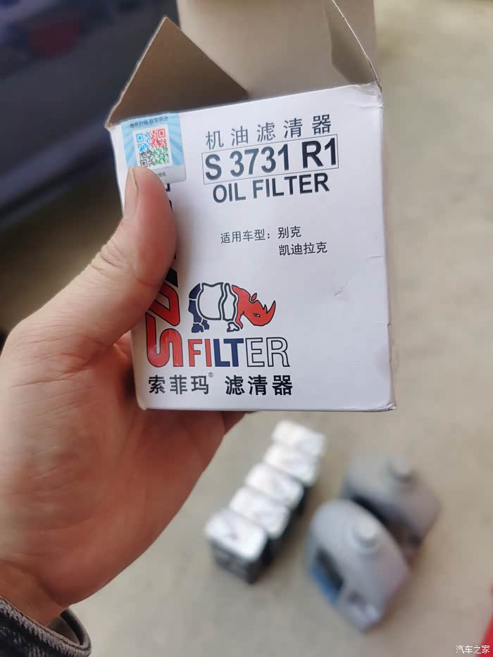

本次主角,采埃孚AG9,拉缸传销油赛也0w-20,上次狗东保养卡剩下的索菲玛机滤

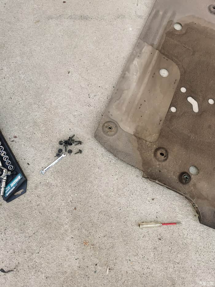

刚爬进车底,DIY第一步就失败了,没有合适的套筒拆不下护板
江西
2025-03-22 19:14:22
骑小毛驴跑了三家五金店才买到7MM的扳手,拆下了护板。下次得买个电动的,拆起来太累了

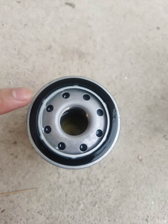

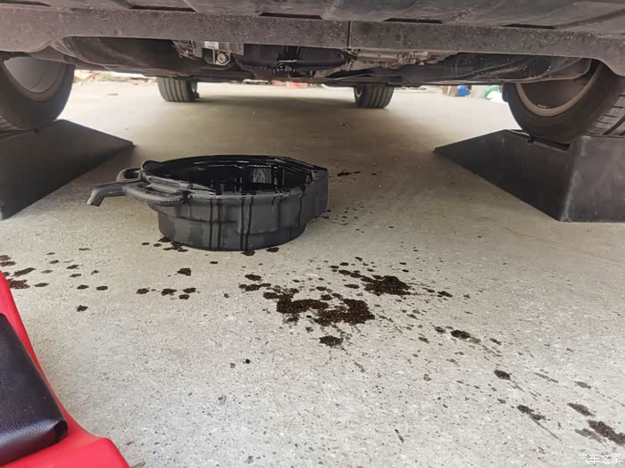

根据论坛车友的经验先试了一下机滤能不能拧的动,发现没问题果断放油
江西
2025-03-22 19:22:00

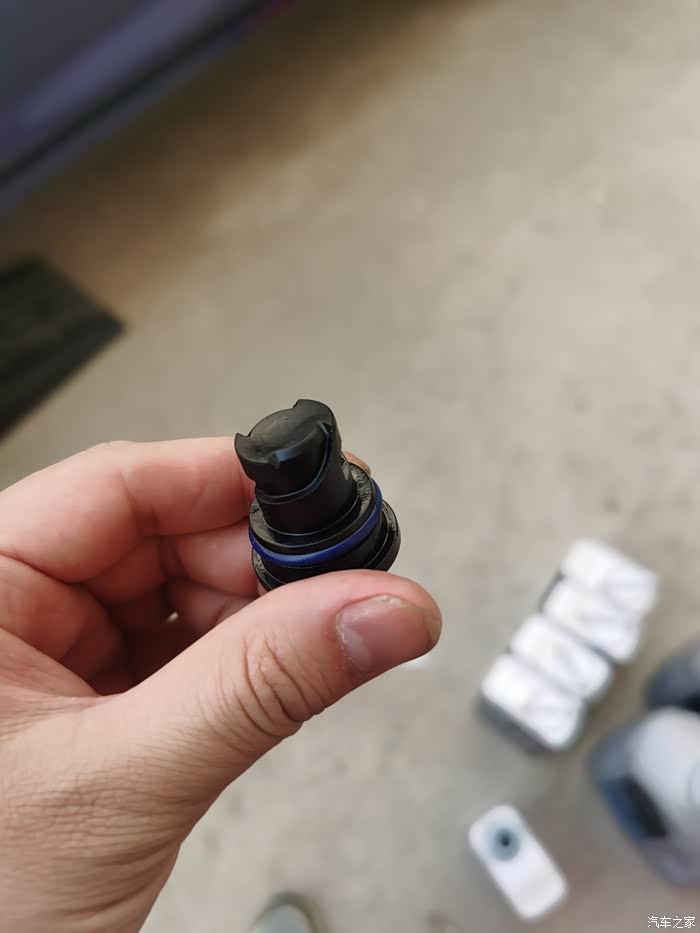

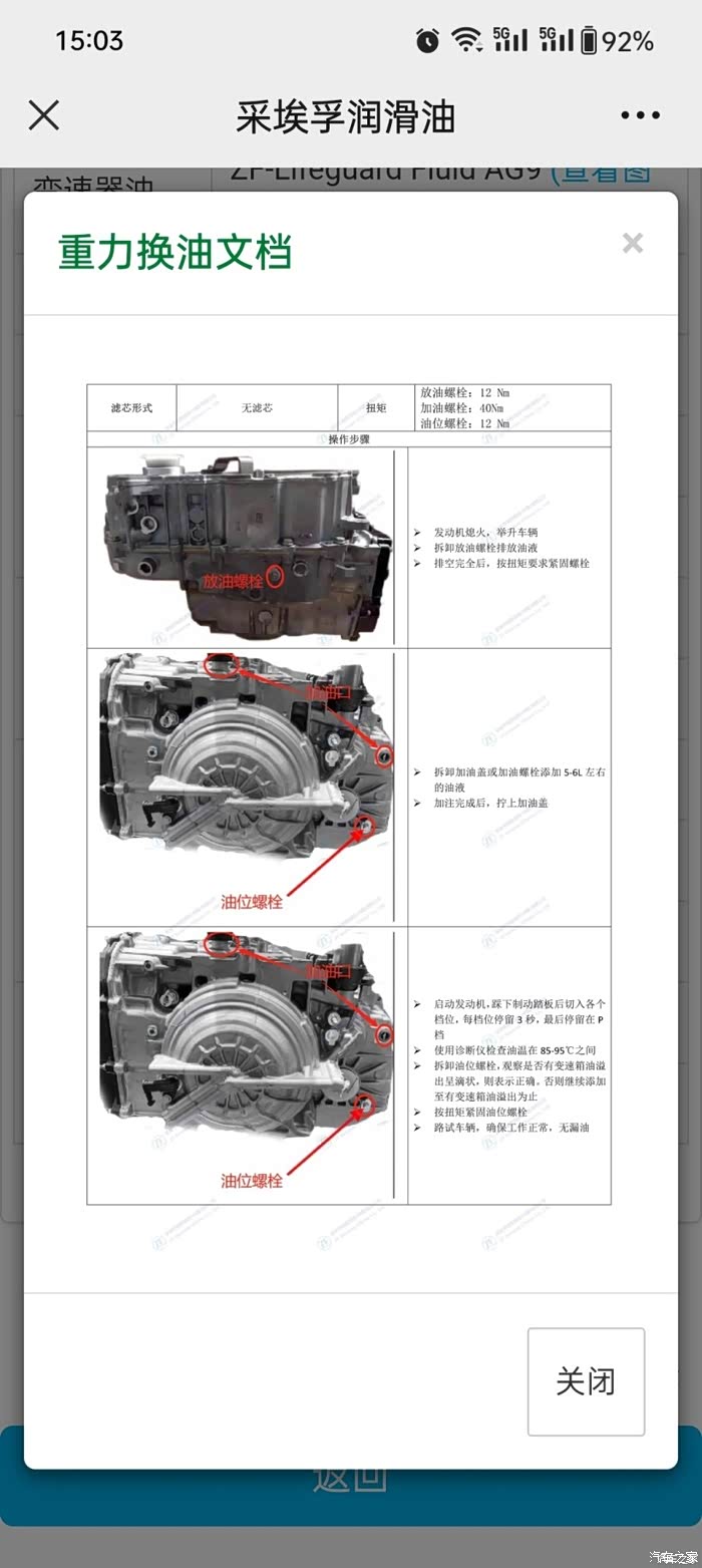

睡完午觉把机滤抹上油拧上,胶圈接触后拧四分之三圈,变速箱放油螺丝拧12.5NM,这个机油放油螺栓不用按扭矩拧,直接卡上

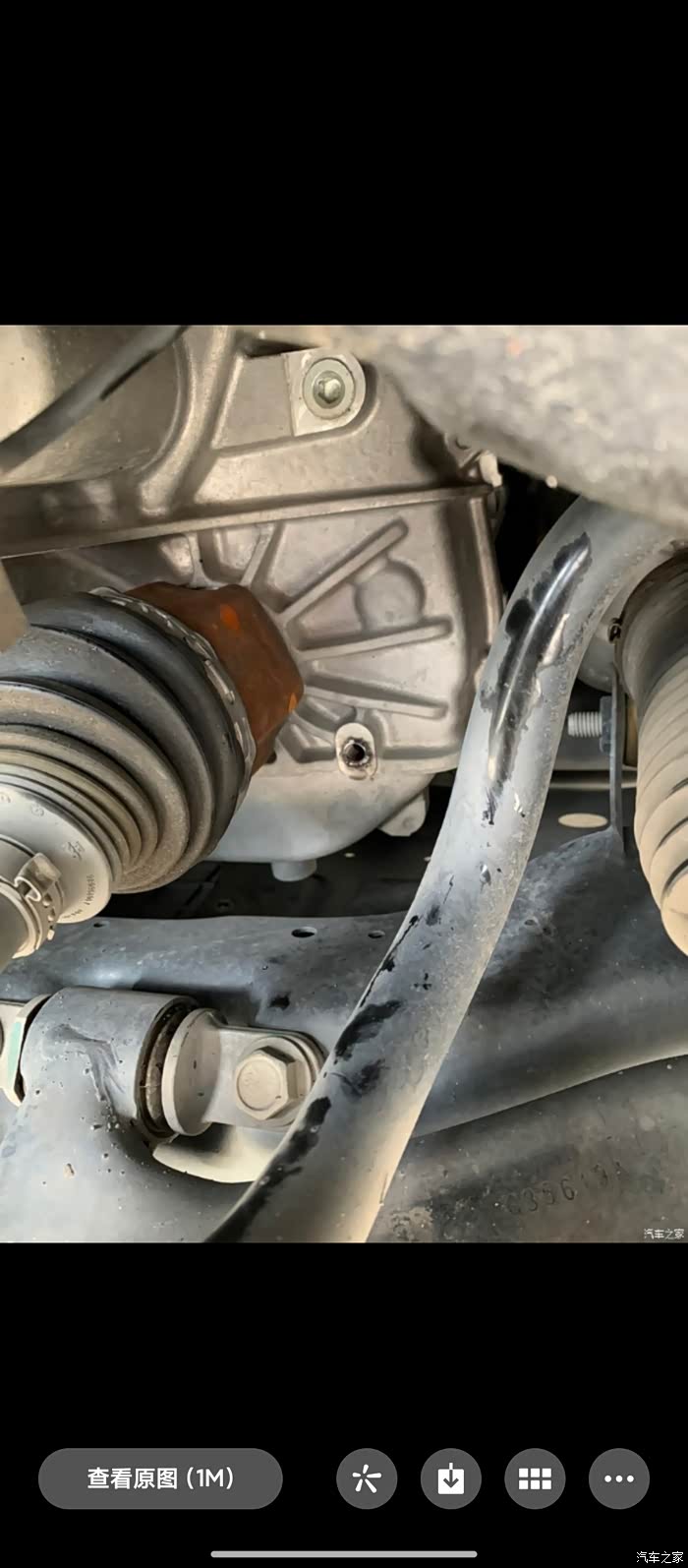

加好机油,接下来重头戏来了,加变速箱油
江西
2025-03-22 19:24:33

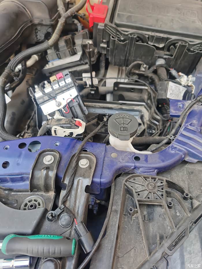

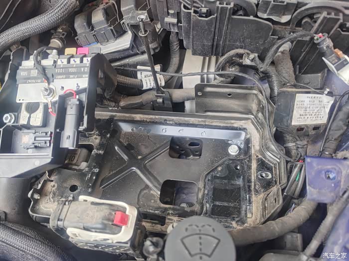

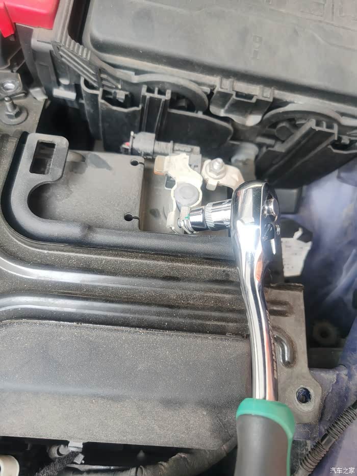

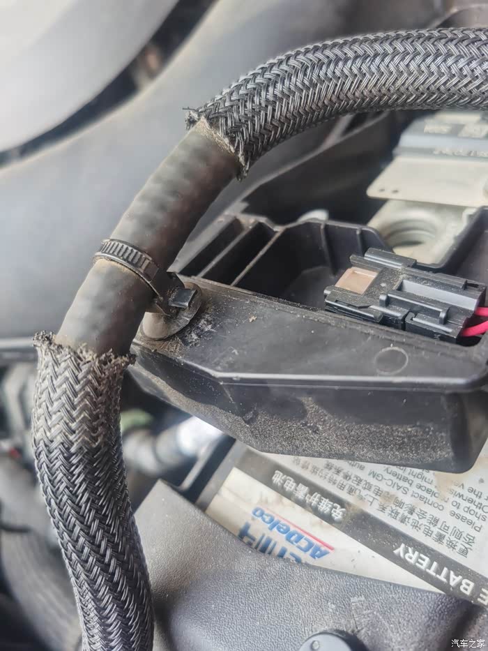

这个变速箱加油口藏的很深,花了快两个小时才把电瓶拆下来

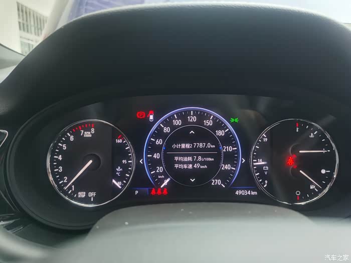

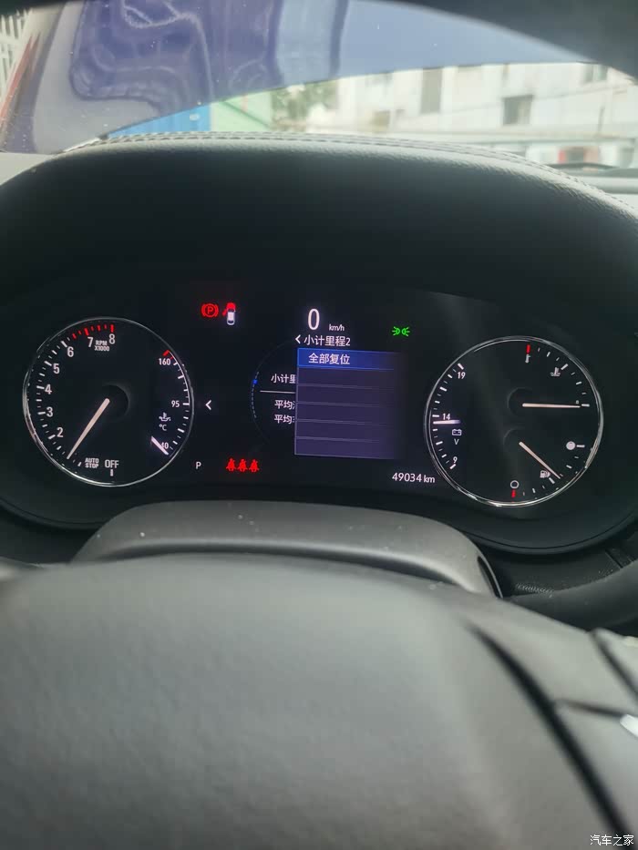

2025-03-22 19:36:10

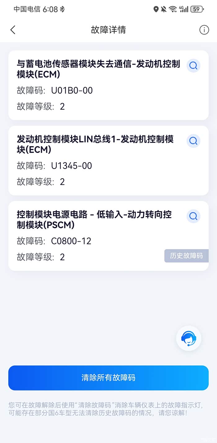

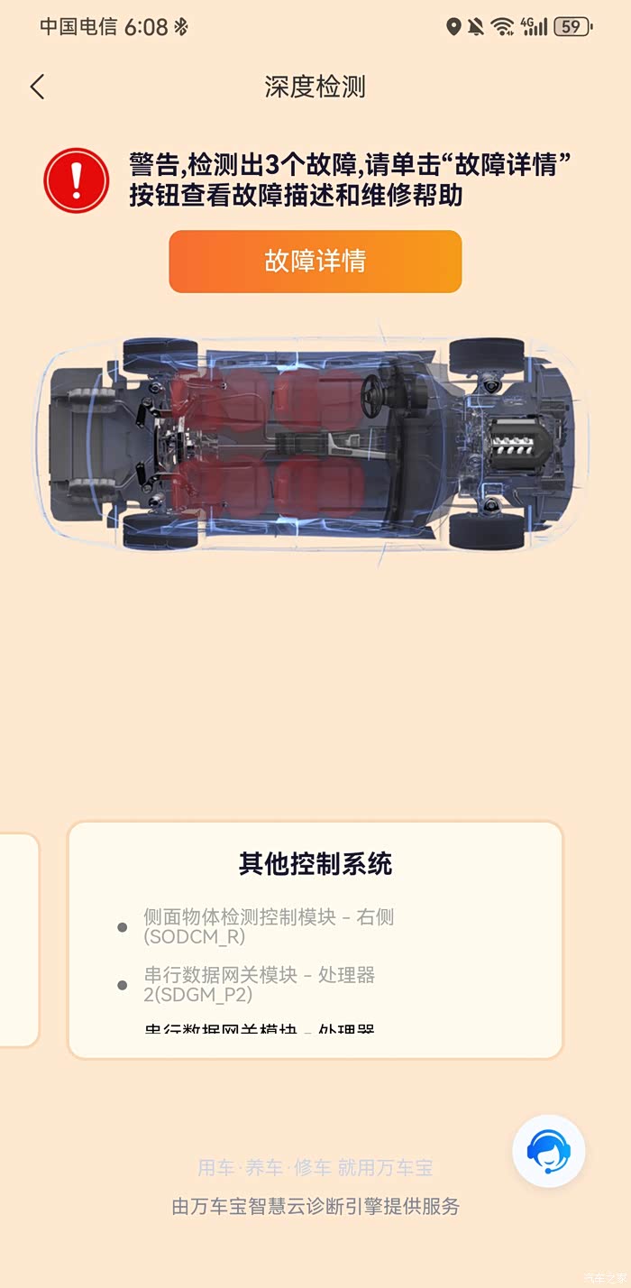

启动,小记里程清零,接OBD消故障码,今天折腾太久饭点到了,变速箱液位检查明天再做

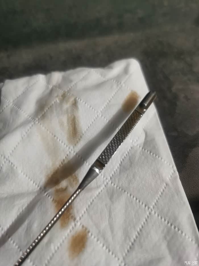

冷车检查一下液位,中线偏上,完美

江西
2025-03-23 10:35:06
今天检查液位,结果放出来那么多
,奉劝大家用坡道的放多少加多少,坡道不平溢流口靠后会让溢流口变低,放出来太多了
江西
2025-03-23 11:38:06
剩下500ML,搞定
