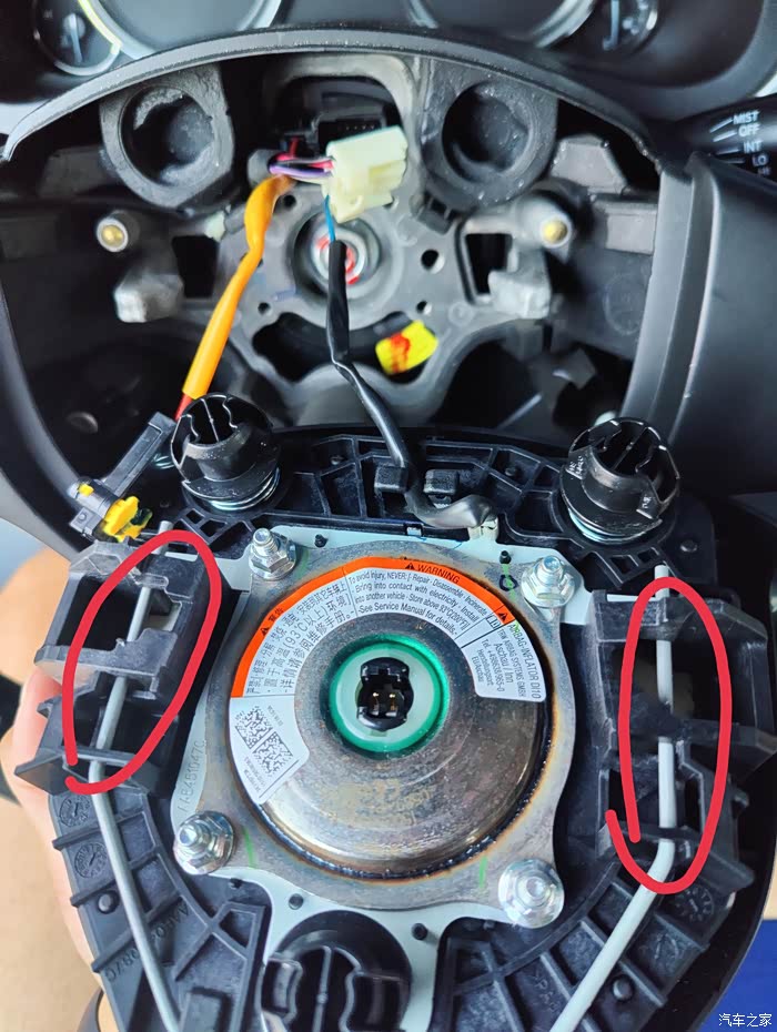

        为了减小施工难度,也为了缝的更贴合,决定把盘子拆下来缝。

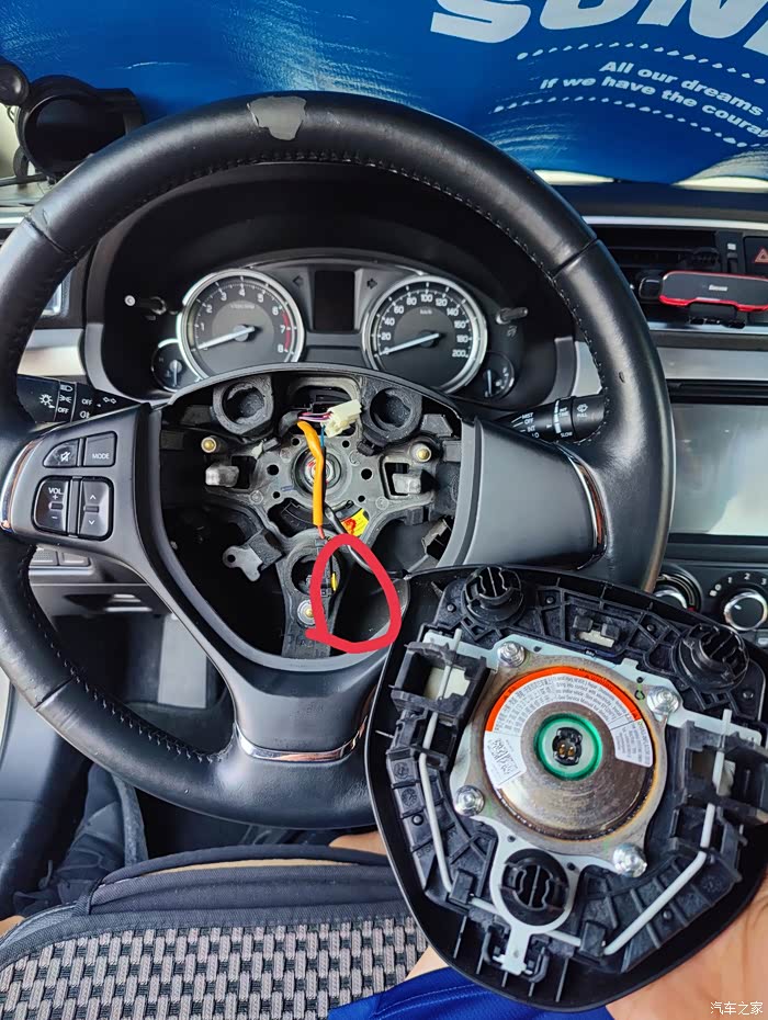

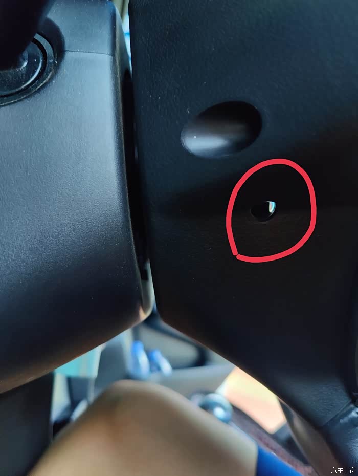

用内六角或者十字螺丝刀通进去,注意方向和手感,捅的不是塑料,而是很有弹性的铁棍。
就是这两个铁棍,固定喇叭气囊盖跟方向盘底座。
拆气囊的时候,最好全车断电,把手上的静电也消消,怕气囊炸了。

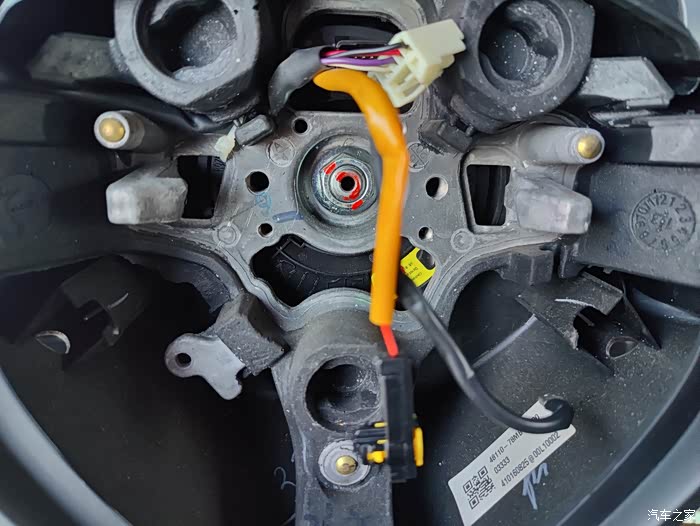

翘气囊插头上的黄色盖子,气囊插头就能拔下来。然后拆方向盘中间固定螺丝,用17号套筒,方向盘底座和固定螺丝用记号笔做好标记,防止安装的时候歪了,最后拔方向盘。

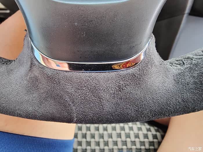

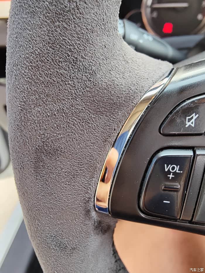

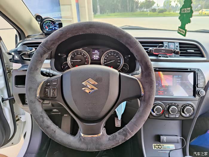

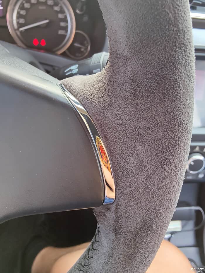

固定、塞边,走线,我没贴双面胶,不喜欢。缝好上车,整体效果
        全车断电后时间需要重调,同时按下仪表板上的两个旋杆,小时字节闪动,此时左右旋转右边的旋杆,可增加和减少小时,再按右面旋钮,切换调分钟。平均油耗和续航里程也会消失,跑跑平均油耗就出来了。
        整体效果还是比较满意的,手感无敌。方向盘拆卸方法供大家参考。
