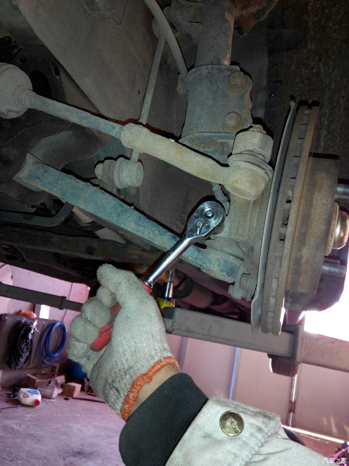

解决方向跑偏 更换下支臂详细拆装过程 精吗
1 42 发布于 2015-02-11 18:23:33 只看楼主 热门标准

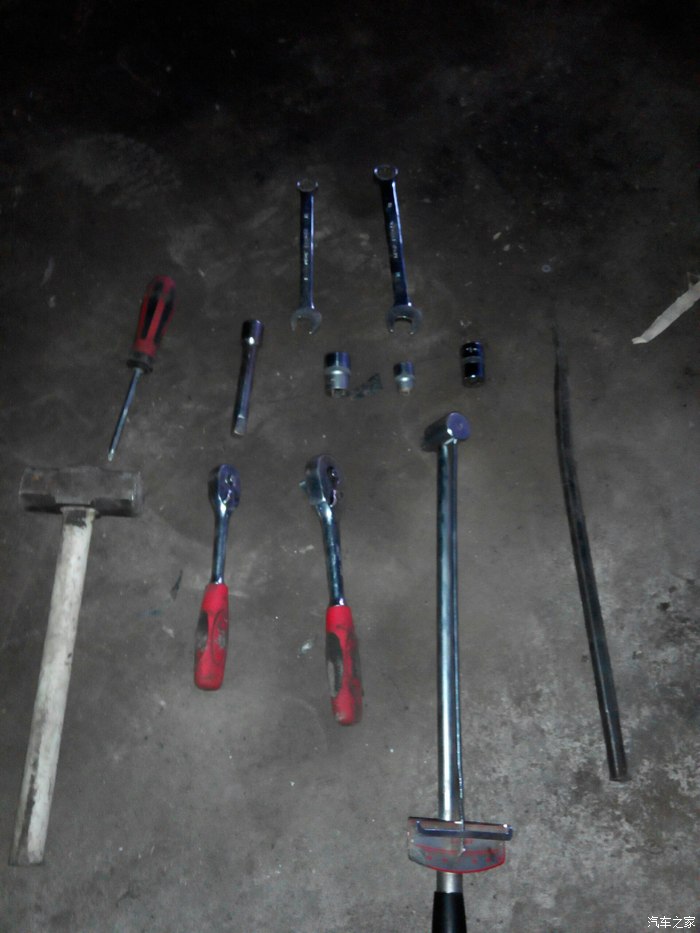

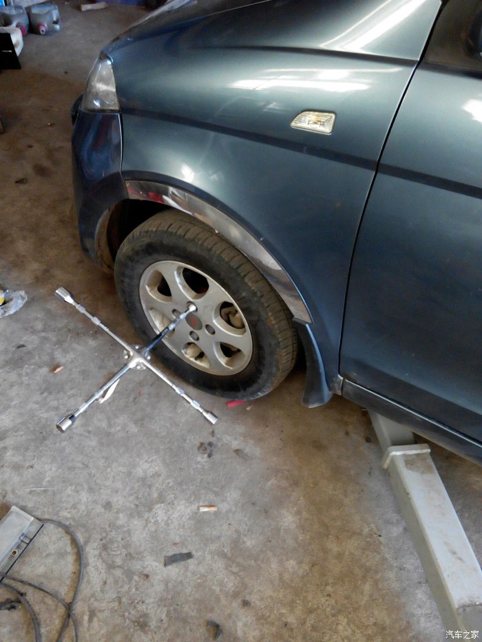

先准备好工具 这些就够用

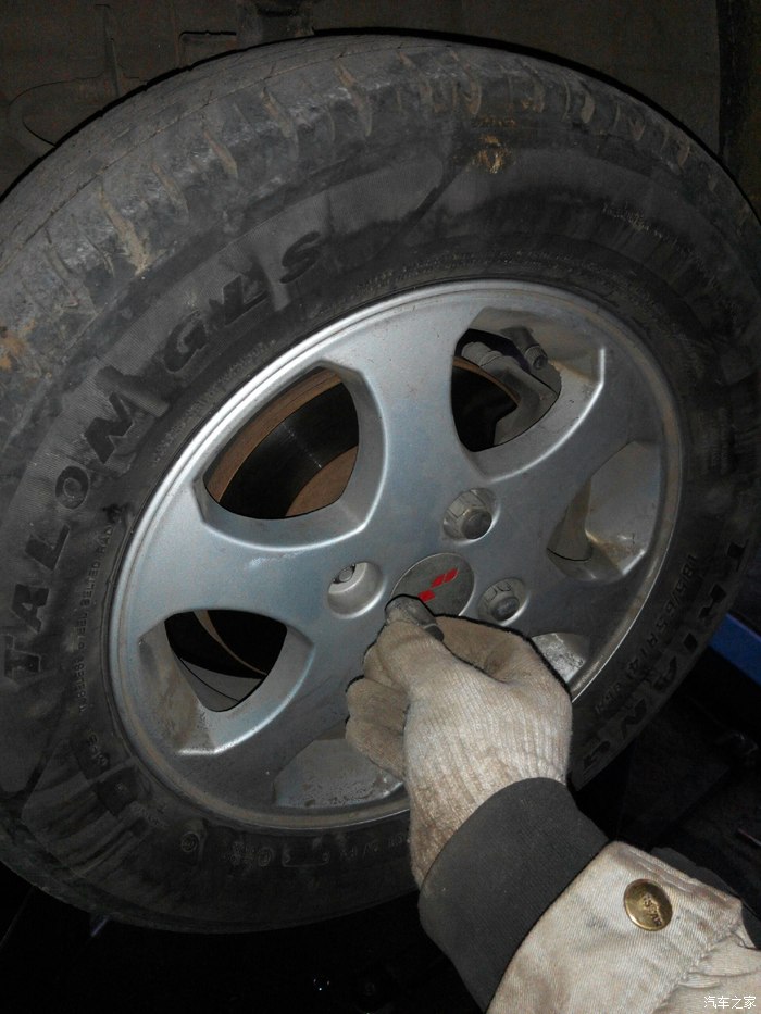

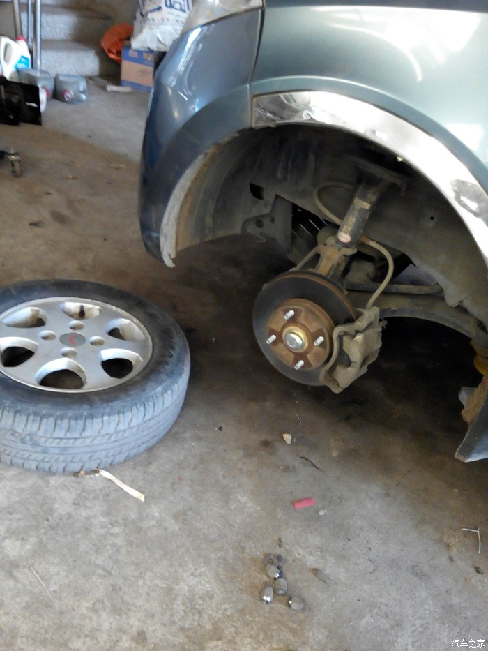

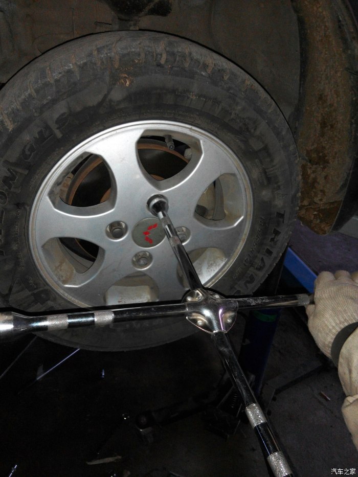

轮胎拿下
下来了 顺便检查下刹车片 还有一般没问题

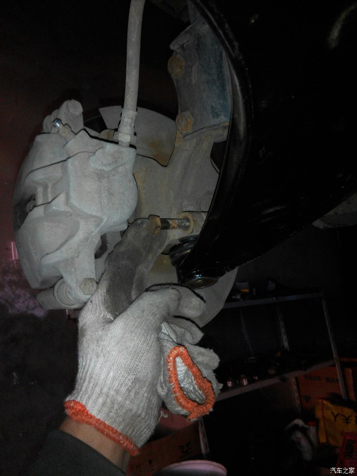

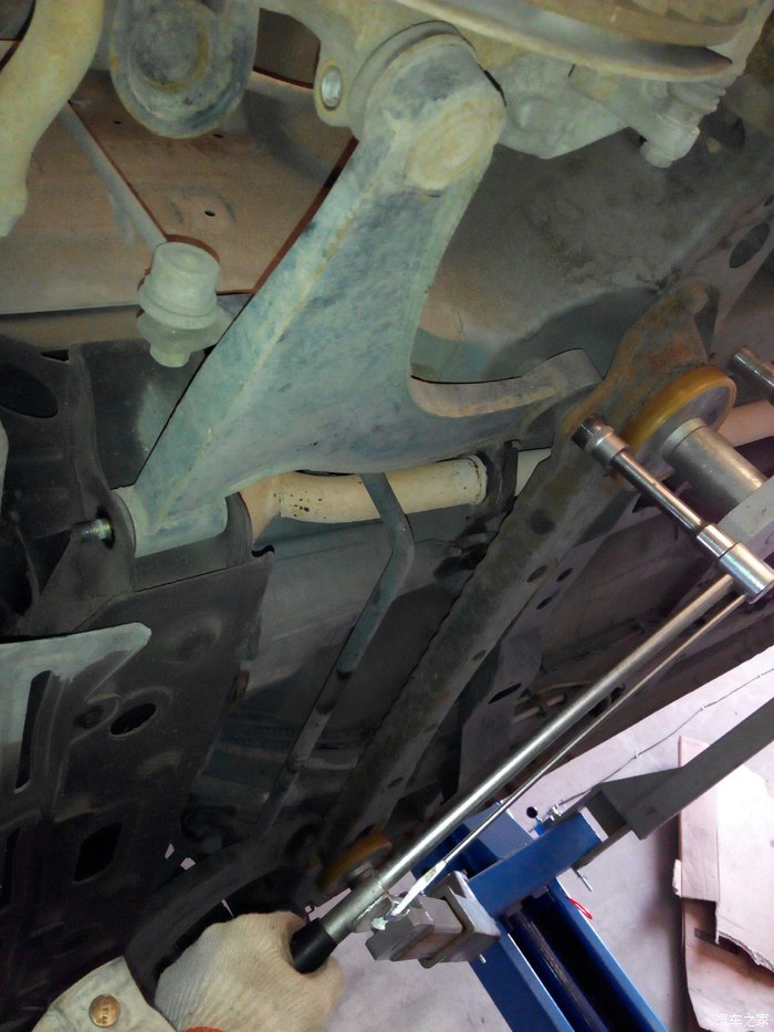

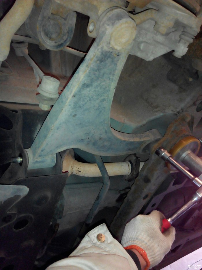

中方快速扳手 16号套筒
大方公斤扳手 18号套筒

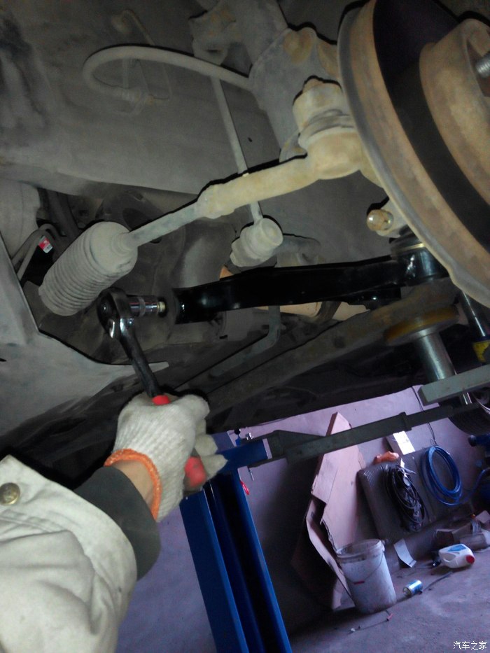

松开后用大方快速扳手

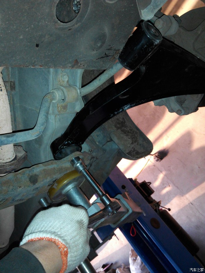

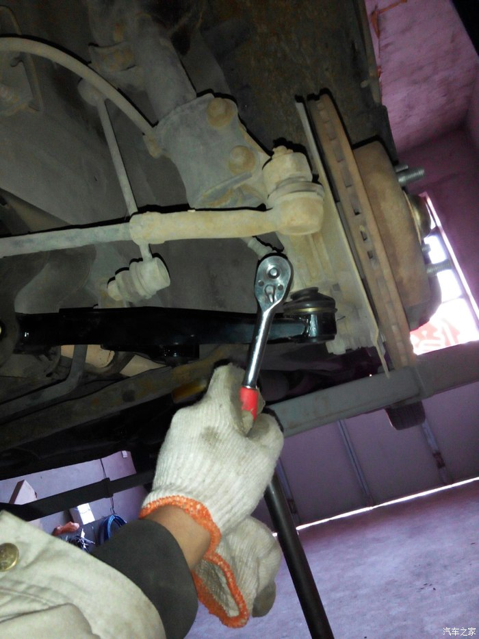

大方公斤扳手 短接杆 21号套筒

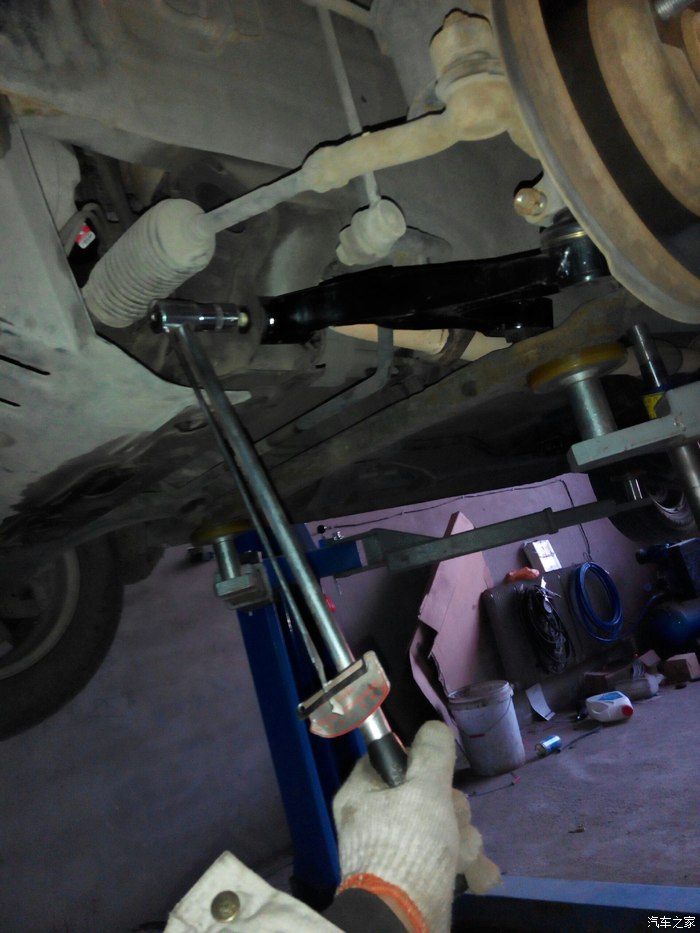

松开后换用大方快速扳手

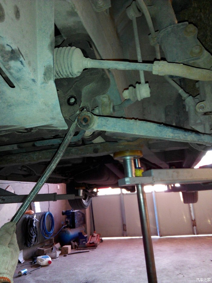

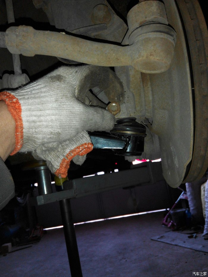

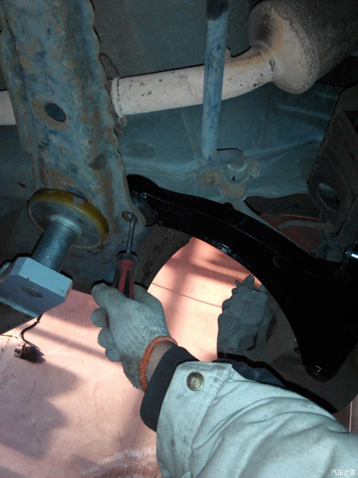

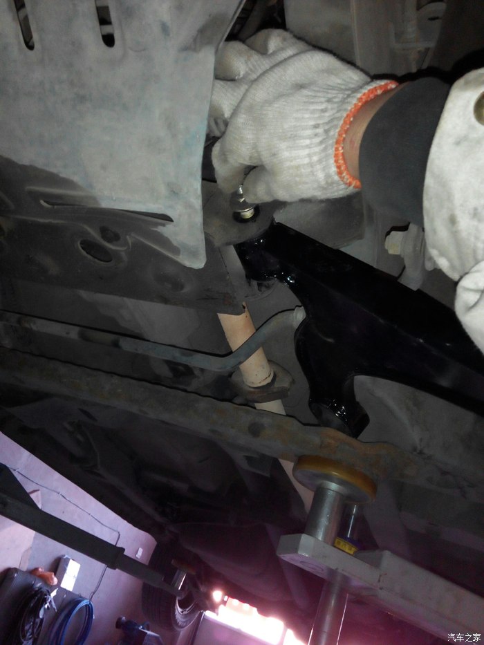

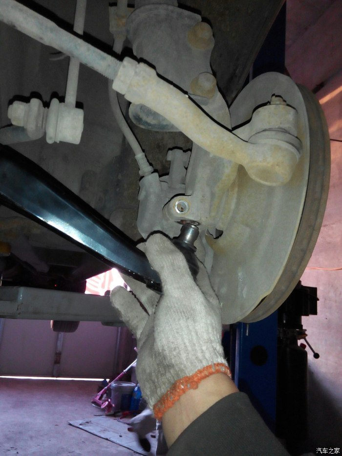

接下来把下立轴拉下来

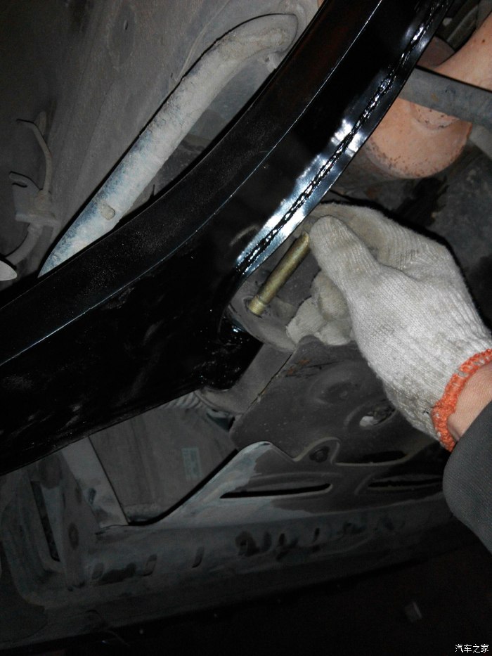

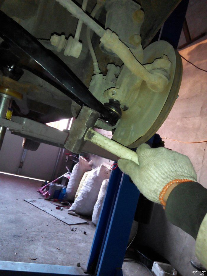

螺丝都拆下来了 翘棍上场

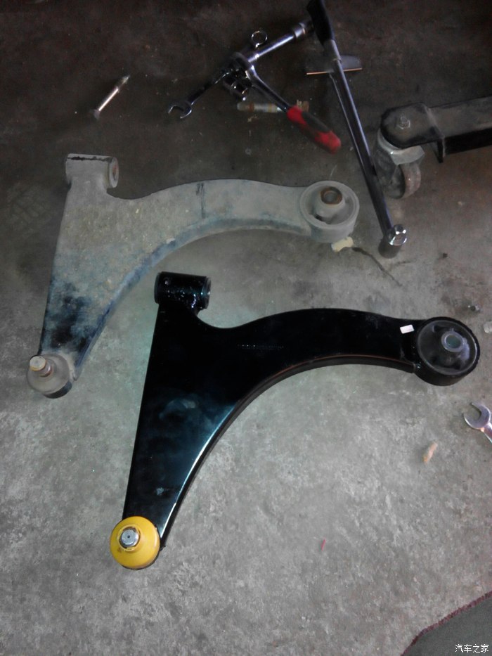

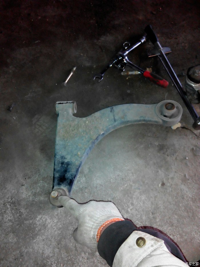

拿下 就这个立轴 罪魁祸首 和下支臂一体的 没办法只能换总成

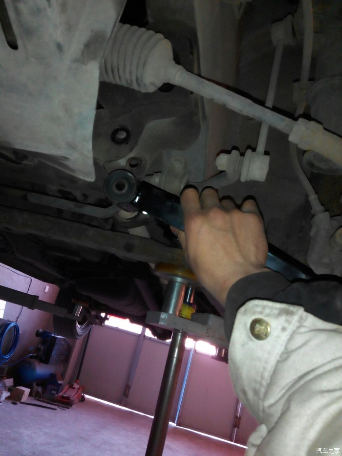

新旧对比

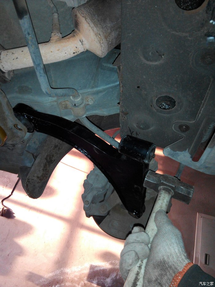

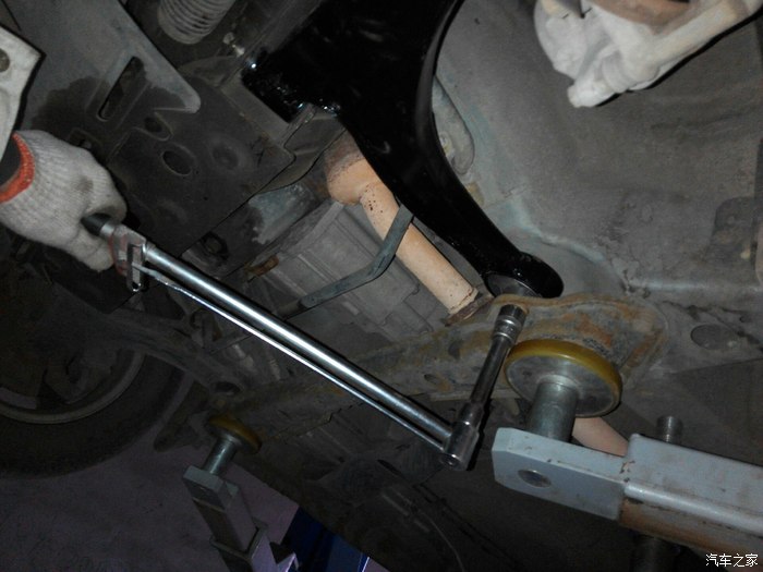

锤子上场

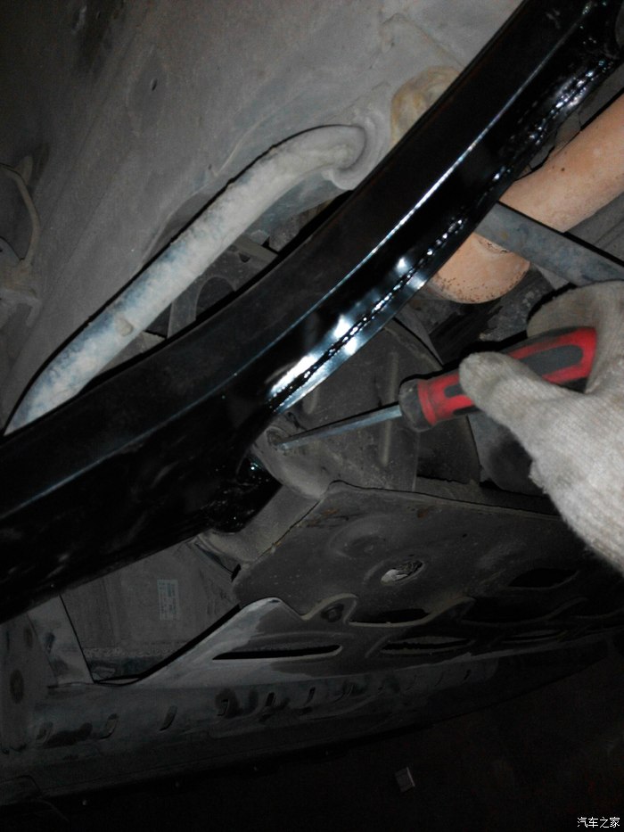

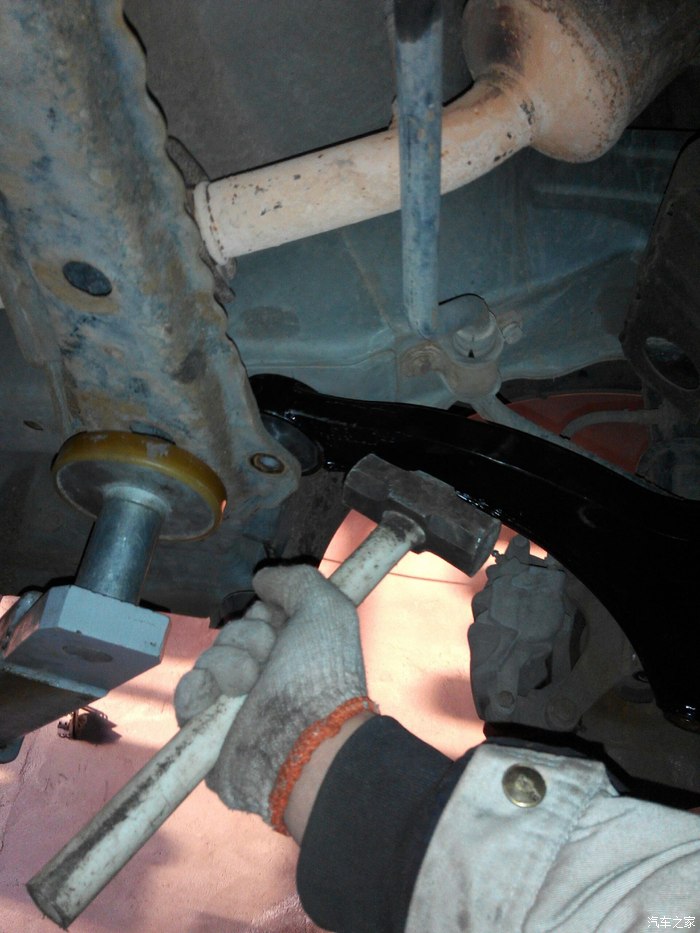

还是锤子

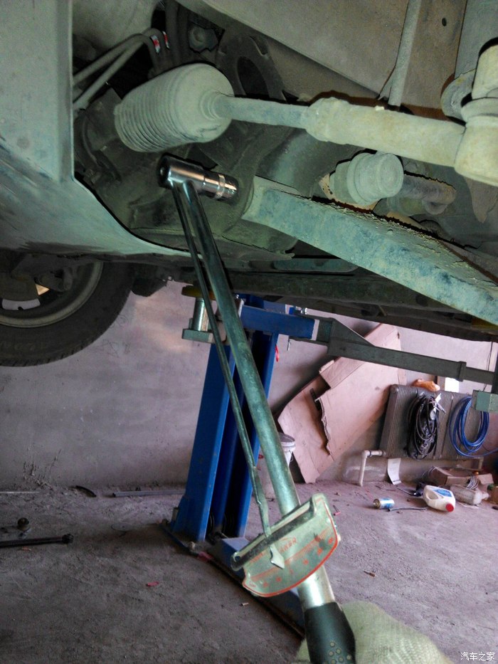

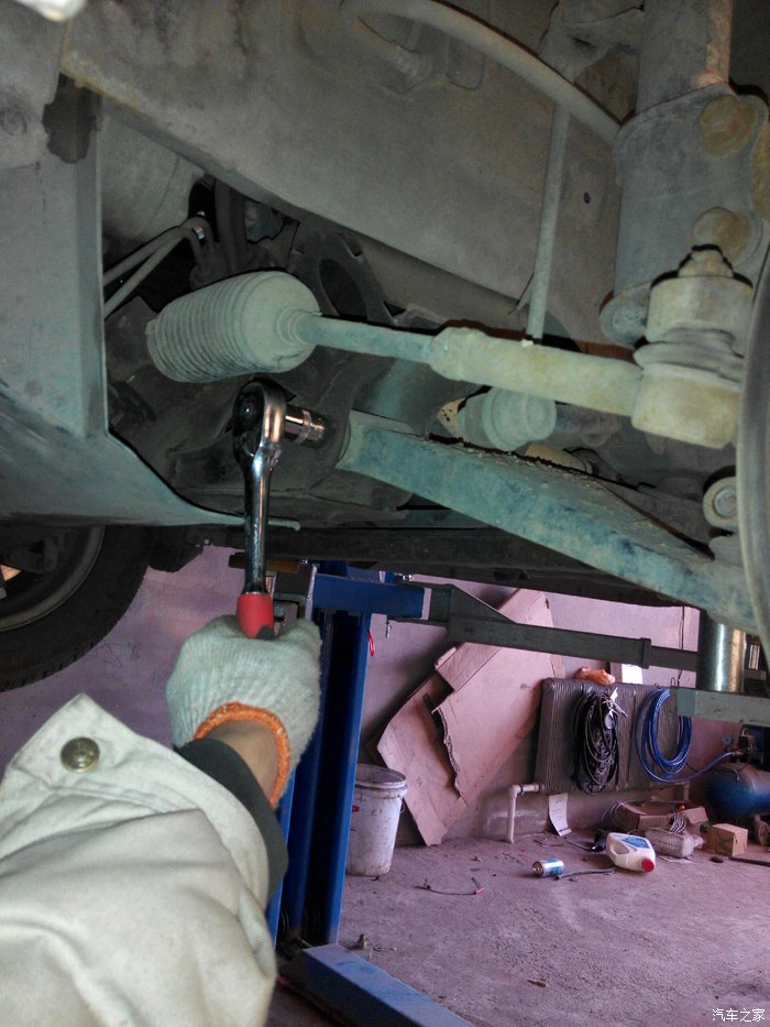

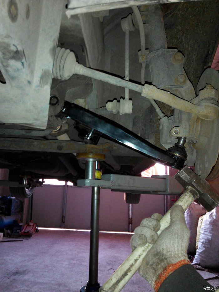

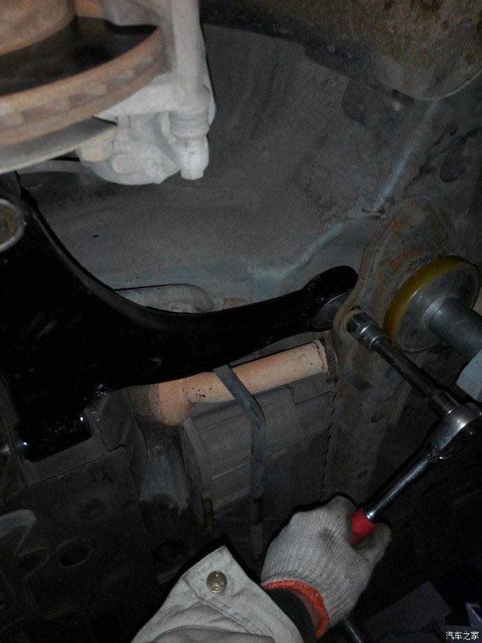

锤子 装的顺序和拆的顺序正好相反 下面的就不一一解说了
螺丝都紧完了
上轮胎
OK 每一步都是自己一边修一边拍的 分享给坛友们
