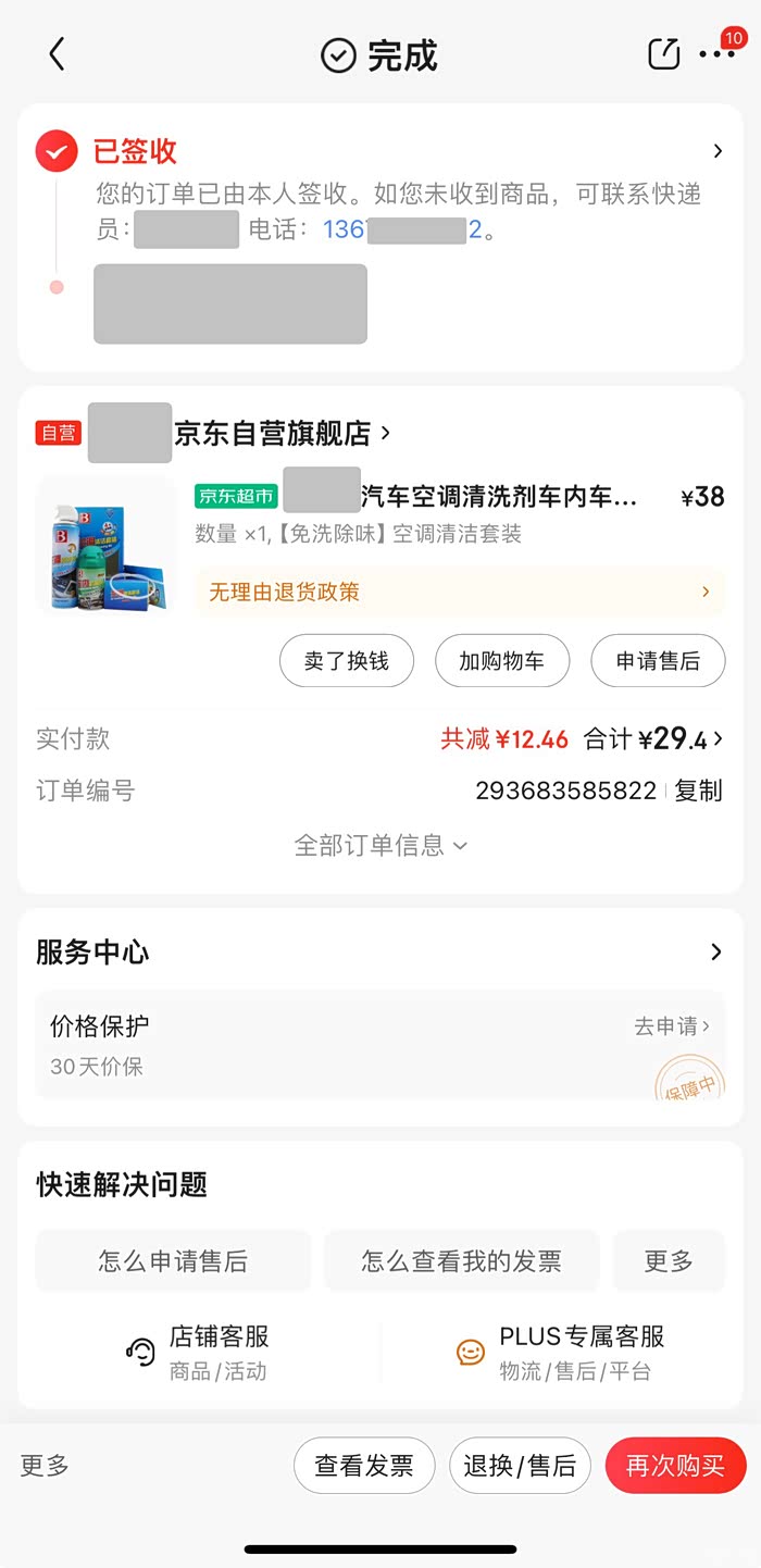

有了方向,就开始着手准备空调管路大保健相关事宜了。本着自己动手、丰衣足食的原则,首先就是上某东准备相关清洁所需要的耗材工具。一番搜索查找比较后,某东自营的一款空调保养清洁套装进入眼帘,在仔细看了商品页面的使用指南以及网友评价后,果断拿下!
第二天货就到了,某东自营的商品送货真是快!这效率让实体店怎么活啊……这个套装包含一瓶500毫升的空调清洗剂、一瓶150毫升的车内抗菌剂、一块抹布。

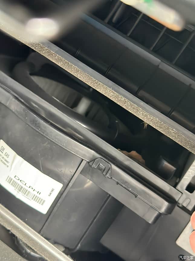

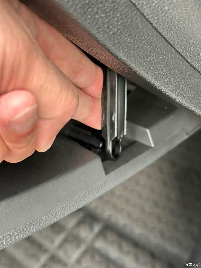

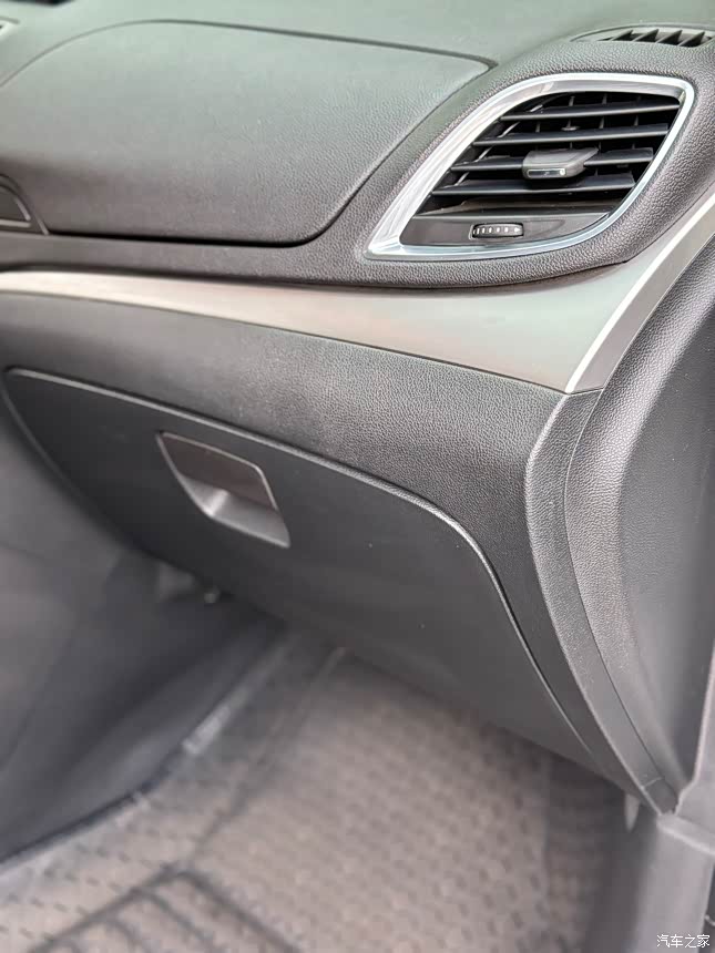

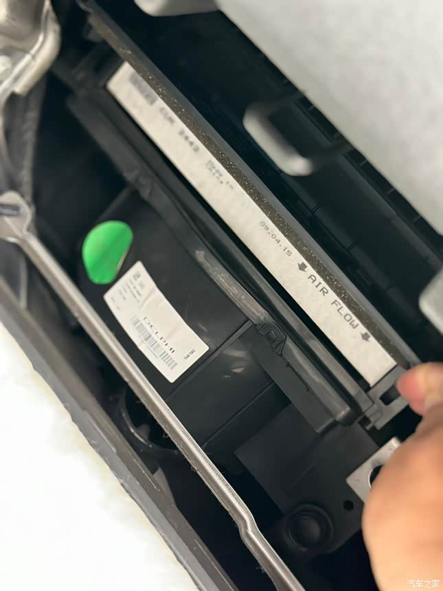

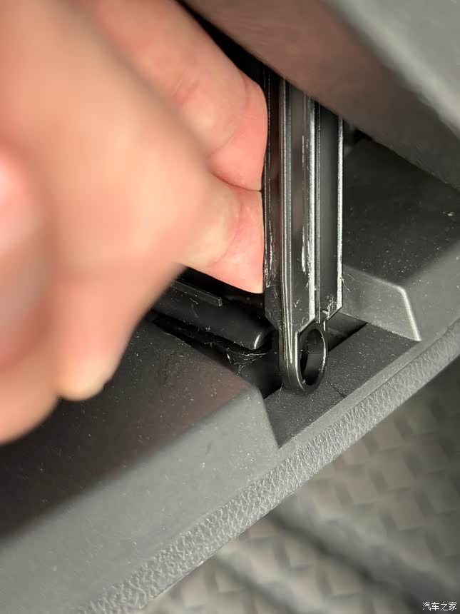

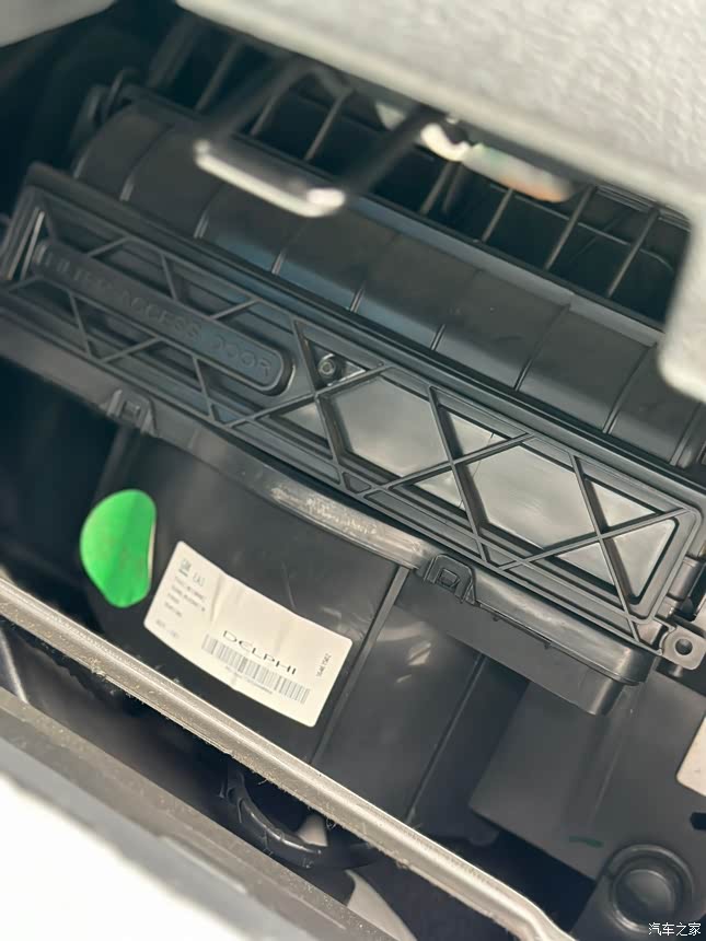

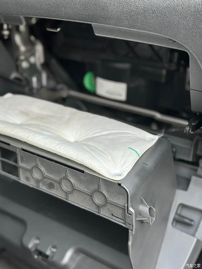

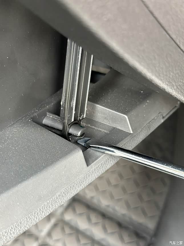

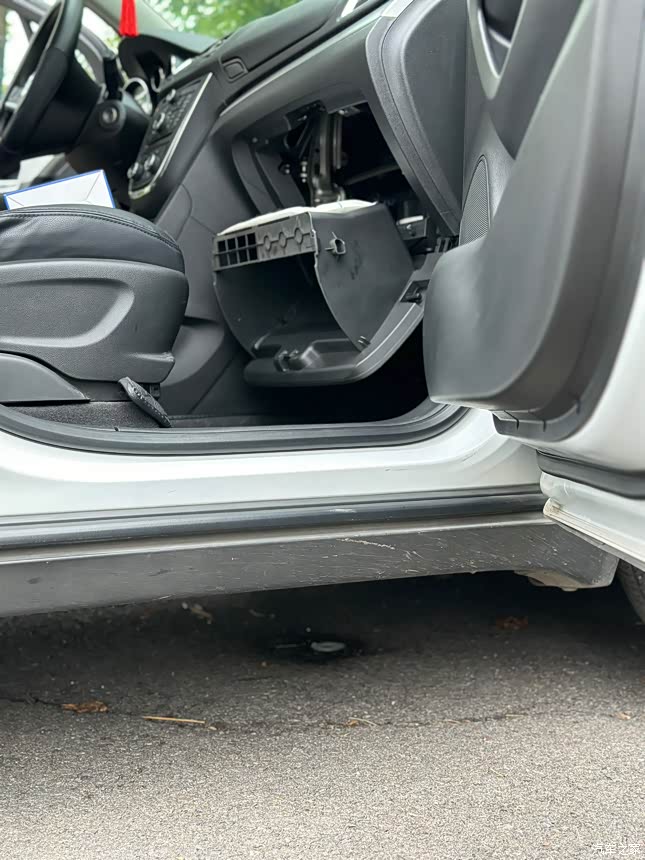

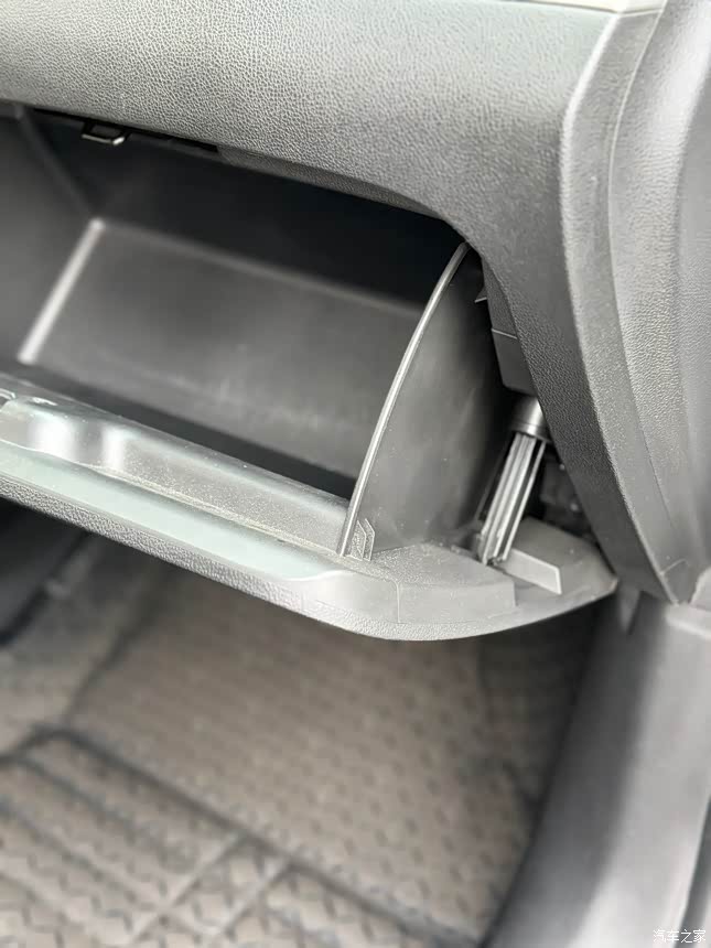

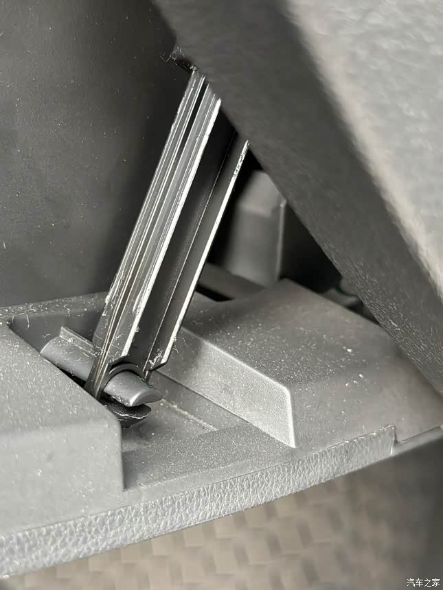

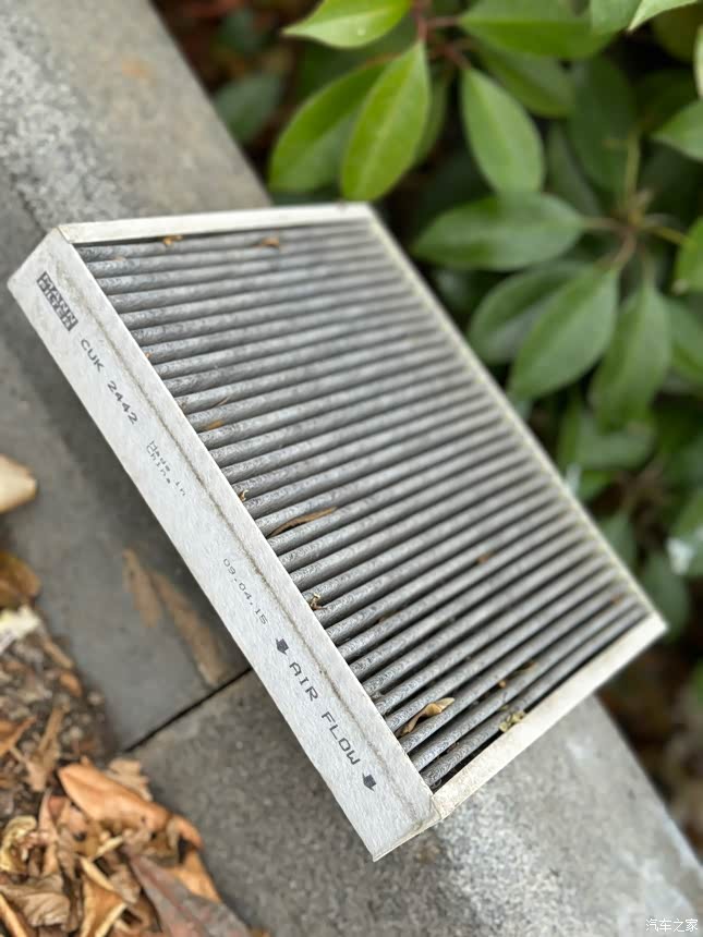

首先就是取出小昂的空调滤芯,它藏在副驾手套箱后面,只需借助一个平口螺丝刀微微撬起一点固定柱,手套箱的固定环就可轻松退出,然后两手左右扶着手套箱向中间一挤,手套箱就完全返折下来了,藏在后面的空调滤芯就露出来了。

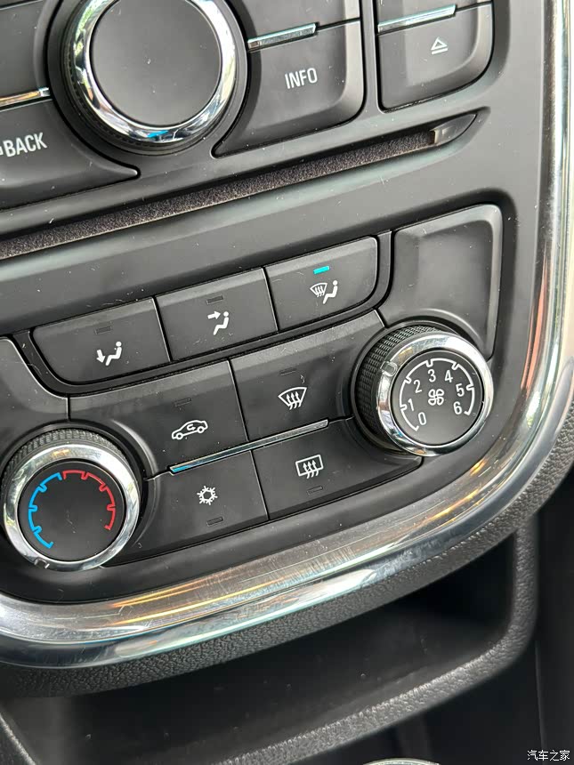

取出空调滤芯先放在一边,发动小昂,降下所有车窗,开启风扇档位调至2档,送风模式吹挡风玻璃,外循环,不用开AC制冷。

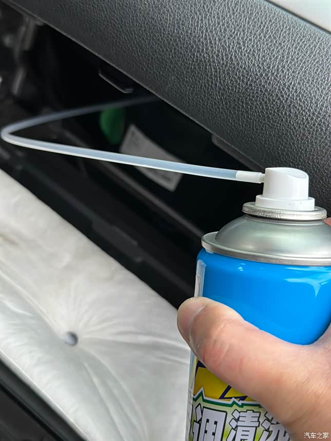

将准备好的空调清洗剂接上软管,以点射方式喷入副驾手套箱后面原来放空调滤芯那个地方,注意速度要慢,循序渐进,大概喷入半瓶的量,然后关闭风扇至0档,静置5分钟以便清洗剂溶解空调管路内部污垢。然后再次打开风扇,依然是2档风量、吹挡风、外循环,将剩下的空调清洗剂全部点射喷入,关闭风扇再次静置5分钟。最后将温度控制旋钮调至红色区域最热位置吹暖风,风扇转速最大档6档吹干风道内残余水份,现在天热大概吹个3分钟就好了。
