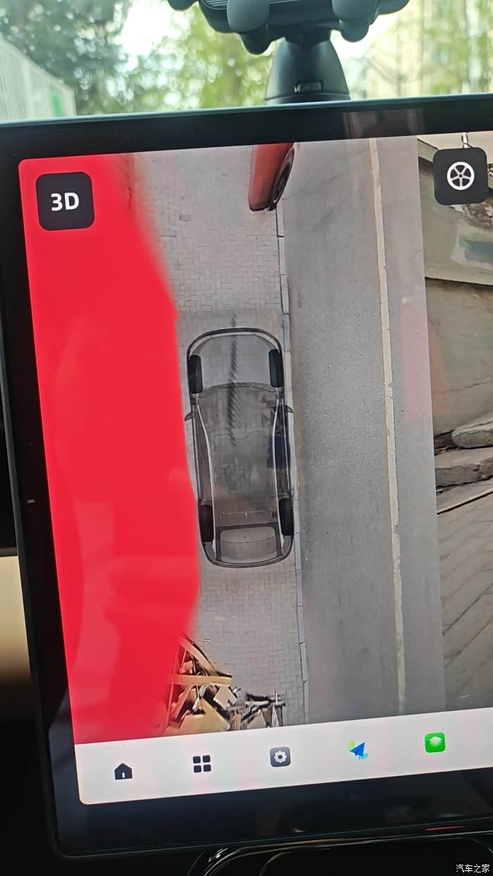

大家有360这情况的吗,是摄像头坏了吗

目前看你这个照片的话,如果说只有左侧这一边不显示,那么主要就是摄像头这边导致的这种问题进行单独更换这个摄像头就可以了。可以先检查一下摄像头线路接触好不好,正常的话就可以排除线路没有问题。

这种情况如果只有一边不显示的话,正常都是摄像头本身有问题,有时间可以拆开把摄像头更换一下,其次就是后边插头线路,看是否接触不良导致的,大概率都是摄像头有问题,摄像头时间长容易损坏,出现这种情况,把损坏的摄像头更换一下就可以了
