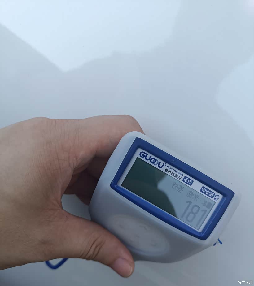

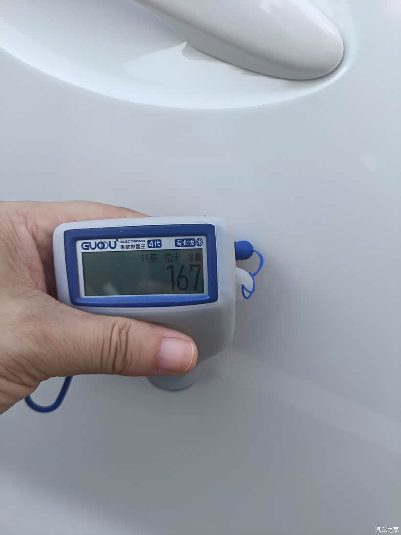

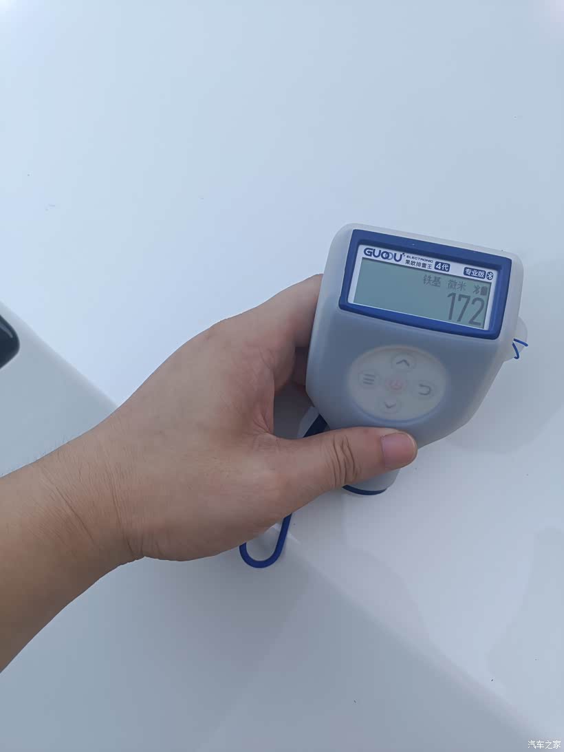

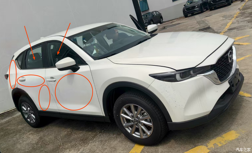

去深圳提车最后一天我这边从新跟卖家再次确认一下汽车信息车况非运损车、事故车、火烧车、水泡车、拼接车等,问了三次四不过三得到确认答复,我想应该会没事了。2025年7月29号到达4s店找到cx-5车队汽车外观进行漆膜仪检查一下,先检测车顶漆面厚度78-100左右,从左边车面开始用漆膜仪点了一遍,没有发现什么问题,从右边车面用漆膜仪点车前叶子没有问题,在检查右前门右后门右后叶子板c柱,用漆膜仪打了一遍奇迹出现这3个面,整个车门叶子板面,漆面全部厚度165-185左右,这车左边车漆面基本在厚度80-100左右,然后我看了一下汽车玻璃生产时间,8块玻璃3个生产时间,车辆生产6月6号,6块玻璃正常是5月,其中两块玻璃是24年9月和12月,旁边还有一辆同款新车做了对比,对比那辆车全部玻璃都是一致的生产时间,检查车辆时有一个工作人员陪同,我问他这辆车是有没有喷过漆,陪同那个人去问了一下其他员工说这辆车有喷漆过,可以确认这辆车是运损车或者事故车,找卖家说了这车情况,顺便问了一下他知不知道,然后他说之前有汽车二手平台过来检查一遍要放平台卖,那个二手平台检查的人说后面漆面数字不对,卖车的人重新去找了4s店销售主管重新调了一辆一样的一年长库存车是中配的需要加价14000价格,就这两辆车我们去协商一下,本身是冲车来的,想买一辆回去。(独白:本想4s店水应该没有那么深,现在算领教了,本以为宁波二手车商名声在外,现在看看除了本地外面全是坑,车企大环境不好还这么搞,看来是真不怕信誉问题。)
