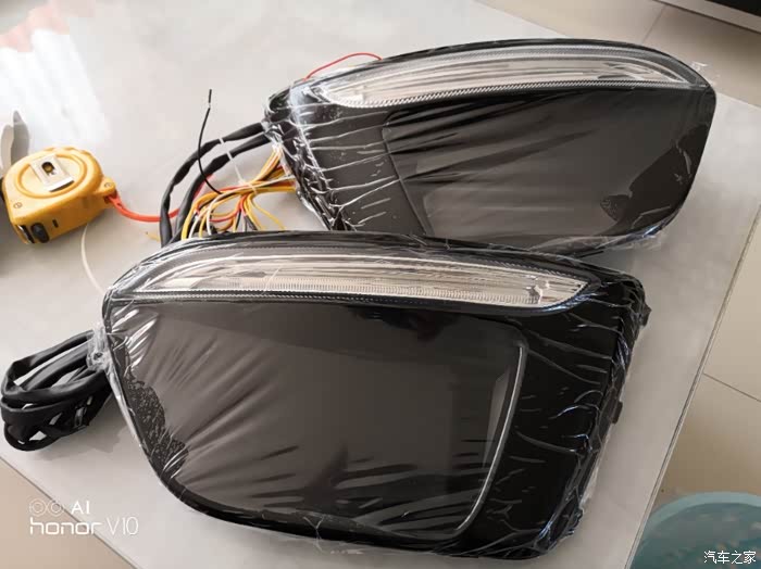

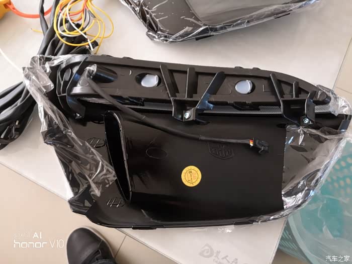

淘的日行灯,导光条的哦!没LED那么刺眼,光线比较柔和!
看起来不错

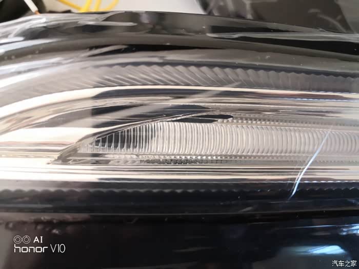

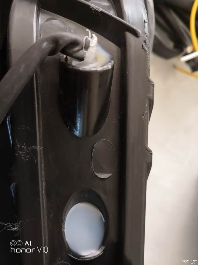

该打胶密封的都有

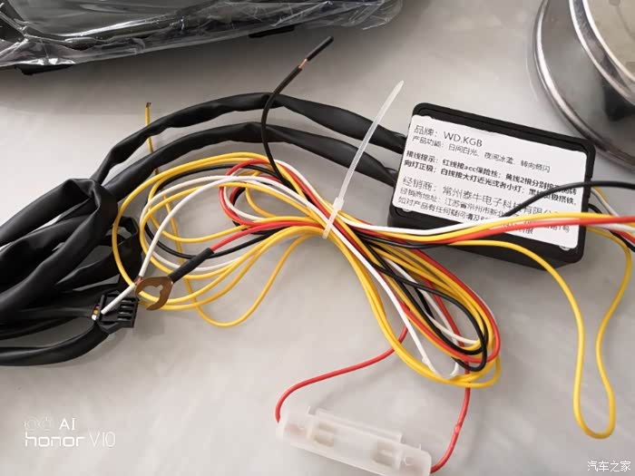

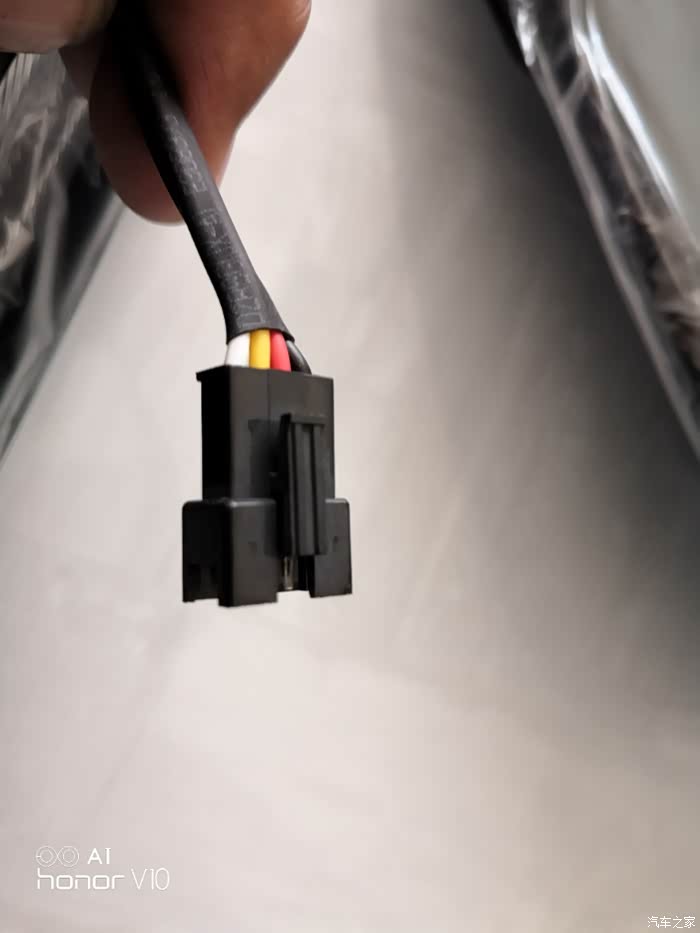

和原车预留插头完美匹配

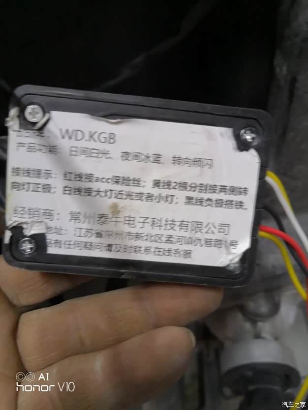

一拖三色
这个我打开也涂了密封胶

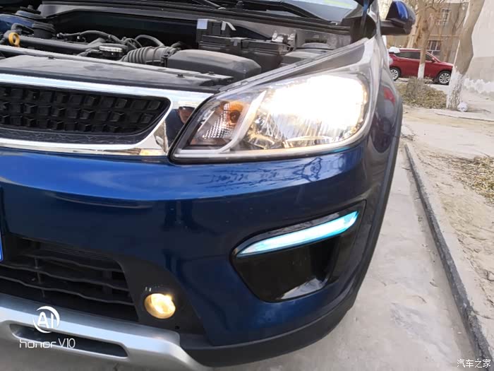

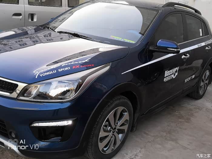

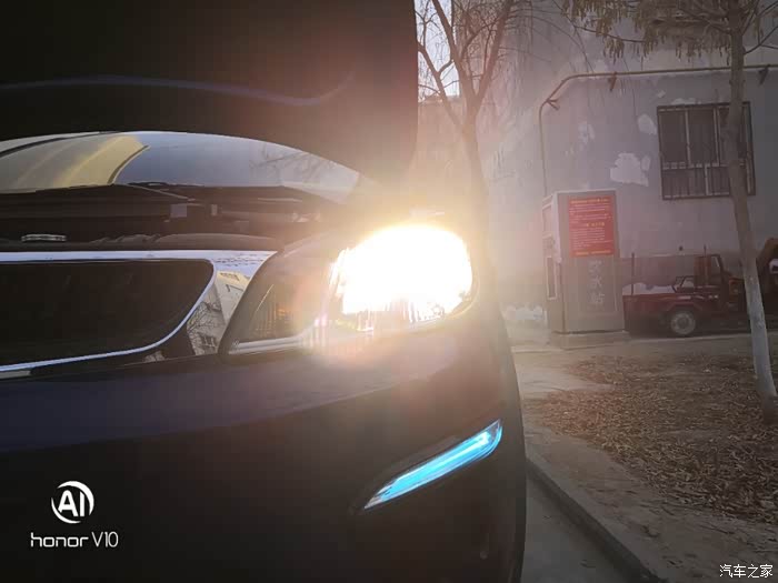

装车左侧效果

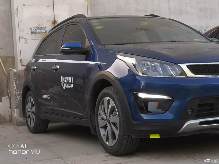

右侧效果

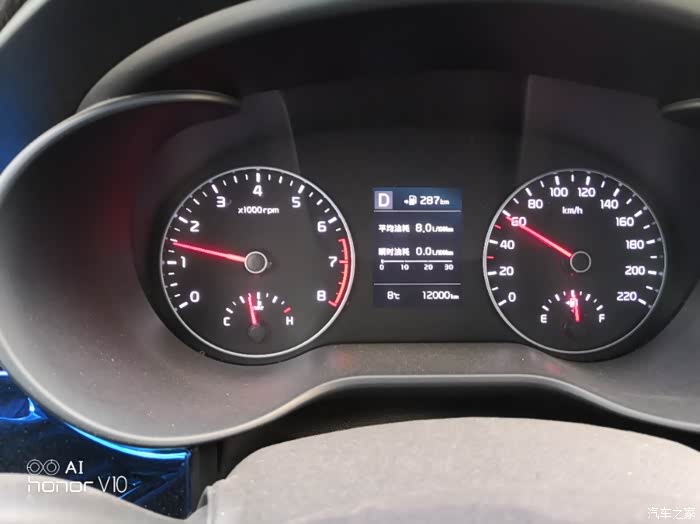

油耗满意

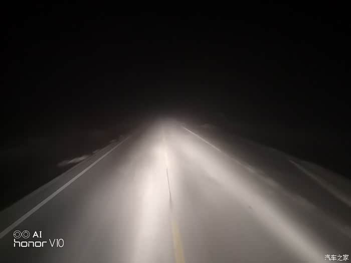

原车卤素灯泡光源,给有行车灯夜间
这是换了飞利浦夜战士后,略有提升,这车长期在新疆使用,交警抓灯光改型厉害,要不早就氙气大灯透镜或者LED了!

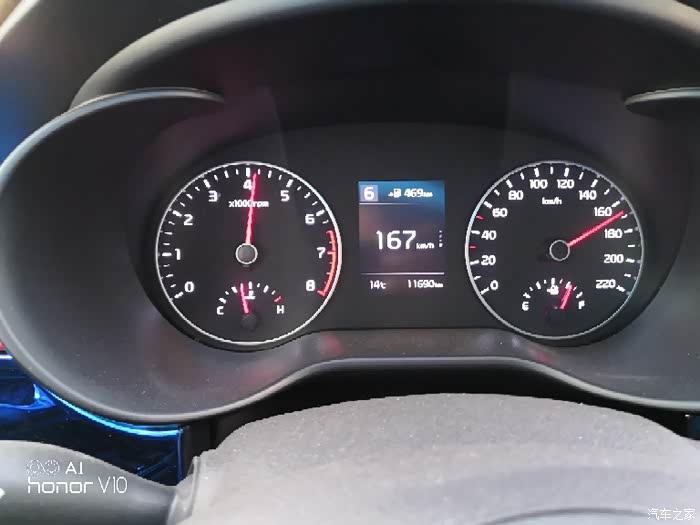

跑了下高速,估计也快差不了10码了!
