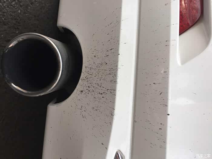

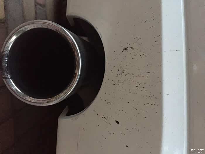

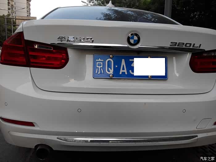

本人于2013年6月底在北京盈之宝4S店购买一辆华晨宝马320Li车。使用中,发现排气管发黑并喷出黑炭/黑水到后保险杠上,呈喷溅状:

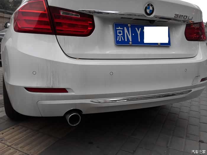

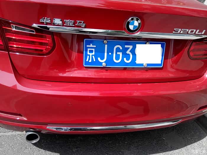

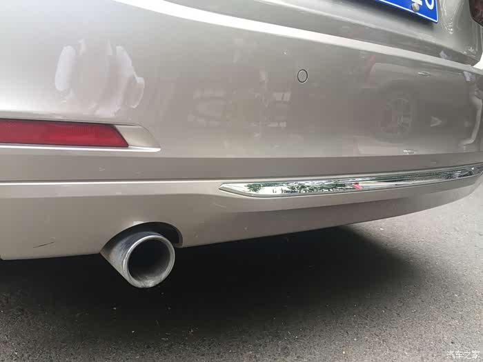

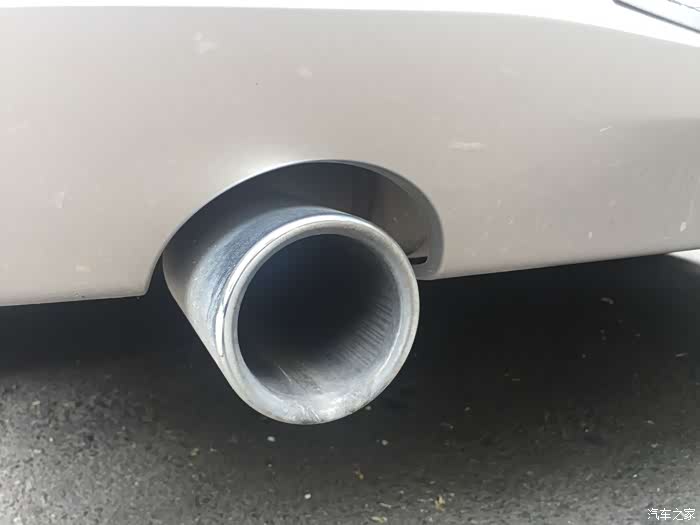

同时到大街上观察其他320Li车的排气管尾喉状况,拍了几十张照片,发现很少数的车有喷溅黑水到后保险杠的现象,尾喉发黑、有较多黑炭的车比较多(大概有50%),但也有相当数量的车尾喉并不那么黑,当然更没有后保险杠喷溅黑水的情况。以下是几张尾喉较干净的照片,为避免车刚清洗过,选择了车体较脏的:
与上面同一辆车:
同事车320Li,2015年购买,2000公里:

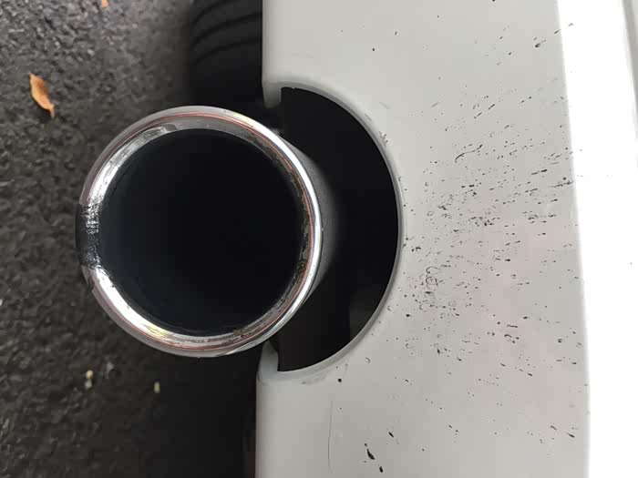

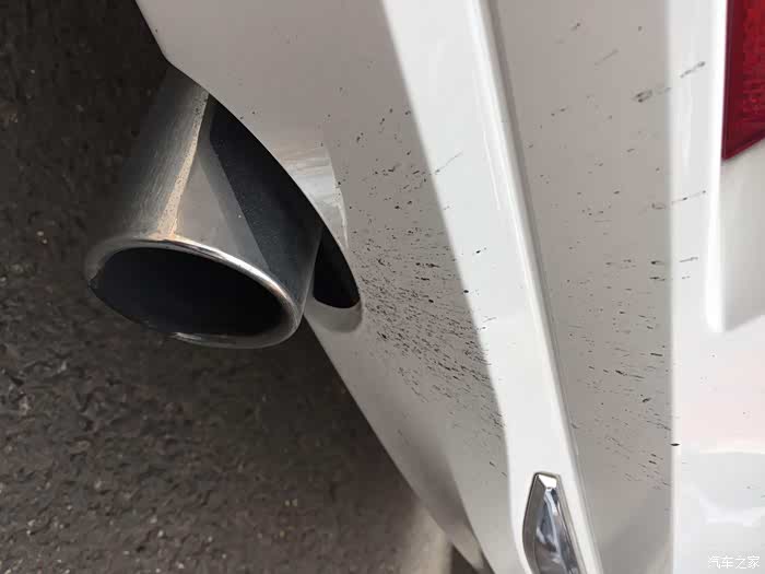

当然,也发现后保险杠有少量黑水喷溅的情况:

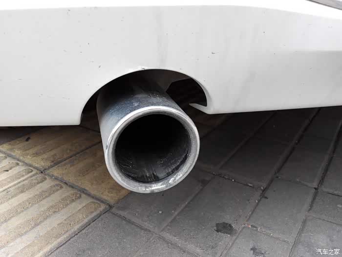

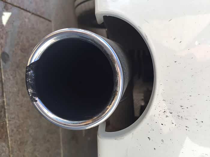

2017年8月经朋友介绍,到华德宝4S店检测,看是否可以找出问题所在。华德宝工程师检测认为三元催化器有问题,尽管我不太理解为什么三元催化器故障会导致尾气中含有不少的黑炭(本人认为三元催化器靠其表面的贵金属催化氧化尾气中的气相碳氢,固态的黑炭颗粒不能充分与表面的贵金属反应),但还是同意花钱更换了三元催化器,也算试验一下是否能够解决问题。本人还被告知,要跑一段时间,等排气管中存留的黑炭排干净就更好了。在之后的大约一年时间里,本人不断拍照记录排气管尾喉喷溅黑水到后保险杠上现象,经历里各种气温,分别使用里92号汽油和95号汽油,但最后发现该问题没有实质性的改变。如2018年4月1日,清洗尾喉后跑466公里:

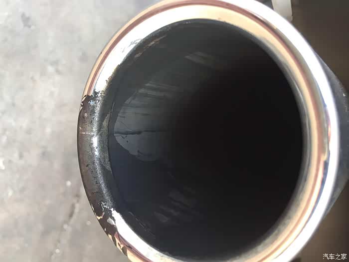

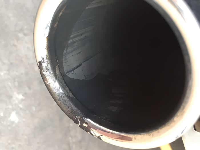

原来以为排气管尾喉积累的黑炭都是尾气中所含黑炭颗粒沉积在尾喉上,但这期间发现这些黑炭都是通过黑水流过尾喉而沉积的。清理尾喉后,在特定时候可以观察到尾喉里部分管壁呈现黑水流过的痕迹:
至此可以证明,更换三元催化器不能解决这个问题,至少可以证明少部分宝马320Li (N20发动机)车存在燃烧不完全从而产生黑炭颗粒,与尾气凝结水混合后排出,使尾喉沉积了黑炭,并喷溅到后保险杠。但并不是所有的同型号车都出现这个问题,说明原因或者是设计问题(如留的缓冲值太小),或是调较问题,或是某些配件问题(据说2013年出厂的车这个问题较突出)。2018年7月开始与华德宝4S店的技术经理讨论,看是否可以调整一下某种工况下的空燃比(如加油或加速时),结论是4S店无权调整已经设定好的电脑程序,也没有能力调整。看来,对于本人这俩320Li车燃烧不完全导致黑炭颗粒产生的问题,在尾气测量没有超标的情况下,现在无解,只能认栽了。

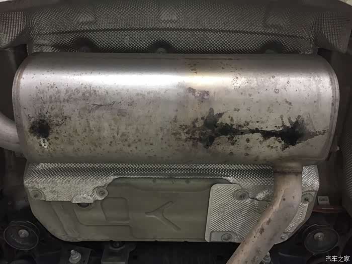

不过,有不少的宝马车(包括320Li)尾喉黑黑的(俗称黑菊花),但几乎没有黑色喷溅到后保险杠,这是为什么呢?是不是消声器出现凝结水情况不同?跟华德宝4S店技术经理商量后,在消声器底部打了一个3毫米直径的小孔,后来又打了两个小孔(消声器中有4个相对独立的空间)。打孔后,的确看到有黑水从小孔中流出:
可以看出尾喉黑的现象似乎有所减轻,但仍然没有消失。打孔后,2018年8月22日,177公里:

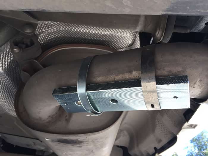

有没有可能是尾喉产生共振,导致流出的黑水喷溅到后保险杠呢?在消声器后尾喉处加一个重600克的重物试一下,结果问题没有任何减轻:

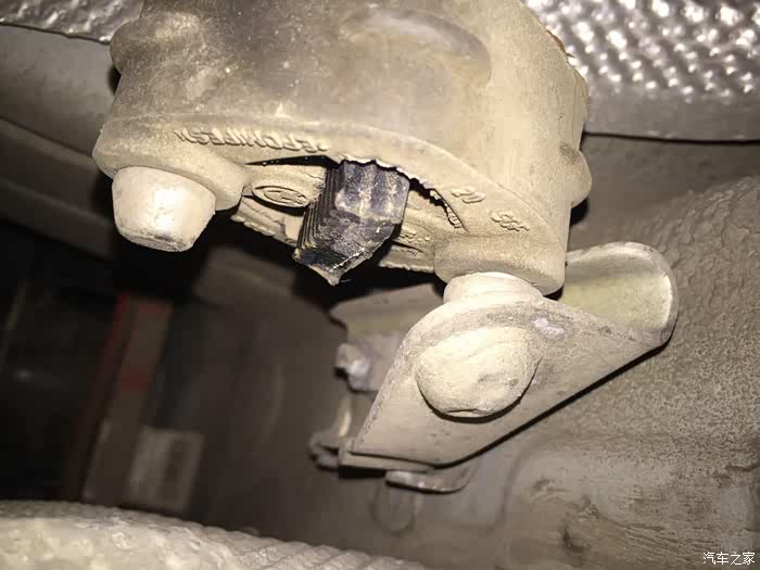

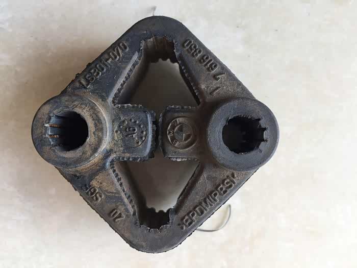

在4S店时,突然发现比较旁边同型号的车,在怠速状况下,我的车的尾喉似乎振动幅度比较大!后保险杠喷溅黑水是不是由于振动较大造成的?尾喉与消声器是硬连接,而消声器是挂在两个橡胶吊耳上的,吊耳的两个边起弹性缓冲作用,中间的两个凸起应该是为限制振幅,防止消声器上下振动幅度过大。吊耳长这个样:

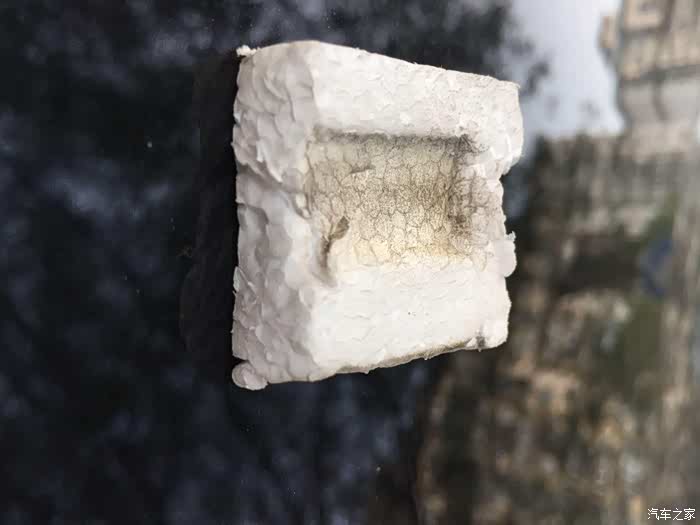

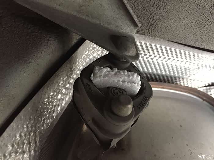

试一下,在吊耳中间加硬质聚氨酯泡沫塑料,试图改变吊耳弹性,再看有问题无改善或恶化:
发现问题没有改善,且聚氨酯泡沫塑料被压后不能回到原位。2018年10月3日,375公里,大部分高速:
再换一个0.8厘米厚硬质橡胶垫试试:
结果令人失望,问题没有任何改善。2018年10月14日,106公里:

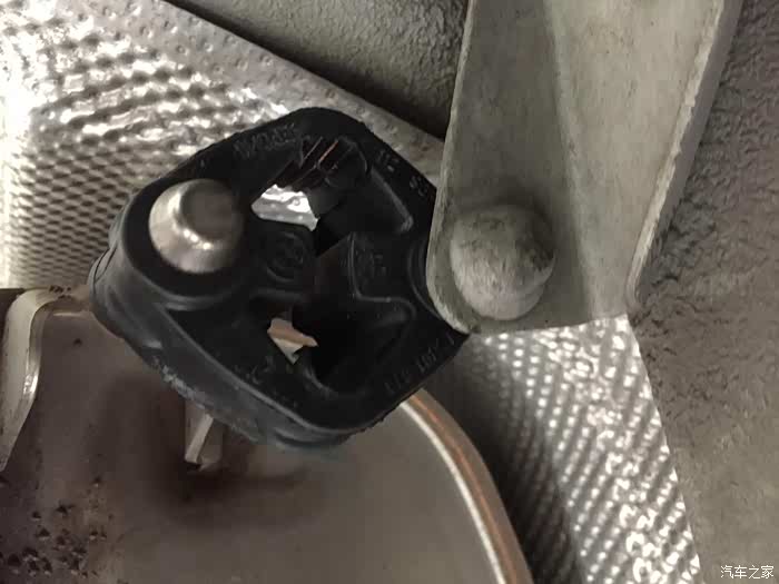

橡胶吊耳的弹性有问题?2018年10月19日去4S店更换两个新的消声器吊耳:

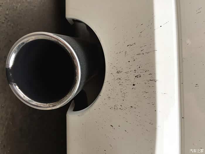

2018年10月21日141公里;可见黑水喷溅现象与之前比变化不大:
