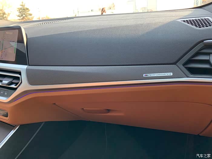

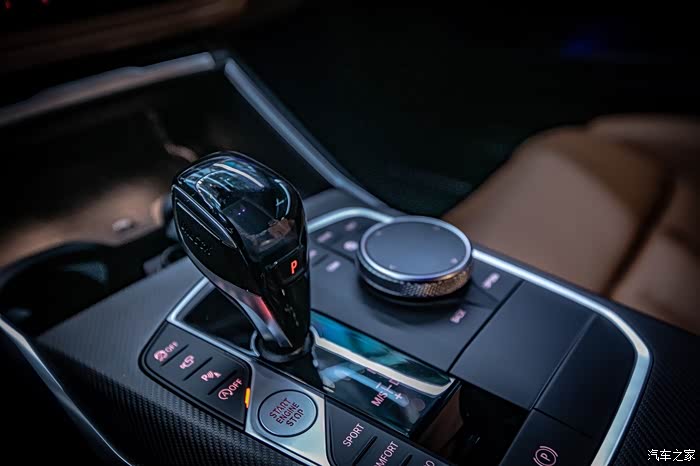

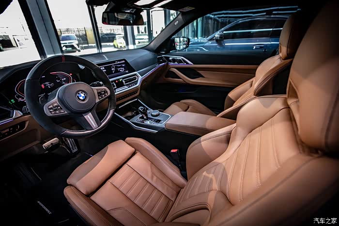

mp干碳内饰六件套:

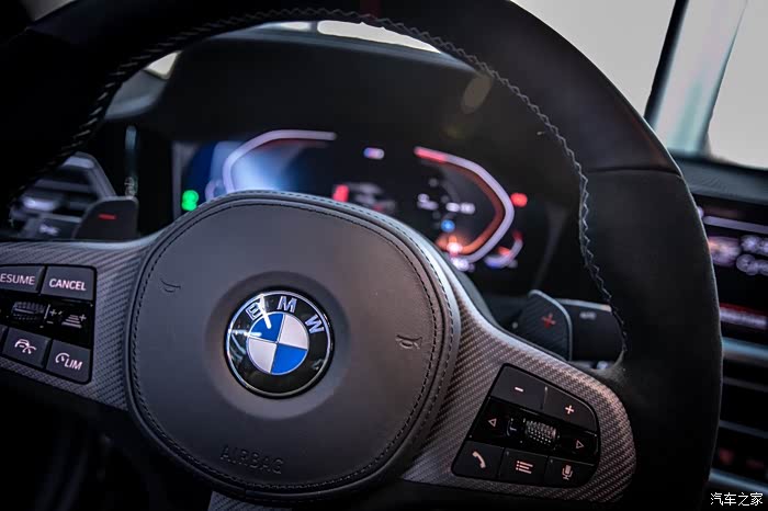

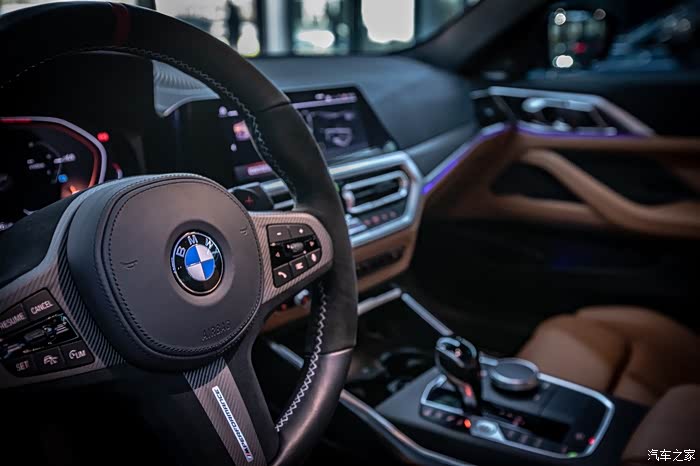

mp方向盘三件套:

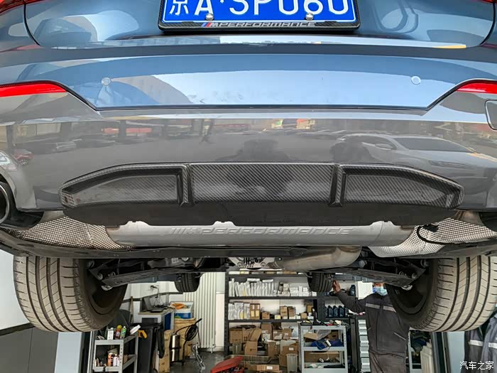

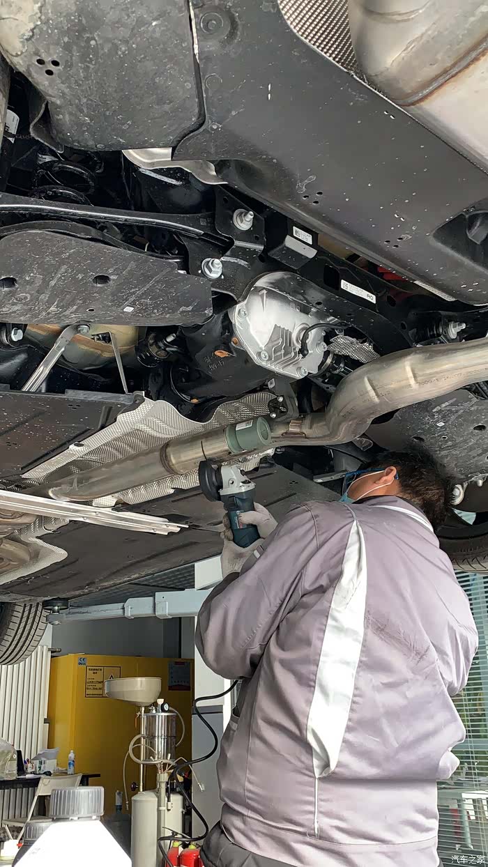

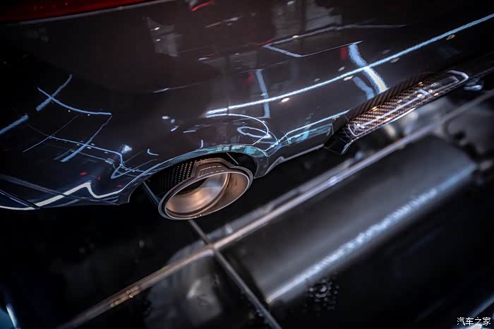

mp排气:

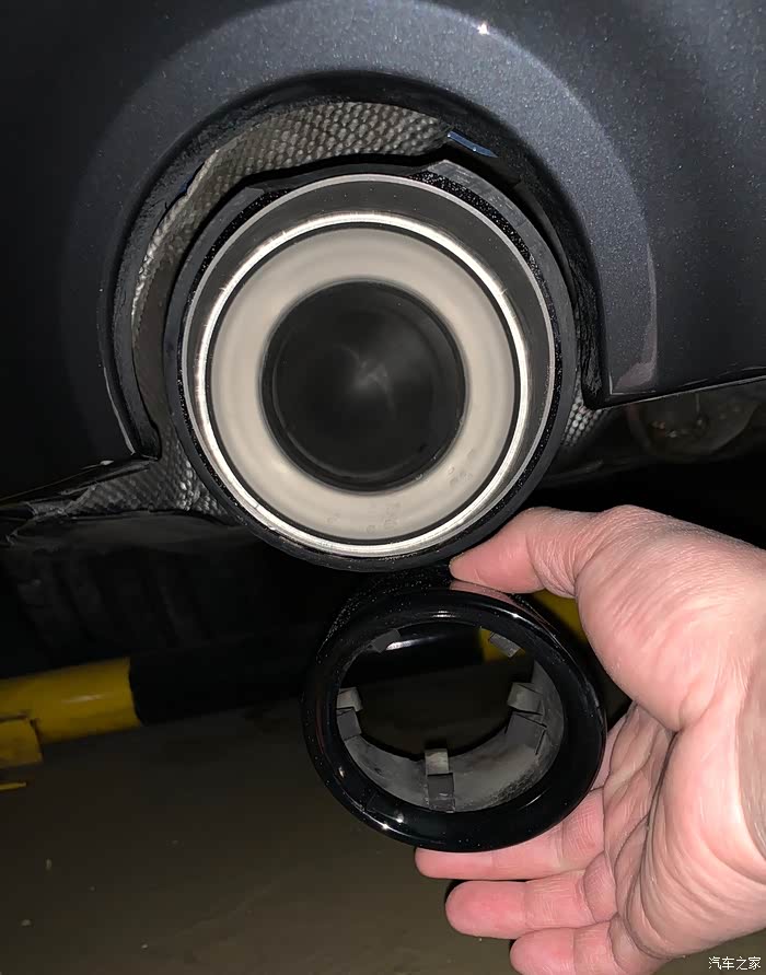

关于排气这里要说几点:
1. 430的mp排气和330的mp排气一样。
2. 430可以直接安装m performance排气,但是425不清楚。325不能直接安装此排气,因为排气管较细,需要增加转接口。
3. 需要切割原厂排气,但不需要焊接,也不需要打排气胶,更换排气总体来说很方便。
4. 声音确实有提升,sport plus和comfort都能感受到区别,但毕竟中段有gpf,效果会打折扣。万恶的gpf

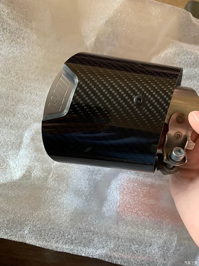

5. 强烈建议买原厂碳纤维尾喉,***、颜值高不说,最主要的是原厂尾喉装到mp排气上不牢固,会有异响,配套的mp尾喉完全没有这个问题。
原厂尾喉装到mp排气上,并不牢固:

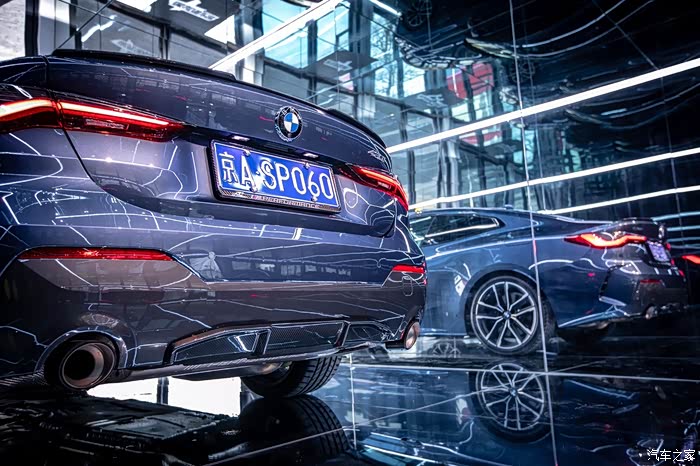

mp尾喉:
mp尾喉和原车尾喉对比:
mp碳纤维扩散器:

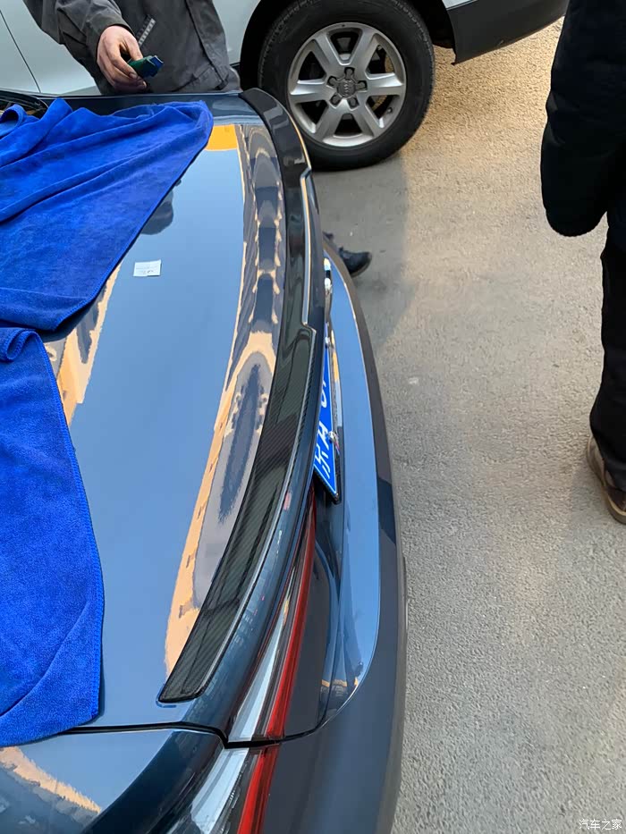

mp碳纤维尾翼:

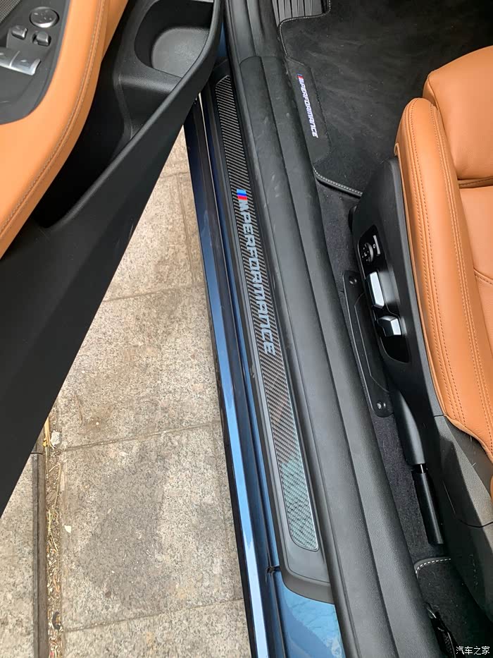

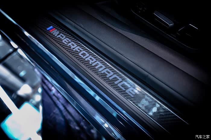

mp碳纤维迎宾踏板:

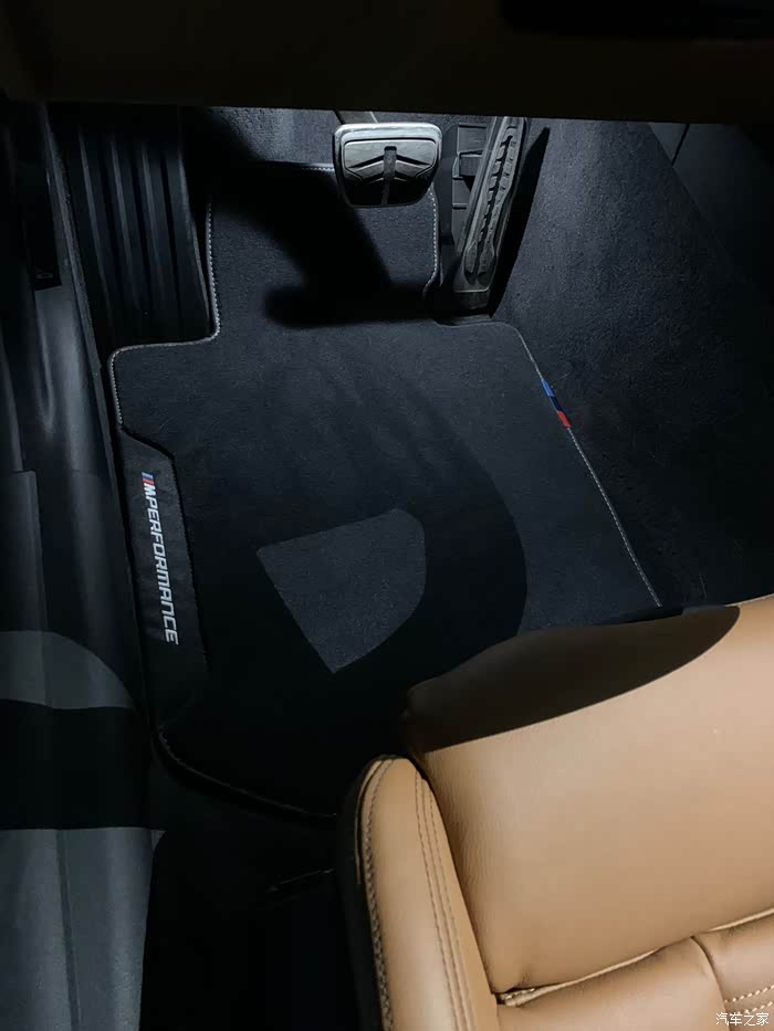

mp脚垫:
还有一种全天候脚垫,也非常贴合,适合出门滑雪或者雨雪天气用,前排和三系通用,后排需要单独定德国。还有后备箱全天候垫子也是和三系通用的。

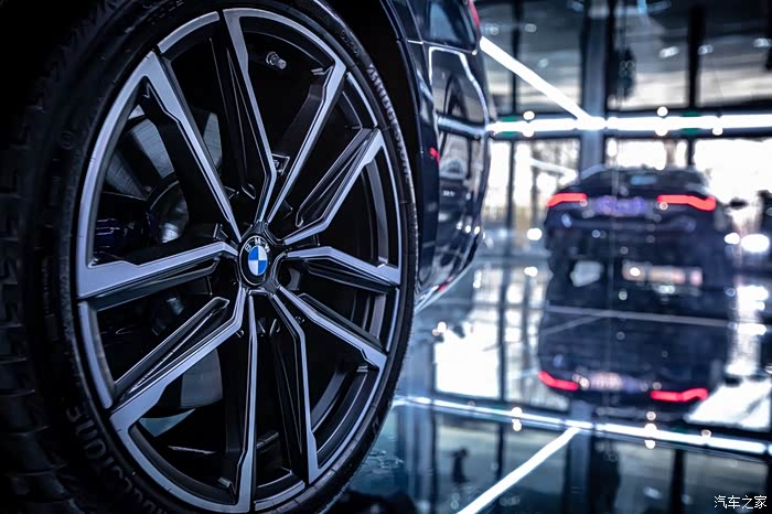

悬浮轮毂盖:
