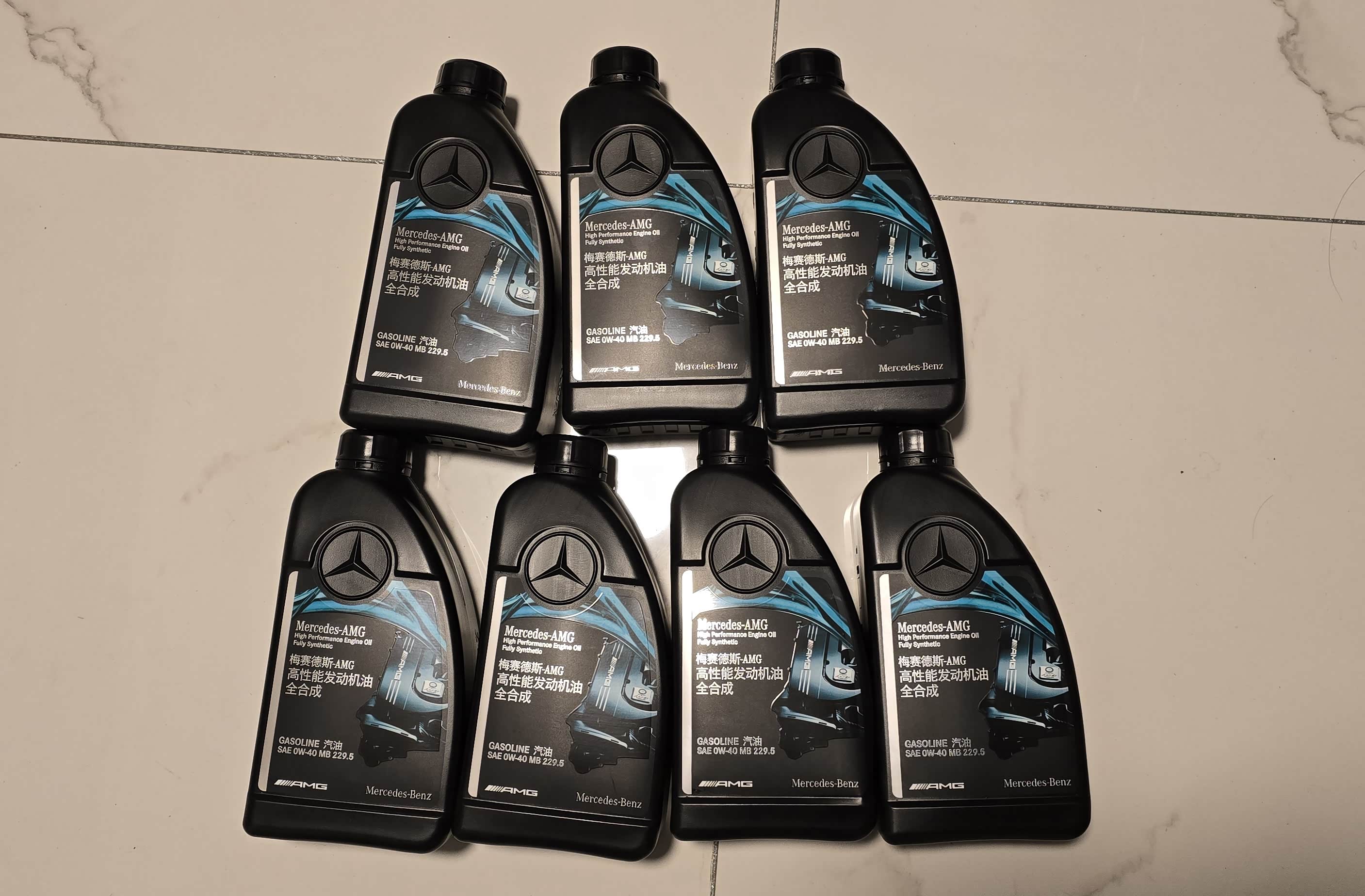

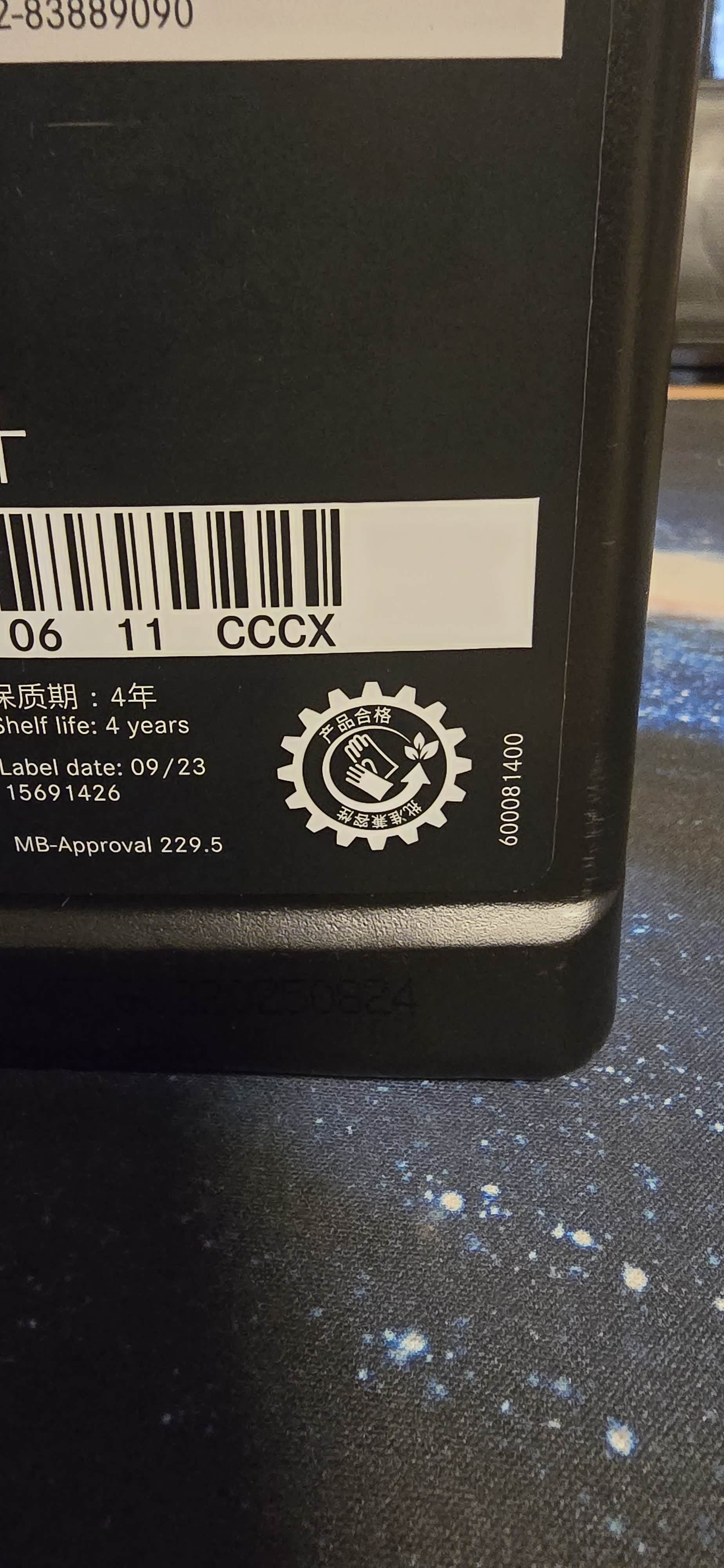

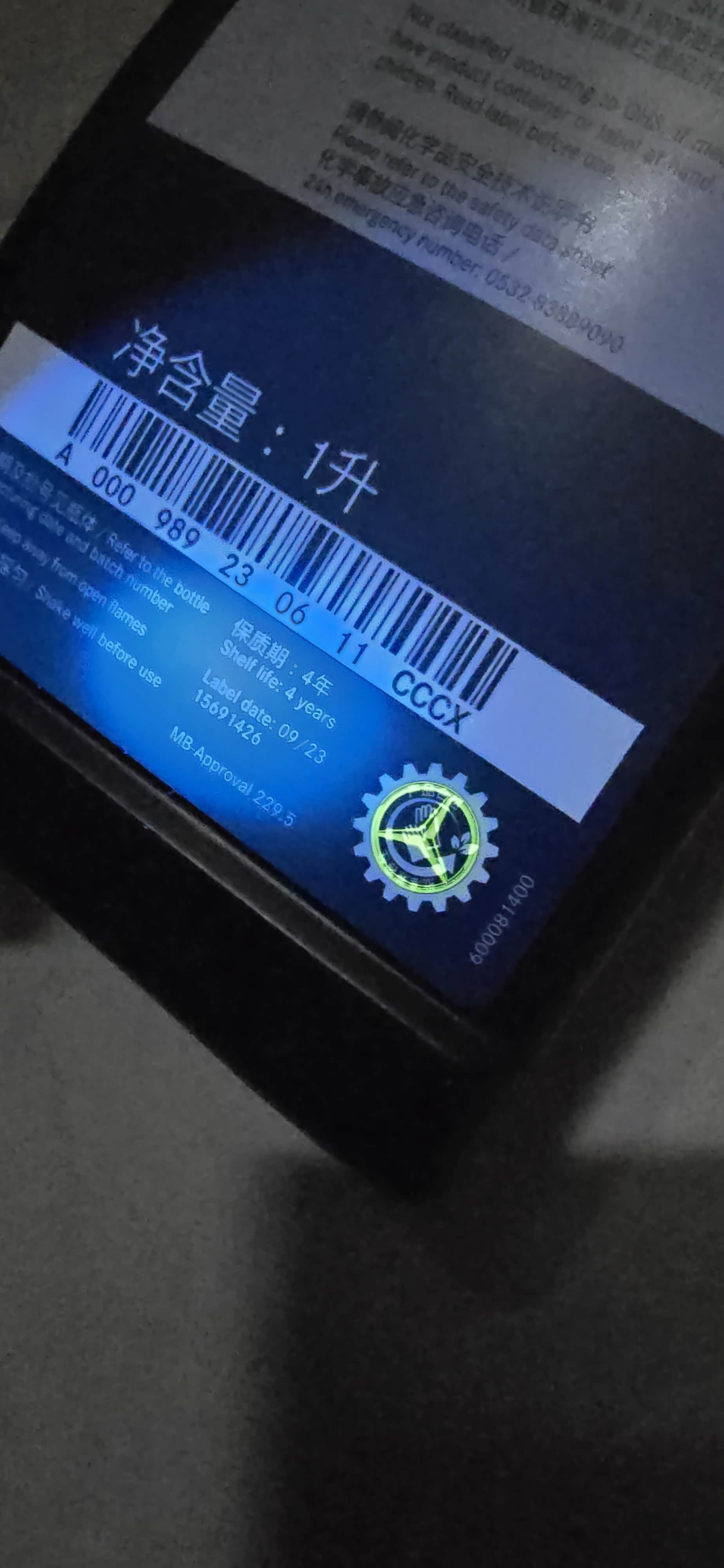

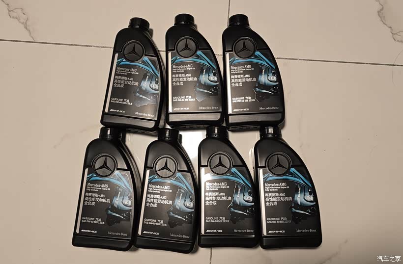

1:首先聊下发动机和变速箱的保养,基本上市区行驶,没太多拥堵路段,在高架70-80时速行驶区间居多,个人经验在8000公里更换一次机油,常年拥堵,一天10来公里的,5000公里换油,有条件的使用AMG 0W40奔驰专用油229.5(国五排放),其次金美孚 0W40,符合奔驰229.5标准,缺点噪音相对大点,粘度高,油耗相对高0.5,最后是奔驰原厂5W40金色瓶装油,适合温和驾驶,能用。
AMG 0W40
金美孚 0W40
图片已删除
这两款油不过多介绍,价格大差不差,7L差不多550-600元,网上的也能买,但一定要去平台旗舰店买。

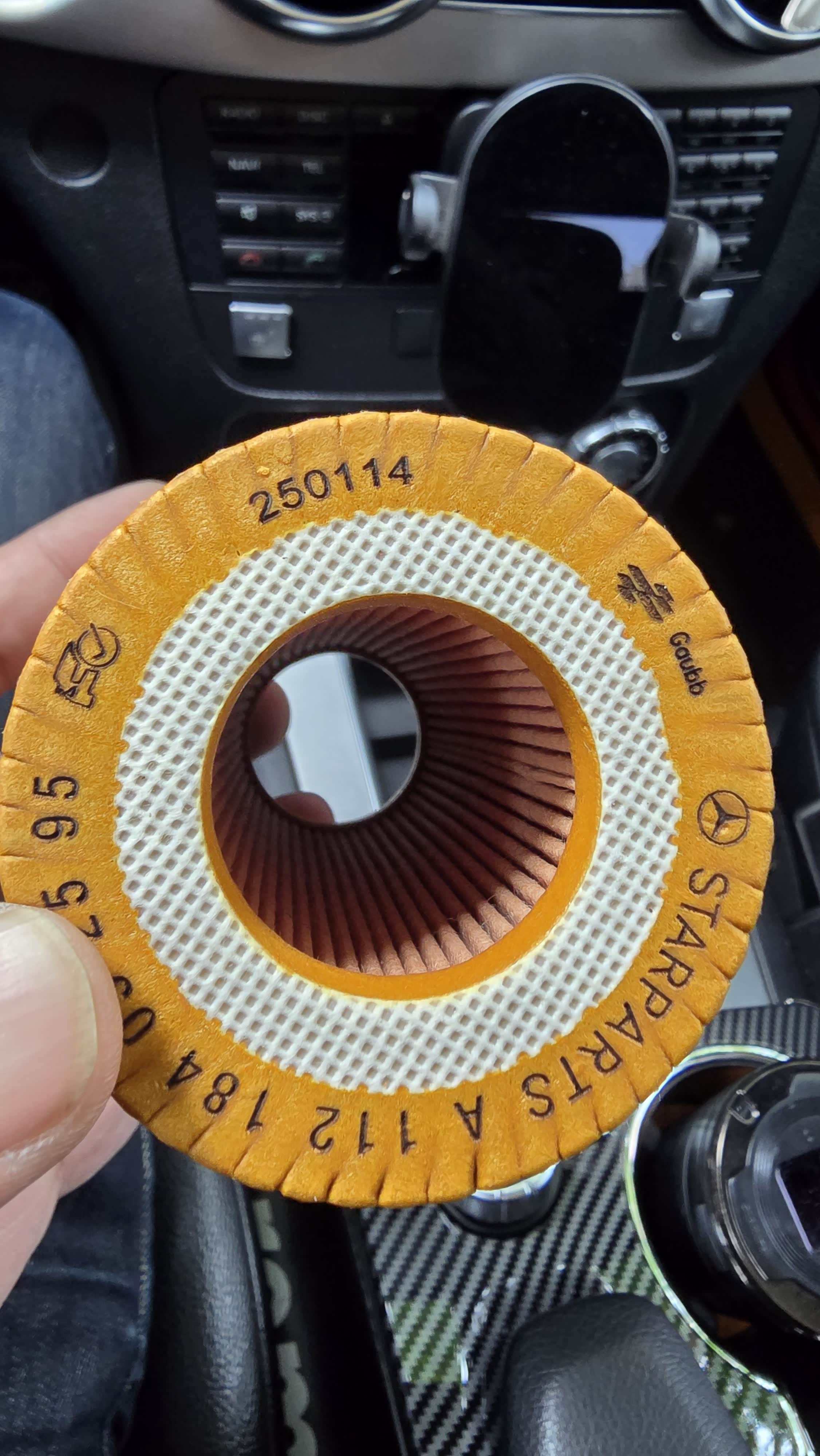

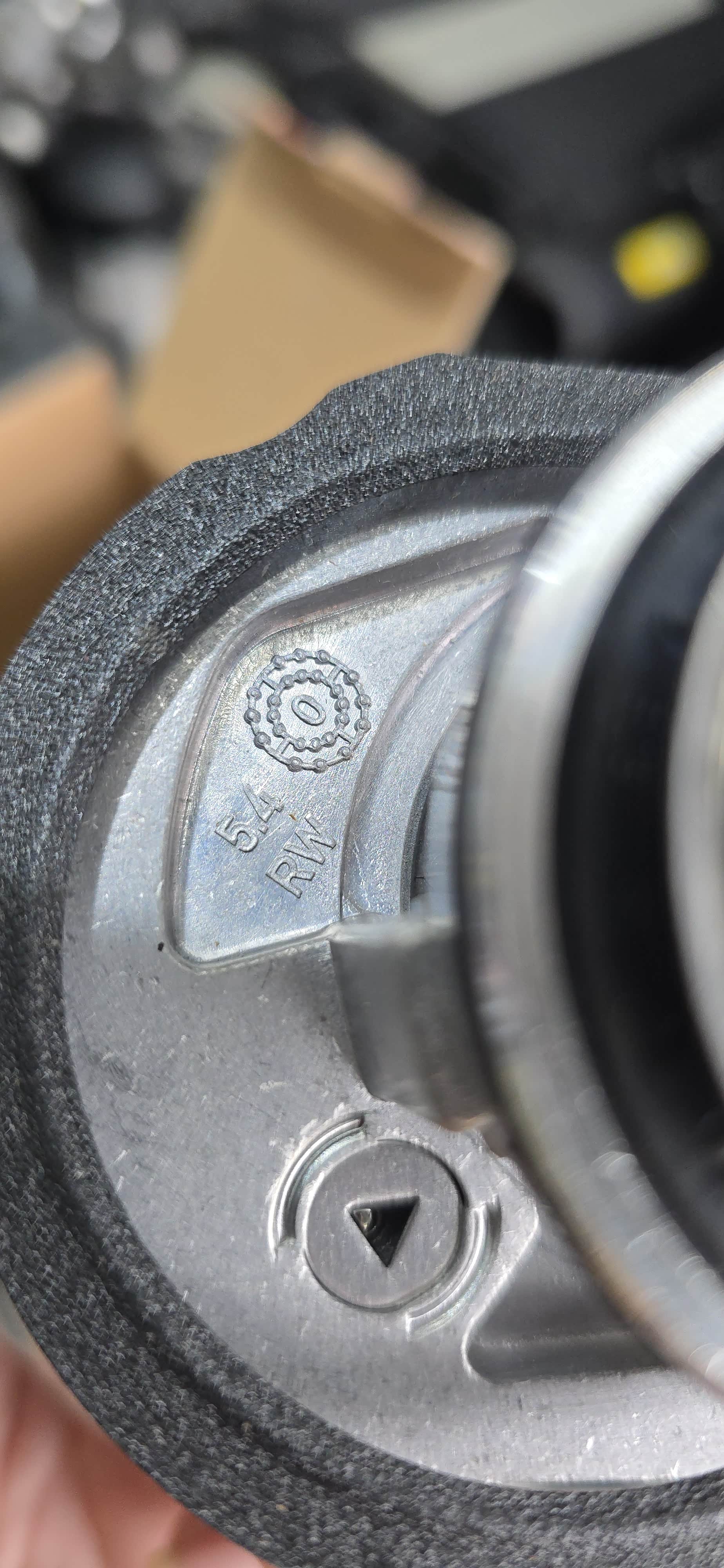

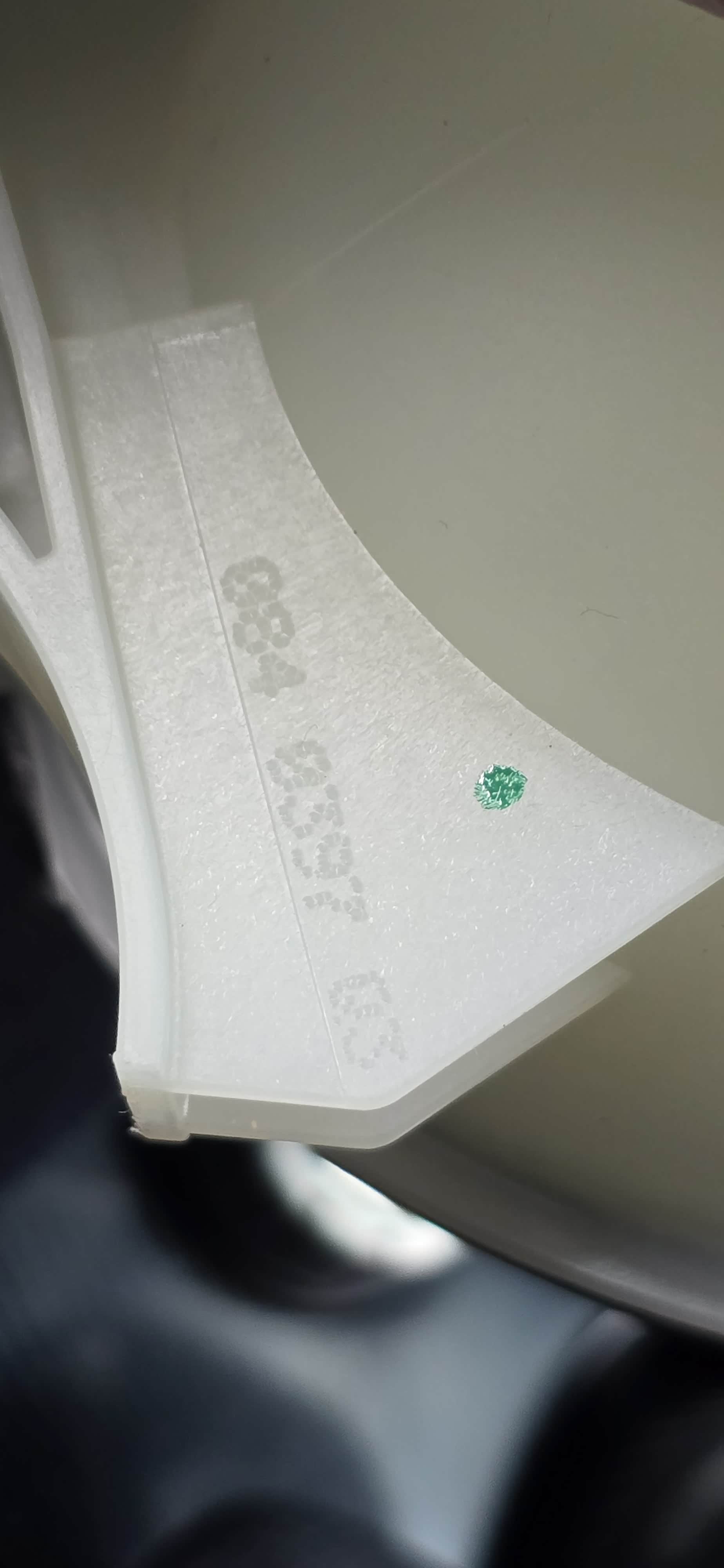

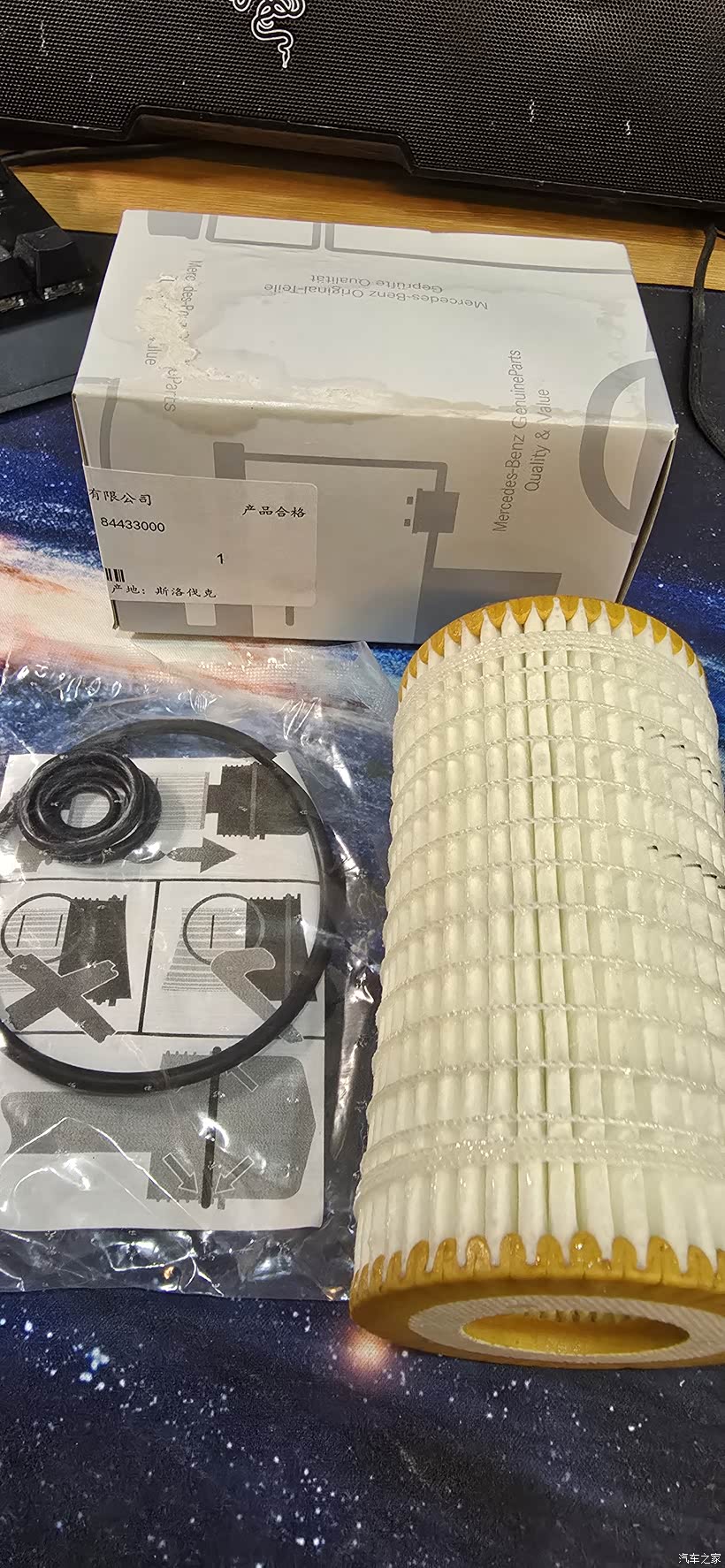

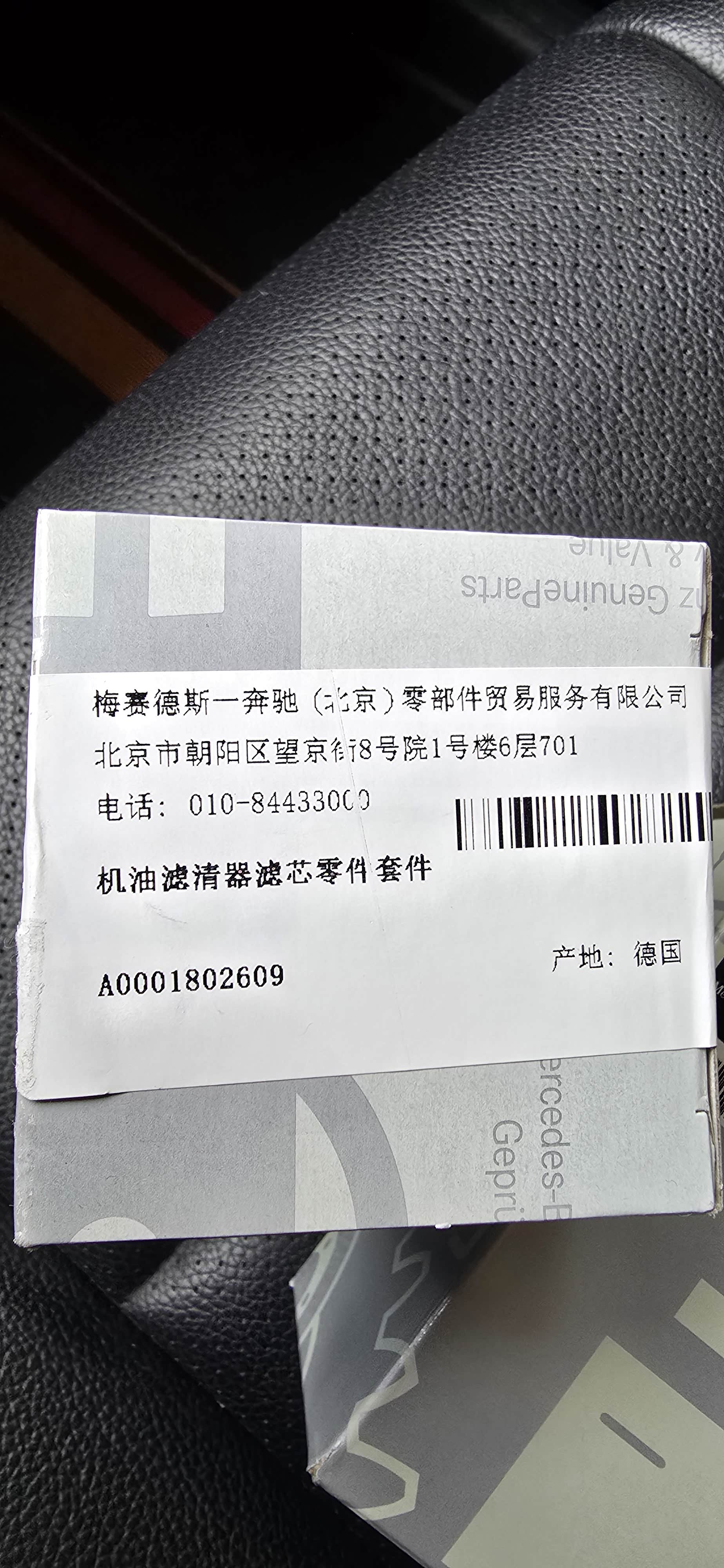

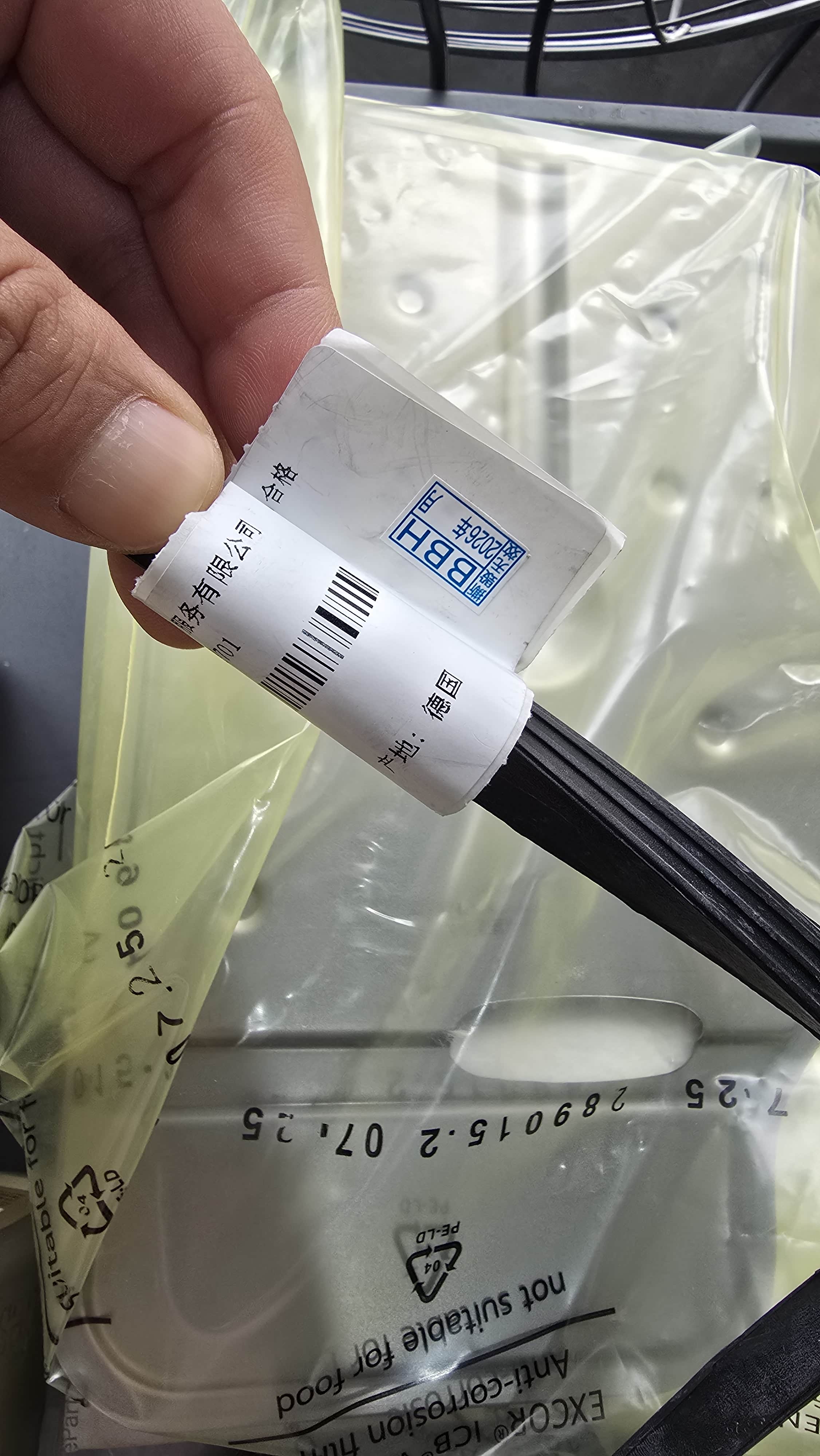

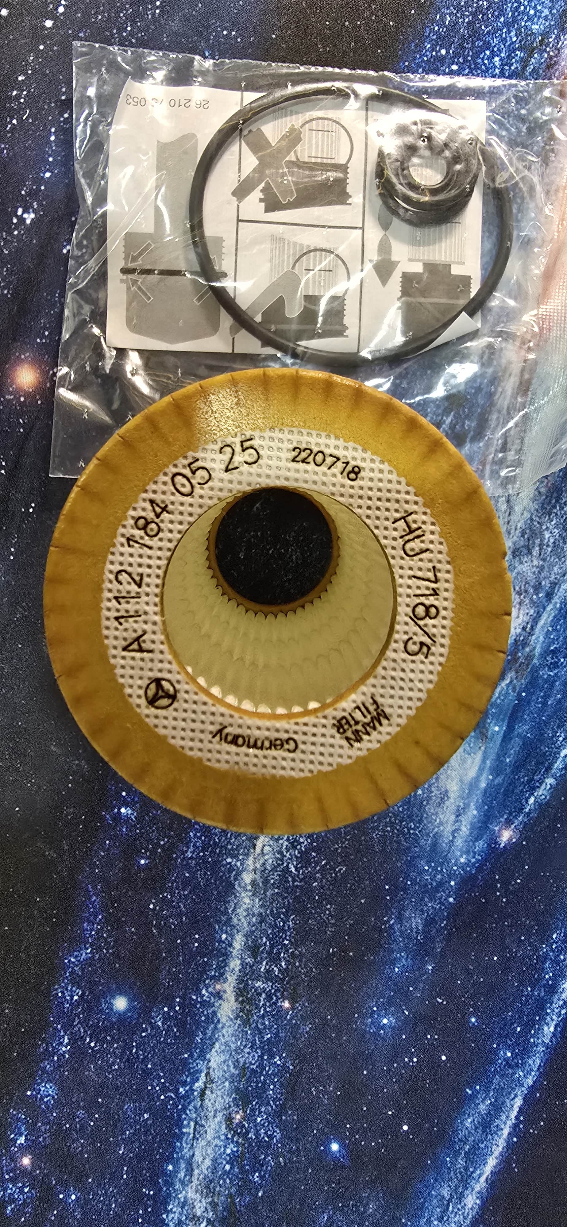

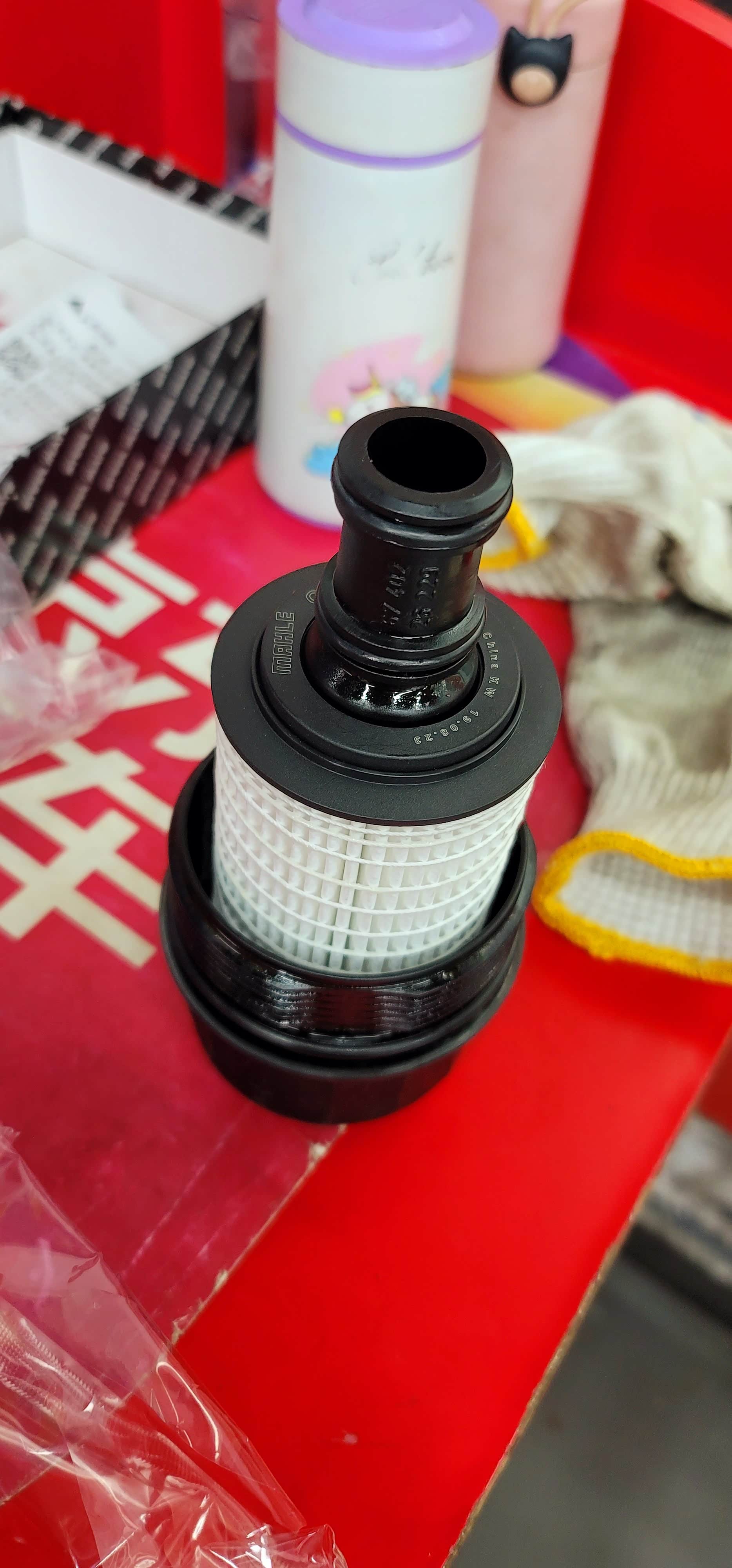

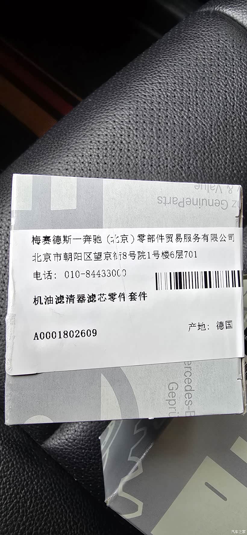

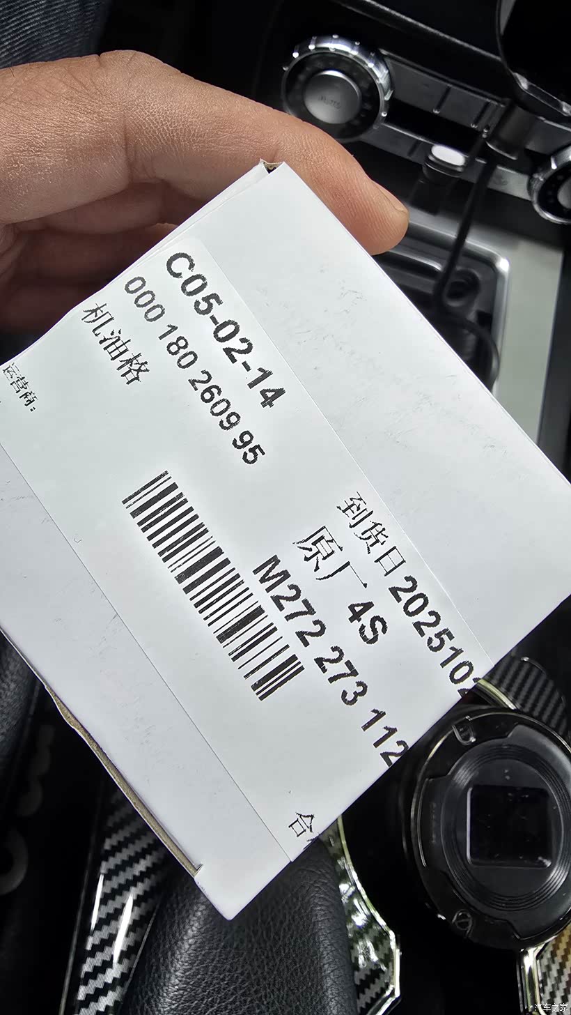

然后就是机滤,用过曼牌,马勒,原厂和国内4S店专供,那么推荐的首选是原厂机滤,其次曼牌,原厂的经销商价格85元一个,曼牌旗舰店50或以下(平台自行询价),曼牌能用也就35左右一个,4S店专供的不推荐,60一个,还不如买曼牌,毕竟机滤代工是曼牌。工时费因地区不同有差异,我这里是50元。
曼牌(平台上都是国产)
原厂 德国产(有曼牌代工标识)
4S特供 (国内生产不推荐)

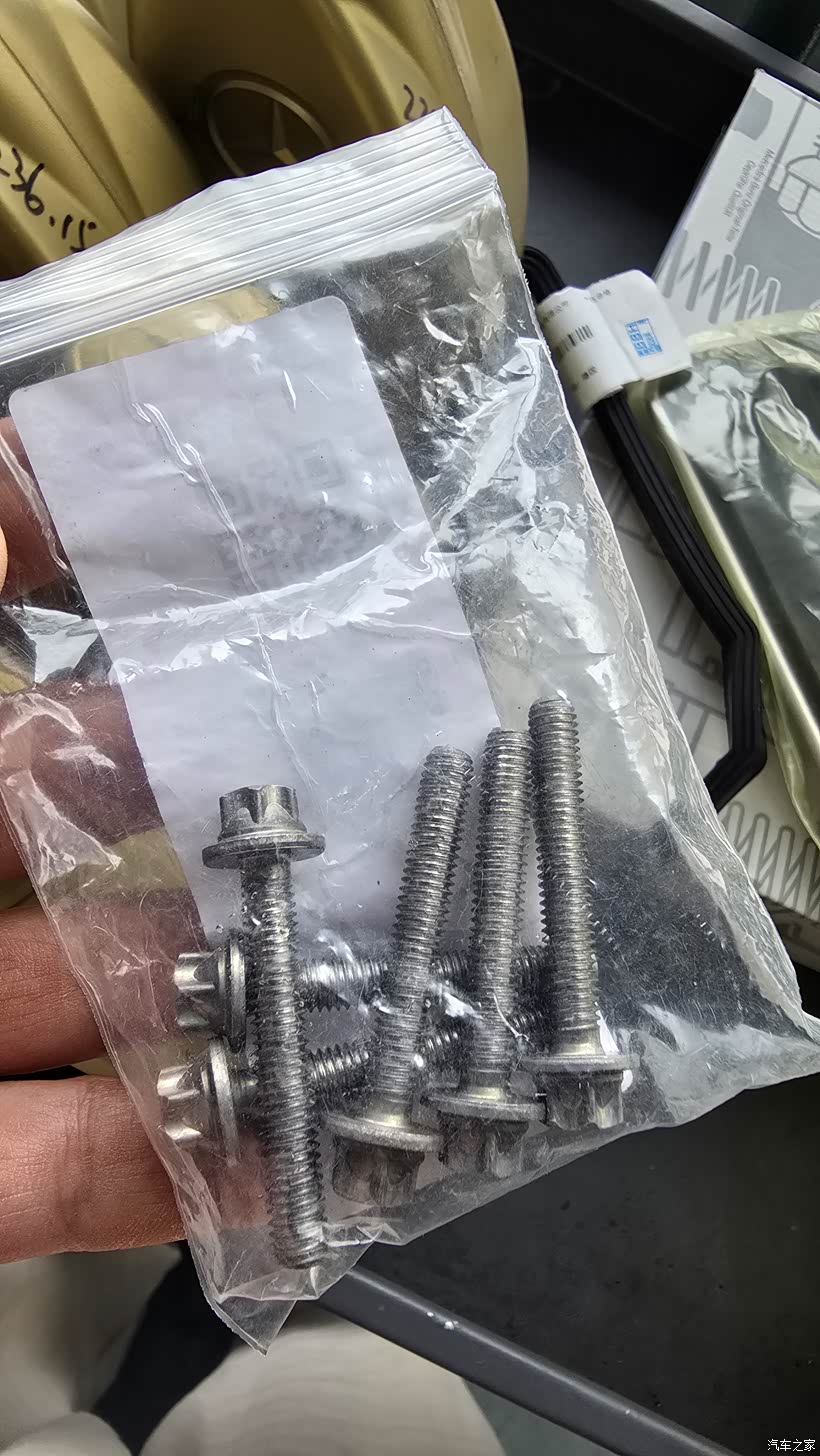

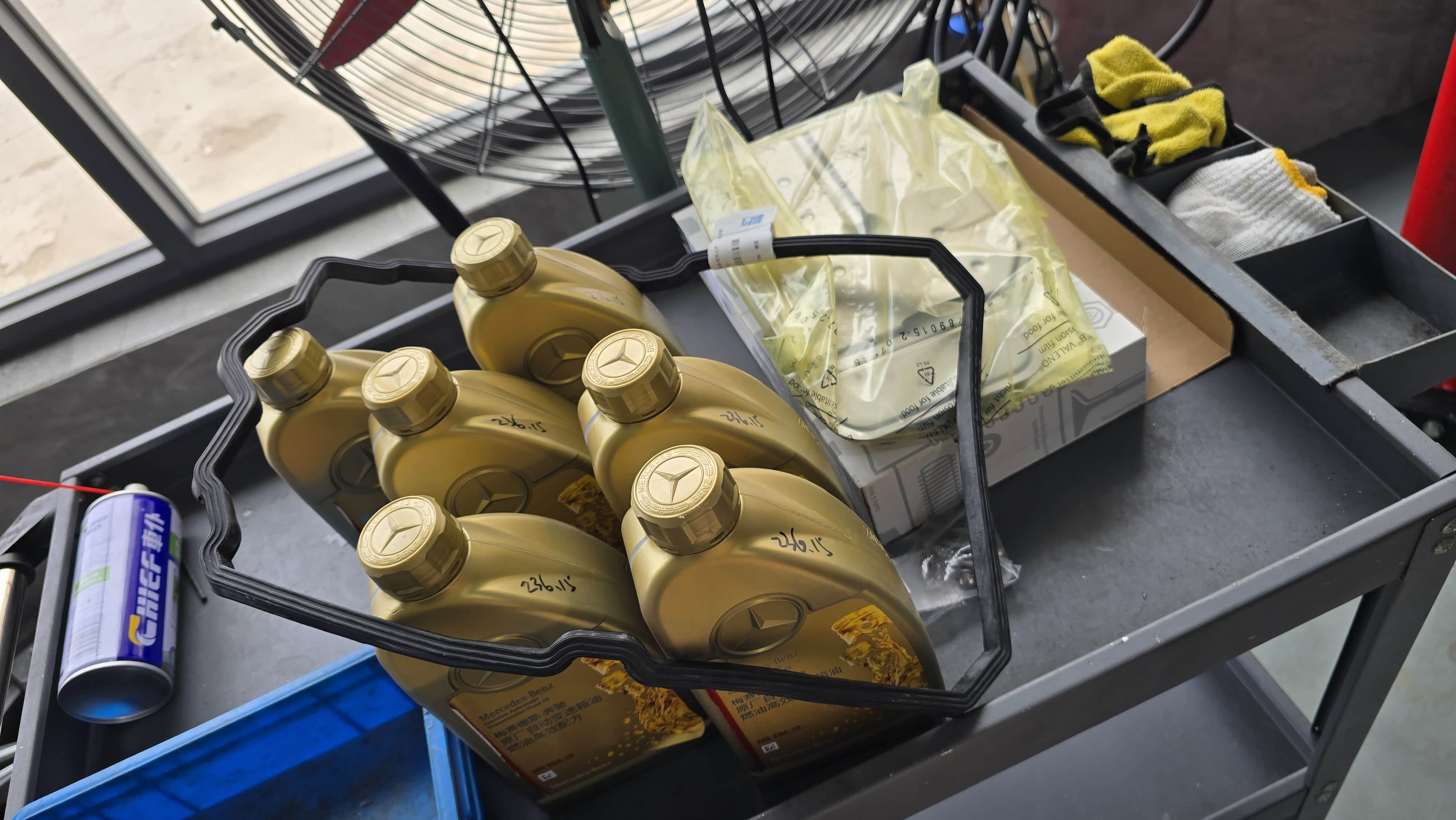

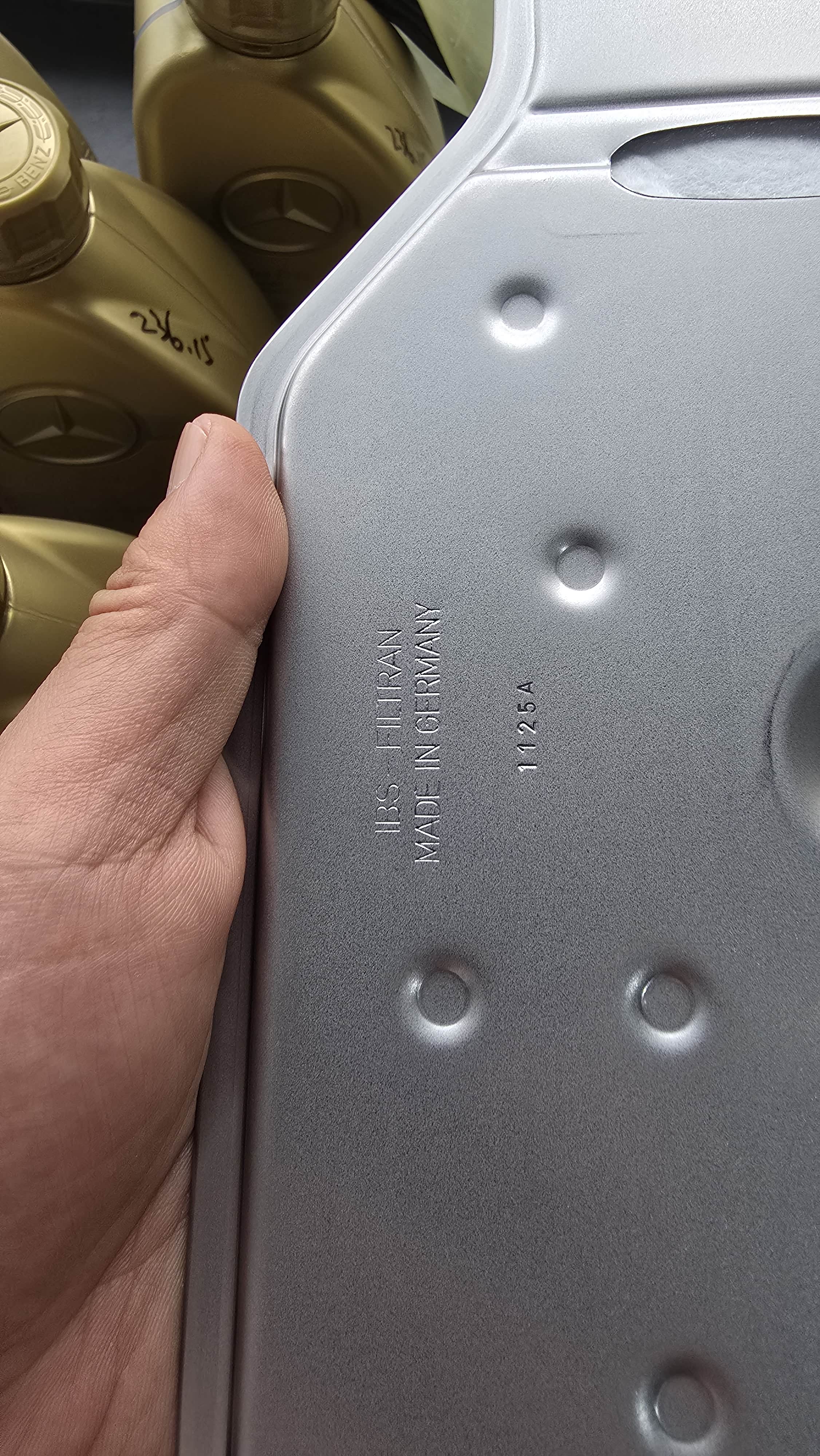

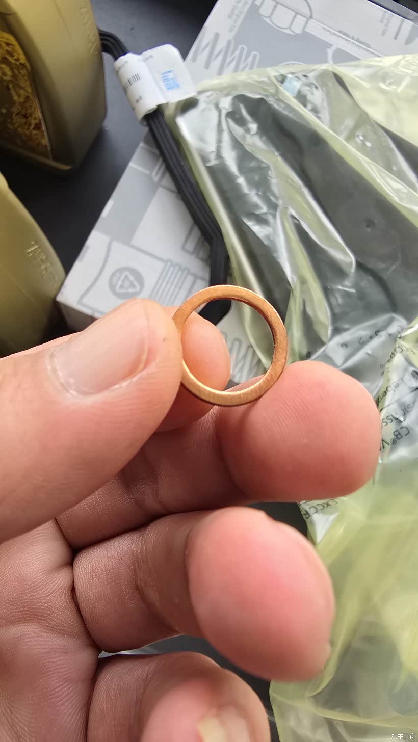

2:变速箱油的更换。手册上严格的要求6w公里更换,我车12年已经行驶了192000多公里,一共更换过3次变速箱油(一次在4S店更换),这里强调一下,变速箱油是非要更换的,不要硬杠,修起来的时候比保养贵多了。一套包含:6L原厂变速箱油(国内4S要求6L,德国是9L含液力变矩器3L),原厂油底壳胶圈,6个油底壳螺丝,原厂滤芯。这里面不要用任何副厂件,第一次在外面更换变速箱油是23年,油是原厂的,胶圈原厂的,螺丝没换,滤芯是马勒的,含工时费一个1000元,出现的问题是一周后去4S店做最后一次小保养检查时发现变速箱油底壳漏油,原因最后才知道是油底壳螺丝没更换和扭力没打到位造成的,之后换挡摩擦声音偏大,低速换挡有轻微顿挫。26年6月份再次更换变速箱油去的奔驰专修,没有出现漏油情况,最大的区别是奔驰变速箱油更换完滤芯一定要用原厂,而且要专检电脑复位,油底壳螺丝一定要更换全新的,现在开起来低速换挡毫无顿挫,高速换挡积极,摩擦声很小。专检电脑复位是重要的步骤,还要放出一点多余的变速箱油出来,这个不是靠经验估计的。整个费用含工时费1480,而4S店报价优惠完要4200元。重点是一套必须原厂,去有专检的地方更换,油底壳螺丝必换。
全家桶照片
胶圈德国产
滤芯德国产
原厂铝螺丝
这个放油口的铜片也是套更换的(原厂)
原厂变速箱油6L

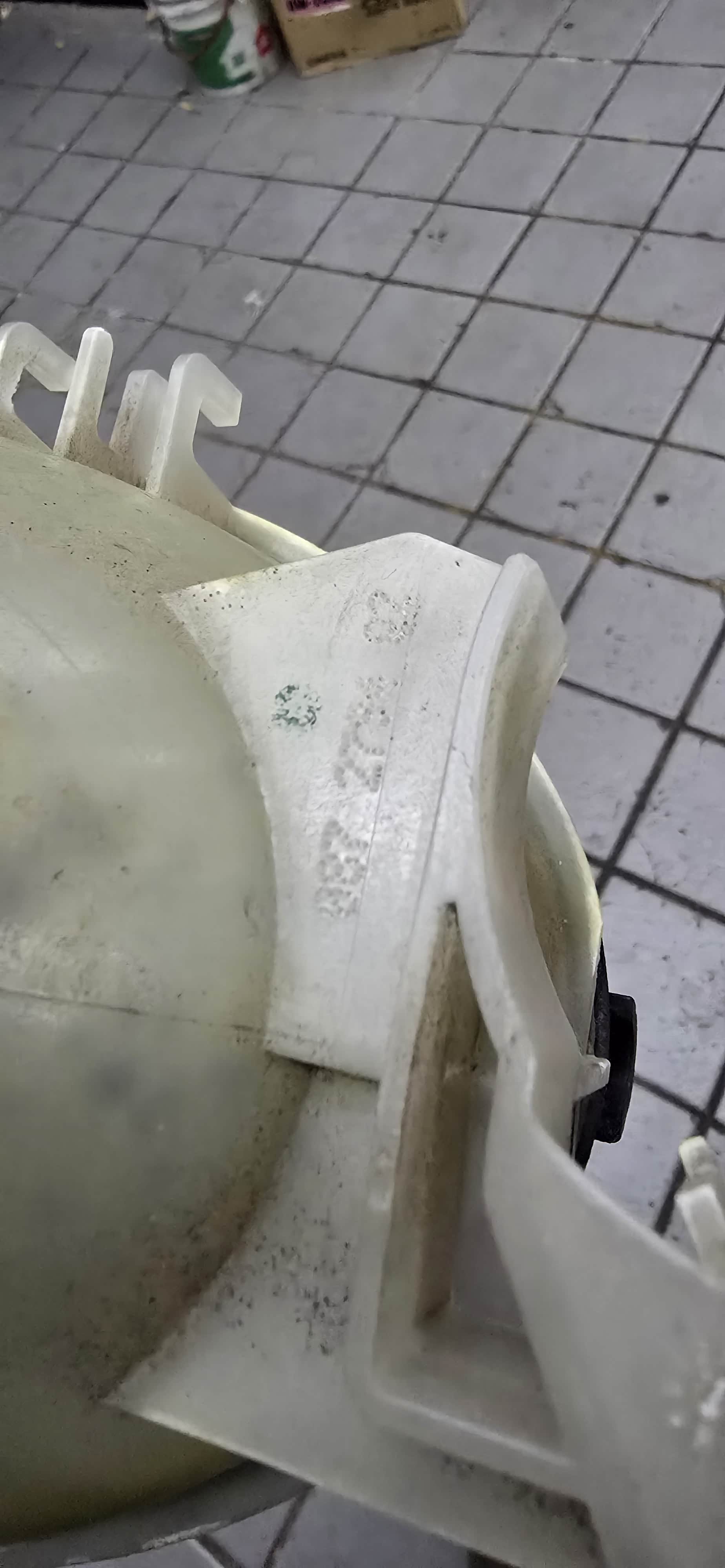

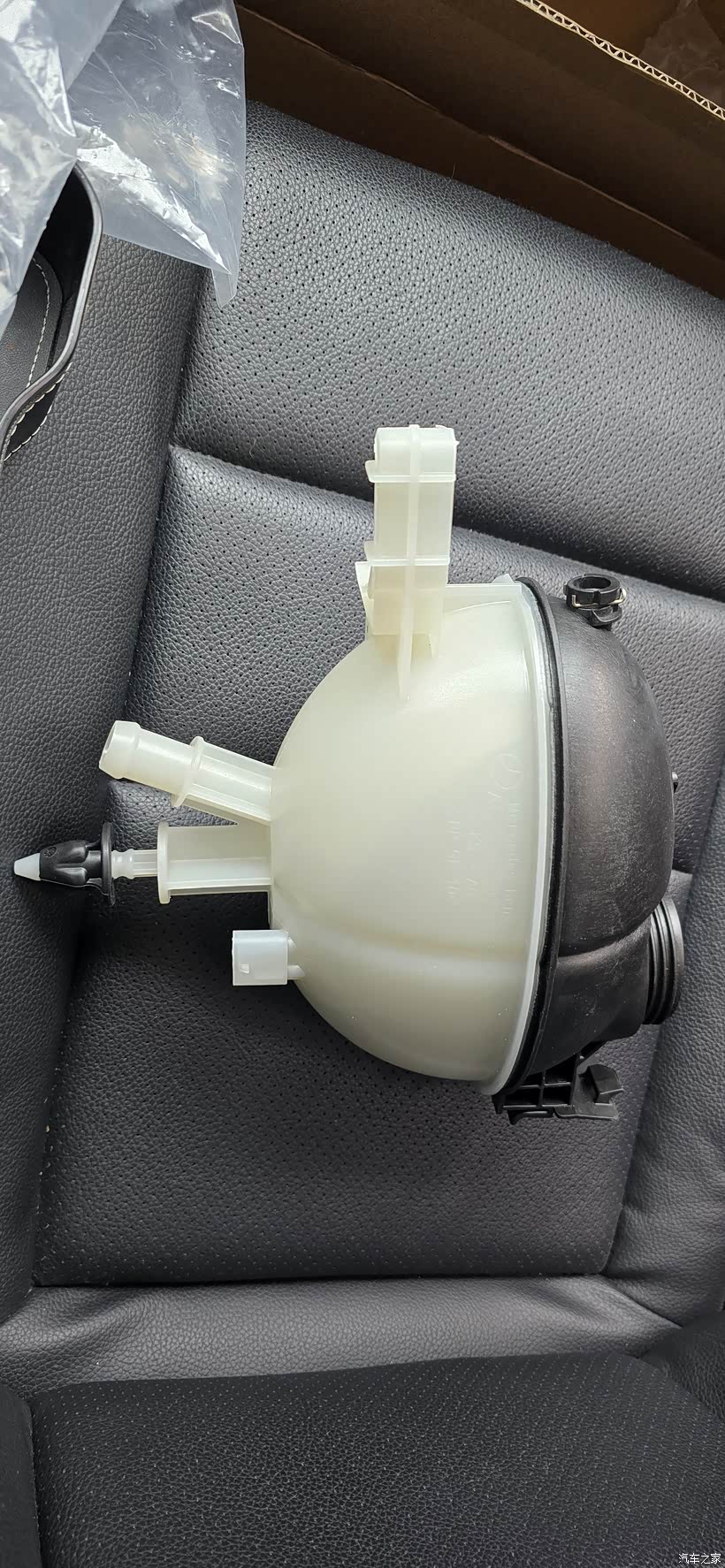

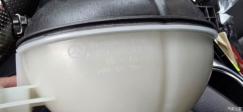

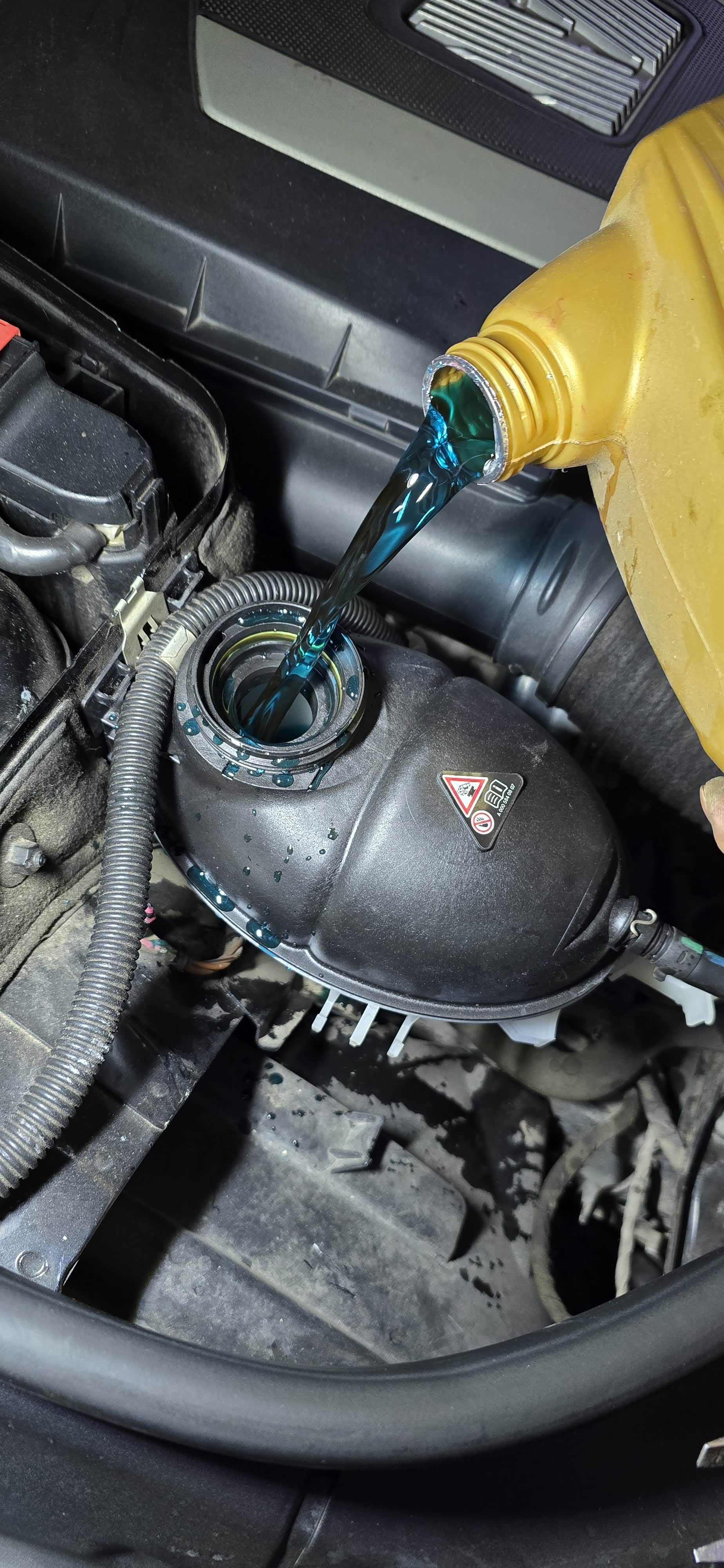

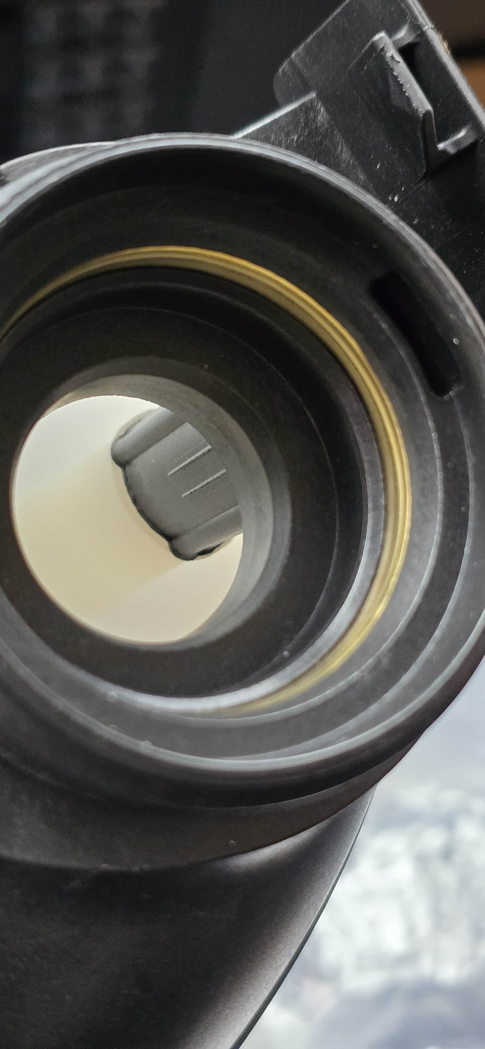

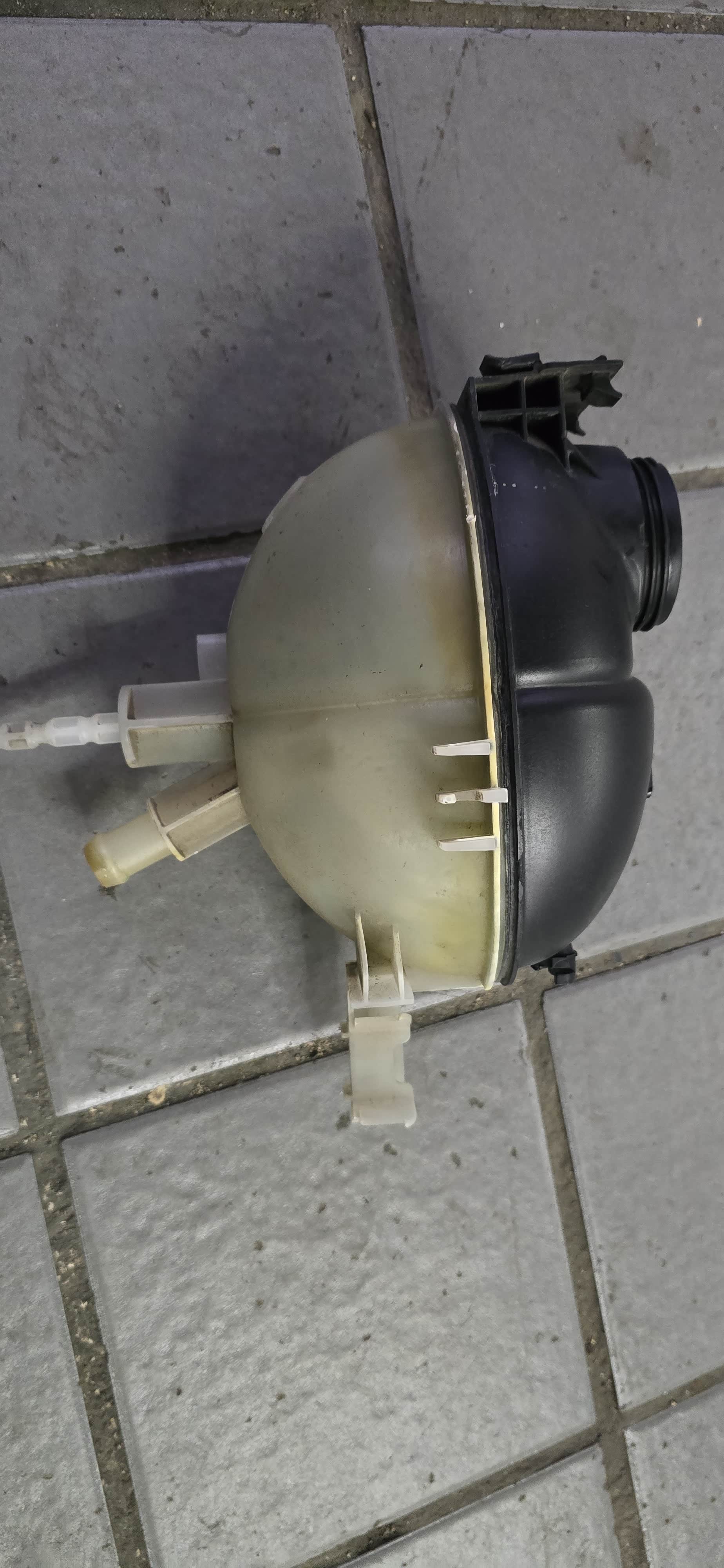

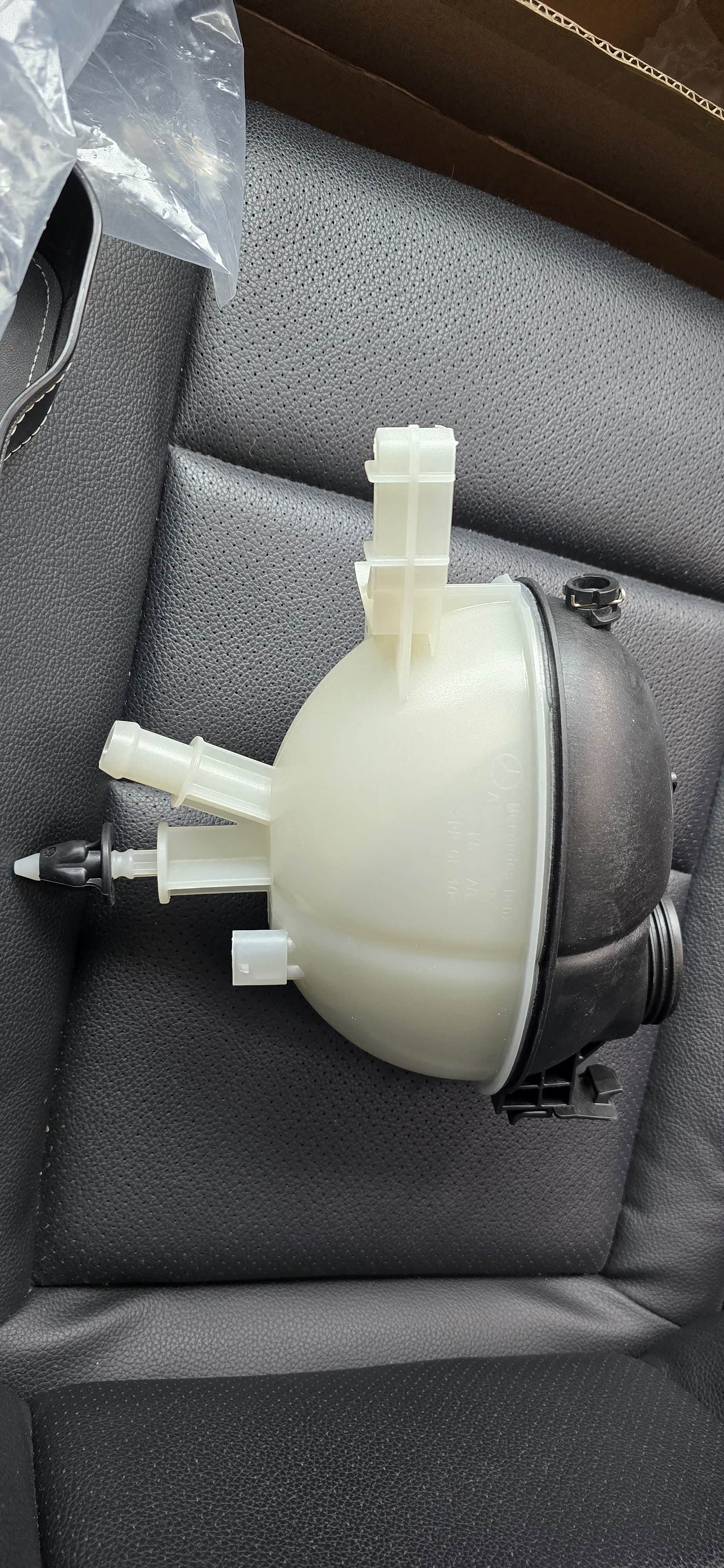

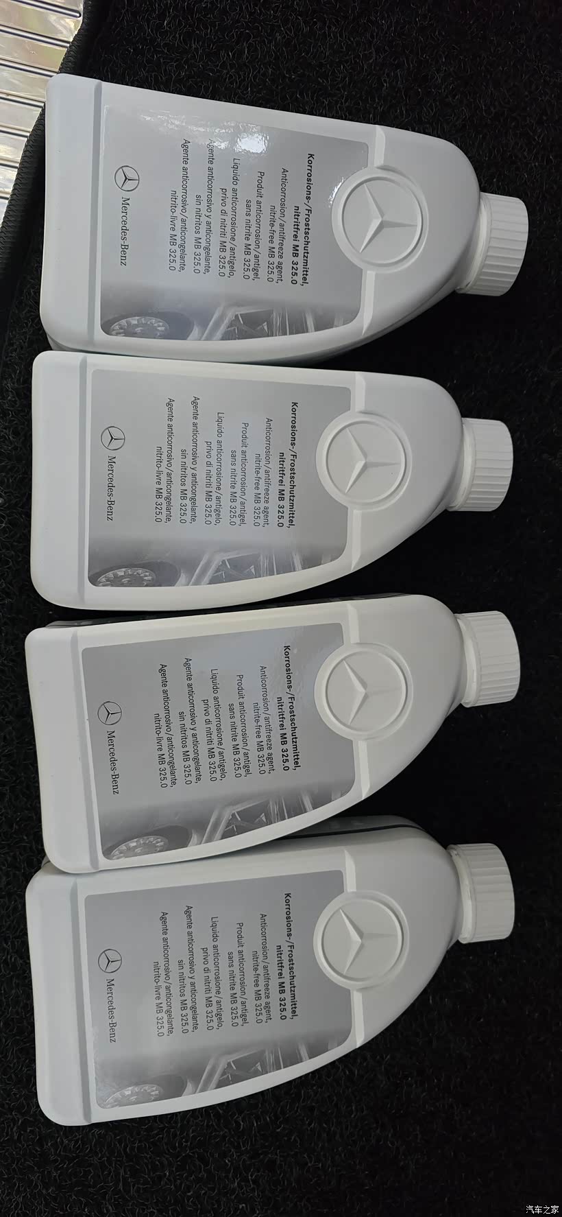

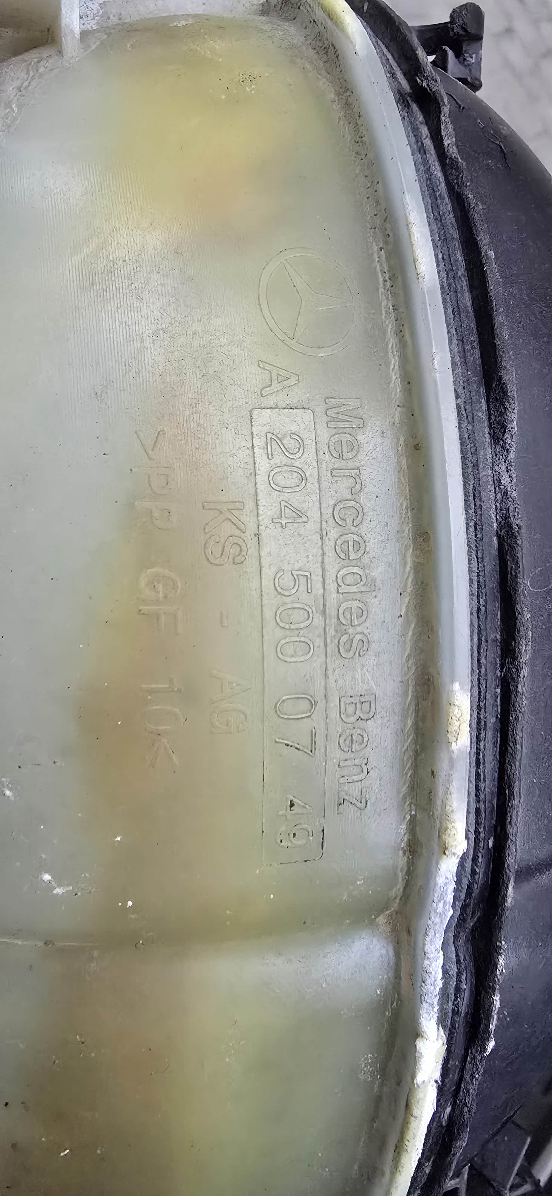

3:M272拉缸严重的主要是12年之前的,型号,12年之后的都做了缸壁加强,但是,保养不到位一样拉缸,那么M272的拉缸有几个因素造成:保养不到位或用假机油,机滤。防冻液没用对或长期不维护造成的散热不足,漏水缺少降温,导致发动机高温。M272的积碳一般都在进气气门形成,长期不清理或假机油,长期不更换机油会造成拉缸。我的车192000多公里没有拉缸,是因为8000公里更换AMG 0W40,原厂机滤,更换节温器,回水壶,原厂防冻液,并在每10000公里的时候使用奔驰原厂燃油添加剂(这个效果不错,85-90元一罐)。机油之前说过,现在说下回水壶,节温器和原厂防冻液。15年之前的奔驰全部是绿色偏蓝的,要求1:1纯净水勾兑,在18w公里的时候更换了原厂水壶和防冻液,防冻液几十块一瓶一共用了6L,水壶原厂的590元一个,整个下来工费100元。
原厂回水壶(590元一个)这个不能用副厂件,用不久又得换,换的时候还得重新更换防冻液,又是一笔工时费。
原厂防冻液(偏蓝色)后期是红色,不要混用,因为蓝色停产了,要是买不到蓝色用红色的,那就把防冻液排干再更换。
1:1兑纯净水

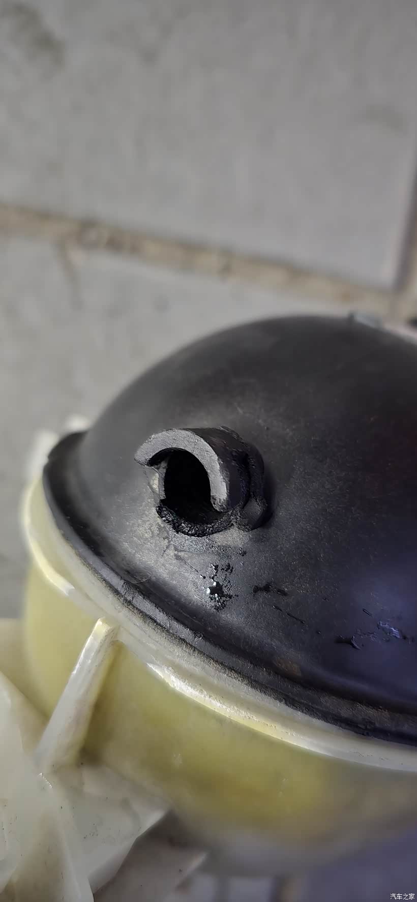

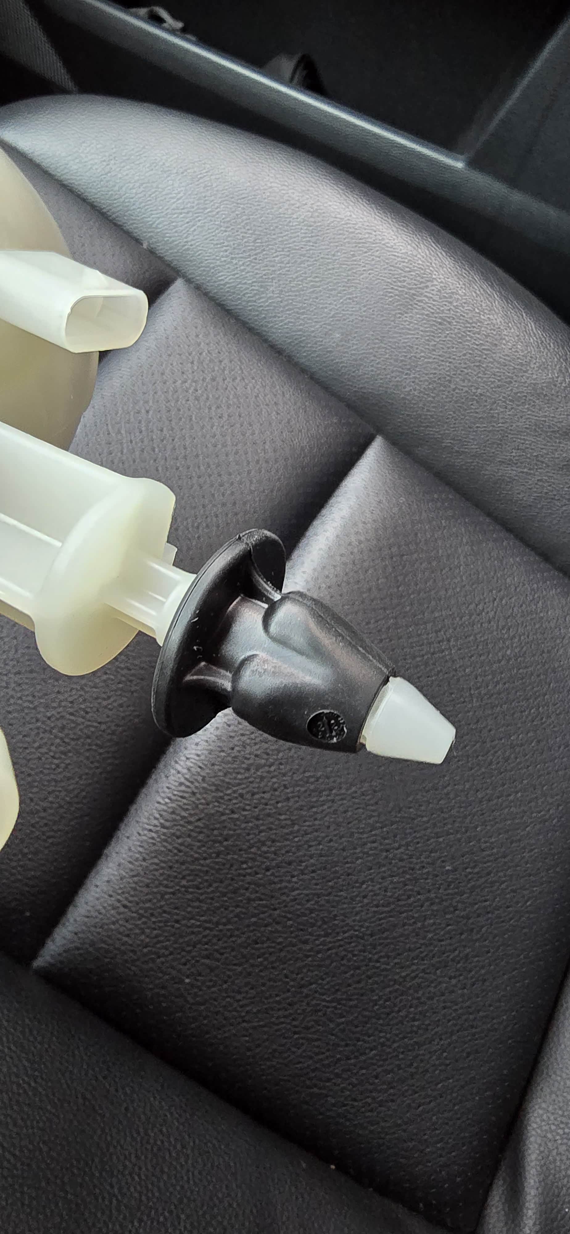

旧回水壶老化,接口断裂,直接换新

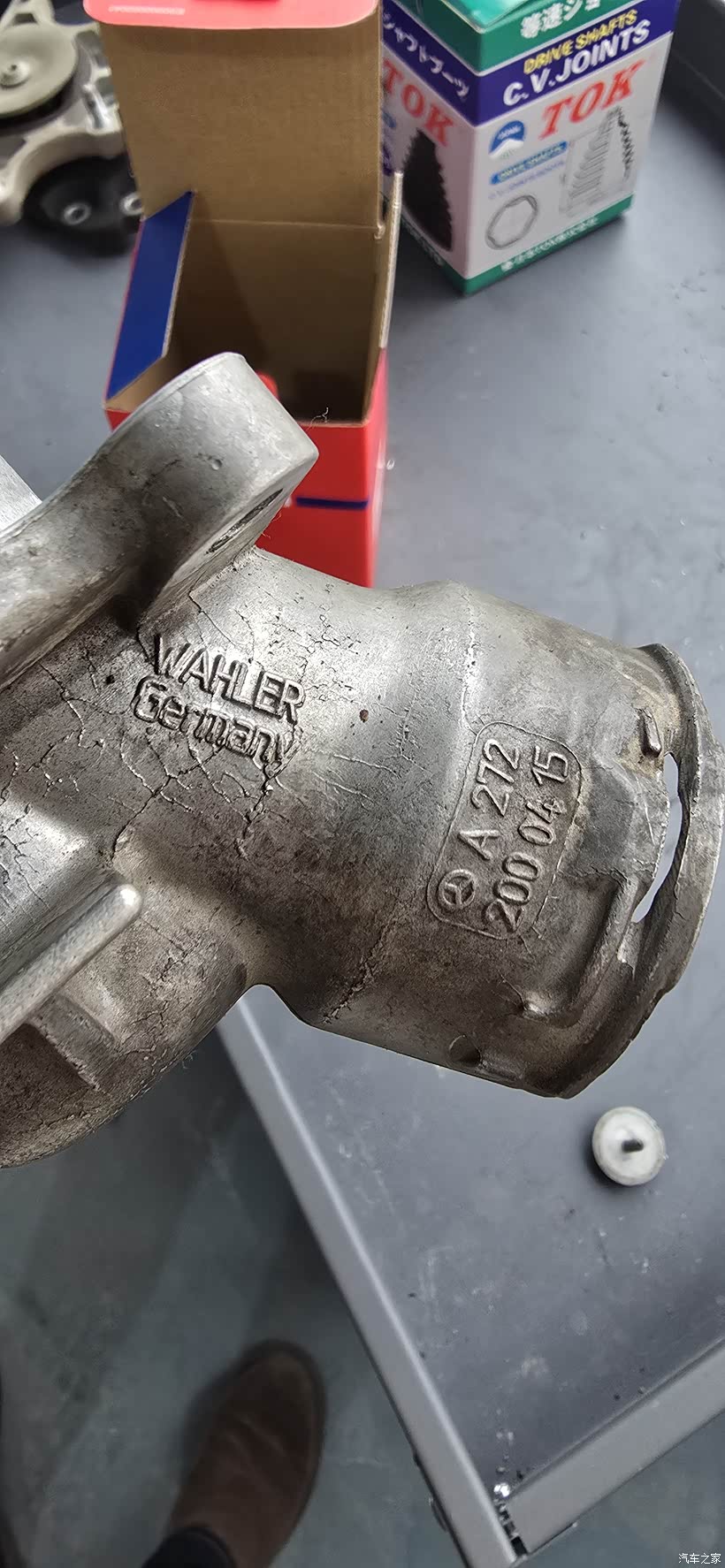

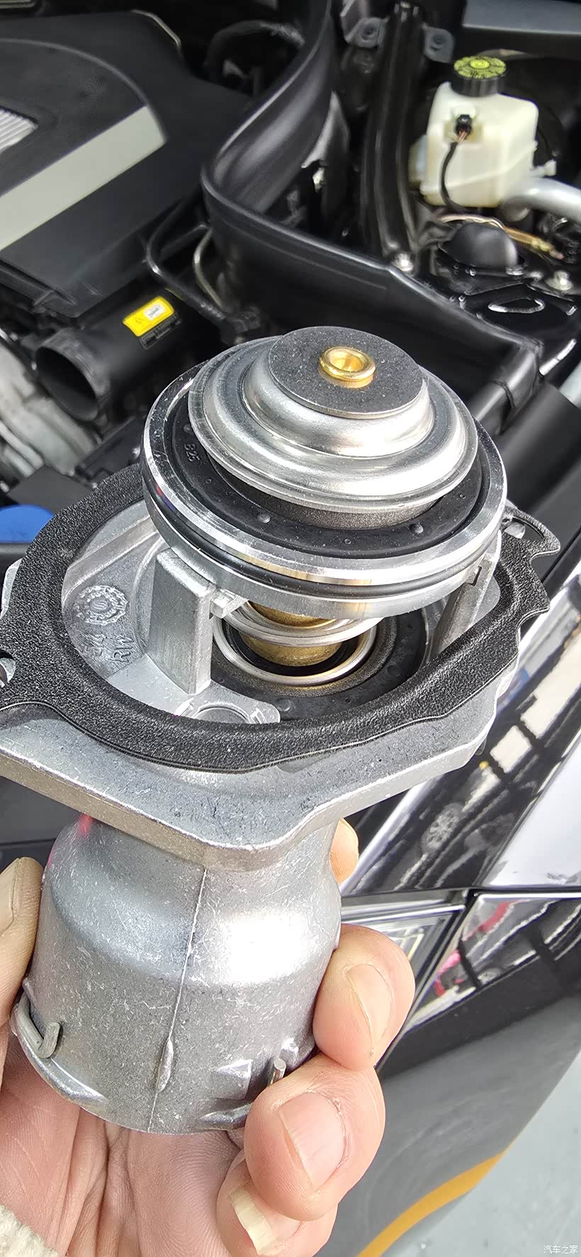

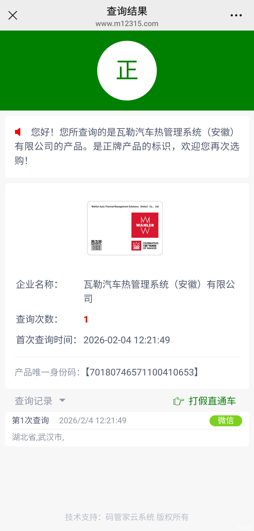

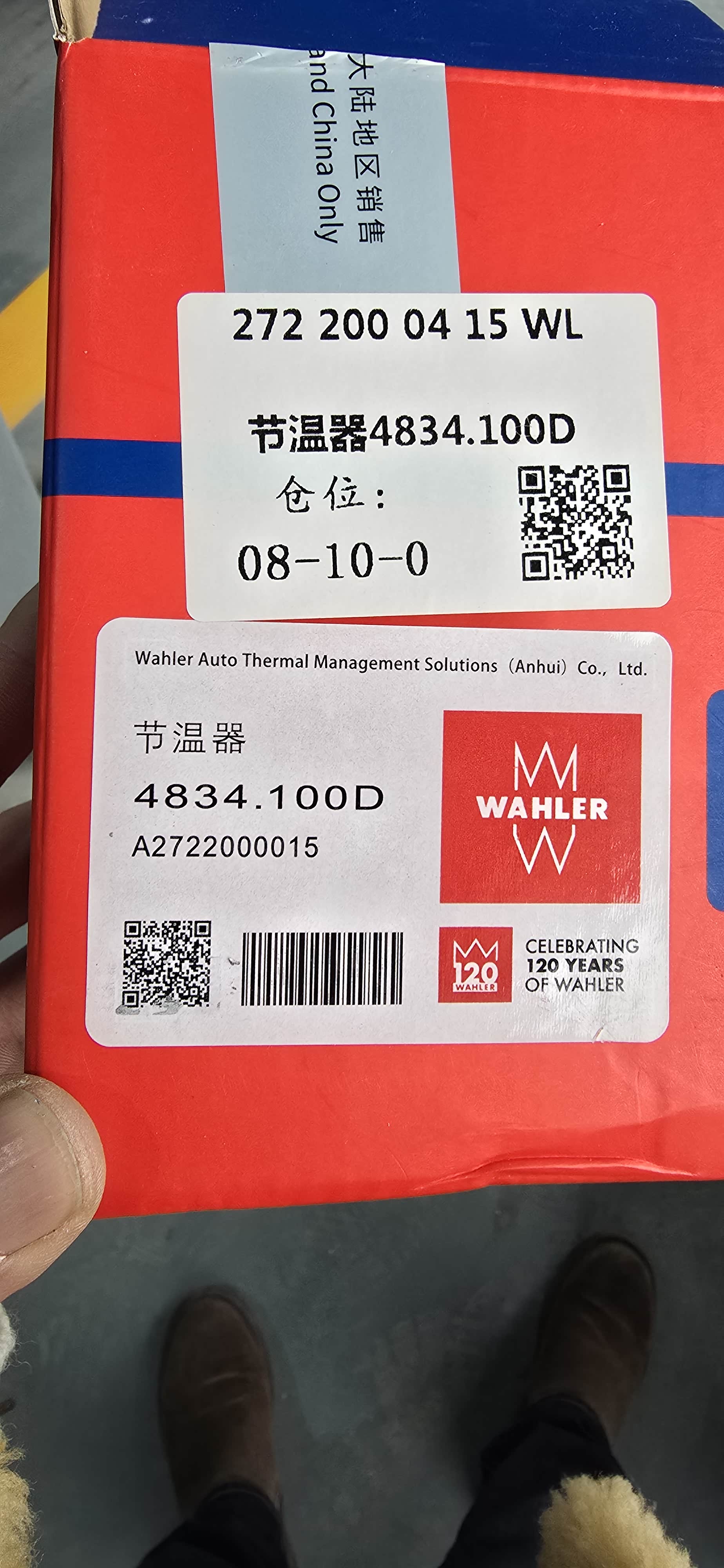

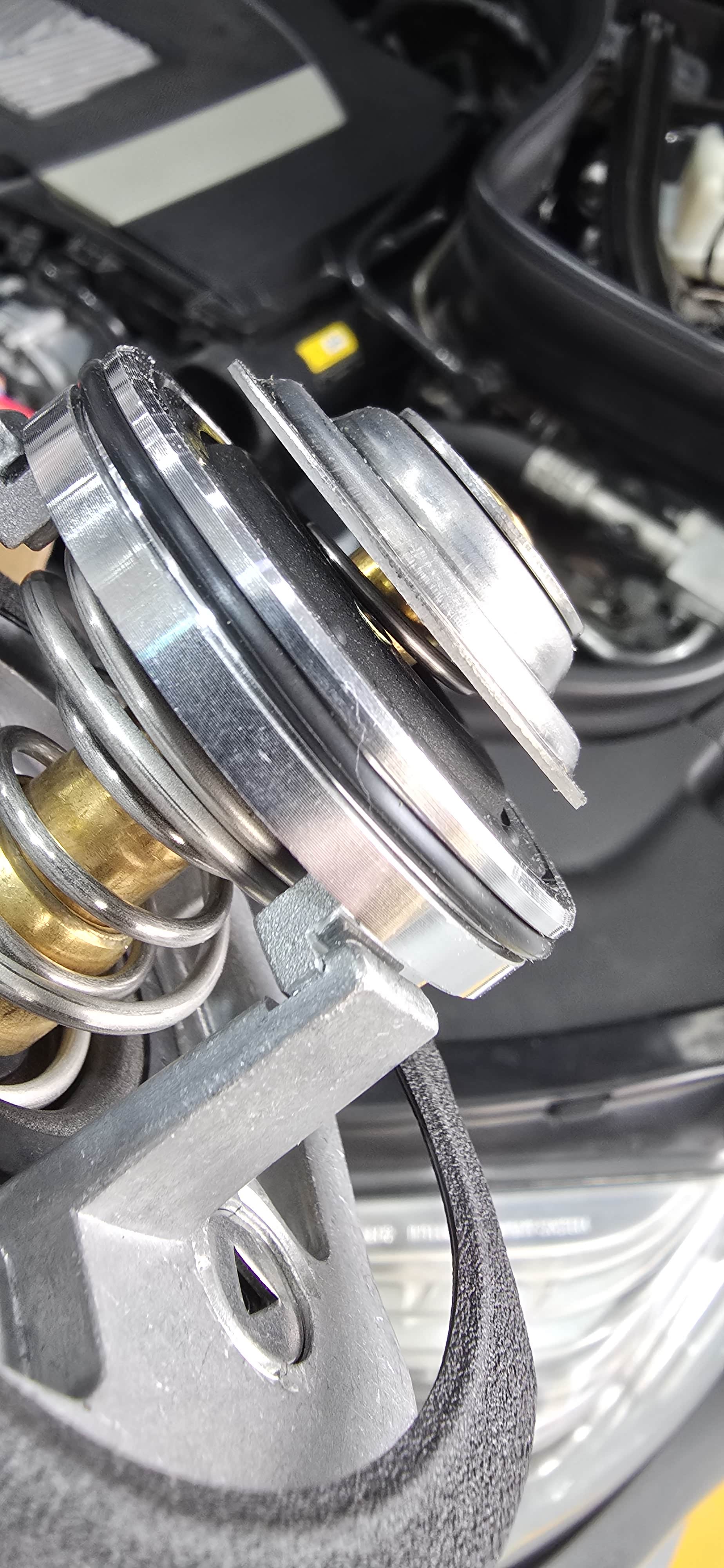

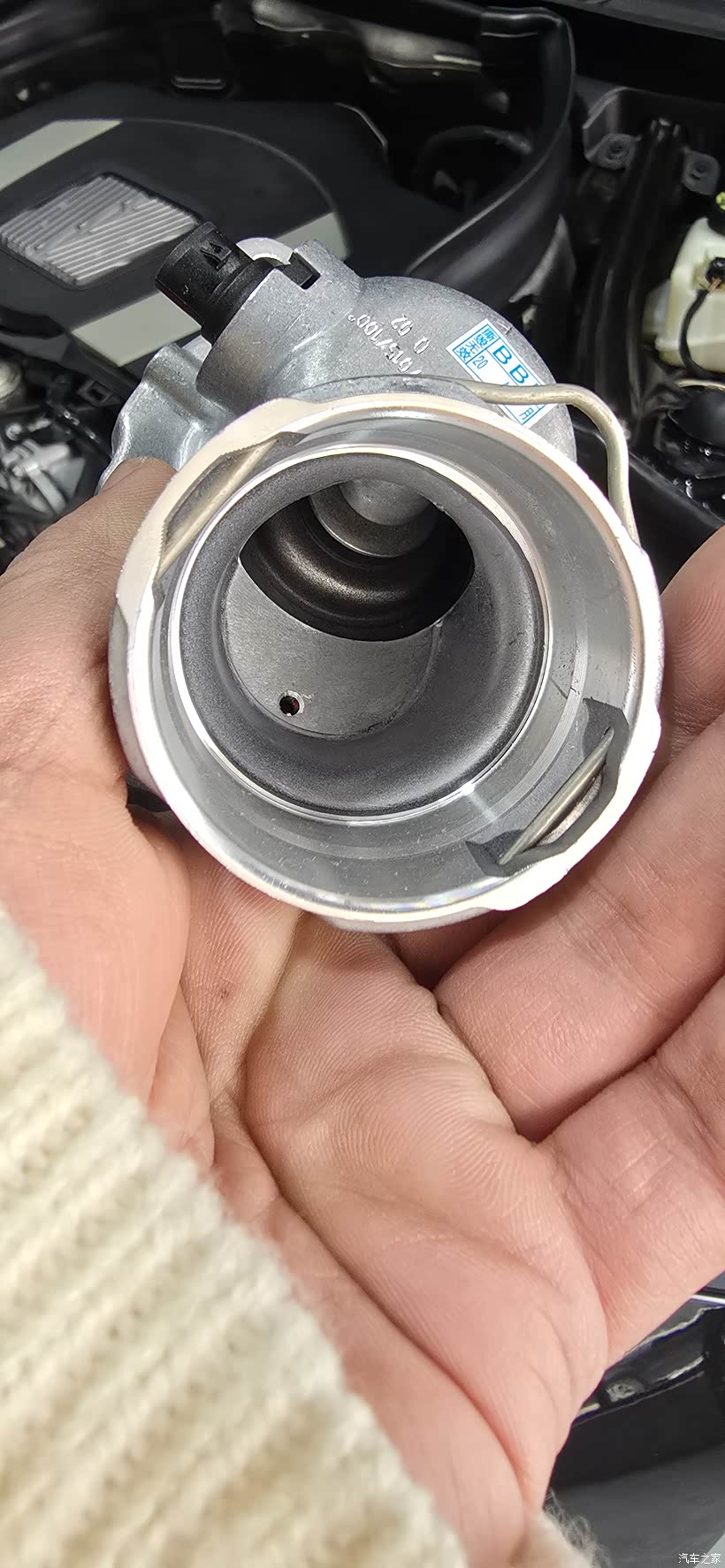

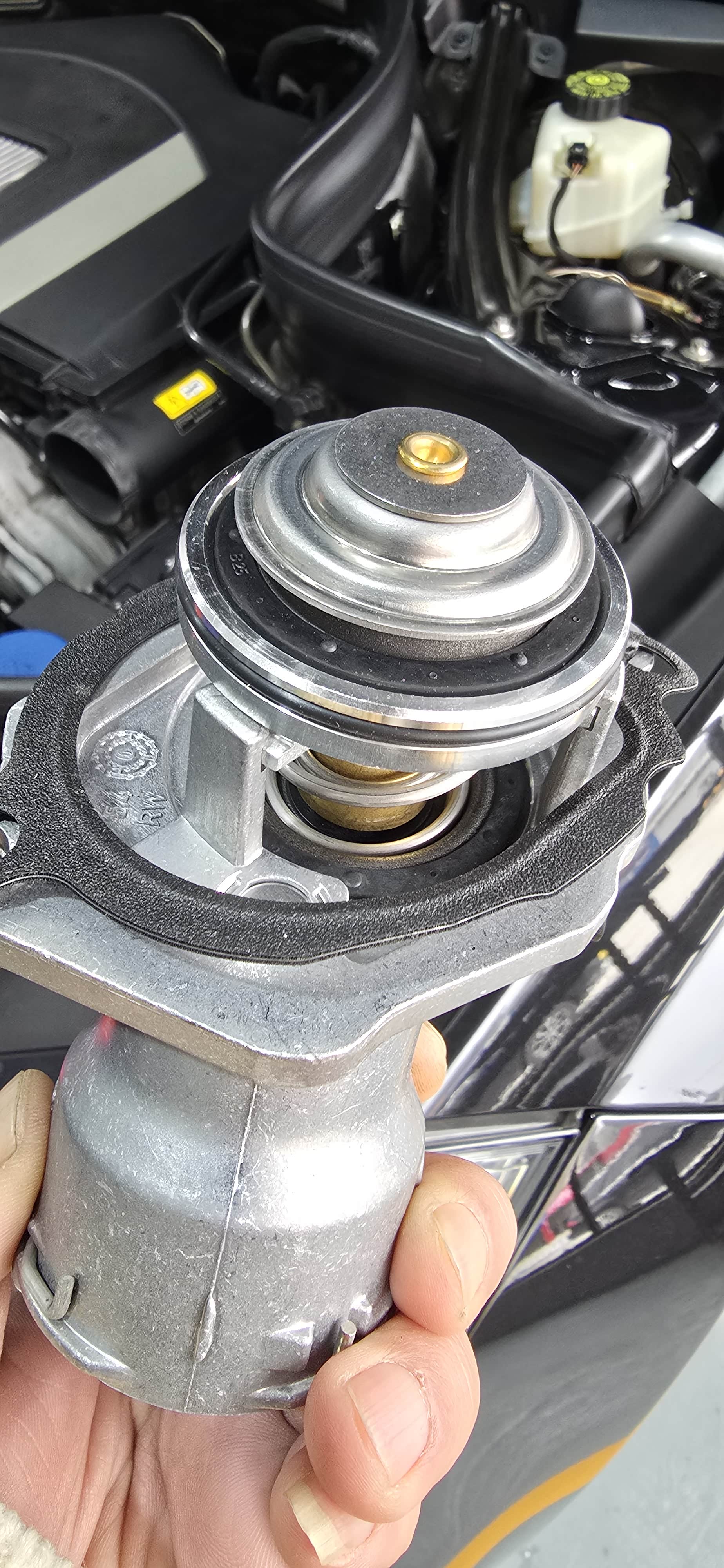

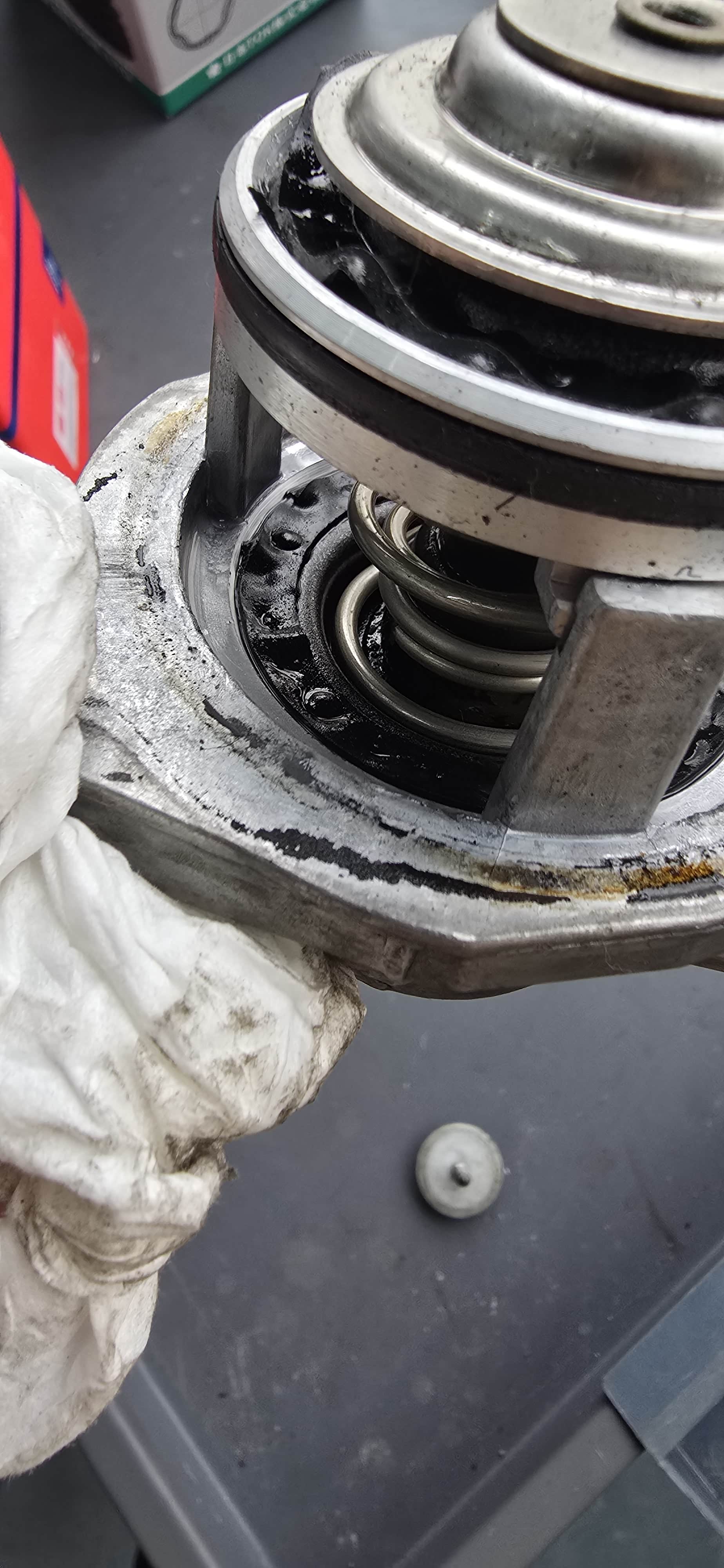

在18w多公里的时候解决机油底座漏油问题的时候,是要拆除节温器的,拆除完发现节温器胶圈已经严重老化,虽未卡死,但还是更换了,节温器原厂代工是瓦勒,德国产,所以直接选择瓦勒的,并附带垫片,360元一套。
全新瓦勒节温器
含垫片
旧节温器,原厂瓦勒代工德国产
胶圈已经全部老化,没有维修的必要
因拆卸流失了防冻液,又补了两瓶防冻液
