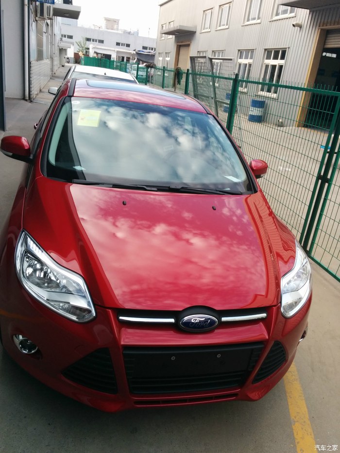

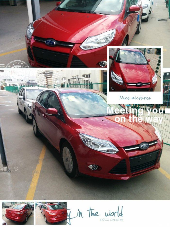

经过了漫长一个月的等待,14年7月底提了红色风尚三厢,我的小红当时她还很稚嫩截止到目前我还没发过成熟的作业认证贴,这算是个开头吧。
之所以要写这篇帖子,我也想和广大福友分享下我的经历,也算是前车之鉴吧。我研究了各种资料,发现国内引进的是欧版的原型,和美版有些细微的差别,我开始了找不同。。。

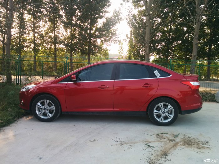

车窗下沿亮条最早先加的,网购好,到货去洗车就贴了,用火枪把胶条烤热了,用力压好就完事儿了,这个没有丝毫压力啊。小福看上去更有神了,侧面也显得有层次感了!
这个外观是完全遵循北美版高配来整的,之前看过其他车友贴的全框,个人有点接受不了(车友勿喷萝卜白菜你懂得

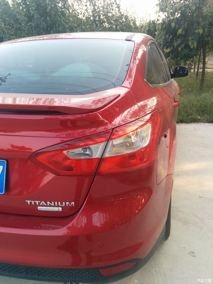

接下来就是加装了个尾翼,同样是北美sedan(三厢)版的外观,没打孔,直接上胶加固,封闭缝隙,跑高速没一点问题,我觉得是比之前稳了点,尾部更安定,不知道是不是心理作用

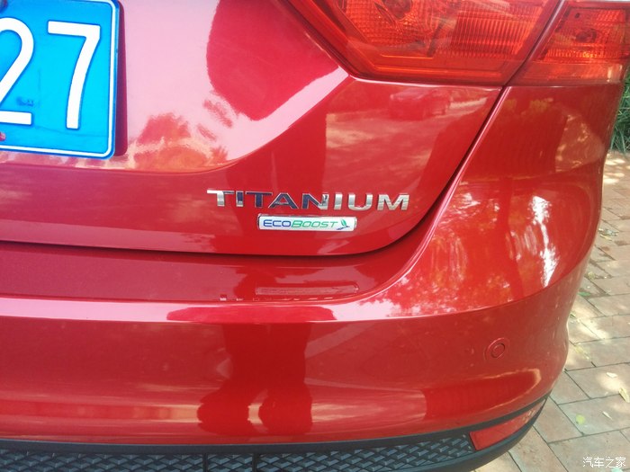

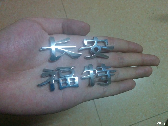

接下来就是把屁股上的国产标记干掉,不费吹灰之力,长福逃不出我手心。
于是乎买了原厂尾贴,Titanium完成80%
15款有了ECOboost,我提前装个洋!

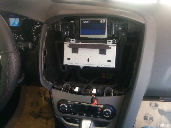

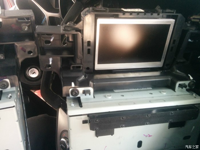

改完外观,我又听到了三件套这个名词,查查资料发现是顶配的sony娱乐系统,听各位大神吹得音质多神。我按捺不住了,收一套改了,于是乎到手。。。
装车点亮!
立马试试音质,确实有质感,我对声音还算敏感,听完这个再听风尚那套,完全不一个概念啊。于是乎每天上下班,开大音量欢快的奔跑在路上,后来刻了一堆光盘,优盘里装的全是大流码率的MP3,不过还是没CD音质好。总之很满足!我对音质有追求,有追求就得破费啊。

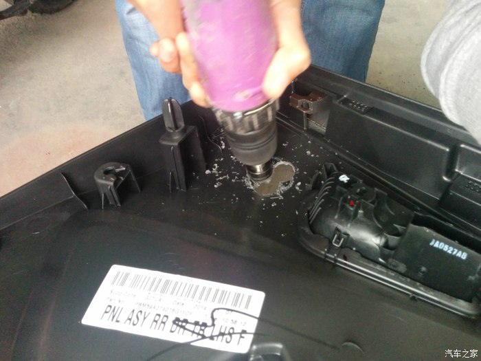

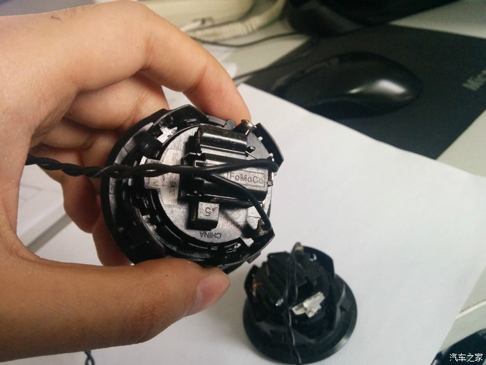

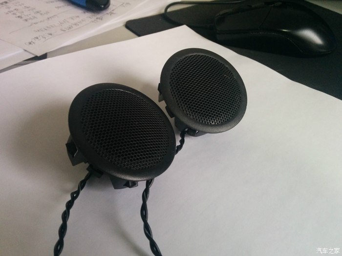

后来偶然间和车友会的车友交流,发现舒适版都在加装高音头,这到底是 shen me gui !利用某宝充分的产品类目,再一次淘了对高音头装后门。
坐不住了!拆门板,打洞装车!
音质棒棒的!

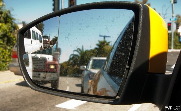

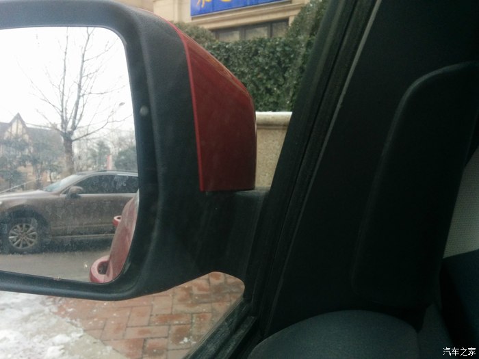

至此,我发现已经彻底收不住手了。接下来就是准备重头戏,换美版侧后视镜。我发现美版多了个盲点小镜对于扩大视野非常实用啊,本来说服自己买个国内小圆镜粘上凑合凑合,但是开朋友的车有小圆镜,发现会遮挡一部分视野,不太方便。
美版后视镜视野
这个是ST左侧
ST右侧

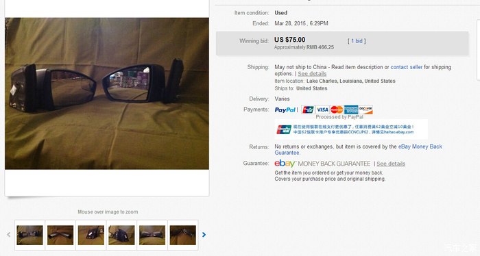

放弃了,后来还是坐不住,我就走上了海购这条不归路,寻求美帝的零配件,每天晚上都会上去找几个关键词搜索一遍,然后把商品列表从头翻到尾,眼花缭乱我也是醉了。每天看着收藏那几个商品一个个售出,我这心里很是焦急。

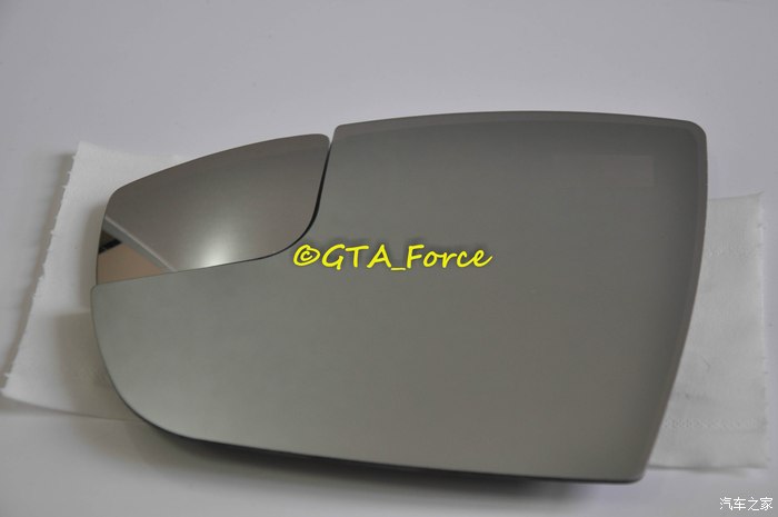

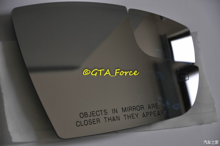

于是乎,委托身在美帝的友人帮助,购买了一对镜片,当时只以为换个镜片就完事儿了,谁知道后面麻烦更多!

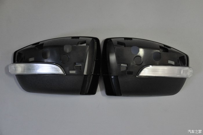

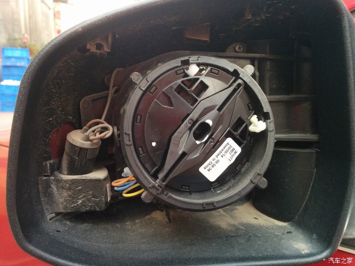

经过漫长的以月为单位的计算时间,友人从美帝返回国内,顺带把零件带回来了。迫不及待装车,一看,傻眼了,镜子和镜框完全不在一个频道上啊,我又是深深地醉了!不过乍一看似曾相识的外观我是否在哪儿见过,后来一想,才发现这镜片竟然在翼虎和翼搏上能无损换装,WTF!
将近800大洋就这么打水漂了,以至于现在还在仓库里沉睡,无奈翼虎翼搏车友大多数觉得很贵,我也就没甩出去。心里有一万个不甘心,于是乎我拆了总成研究研究,又在某宝上淘了一对翼虎镜框,回来和镜子一比对,心里那叫一个美啊,心想这下有救了。

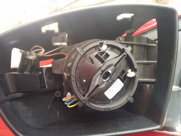

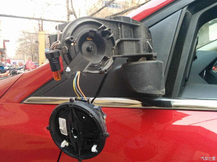

到货后,赶紧拆车试装,于是乎,更扯的事还在后面。。。
某宝买了对镜框
我车子都拆了,你就这么不争气?
哎哟,还不错哦,就是螺丝位和镜片电机不合适,WFT!放弃。。。

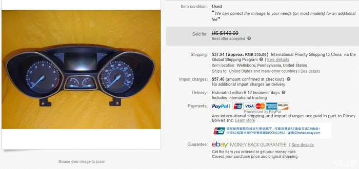

偏偏这时候我想起来了,既然改了,就来个大的,把仪表也换了,前车之鉴有车友已经换了美版仪表,所以这个没什么顾虑了,搜索收藏每天必做功课。
终于有一天发现了合适的货源,下单支付等待转运。。。
2miles的翼虎表,回头刷了
