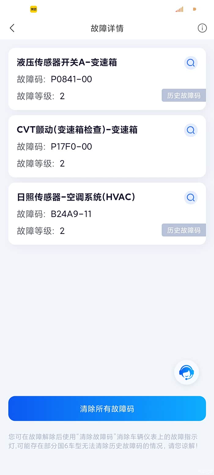

到了服务区,立即熄火,拿出自检装备插入OBD接口,
在服务区停了半个小时,重新启动,这时候故障灯亮了,之前是没亮滴,服务区转了几圈,感觉加油比之前强了一丢丢,但也不敢超2000转,

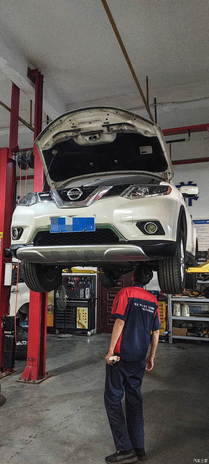

倒头就睡,醒来已是下午,立即开往修理厂

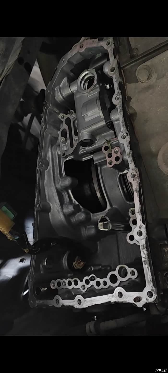

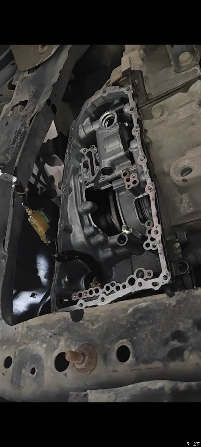

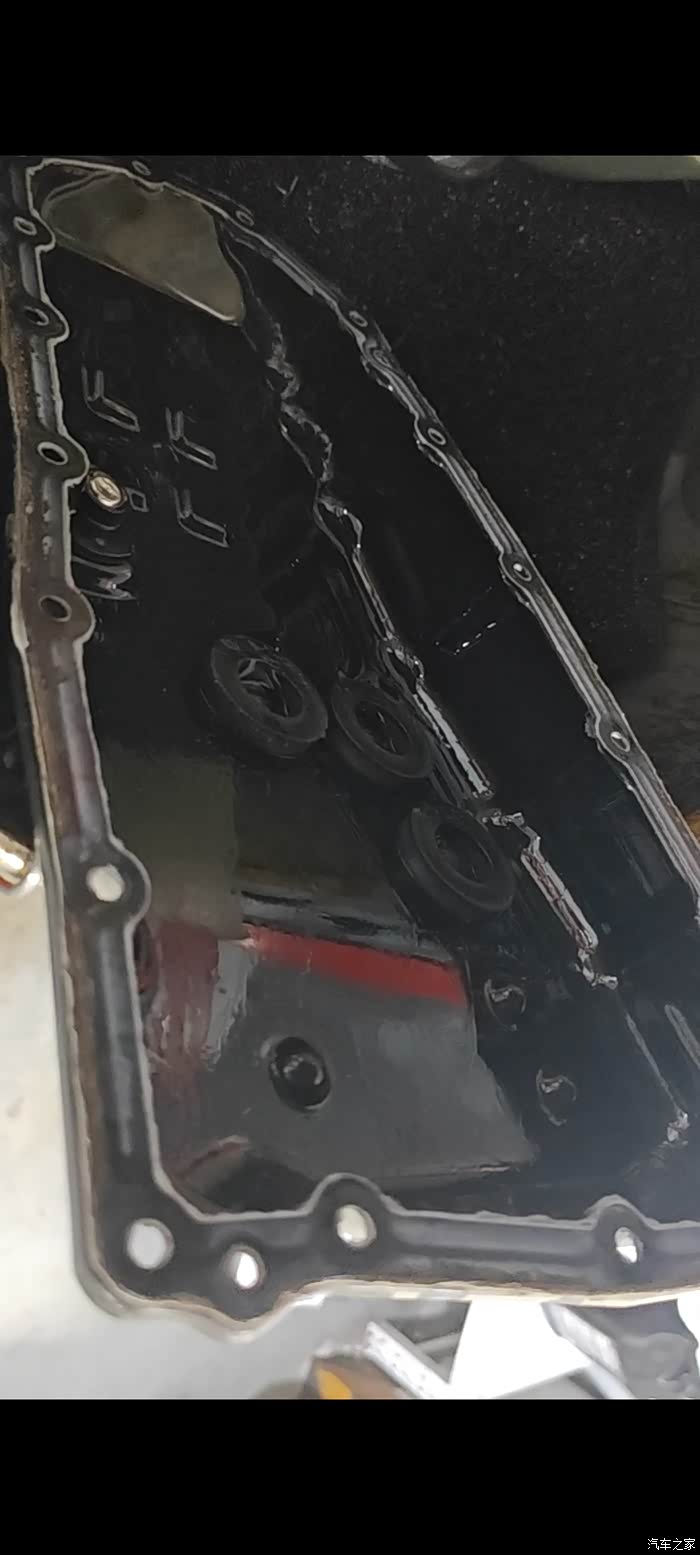

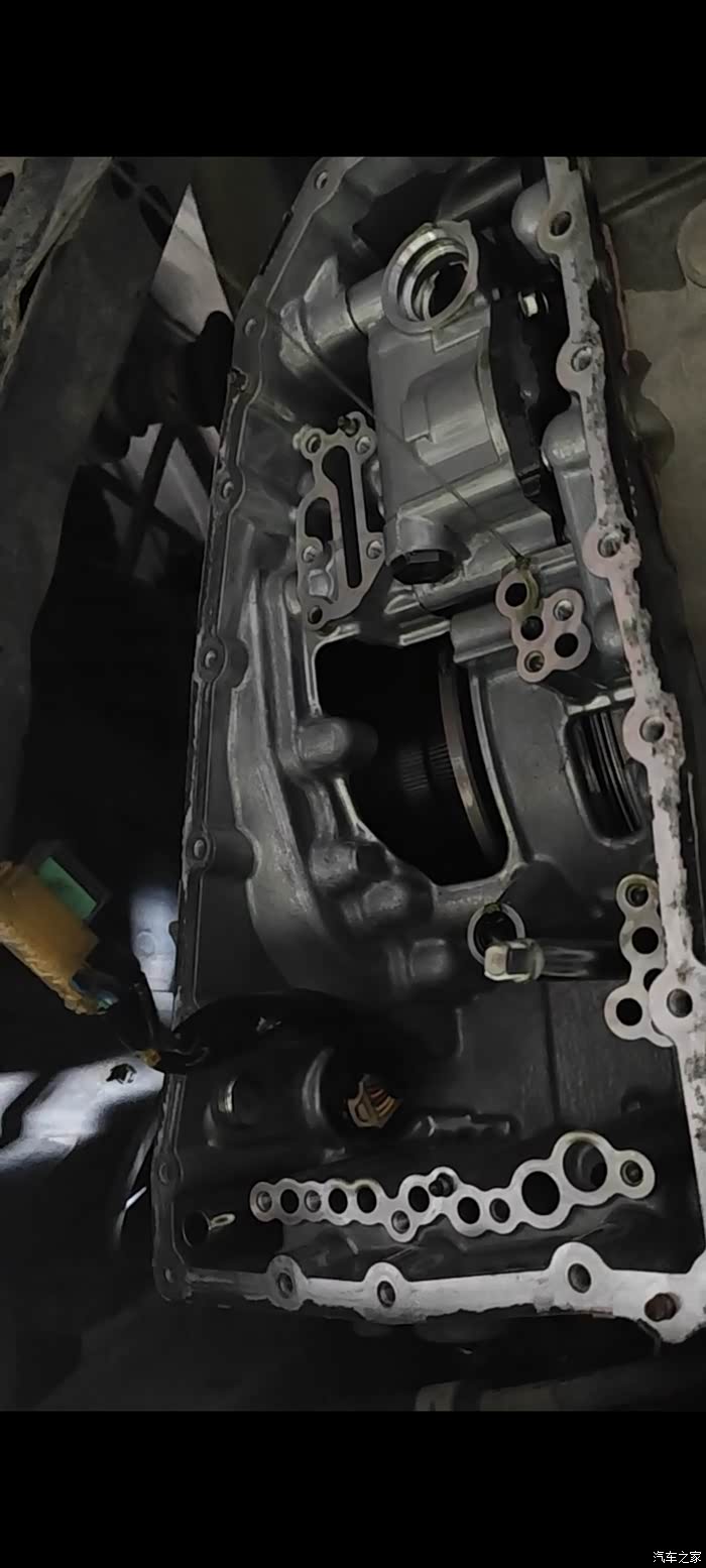

拆变速箱油底壳
放油检查阀体

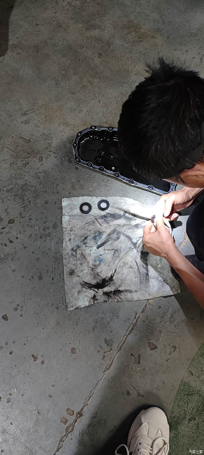

油底壳磁铁上有不少铁屑,我车16年买的,目前跑了8万6
其中4万公里用循环机换过一次油,但没拆油底壳,然后6万多公里又用循环机换过一次油,且拆油底壳换铁滤芯与纸滤芯
拆下的阀体,据说我们这个14款奇骏,变速箱阀体是最容易坏,后面19款都是改良过的阀体
