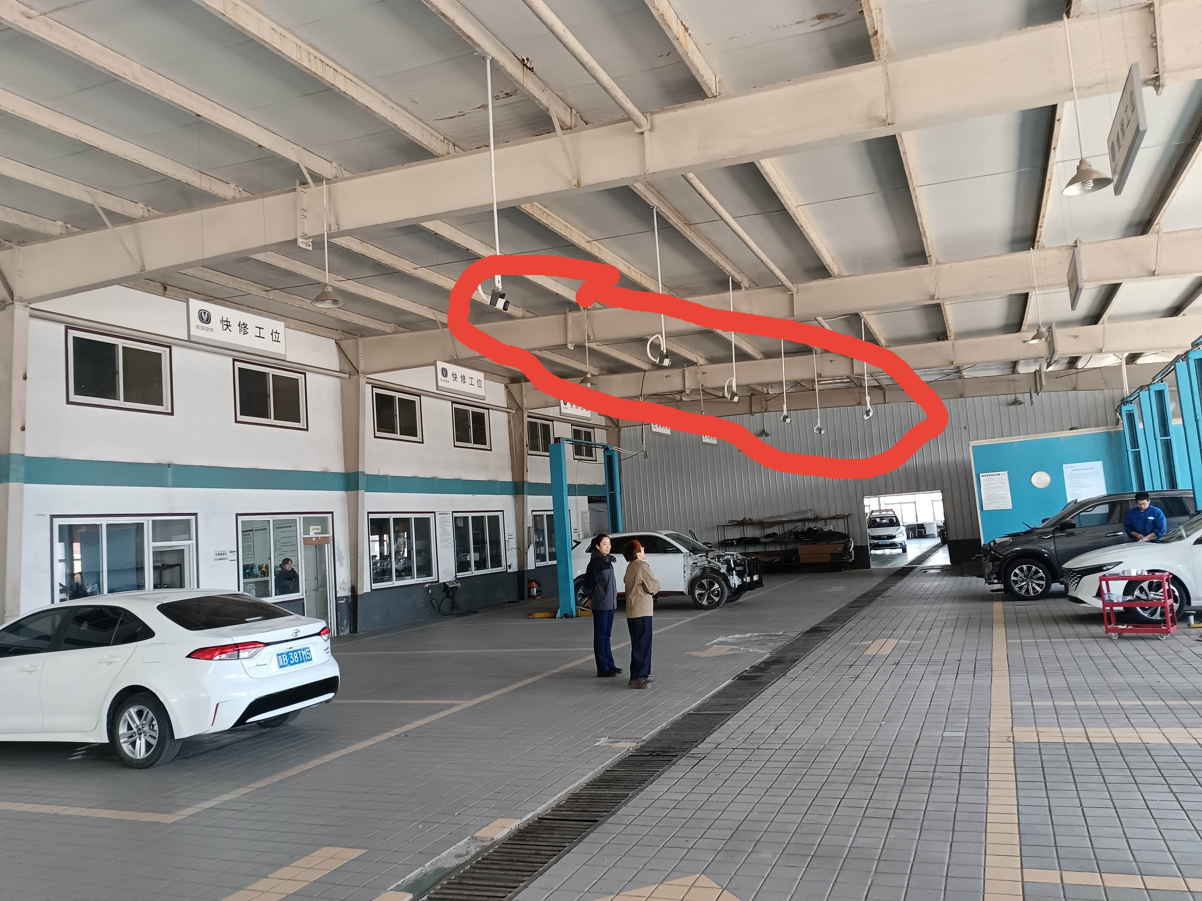

周日下午把车开到4s是店,保养的不多,有毛病维修的没有看见。有种说法:看一个品牌汽车质量怎么样去4s店后面的机修车间就一目了然了。如果车子质量不行毛病多,来售后修理的肯定络绎不绝,维修师傅一定忙的焦头烂额。还好长安的维修车间除了保养的三辆车,还有一辆出肇事把保险杠处的车头撞坏了,再没有看见其他修理的车。如果以这个观点来评判车的质量,长安车子质量还是杠杠的。进到维修车间整洁干净,维修工位都有实时监控以利于标准维修。
图片红色标记处为监控摄像头

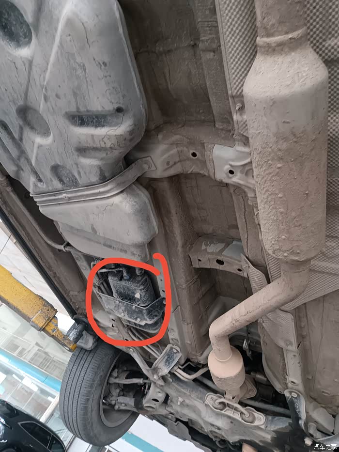

画圈处是碳罐
丁师傅把上面的管子揪下来用压缩气枪吹了好一阵子,说如果还这样就是碳罐需要更换了。如果碳罐损坏时有可能大气压把油箱压瘪,听着还挺害怕。一通下来吹了好一会,丁师傅还挺认真!难得趁此机会拍了这辆车的几张车底照,恰巧与我的四代对比一下。

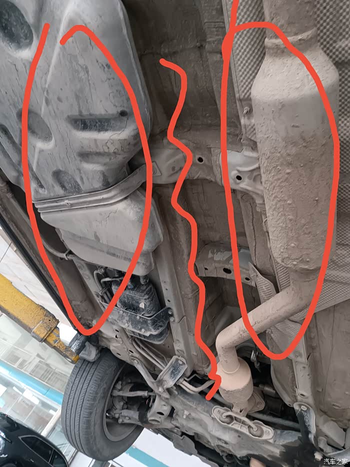

大家注意2022款排气管没有走中间的隆起处,油箱是单侧放置的!与下面的四代不同!

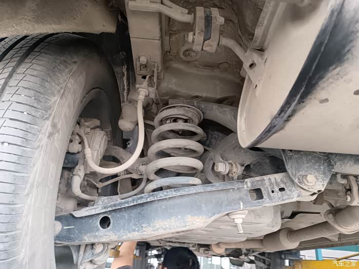

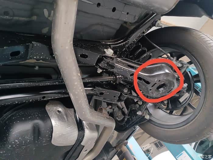

我的四代2025款后桥、下摆臂,油箱居中分布,排气管为给油箱让路拐了个弯!

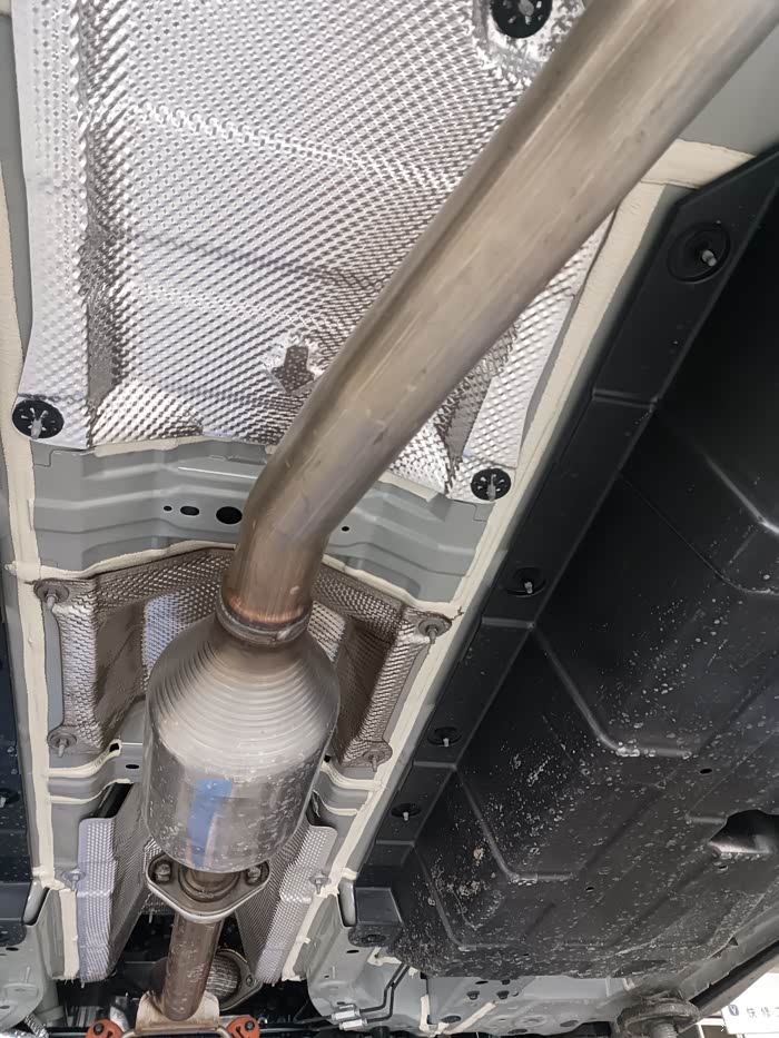

我的四代2025款,排气管走的下面隆起处,排气管上面有隔热片保护十分到位。
我的2025款四代cs75plus排气管卧在了的下面隆起处,之所以与上面的2022款不同应该是四代不会有四驱了,排气管可以放在了中间给传动轴的预留处,这样油箱也可以中间居中放置,这样会使车的重心更稳。排气管上面有隔热片保护十分到位。排气管中间粗一段的是“消音的”不是颗粒捕捉器,颗粒捕捉器应该有探针。第四代1.5Tcsplus不带颗粒捕捉器,也就是说此款发动机不用捕捉器就能够达到国家环保排放标准。所以大家买此款1.5t的车不用担心堵塞捕捉器。

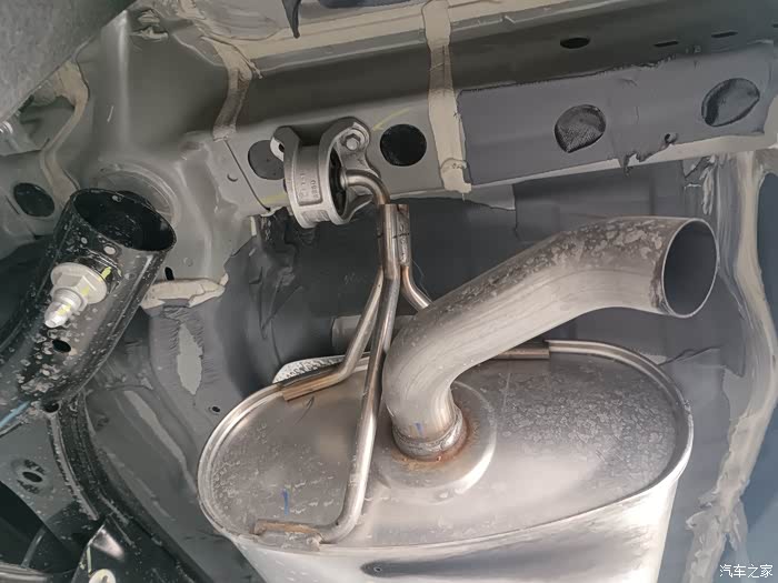

消音器

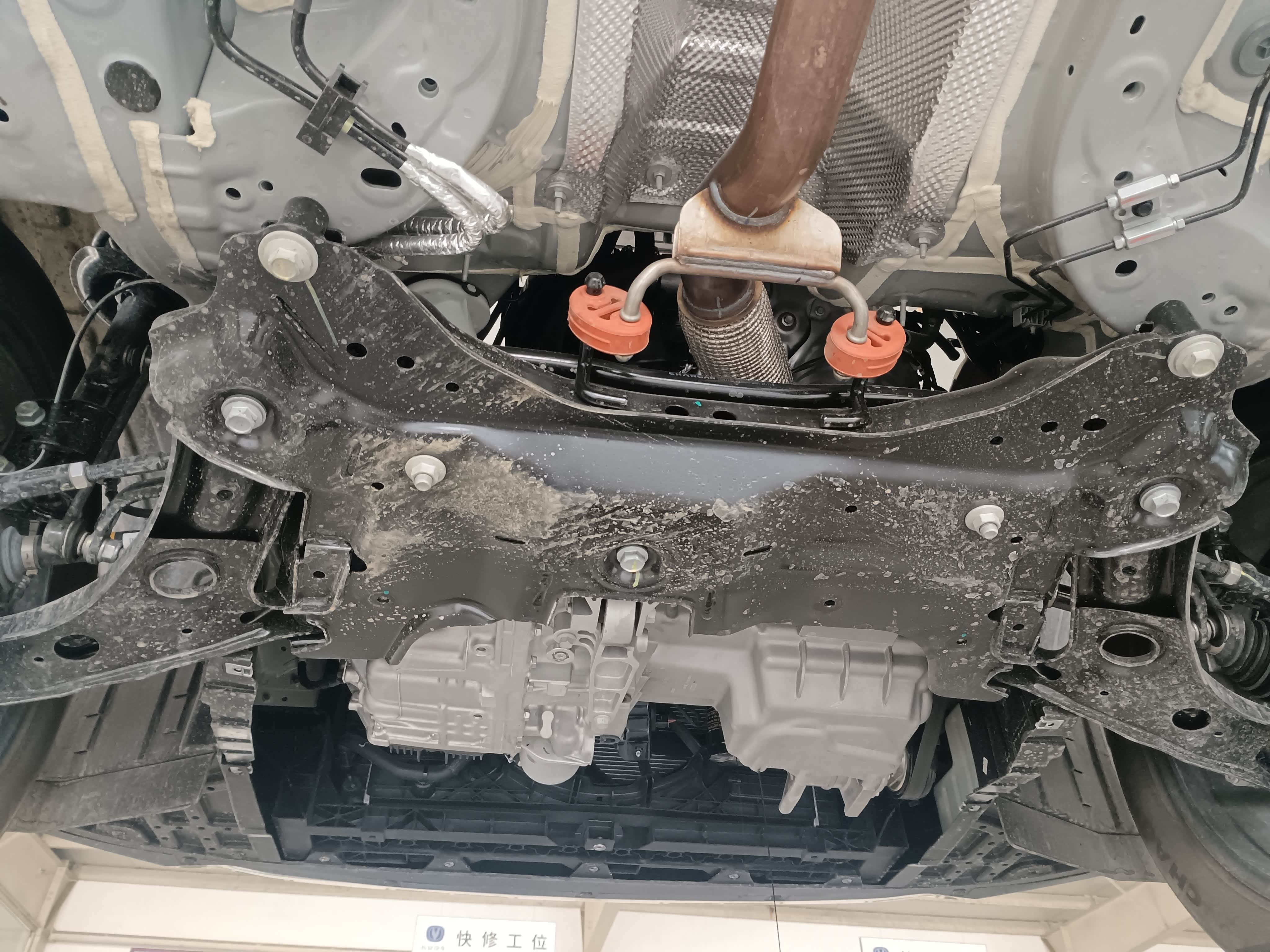

前面的副车架,提出批评,四代不是全框架副车架!

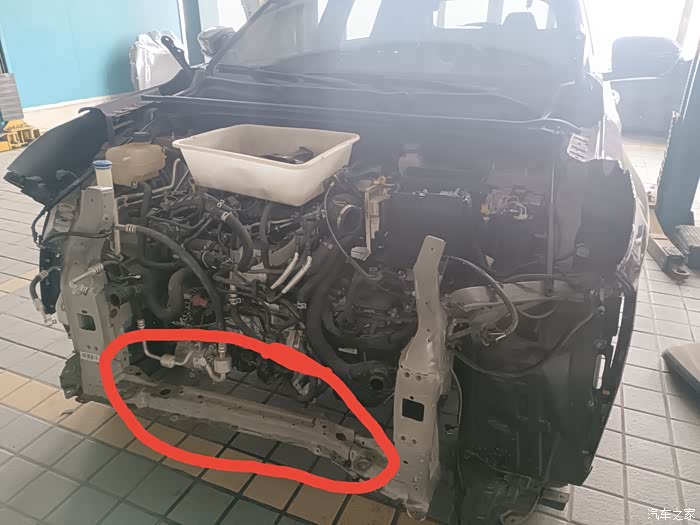

水箱下面无横向钢板,直接是塑料的!如果前方发生碰撞了真的好担心!
水箱下面无横向钢板,直接是塑料的!如果前方发生碰撞真的好担心!巧得很正好旁边有一台因碰撞待维修的cs75。前脸撞得很严重,但还好他的水箱处正好有横向的钢板连接,所以保护的很到位。发动机应该没有大问题,但真要是我这款四代发生这样的碰撞可就危险了!真是不怕不识货就怕货比货!上图对比,非常明显!
老的cs75确有这个钢的横梁,而更高级四代cs75plus却没有。是精简了成本还是设计理念的不同!

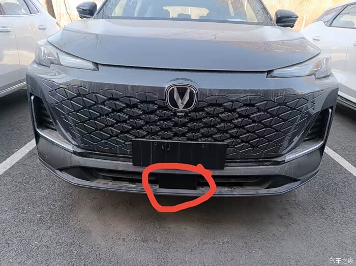

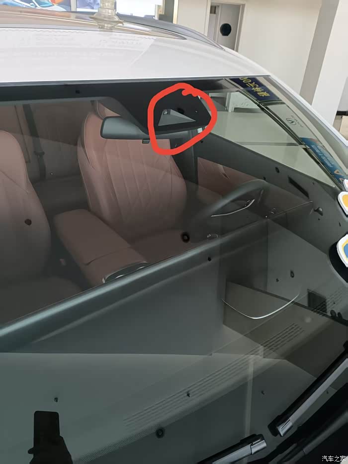

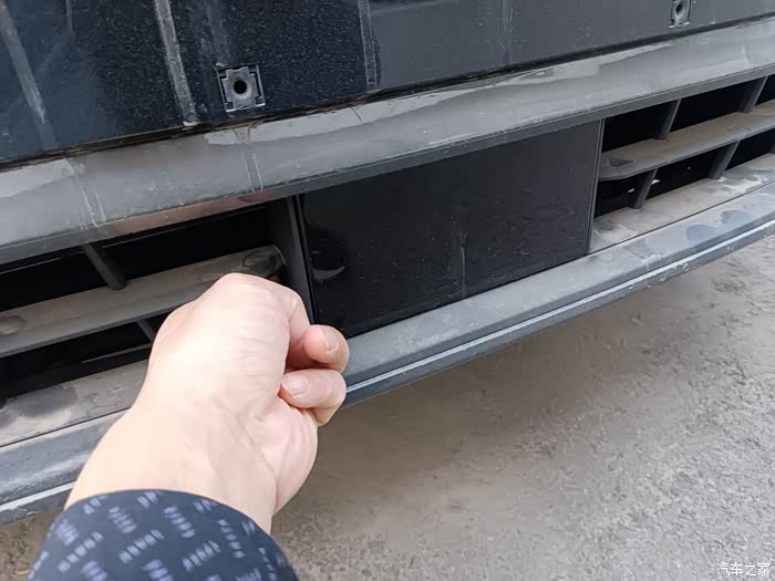

我这款四代cs75plus全系标配ACC全速自适应巡航及L2级别自动驾驶,当然也就有主动刹车功能了。但是我特意摸了一下前方牌照下方并未摸到毫米波雷达,也就是说我这台车的ACC和主动防碰撞等这些主动安全功能是通过前档上方的摄像头实现的,我特意查了一下资料四代cs75plus确实没有安装毫米波雷达,这也验证了我的推测是正确的。
车牌下方画圈处是毫米波雷达安装位置。
特意用手摸了一下里面什么也没有是空的。
前档玻璃上画圈处的摄像头实现acc及碰撞探测信息的采集。
通过查询资料全系没有配备毫米波雷达,证实了我的推测。
现在的汽车的acc、碰撞预警、自动紧急制动等的功能主要通过毫米波雷达或特殊摄像头实现信息采集,两者相比各有利弊。毫米波雷达受天气影响较小且测距测速精准但角度分辨率低,而摄像头采集信息方式优点物体识别能力强且提供的信息丰富但缺点是受环境影响大如大雾、光线暗等。四代plus用的是前档处摄像头采集信息,没有安装毫米波雷达,这也有个好处就是:摄像头的位置比保险杠前方位置更安全不容易磕碰!

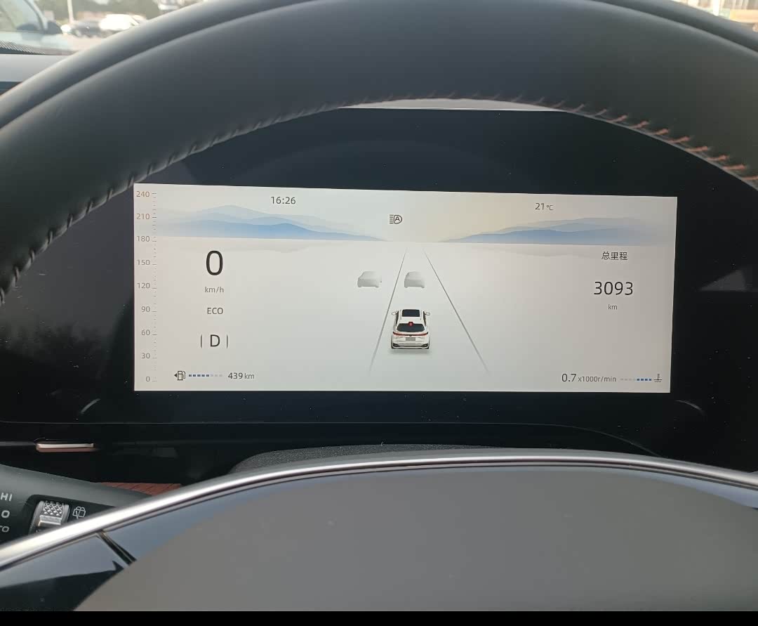

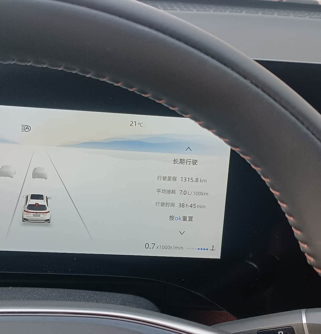

出来时特意看了一下表显油耗,三个月总共跑了3093公里,其中最近跑的1315.8公里油耗7.0,且这一千多公里没有跑过高速,平均车速40左右,城市道路居多,油耗真的不错!
总里程3093
最近1315公里油耗7.0!
