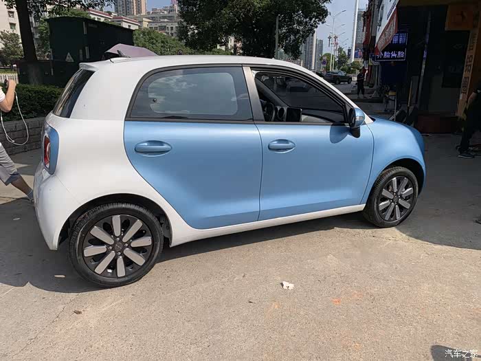

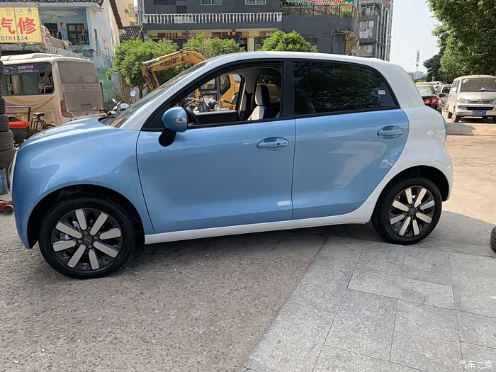

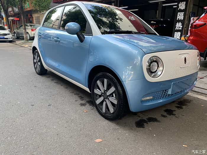

这是换完鞋之后的效果,当当当当! 这才是我心中的小R该有的样子
右边瞧瞧,稀饭!

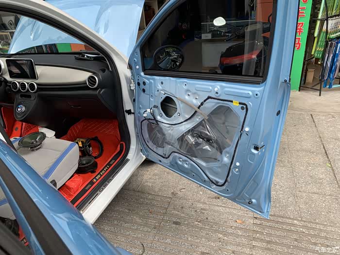

开始拆内门板,拆完后一看,呵呵,一层薄铁皮。再好的喇叭装上去,白搭
原厂门是一点隔音都没做!哪怕贴块胶布也行呀

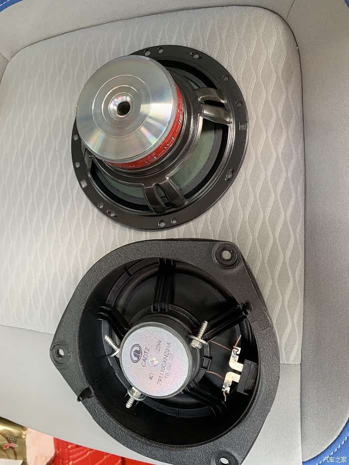

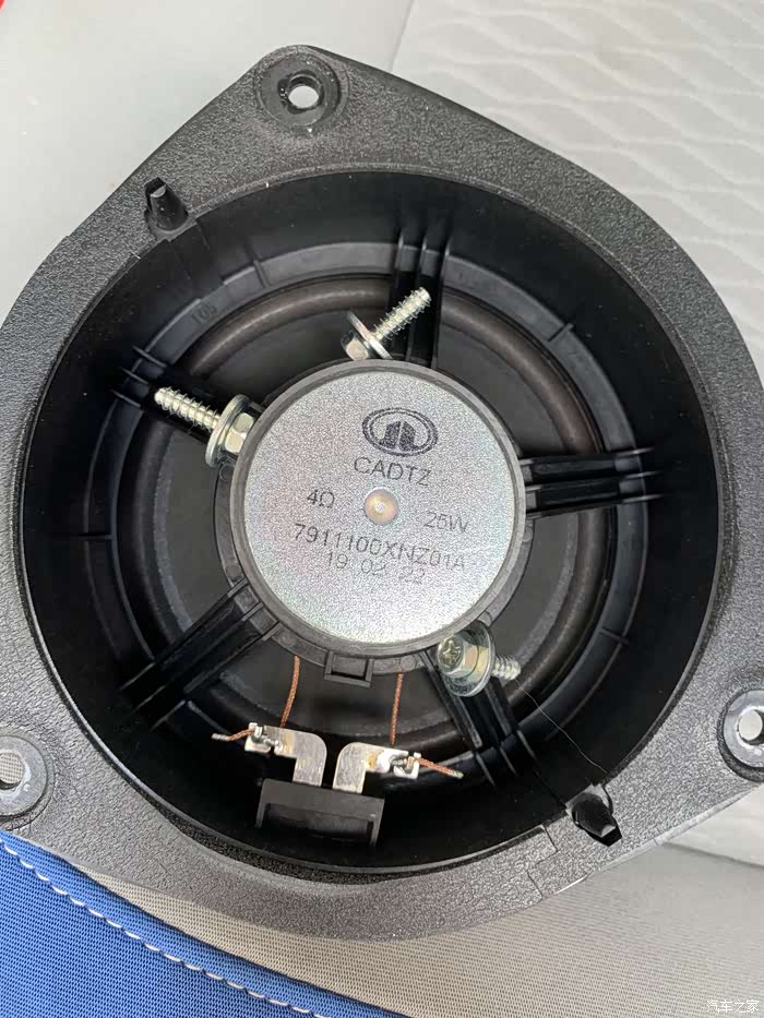

这就是原厂的纸盆喇叭,磁铁很小。四个门都一样没区别

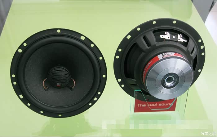

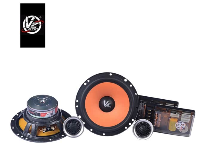

这是即将更换的美国威格前门6.5寸喇叭,看看更原厂喇叭磁铁对比一下大小,效果不言而喻

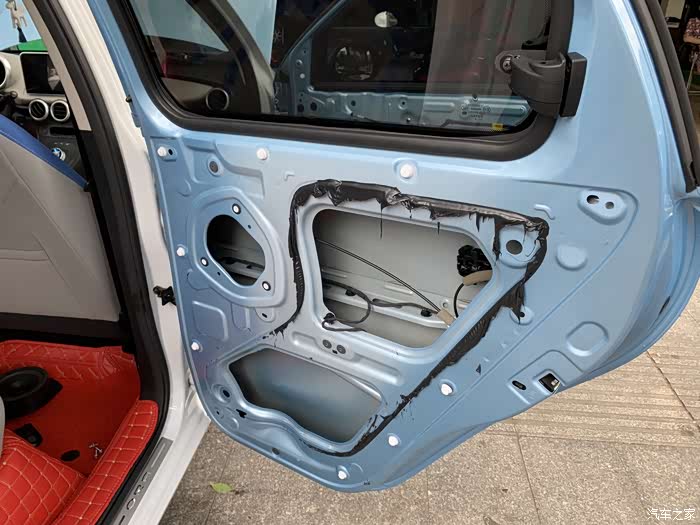

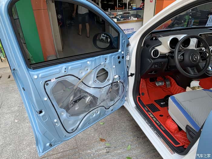

拆掉内饰板后撕掉原厂透明隔尘膜,剩下恶心,涩胶挂在门上,看到外门内壁,光秃秃的防锈涂层,我也是无语,起码贴块胶布吧
这是前门
老板开始清理黑涩胶,弄的一手乌漆嘛黑

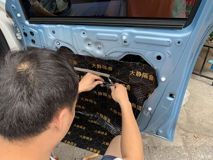

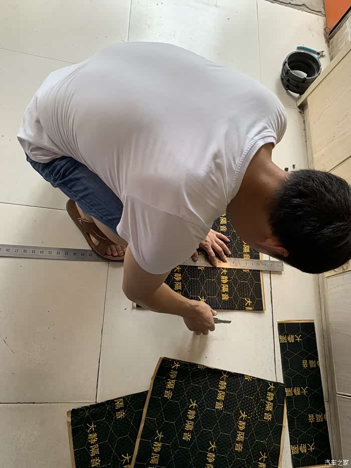

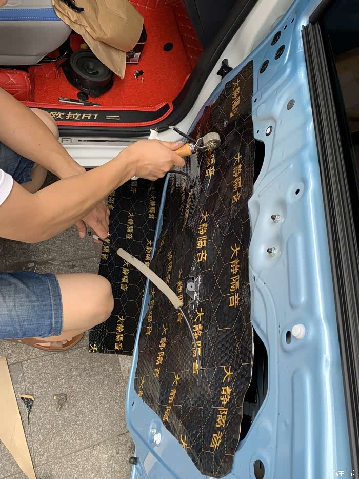

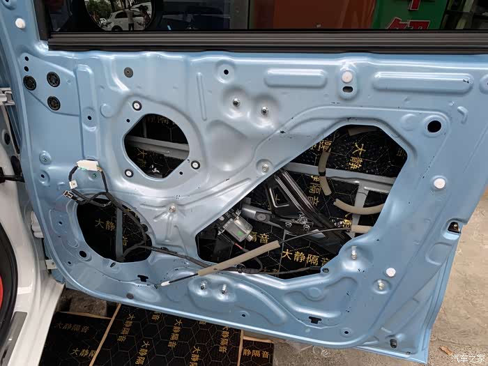

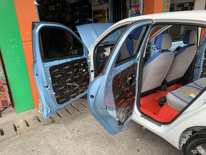

清理完涩胶,开始裁止震片,
先贴好里面一层,敲敲外门壳,之前的蓬蓬声,变成了沉闷的噗噗声
再贴里面一层止震片。

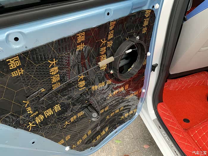

再用小碾子压服帖,

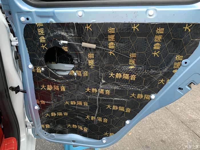

这是做完第二层的隔音的样子,隔音和音腔算是初步完工了。

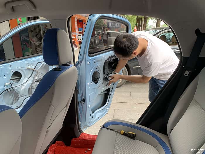

陆续做完其他的三个门

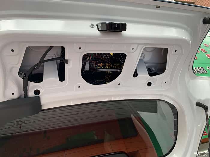

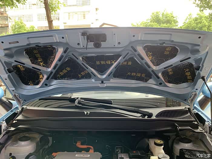

老板忙着装喇叭时,老板娘也没闲着,用止震片边角料,把我车的前机盖和后尾门都做了层隔音!
尾门
为了匹配新的喇叭,安装喇叭底座圈,

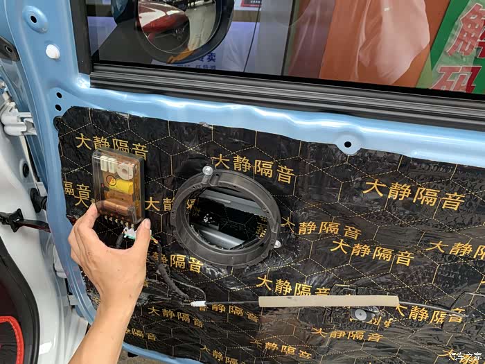

安装前门分频器,分离出高音。

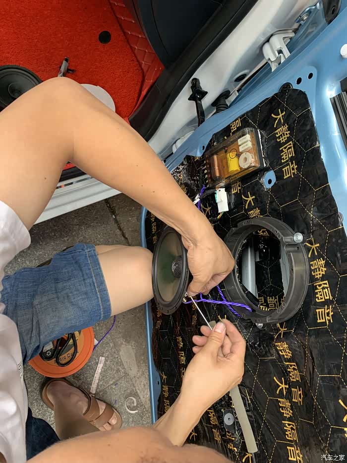

     安装6.5寸喇叭,高音小喇叭是安装在外后视镜窗角的三角板上,因为后门不方便装高音喇叭,后面两个是同品牌的同轴喇叭。
装好所有喇叭后要测相位,专业语,我不是很懂,临时有事离开了,没来得及拍安装过程,后期会补上。

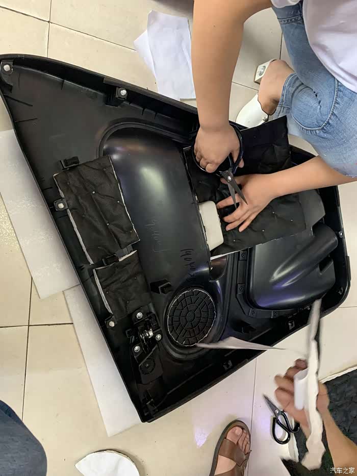

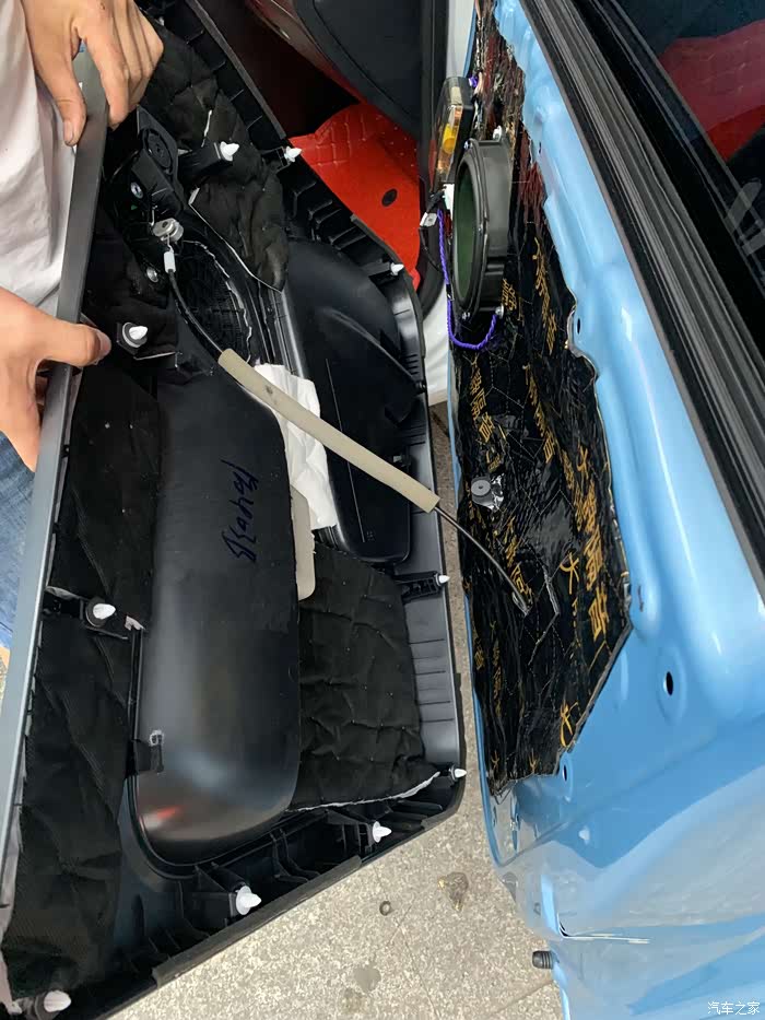

开始在内饰板上,粘贴隔音吸音棉。

       各位要问我,隔音做完后隔音效果如何?我只能说,不是全车隔音,只是为了让改装的喇叭出效果做了四门隔音,全车隔音没做只做四门,隔音效果肯定有,车门的空腔效应基本没有了,行车过程中车内的的噪音没那么嘈杂了。但是音响效果可就提升了N个档次,高音清亮!低音浑厚。因为是新喇叭,还要煲个20来天,喇叭该有的效果,才能真正发挥,小女子会在后期,做详细汇报。
