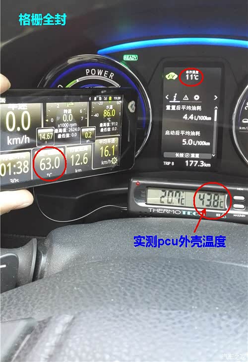

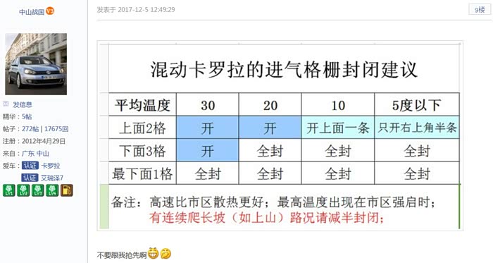

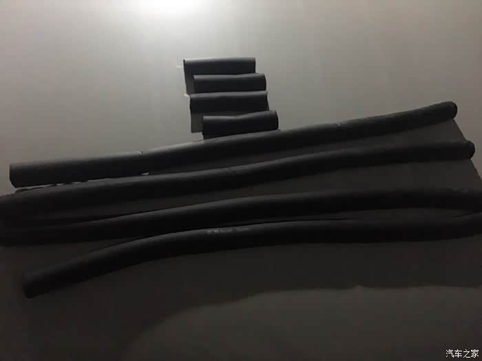

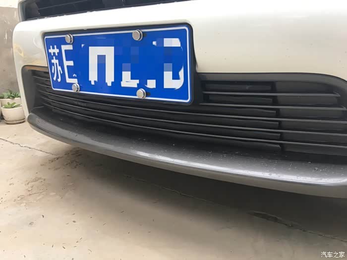

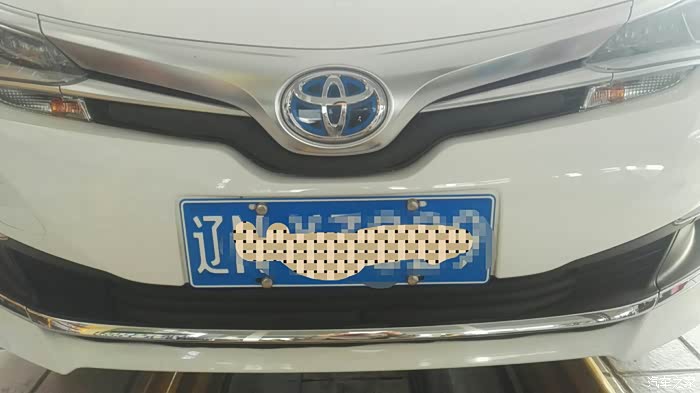

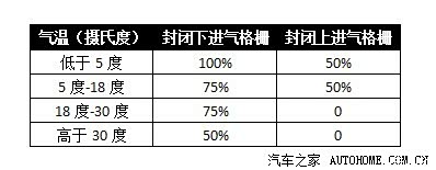

混动车主热衷封格栅已经不是奇闻异事,今天开贴就是让大咖们进来聊一聊你封的格栅,封了多少和封了以后的效果……
跟帖回复,有图更佳,大家一起交流吧!
