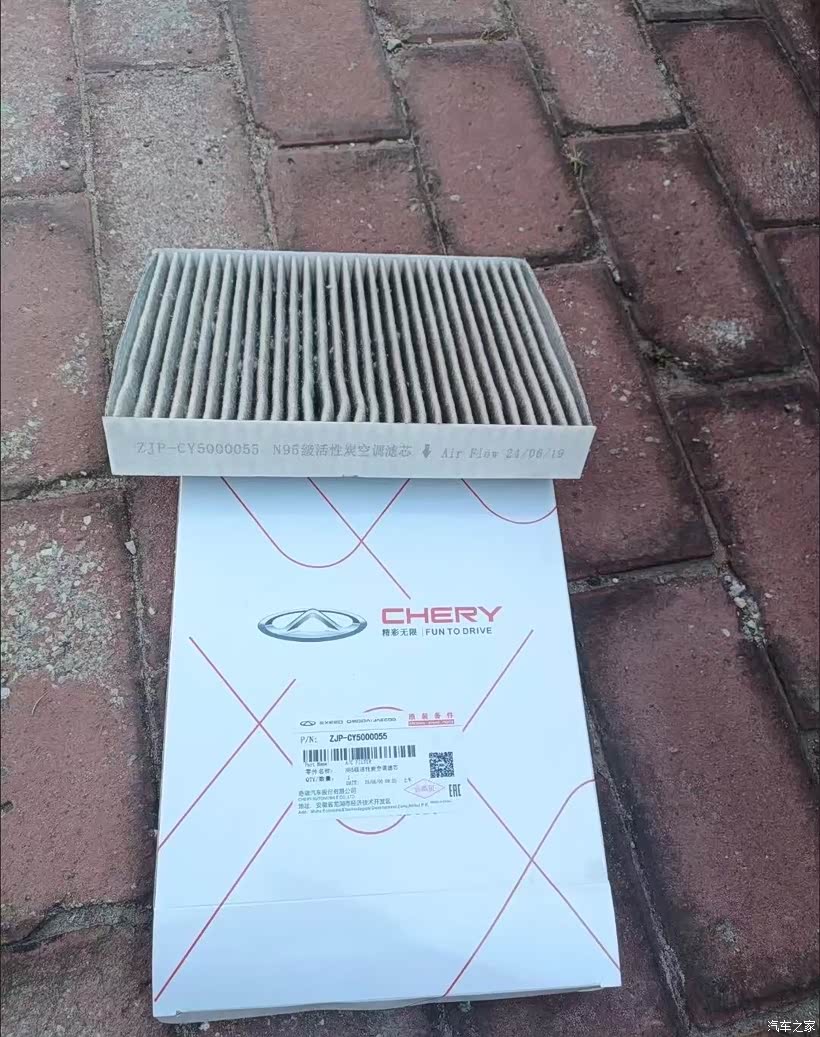

把手套箱拿掉后,露出一个黑色的长方形塑料盖板,那就是滤芯的家。盖板右边有个卡扣,手指头伸进去一按一抠,盖子就打开了 。抽出旧滤芯的那一刻,确实有点恶心。原本雪白的滤芯面已经变成了灰黑色,褶子里塞满了毛毛絮絮和小虫子尸体 。想想平时孩子就坐在这空气里呼吸,真是后怕。

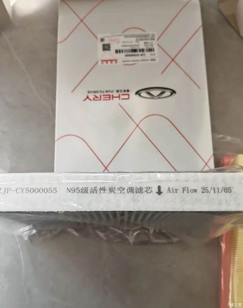

拿新滤芯往里塞的时候,千万要注意看侧面的箭头,箭头得朝下,别装反了 。塞进去之后把盖板扣好,原路把手套箱装回去,前后也就十分钟的事儿。换完之后最明显的感觉就是,打开通风,吹出来的风那股“土腥味”没了,空气感觉清爽多了。 这玩意儿网上买也不贵,自己换一回,既省了钱,又图个心里踏实。为了全家人的健康,这点动手的麻烦,真不算啥。
