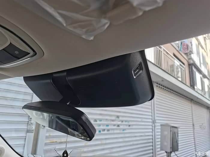

哈弗猛龙加装行车记录仪,自己可以安装,在预留USB接口取电,隐藏式免走线的,模具装上严丝合缝,不占地方比较美观。
型号凯路德C1,推荐索尼4K版本的,4K*2160P分辨率效果很清晰,手机APP看视频,不需要流量,附上安装好的效果图!

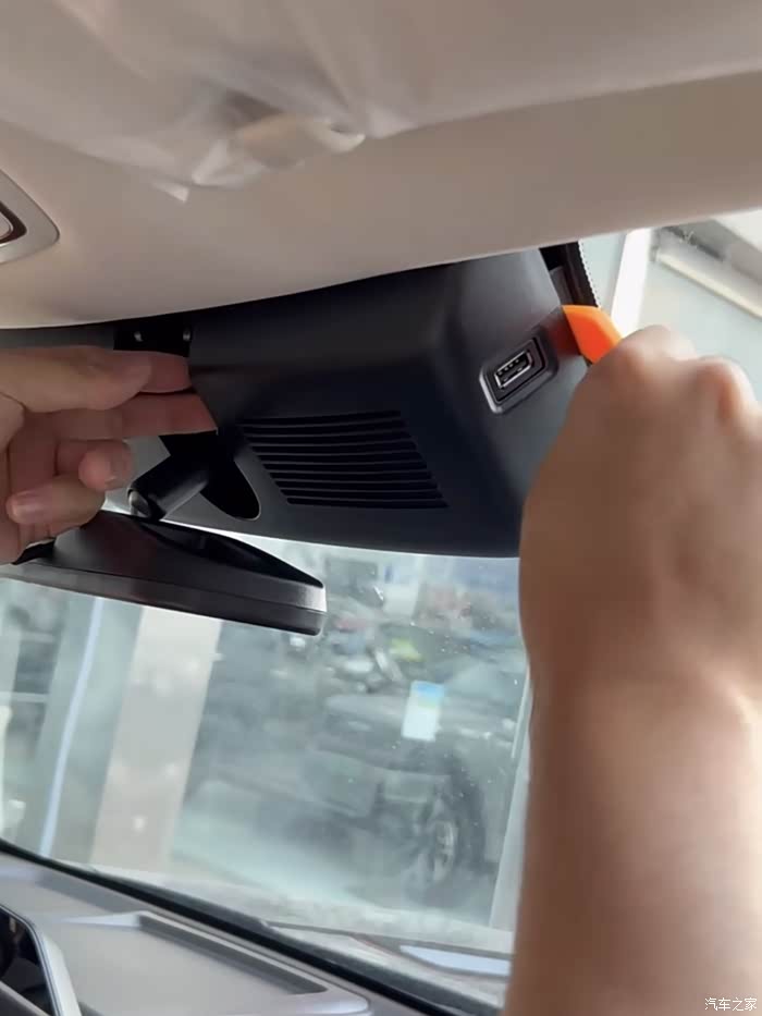

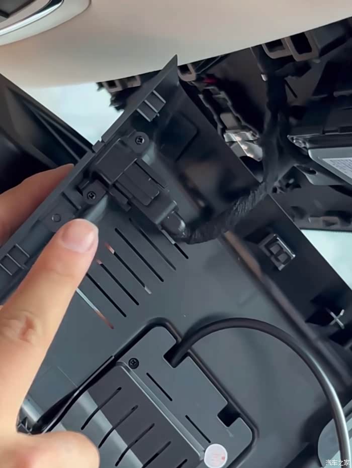

原车安装记录仪前,黑色盖子替换成记录仪,里面的东西不用动,不影响原车功能,有送撬棒工具,自己安装5分钟可以搞定
送的撬棒工具,比较好操作,直接壳子左右撬开点缝隙,用手往下把壳子拿下来

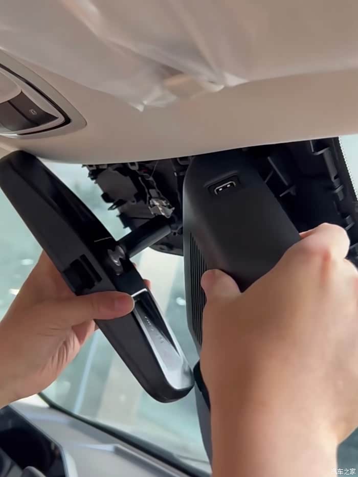

整个壳子拿下来了,里面的雨感什么的不用动,原车里面的东西不影响

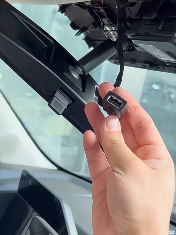

原车壳子右边的USB模块可以拔掉,放在记录仪右边壳子上,到时候取电用得到
USB模块放在记录仪上就行,这个地方是扣位,可以拿下来和卡上去

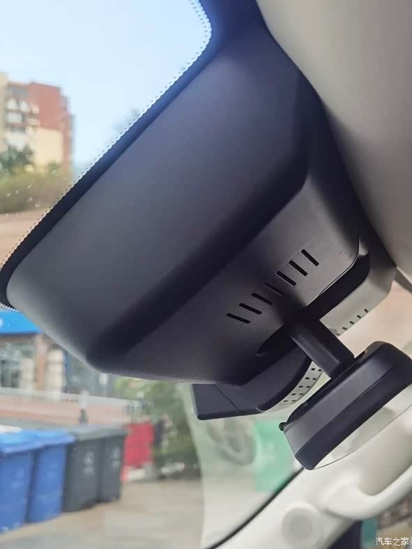

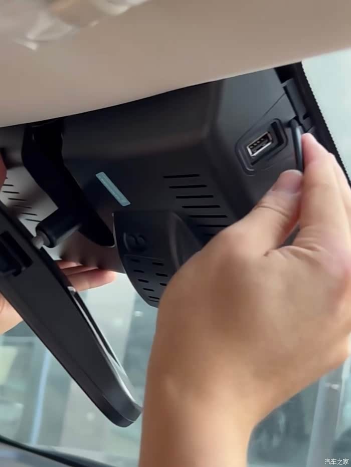

记录仪主机装上,原车位置卡的很牢固,和原车安装前一样,模具严丝合缝,不挡视线

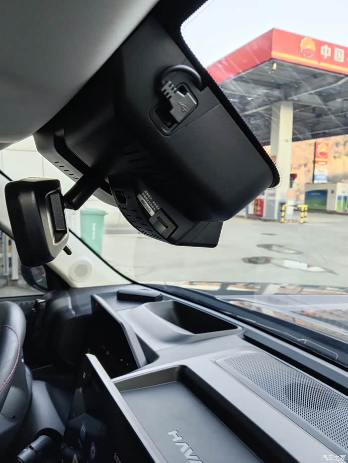

插上USB接口,取电是即插即用不用破线,发动车自动录,记录仪上面是插TF卡储存视频
凯路德C1记录仪安装效果,很完美,索尼传感器广角镜头的,165度广角,1.8大光圈,30帧录影。熄火锁车断电不再耗电,电瓶没影响
这个记录仪没有屏幕,自带wifi模块,永久免费,手机APP连上看视频不需要流量,只能在车上连接看和下载,平时开车用也够用了

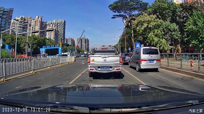

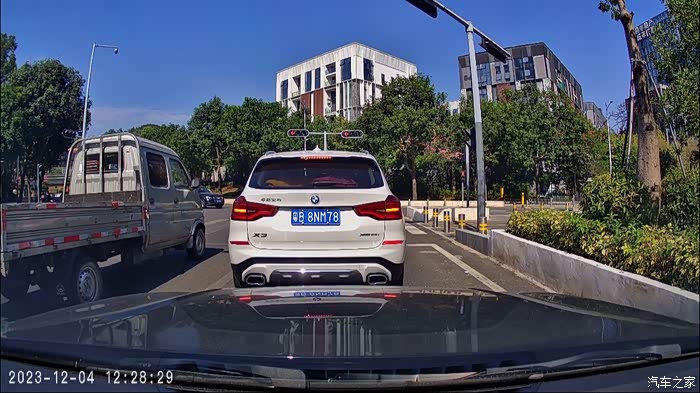

图片压缩了,清晰度效果很好,拍车牌很清晰,画面清澈
索尼传感器,画面很清澈,比那种什么树脂镜头的好很多
