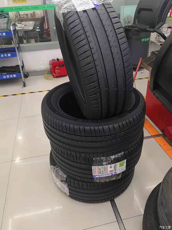

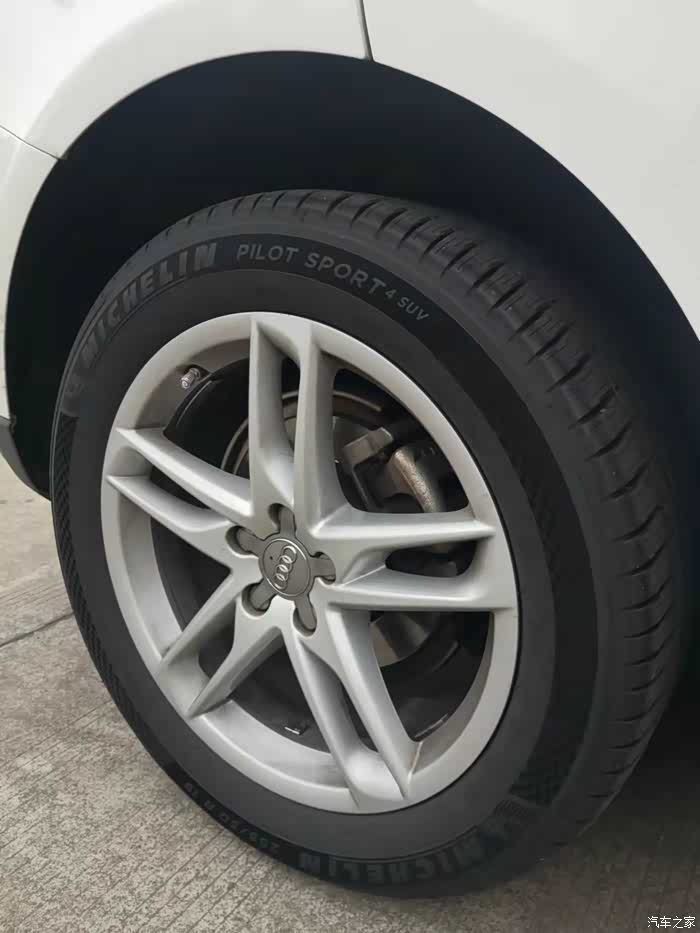

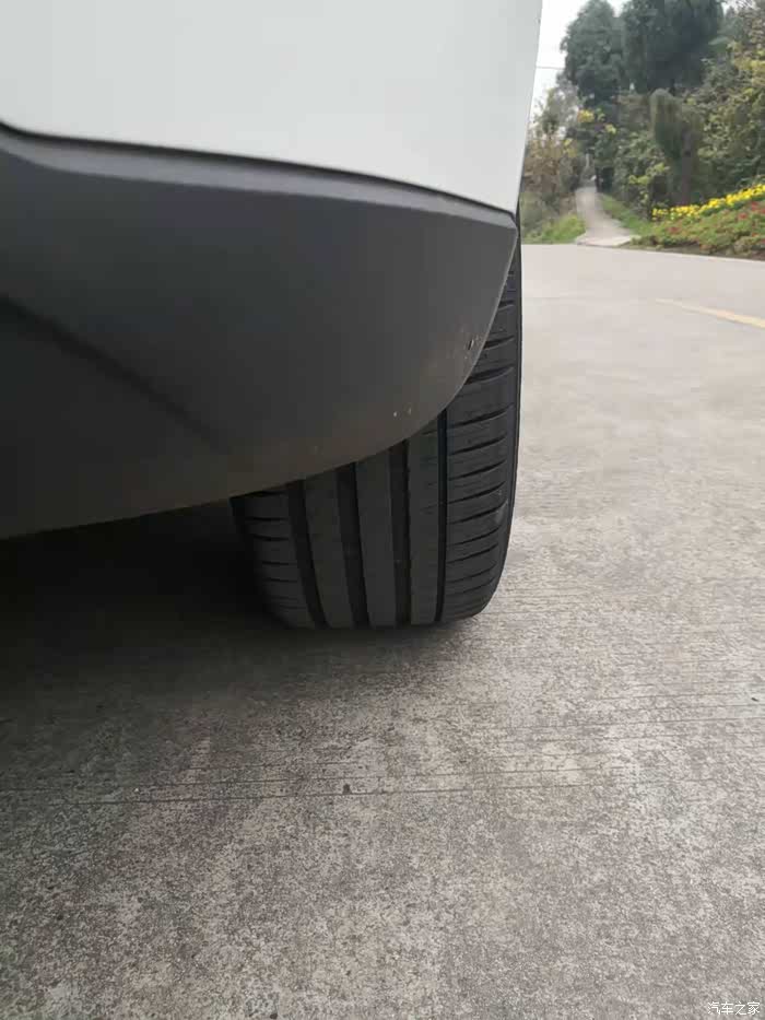

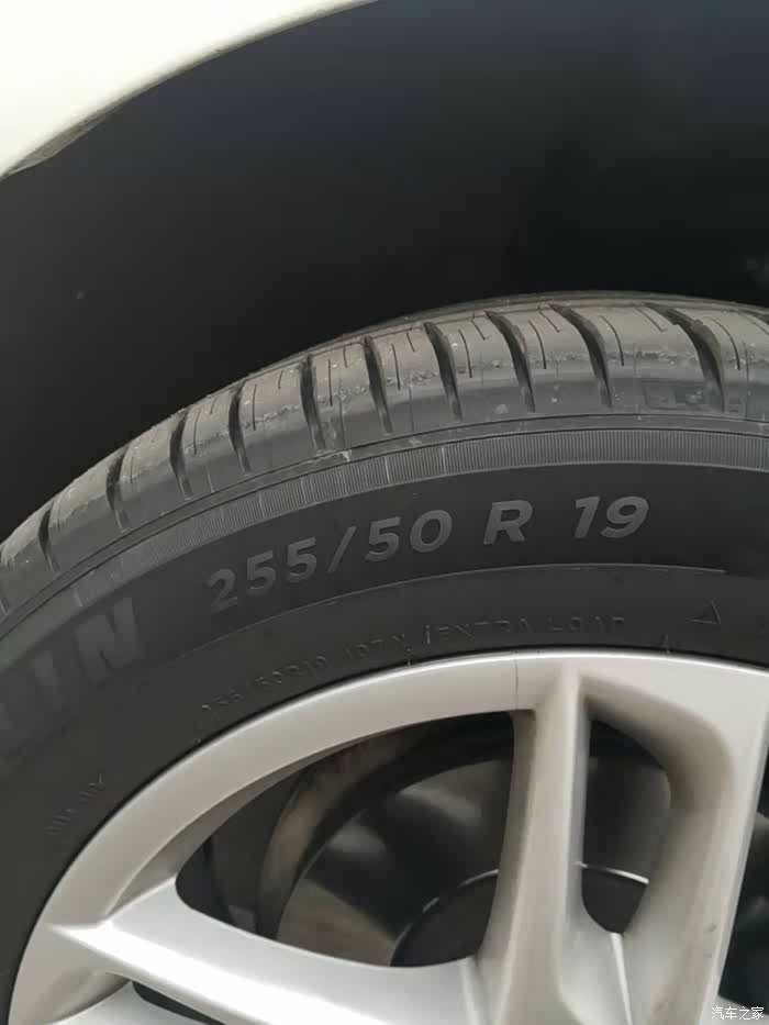

        开久了,近期突然想折腾一下:现在的轮胎是235/55R19,打算轮毂不变,换个宽胎,增强过弯能力和变线能力。经选择,选了我认为目前应该是水平最高的一款SUV轮胎:米其林PS4   SUV(绒曜版),也就是大名鼎鼎的PS4的SUV版本,胎体做了强化。尺寸经计算,选择了255/50R19,轮胎外径基本和原来的一样,什么也不影响。
        到官方指定的专卖店,换上米其林PS4   SUV(绒曜版)跑了600公里,感受很深,优点有:1、这款胎的抓地力强大,胎体弹性好,减震好了许多;2、行驶稳定性增强了,感觉底盘更厚重;3、变线更加平稳和干净,尾部更加利索;4、过弯的速度提高了许多,明显感觉侧倾小了,感觉是粘在地上,弯道上信心大增;5、高速路上的稳定性大增,跑高速路、国道、省道利器。缺点:1、城市中走走停停的路上,感觉加速变慢了;2、理论上油耗要增加一些(目前没有去测)。
        总体感觉:好处很多,本来这款胎抓地力就强,再加上宽了2厘米,抓地力更加强了,安全性提高许多,但是,每个人的侧重点不一样,我对加速变慢非常地在意,因为我平时在城内开车时间较多一些。所以,现在我打算卖掉这套PS4轮胎,恢复原来的尺寸。(有意者私信我)
