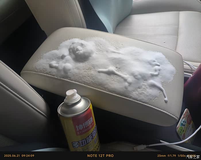

6月的天气反复无常,首先是暴晒天气然后又是台风天每天的暴雨让人心烦意燥。对于喜欢爱干净的我真的非常难受,都有一个月没洗车了,真的受不了。大家都知道下雨天最怕就是视线受阻,自己动手做玻璃镀膜可以有效的去除粘在前挡玻璃上的水珠,让驾驶更安全更放心。白色的浅内饰虽然是温馨好看上档次,但是容易沾上脏污,我记得上一次使用泡沫清洗剂洗刷坐椅已经是春节的时候,日常用车容易接触到的位置又有点发黑了,例如是座椅的侧翼、中央扶手位置和还有门把手的位置,只需要几块钱买上一瓶泡沫清洗剂就能轻松解决洗刷的干干净净。

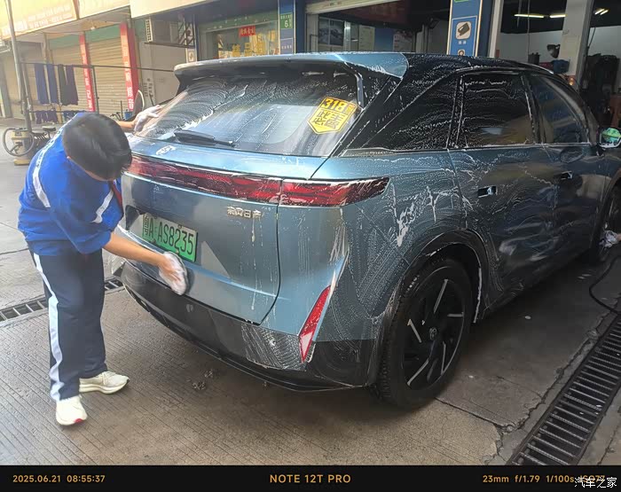

虽然自己动手洗车可以强身健体又能省钱,但人还是得有偷懒的时候。

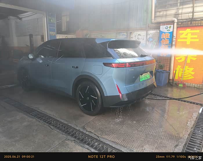

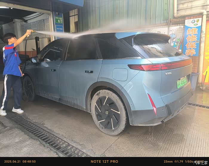

两位洗车小哥合力搭配洗车干活不累。
全车都用泡沫洗刷一遍。
大饼全密封轮毂盖也挺好清理的。
清水冲刷车身表面的污迹。

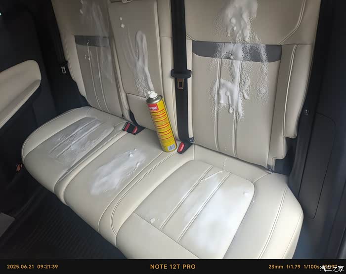

白色内饰需要自己平时多去打理,看到哪里脏了,就用泡沫清洗剂洗刷刷。
泡沫清洗剂性价比高也很实用,一喷一擦污迹就可以去除。
一瓶可以用很久也值得推荐给车友们使用。

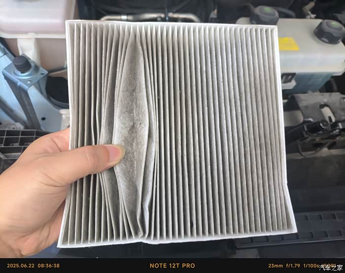

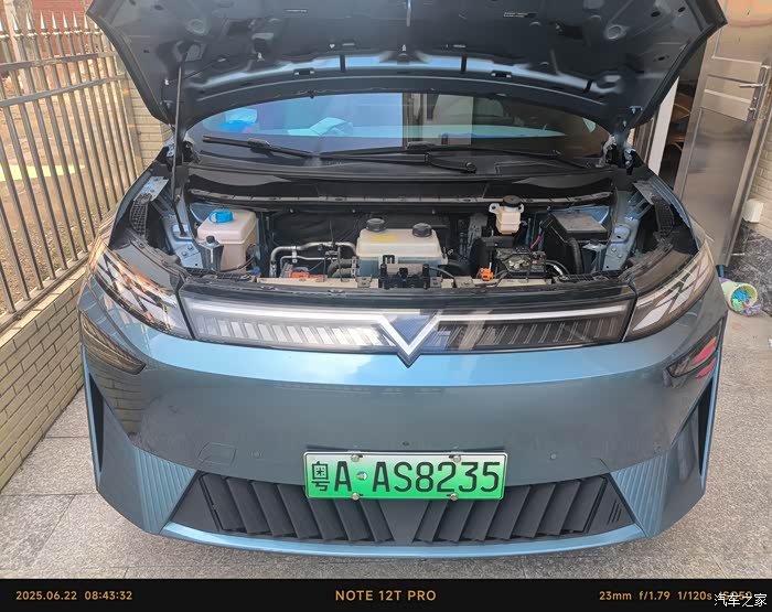

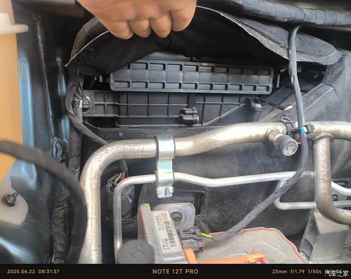

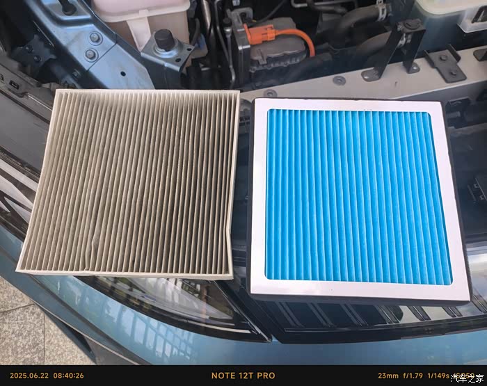

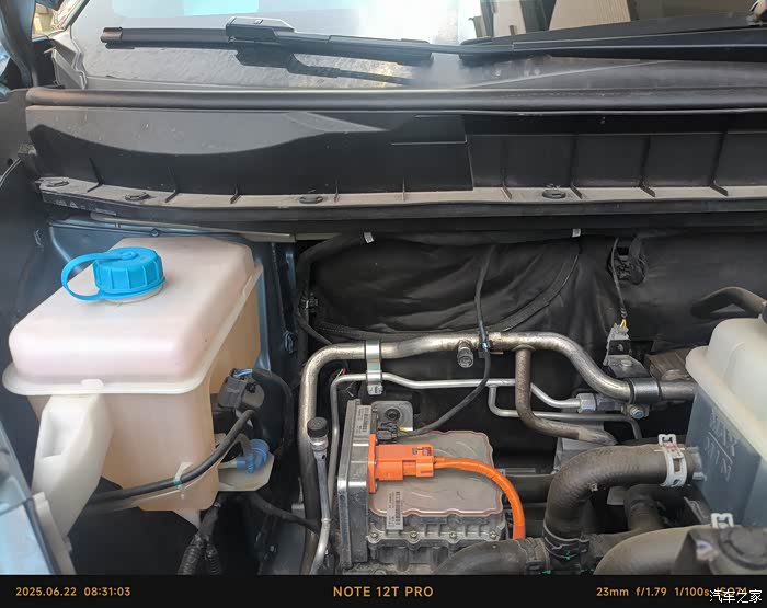

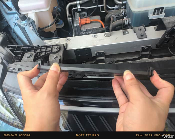

空调格多少公里更换一次?我还记得上一次自己动手更换空调格是1万2000公里的时候,现在已经又跑了1万公里,闲着无事网上下单买了一个空调格回来,自己动手丰衣足食。上一次购买的是普通空调滤芯,这一次购买的是香薰型活性炭空调滤芯,给我的感觉就是更厚实过滤更好双重的效果。因为我这款是顶配车型,原车的引擎盖板我是上一次拆了就没装上去,为了美观确实要拆很多卡扣比较麻烦,如果是新手小白确实是有点难度的。安装空调格需要注意空调格盖板需要两边同时用力往里按掰开(如果姿势不正确很可能会折断),这个位置比较刁钻空调格拆出来之后很可能就会变形所以建议是直接更换。
找对位置很重要,首先要找出空调格的位置所在。
空调格盖板有点被空调管挡住的。
空调盖板拆卸的姿势一定要正确。
上次换的空调格也没有拉环,拆出来也不容易。
一起来看看旧的空调格灰尘还是挺大的。
空调格新旧对比。
香薰型空调格闻到有淡淡的清香。
塑料引擎盖板就不装回去了。
