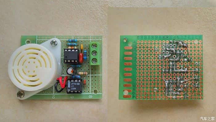

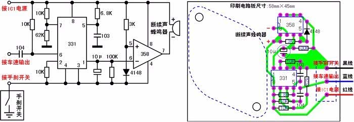

查阅资料,原车有车速输出的方波频率信号,利用频率/电压转换集成电路LM331的典型电路,将不断变化的车速频率转换成一定幅度的电压,再通过一个电压比较器控制断续声蜂鸣器,即可实现手刹未松行车提醒功能。
利用Excel表格绘制的手刹未松行车提醒电路原理图和印刷电路板图:
手刹未松行车提醒电?工作原理:1.“接IG1电源”即点火开关扭到ON档的供电,仪表盘亮的灯同时手刹未松行车提醒电路也同步工作;2.“接车速输出”即输入车速输出的方波频率信号,原车就是利用这个信号实现了安全带未系提醒功能;
3.“接手刹开关”即通过手刹开关内部的常闭触点接地(搭铁),它就是电源回路的开关。
停车时拉起手刹,手刹开关内部的常闭触点接地,即电源回路接通。当点火开关扭到ON档,手刹未松行车提醒电路得电工作。由于输入的车速输出方波频率为零,集成电路331转换后的电压幅度也为零,比较器358输入端6脚电压低于5脚,输出端7脚为高电平,蜂鸣器不工作。当车辆启动后车速低于7公里时,车速输出的方波频率经331转换后的电压幅度较低,使358输入端6脚电压仍然低于5脚,故蜂鸣器还是不工作。当车速达到或超过7公里时,车速输出的方波频率经331转换后的电压幅度升高,导致358输入端6脚电压高于5脚二极管4148的电压降,故输出端7脚就跳变成低电平,蜂鸣器负端经7脚接地工作,嘀…嘀…提醒声响起,提醒驾驶员赶紧放松手刹。手刹放松后,手柄下压手刹开关使其内部的常闭触点断开,电源回路被切断,蜂鸣器停止工作,嘀…嘀…提醒声立即停止。

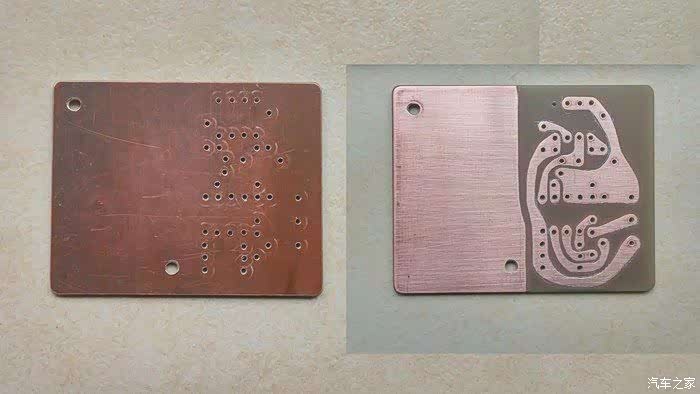

印刷电路板的制作:
1.5mm厚敷铜板裁剪、定位、钻孔、刀刻、打磨成形
所有元器件安装、焊接完成的自制电路板正反面,也可采用市售?验洞洞电路板搭接而成

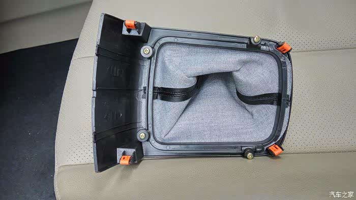

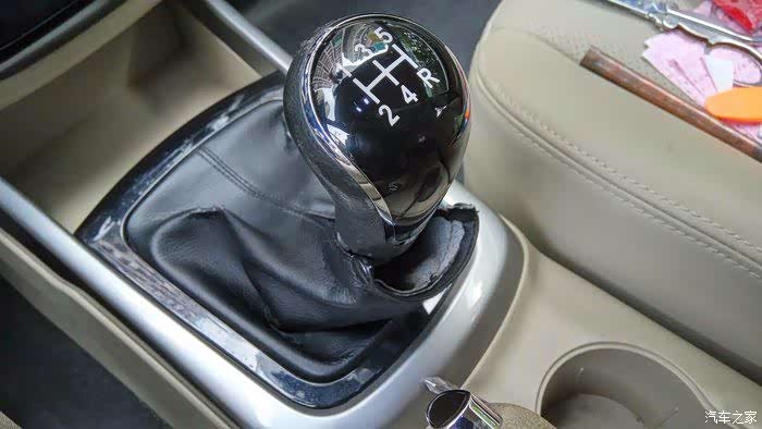

电路板制作完成后,首先找到手刹开关,它位于手扶箱/驻车制动器/挡位控制箱的护罩内,护罩由6颗螺丝固定。拆卸护罩并接手刹开关线的方法:

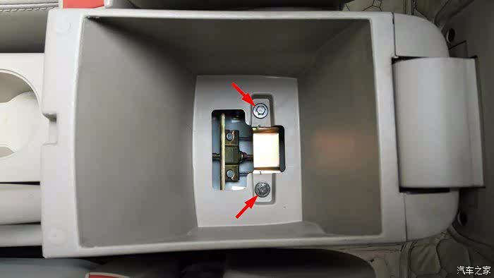

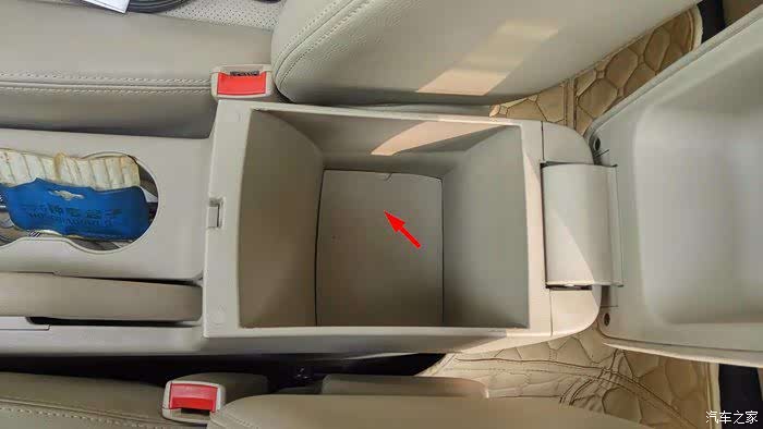

打开扶手箱取出箱底隔板
拆卸扶手箱底的2个固定螺丝

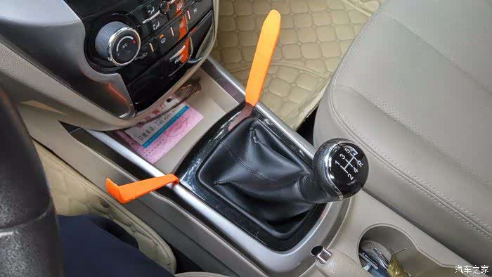

撬起挡位控制箱装饰面板前侧左右卡扣

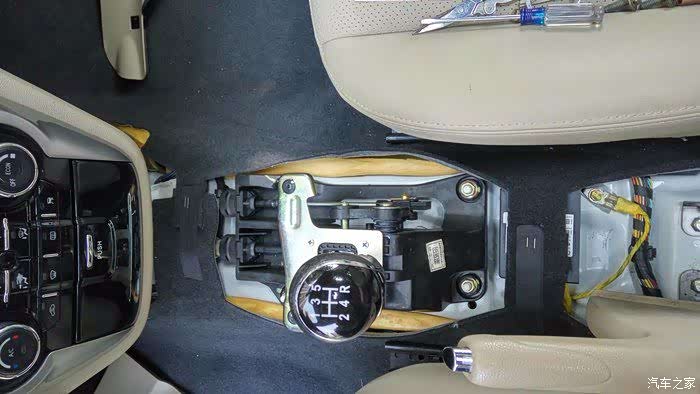

撬起挡位控制箱装饰面板后侧左右卡扣
拨开换挡防尘套按扣
揭开防尘套自粘魔术贴
取出的挡位控制箱装饰面板有4个橙色卡扣

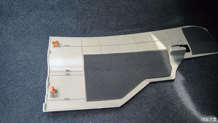

拆卸挡位控制箱处的2个固定螺丝
取下的装饰板有2个橙色卡扣

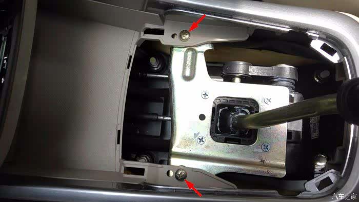

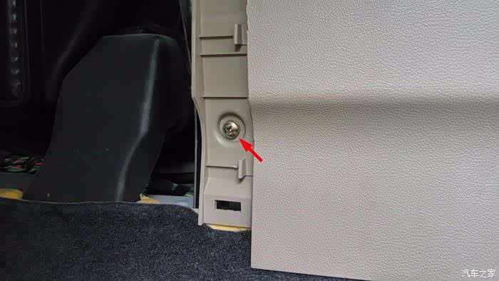

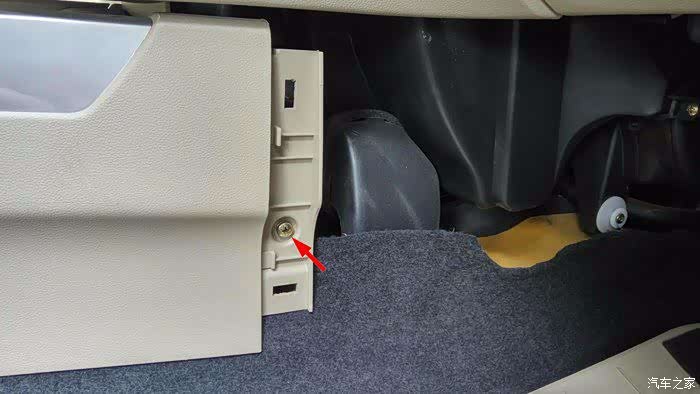

拆卸图中的1个固定螺丝

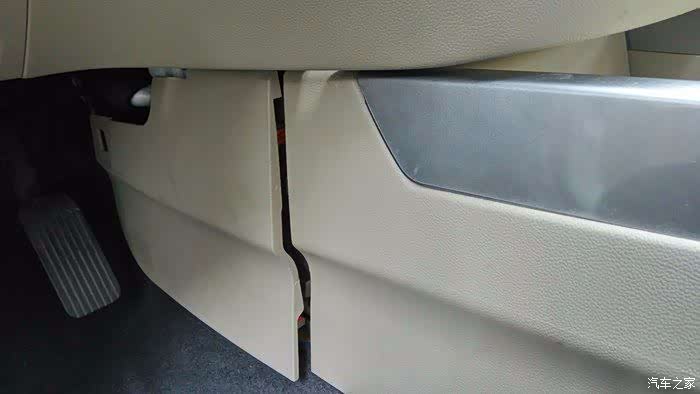

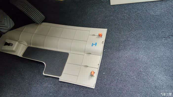

向外扳开主驾右侧下护罩前左侧装饰板
取下的装饰板有2个橙色卡扣
拆卸图中的1个固定螺丝

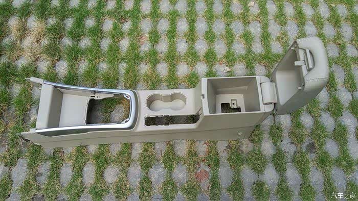

取出的扶手箱/驻车制动器/挡位控制箱整个护罩

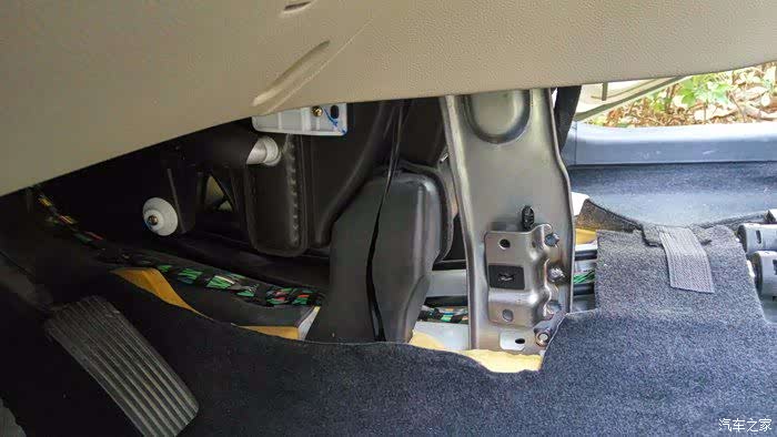

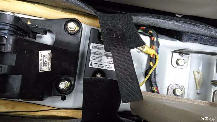

露出底盘线束的黑色保护地毡
揭开地毡上的自粘魔术贴

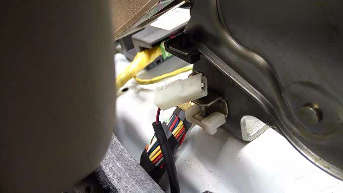

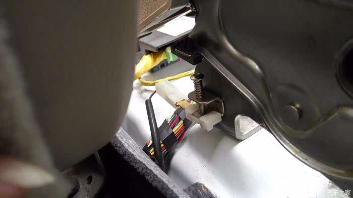

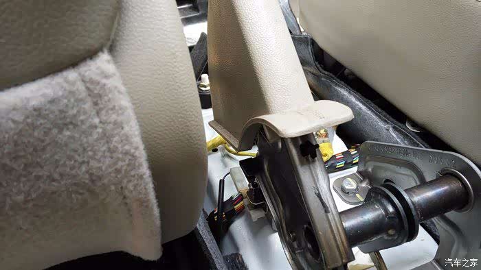

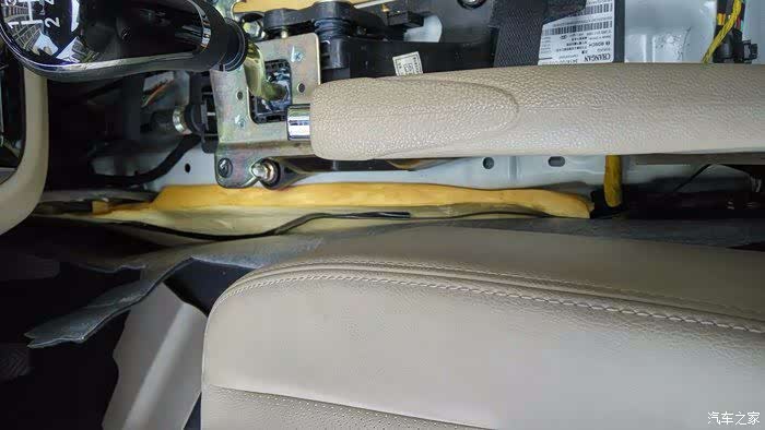

前移主驾座椅露出手刹下面的手刹开关
来一个手刹开关的特写

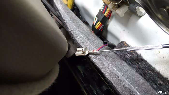

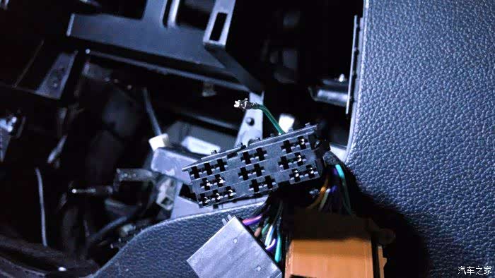

取下手刹开关接插件
用钟表起子插入前端母插片的下沿与塑料套之间
另用一个小起子向后顶母插片退出塑料套
再用合适的钟表起子扩开母插片尾端压线铜片

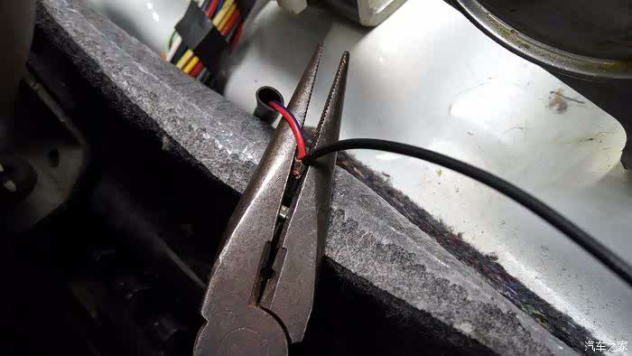

插入剥好线头的黑色塑料铜线
用尖嘴钳上下左右夹紧
装回塑料套内

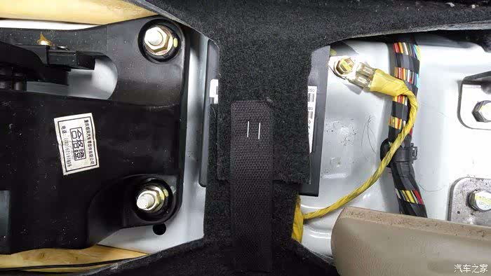

插进手刹开关上
黑色塑料铜线夹在地毡和黄色泡沫中间布线
贴好地毡上揭开的自粘魔术贴

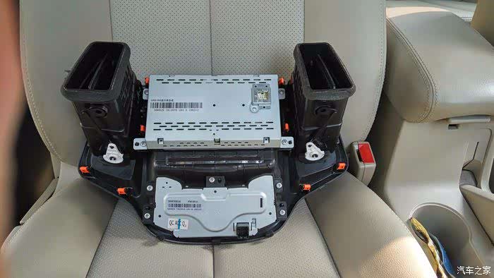

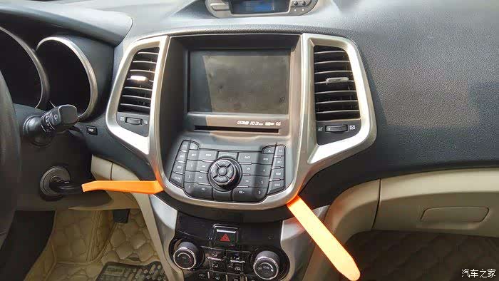

拆卸中控面板固定黑色塑料铜线:
撬开中控面板四周的卡扣
取出中控面板上部的显示屏接插件
取出中控面板下部的面板按键接插件
取下的中控面板有8个橙色卡扣

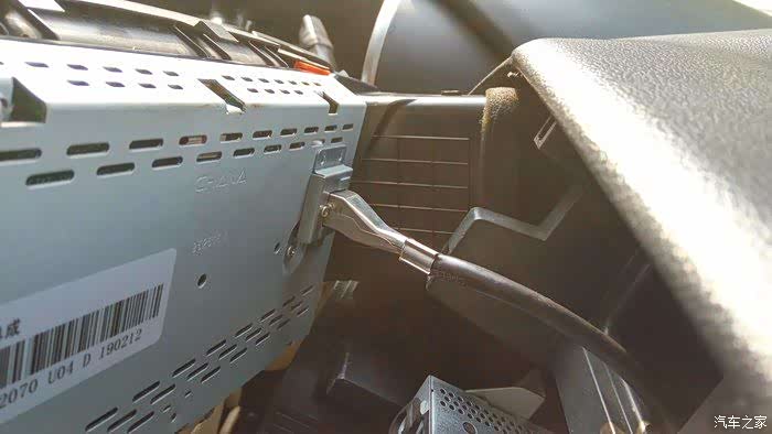

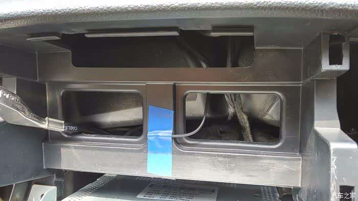

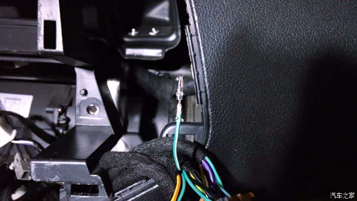

布线至主驾右侧处的黑色塑料铜线向上引出

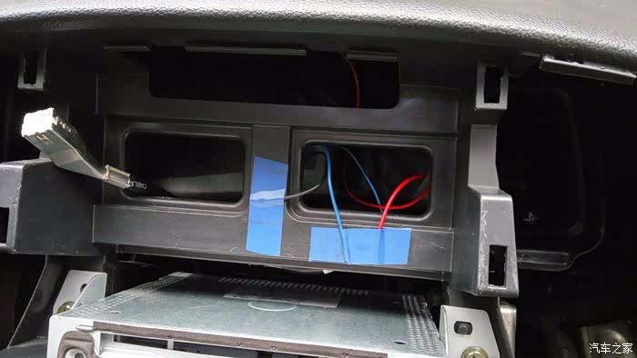

垂直穿线至DVD主机上面的长方空格处用胶布固定

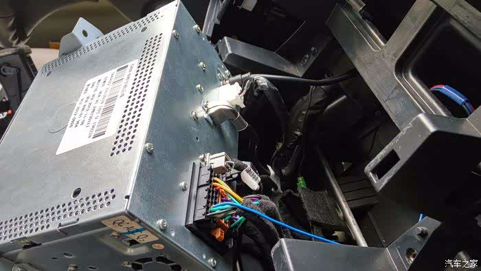

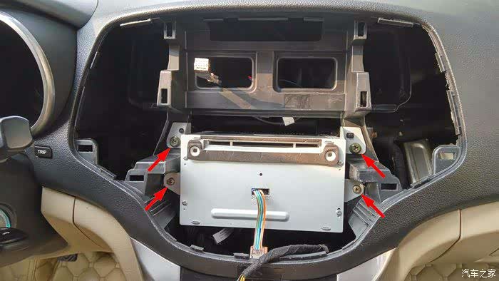

拆卸DVD主机获取车速输出信号:

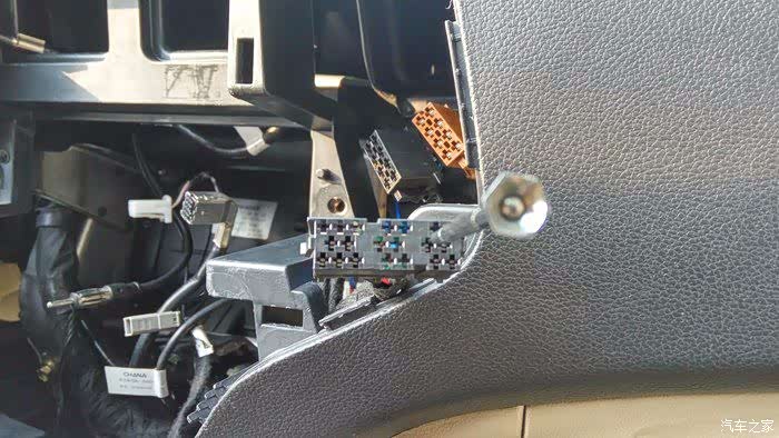

拆卸DVD主机的4个固定螺丝

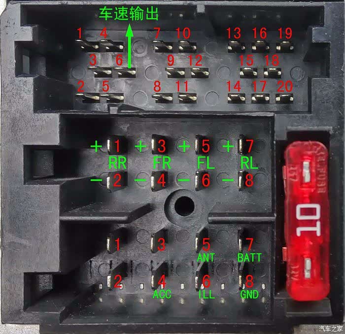

取出DVD主机背面的所?接插件
取下的DVD主机背面接口

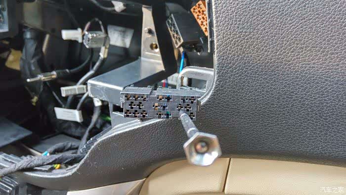

车速输出信号所在位置
用合适的钟表起子插入该插件前端母插片的上沿旋转压平倒钩
再插入前端母插片的下沿旋转压平倒钩
向后顶母插片退出该插件
以合适的钟表起子扩开母插片尾端压线铜片
插入剥好线头的蓝色塑料铜线并用尖嘴钳上下左右夹紧
装回该插件内
所有接插件装回DVD主机背面
蓝色塑料铜线用胶布固定在DVD主机上的长方空格处

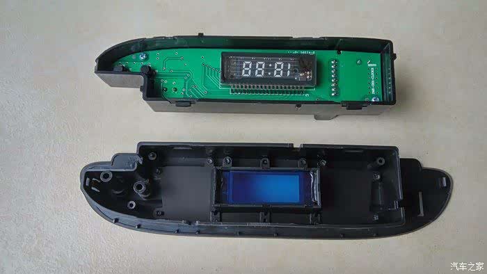

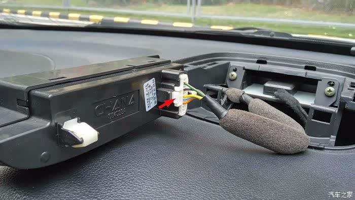

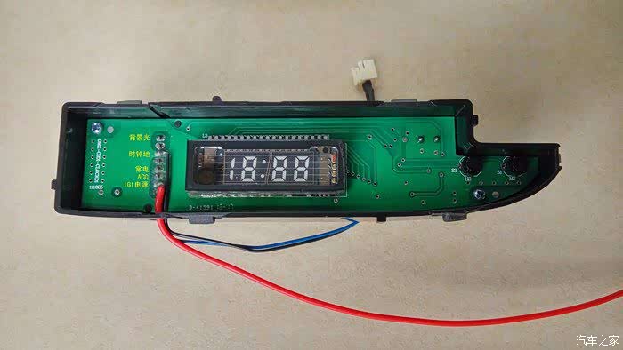

拆卸时钟显示器获取IG1电源:也可取电DVD主机背面下层接口第4脚的ACC

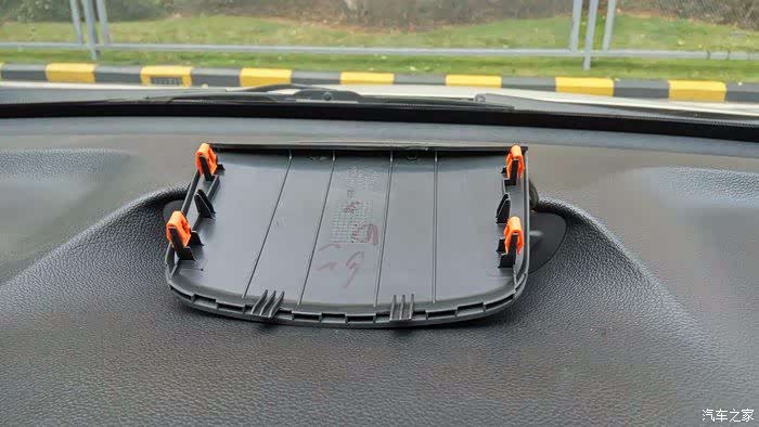

大拇指向上稍用力扳起时钟显示器顶盖的左右前边缘
取出的顶盖里面有4个橙色卡扣
食指伸进去顶出时钟显示器背面的左右2个白色卡扣
拇指捏住时钟显示器背面白色电源插件的卡扣摇晃拔出
分离后的时钟显示器背面白色电源接插件
一字小起子插入时钟显示器,拨出上下4个卡扣
分离后的时钟显示器内部结构

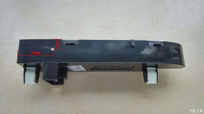

分离后的时钟显示器外壳和电路板
按图中尺寸钻孔2.5mm
按图示位置焊接一条红色塑料铜线
装配时钟显示器扣紧上下4个卡扣
装回时钟显示器的位置

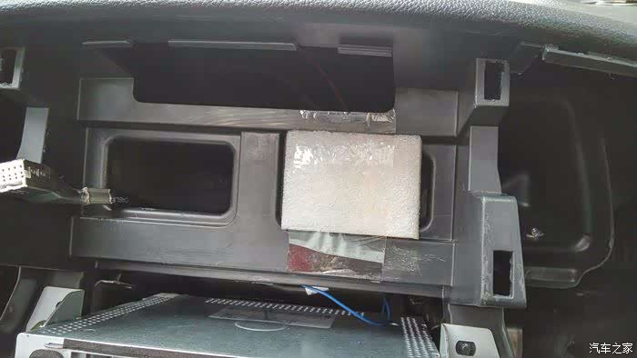

红色塑料铜线也用胶布固定在DVD主机上的长方空格处

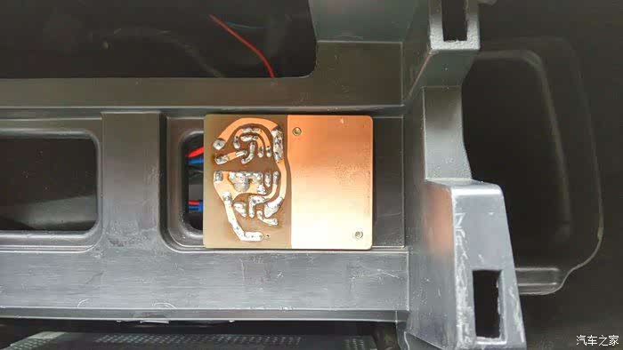

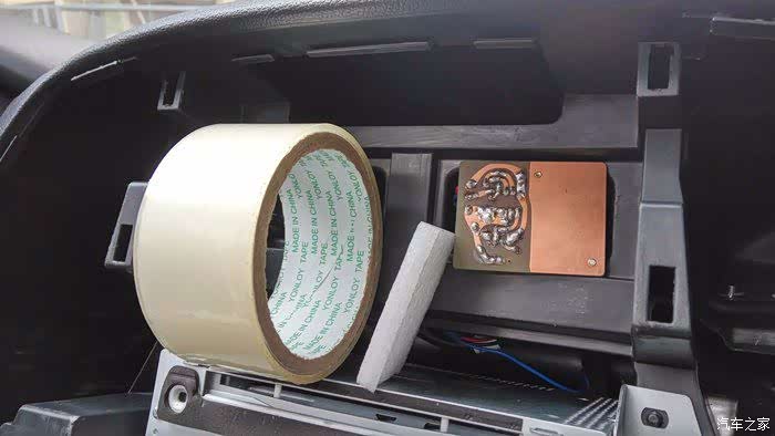

红、蓝、黑3条塑料铜线依次插入电路板的接线端子拧紧
放置长方空格的凹槽内
剪一块厚约6mm电路板大小的塑料泡沫、准备一卷封箱胶
按图示方法粘贴,防止松动并与显示屏背面外壳绝缘
