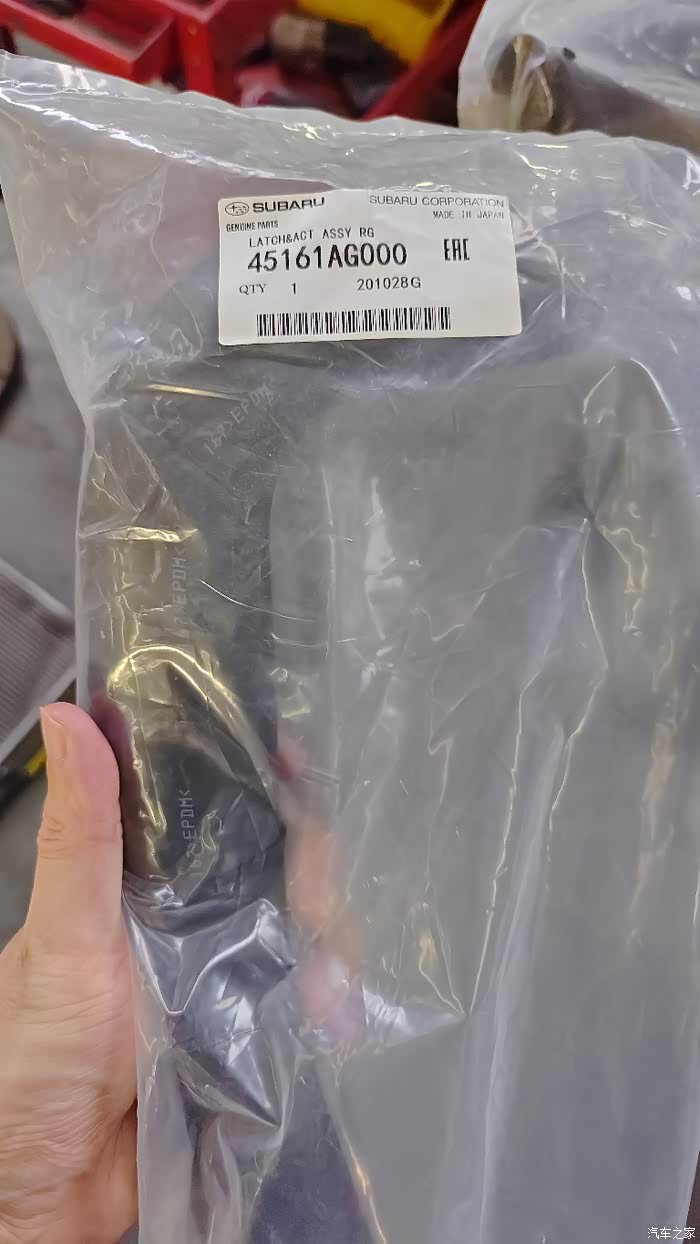

用的原厂

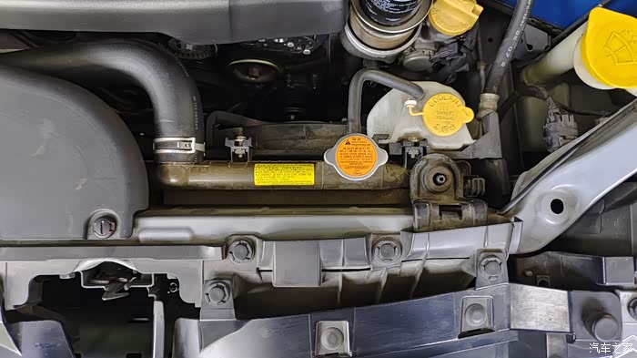

详细看图
换之前拍个全景
能看到水箱那颜色已经变化很明显了
来个特写

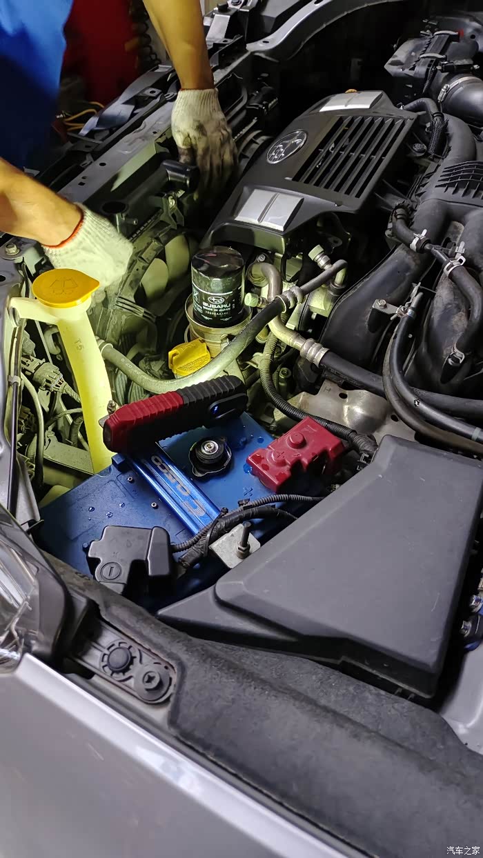

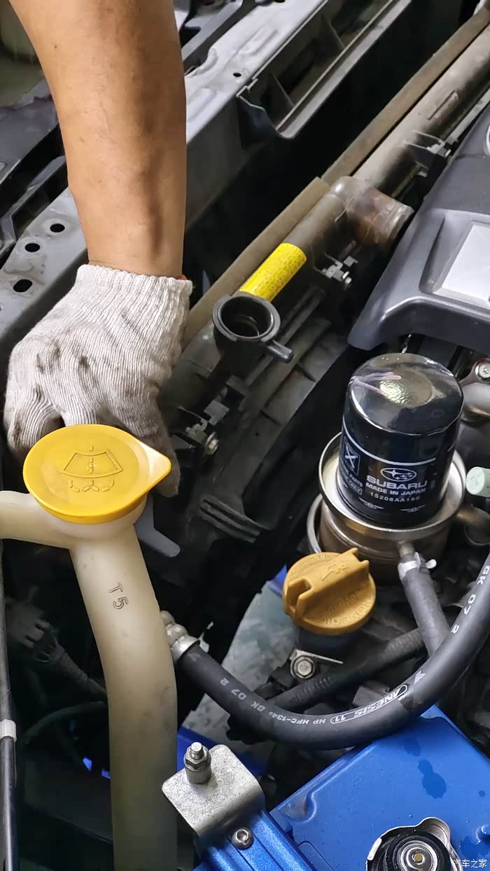

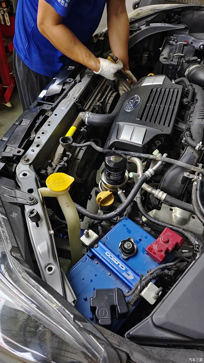

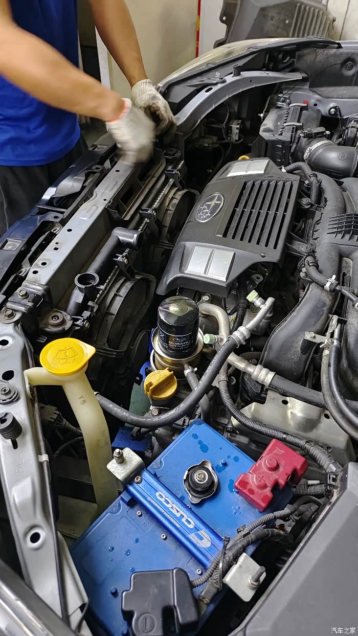

师傅准备开拆
熟练工

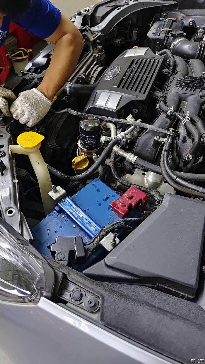

拆下护板

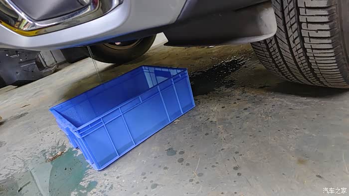

放防冻液
可以取下来了

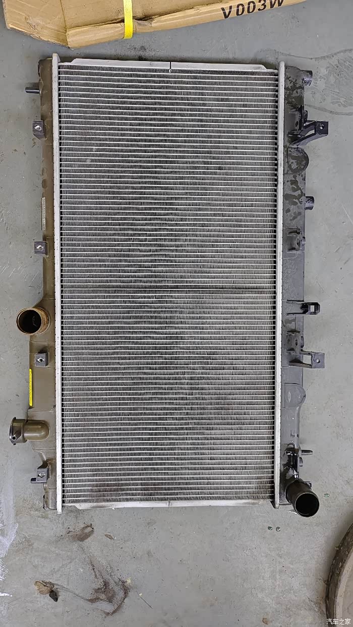

新的忘记拍了流汗旧的如下
旧的水箱

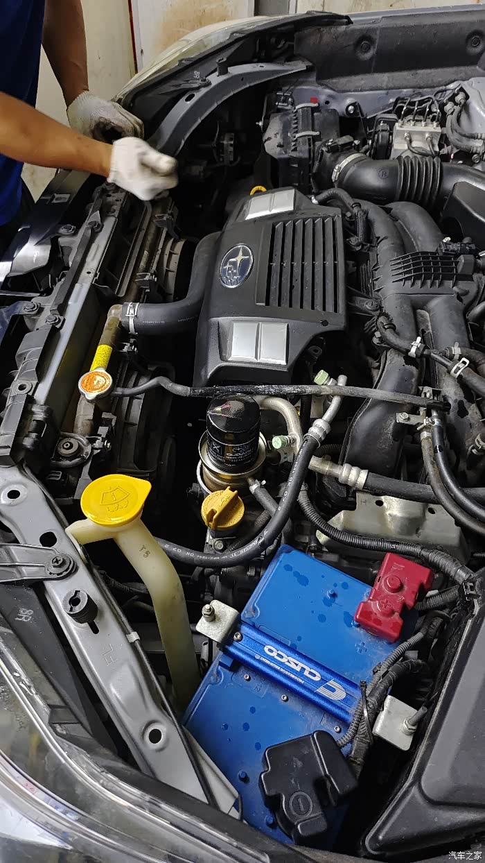

发动机里面的防冻液还没排完
装回去
基本快好了

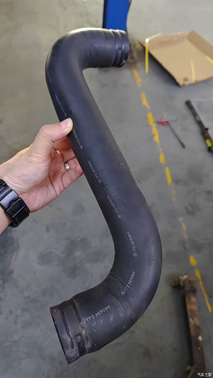

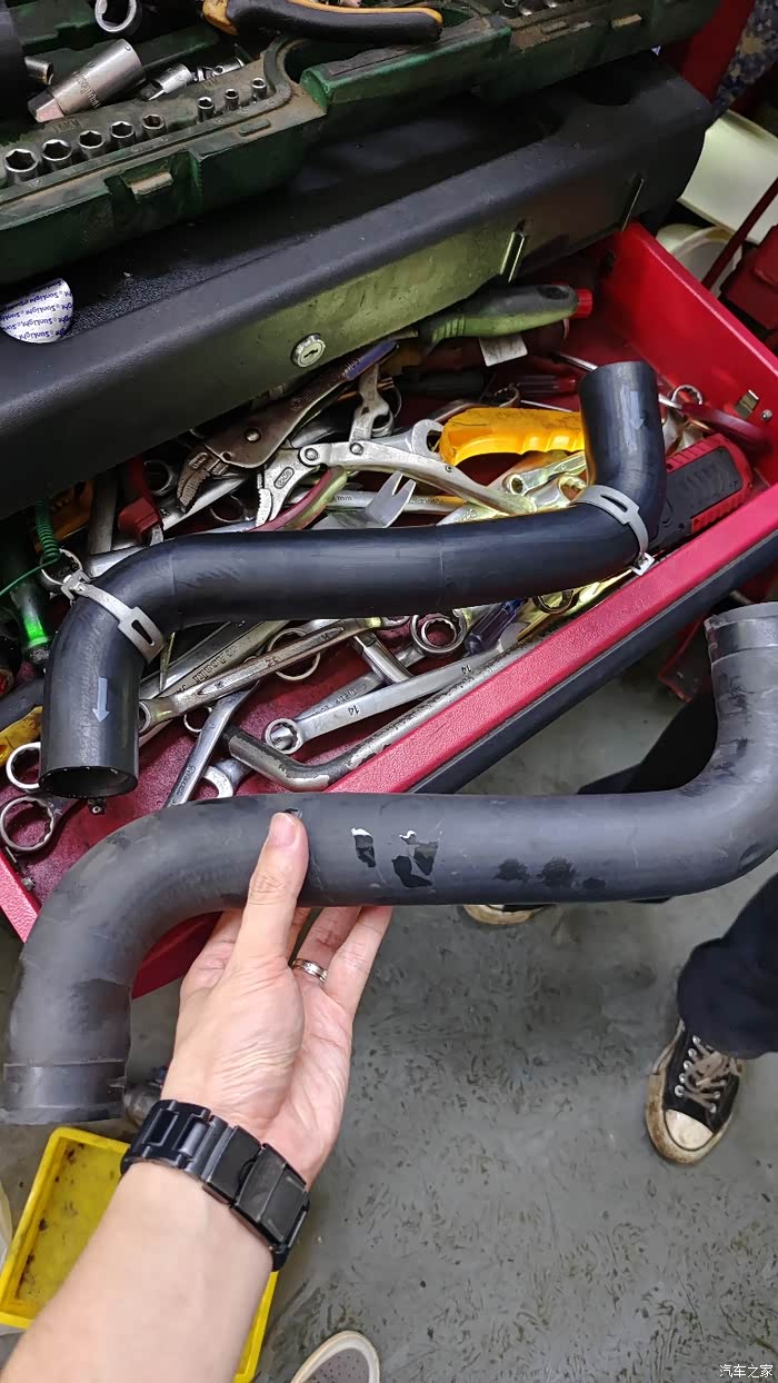

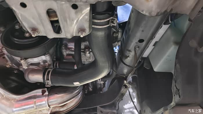

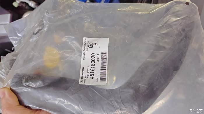

看看水管,一个上,一个下
和原装的对比下
旧的,要用也是可以将就用
旧的

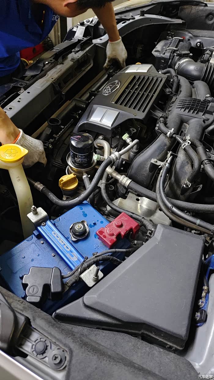

已经安装到位

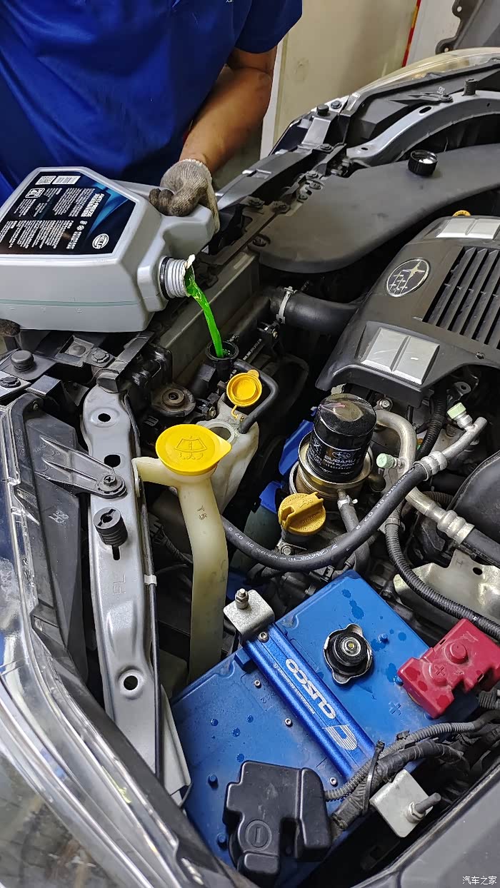

加防冻液,用的海拉,做灯的还做防冻液啊嘿嘿
师傅手不抖
防冻液用了2瓶,8升不到,着车后循环了一会儿再补了下防冻液。

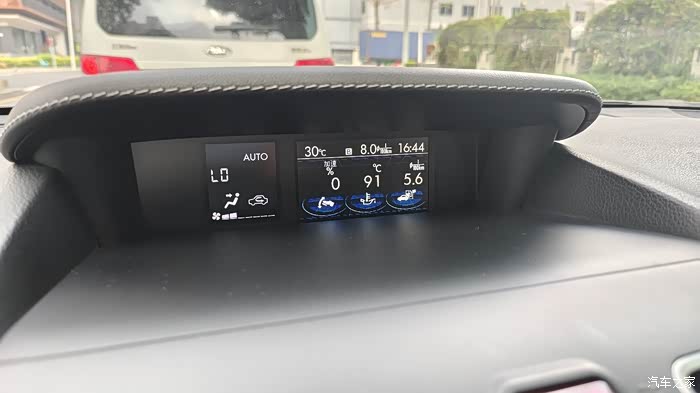

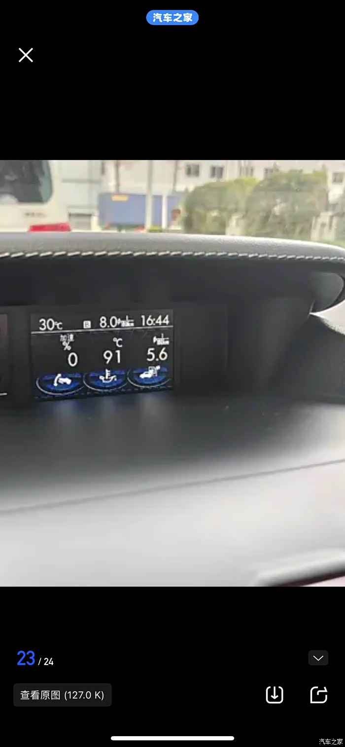

回来路上观察了下温度,原来基本稳定在93左右,换了防冻液基本在90左右

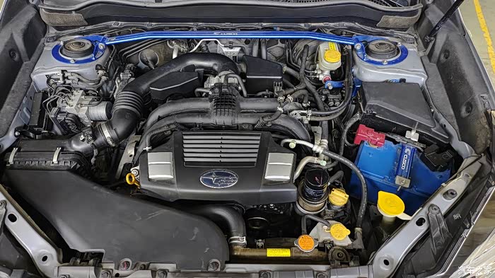

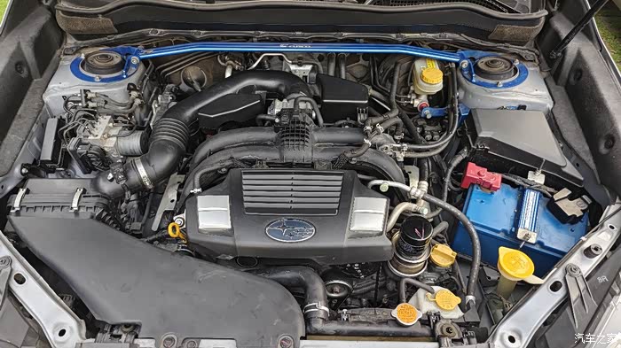

最后上个机舱全景图,水箱部分恢复黑色嘿嘿
