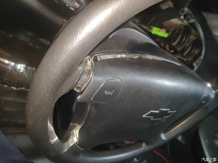

刚买回来的样子,乍一看还行,实则相反。这个方向盘喇叭盖不知道是哪任车主买的,不匹配方向盘,两边喇叭按钮附近盖不进去,奇瑞qq的方向盘不存在这种情况,只要是样式一样,盖子就能装起来,乐驰的这四幅方向盘还分款式的,买不对盖不上。

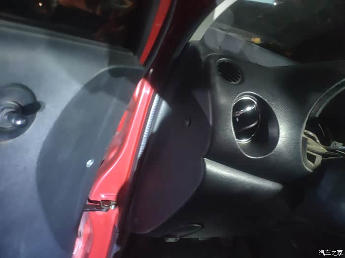

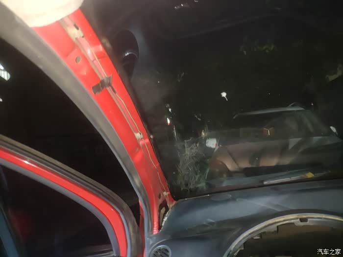

左右A柱的饰板要裁掉。为仪表台落地做准备。
另一边A柱饰板。

准备拆方向盘。刚才说到,这个喇叭盖不匹配方向盘。估计上任车主买的是老款的喇叭盖导致盖不上。

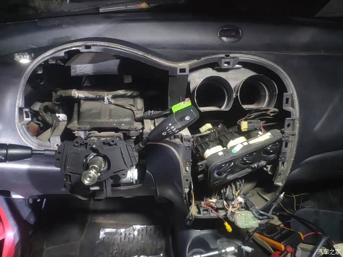

拆掉方向盘的样子,对应奇瑞QQ的拆解我是非常熟悉的了,现在第一次拆解乐驰,也可以用轻车熟路来形容。这里不得不说一下,乐驰的用料确实比QQ车好太多。包括装配质量也高出很多。

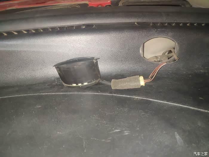

钟表抠出来,在拔掉插头,我个人更希望这个钟表是一个电压表。

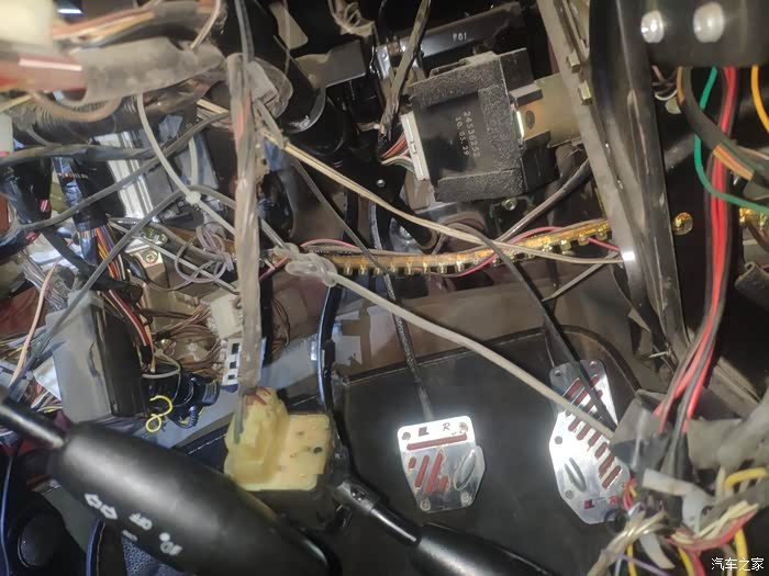

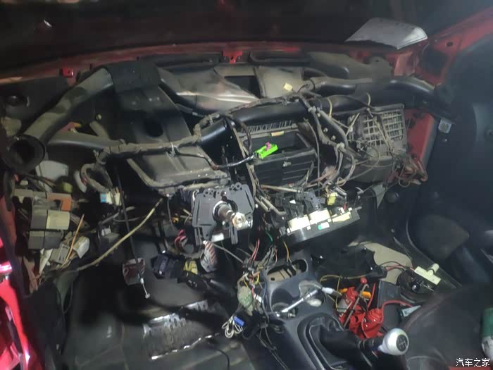

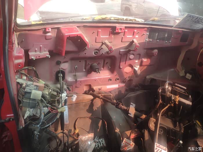

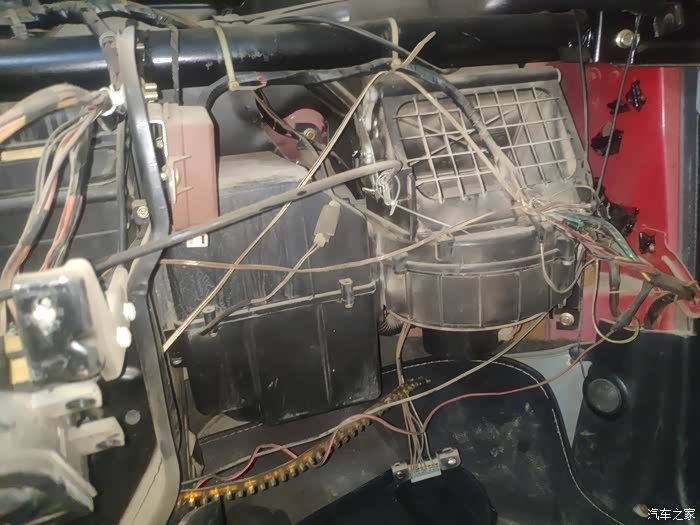

经过各种螺丝拆解,终于抬走仪表台了,看看这凌乱不堪的改装线束,我一定要大力整顿一番。让他恢复到原厂原汁原味的状态。
上任车主搞得乱七八糟的线束,有一条氛围灯,是紫色灯光的,与乐驰这种低端车格格不入。

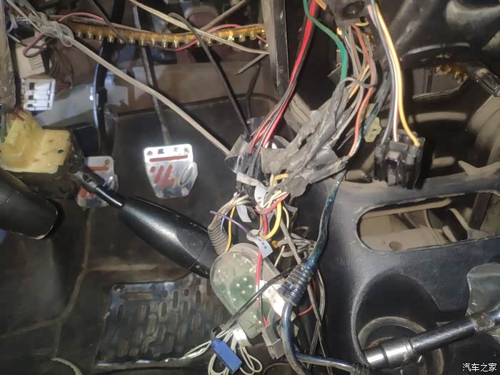

组合开关下方不知道上任车主搞了一个什么东西。估计是刚才说的 氛围灯控制器吧,现在不管他三七二十一通通拆掉。
各种粉尘,各种脏、乱、差

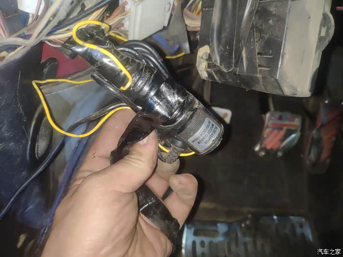

这个在钥匙线上并联出来的东西,乍一看还看不出是什么,后来拆开电工胶布,才知道是一个点烟器取电头。用于中央后视镜行车记录仪的取电,,这样取电,真让人哭笑不得。

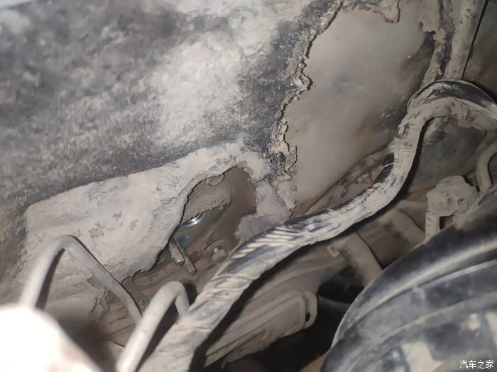

这张是机舱这边的蒸发器接头,高低压管路已经被我拆掉出来

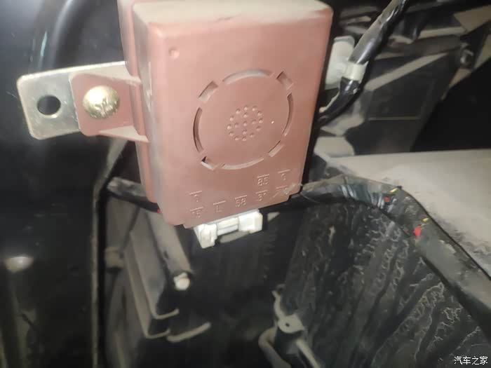

这个东西估计是原厂的,在收音机后方右边的支撑架上,估计是报警器之类的吧,现在还没得空研究。我一直想不明白,乐驰为什么不搞一个像奇瑞QQ的一个中控防盗器,它集成四门电动窗(含一键升降窗)、电锁、防盗功能于一体的中央控制器,而偏偏要搞车窗一个管理器、车锁一个管理器、防盗又是一个管理器?

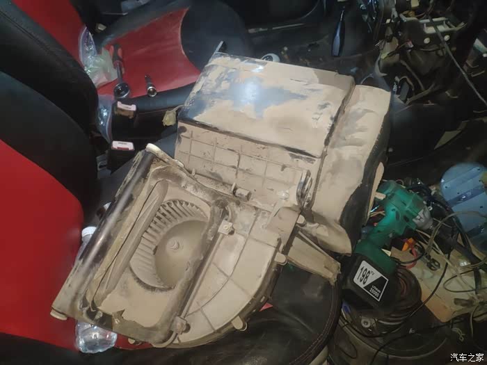

拆掉鼓风机风箱。里面全是老鼠的排放物。高达1厘米,这里太恶心,就不展示了。和奇瑞QQ一样,不防鼠。

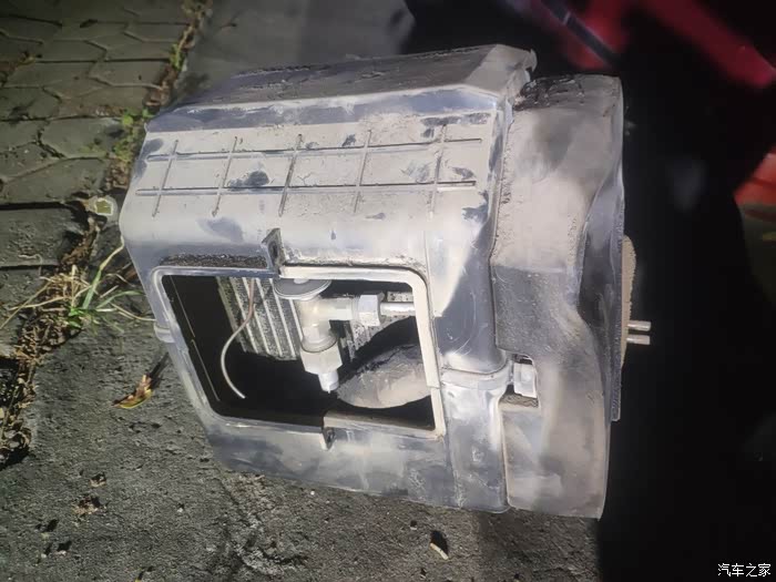

蒸发箱也拆出来了。这个跟奇瑞QQ有少许区别,乐驰右边多了一块黑色的止震棉,至少我在我的另一辆QQ车没见有。

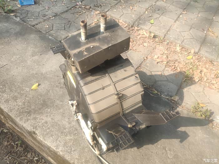

热风箱也下地了,同样,暖风水箱上方比QQ车多了一块止震棉。

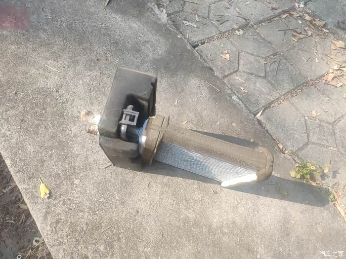

先把暖水箱拉出来,前面这块就是止震棉。QQ车没有。

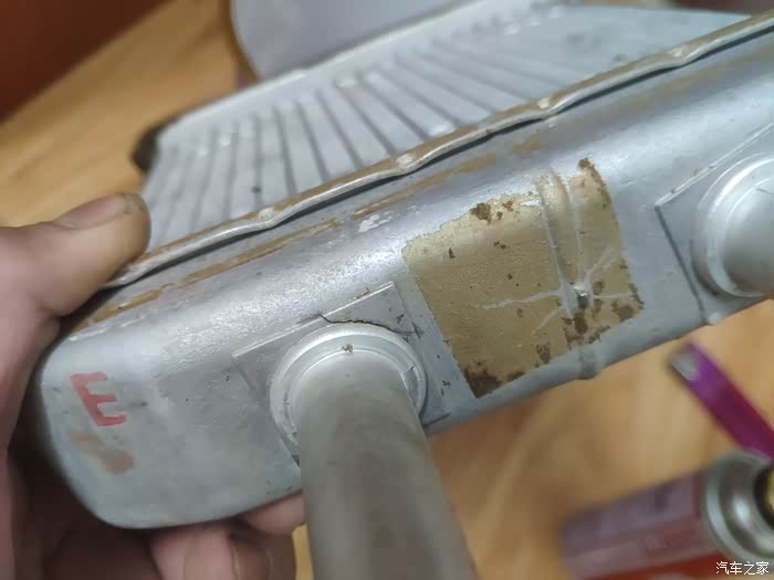

不出意外的意外,还是发现暖水箱接头开裂了,和网上的抱怨一样,暖水箱不漏水的乐驰不是原厂的水箱,这点乐驰就不如QQ车了,QQ车的没多少辆是漏水的。我的修复方案是打上缸垫胶,不是玻璃胶。肯定有用。
拆解得差不多了,下一步就是清洗工作。由于篇幅太大的原因,我计划放到下一篇作业来编写,有兴趣的车友可以持续关注我的动态。
