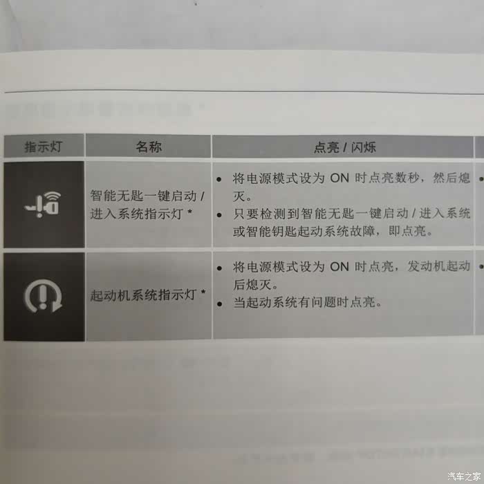

去年车子偶尔出现黄色钥匙故障灯,查阅了说明书,有三种故障可能。

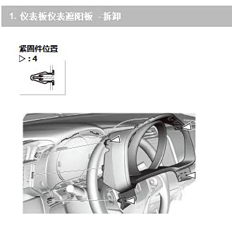

1、拆掉仪表盘外框,都是卡扣,没有螺丝。

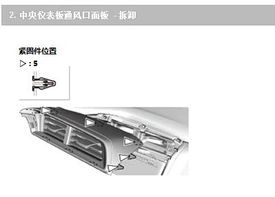

2、拆除仪表外框后,才可以拆中间出风口装饰板,然后拆掉中间出风口,三个卡扣在底部与屏幕结合处,请用塑料撬棒小心的撬开后拔出。

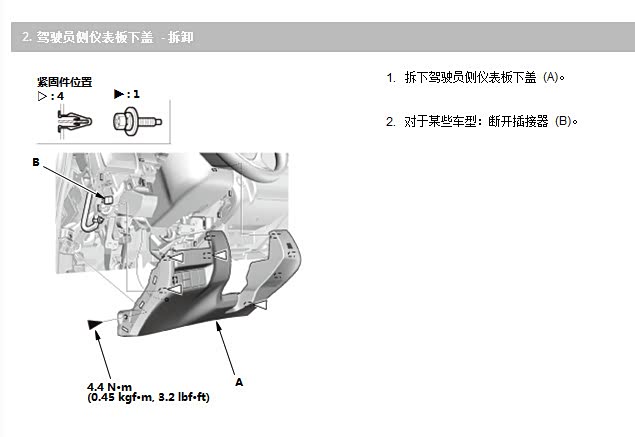

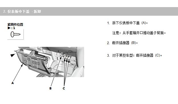

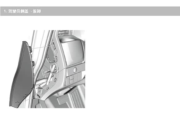

3、扒开驾驶座门胶条,拆掉仪表台侧面板,然后拧下一颗螺丝,扒开仪表台下面板。见图

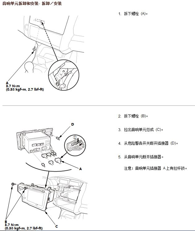

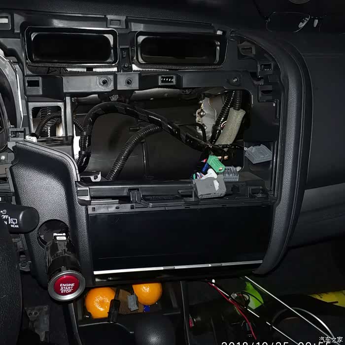

5、拆掉中控屏上方两个固定螺丝,第三颗螺丝在下部,要用手电照明,先看清螺丝位置,然后需要手伸进洞里,必要的话,左手伸进去帮助螺丝刀插入螺丝的凹槽里。用力拧掉螺丝。然后才能把中控屏拔出,中控屏下方还有一条细细的装饰板,屏幕拔出后,即可将其取下。

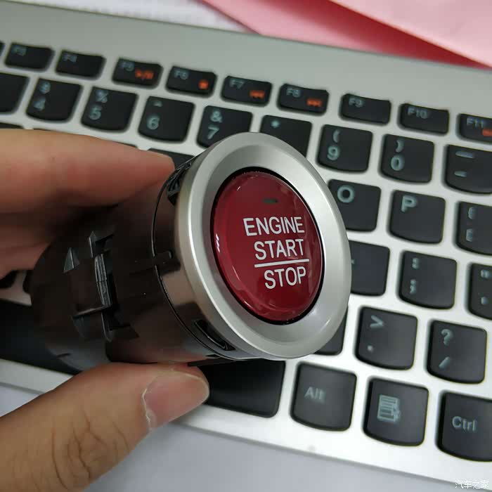

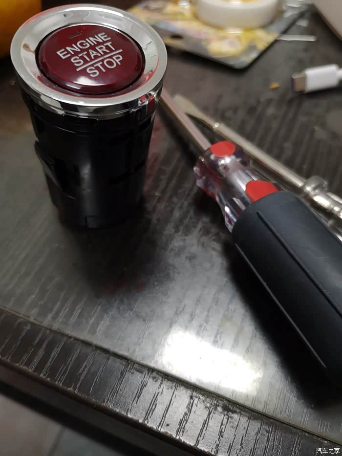

6、取下屏幕后,用力拉开剩余的中控台部分,不需要全部拆掉,只要拉开一定的缺口就行,此时,把右手从屏幕的洞伸进去,仔细摸索,开关的左右两边都有一个卡子,两个手指同时捏卡子,即可将开关往外推出,这一步比较麻烦,需要自己找感觉。开关推出后,即可拔掉后部连接线。拿回房间拆开关。

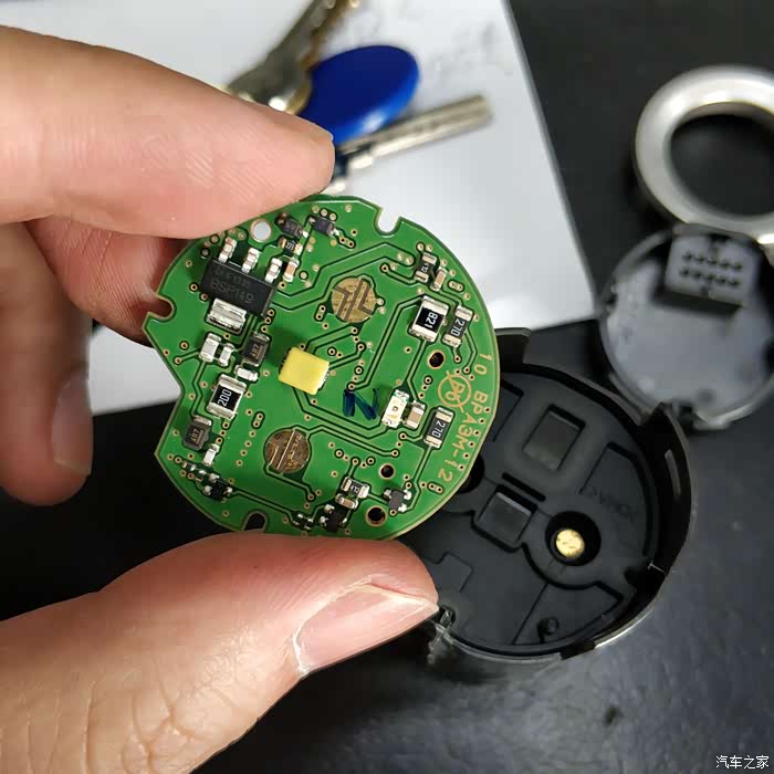

7、开关尾部拆开,这个比较简单,拿手上看看就懂了。用棉签沾酒精擦拭硅胶垫和电路板上的金属触点,擦掉表面黑色的氧化物或者是脏物,再组装回去。拿到车里,首先把USB面板背面的钥匙感应天线接上,然后把启动开关的线插好,启动车子,看看故障灯是否不再亮起。确定故障排除后,熄火,所有部件安装归位,维修结束。
