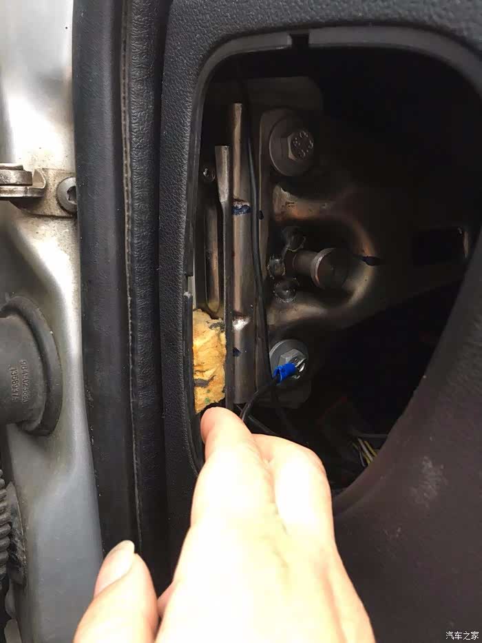

      想过直接从电瓶取电,但是一是穿线麻烦,二是会一直有电,所以从保险丝上取拔掉钥匙就没电的比较好。查看了一下说明书,选择未使用的7号保险丝比较好,7号保险丝是15A的,绝对够吸尘器使用了
网上找了小号保险丝的取电器,直接和电源头连接好了点,很方便

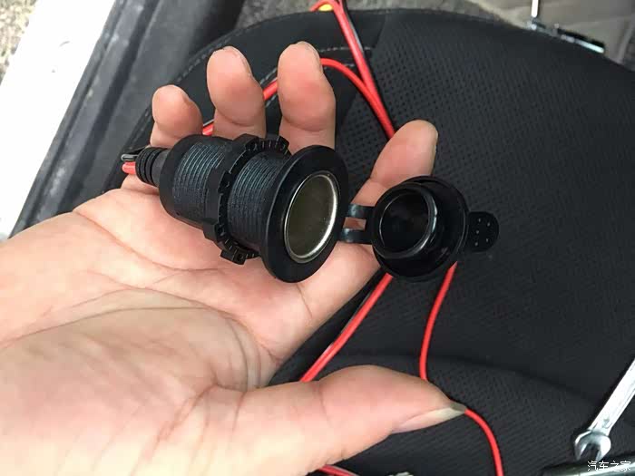

带有防尘罩,线是1.5平方的,足够了,电源座上带有牙和一个箍,到时可以旋紧固定

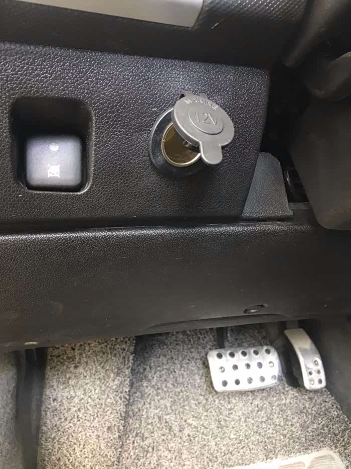

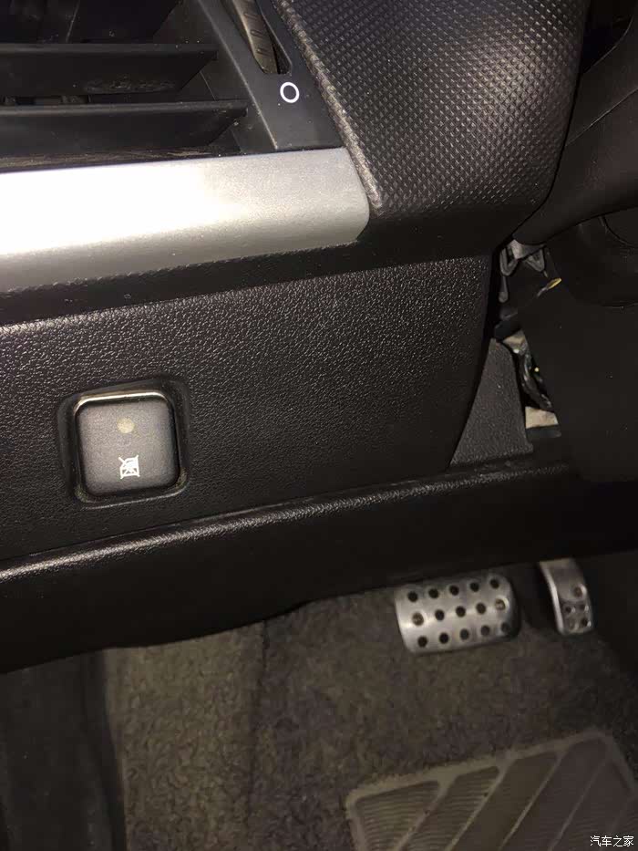

找了一通位置,中央通道是没有多余的空间了,烟灰盒那里不想动,不想浪费烟灰盒的使用空间,选择在后窗玻璃控制开关旁边最好
买取电器的时候,卖家送了一个磨砂的钻头,很好用,钻出来的孔大小刚好
取电器接好了
负极接这个螺丝就好了
完成效果图
装好后,马上使用了一下吸尘器,果然一直开着都不会停掉了,而且电源线也不会发烫,只是温温的
