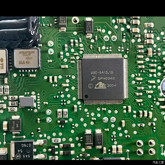

🐶维修单独更换的芯片不少假芯片,假芯片的作用就是可以屏蔽故障码,正常驾驶不触发ABS完全没有故障码

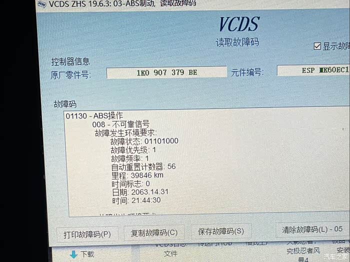

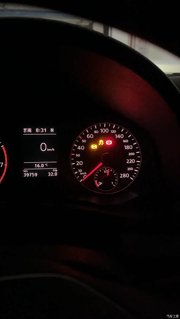

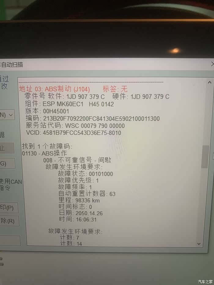

💨💨💨故事是这样的,有一天突然发现车子跳三个故障灯,本来就喜欢玩车的人5053 5054大众诊断电脑我都有,读取故障码01130 ABS不可信,网上一查,是大众通病,很多修车账号都说可以单独更换芯片解决问题,我也找了本地一家修车店维修。
报这个故障码只可能电脑板有问题,泵体是没问题的

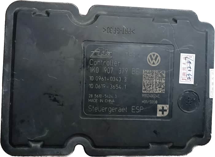

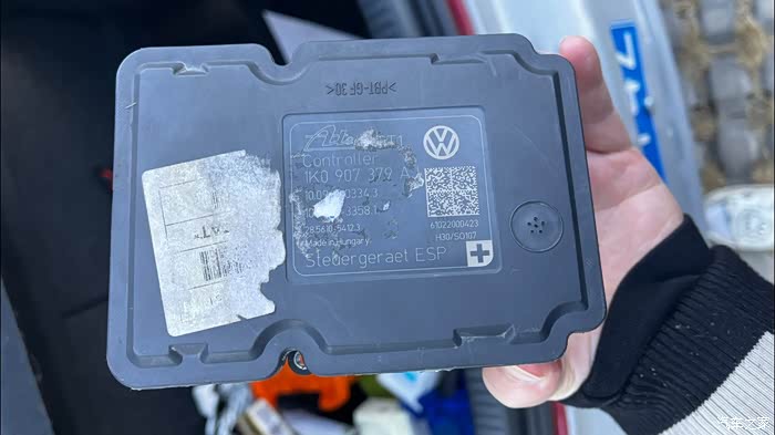

原车的ABS电脑,拆下来换过芯片

拆车电脑版,其实这个是修过的,当时不知道

就是这个芯片有问题

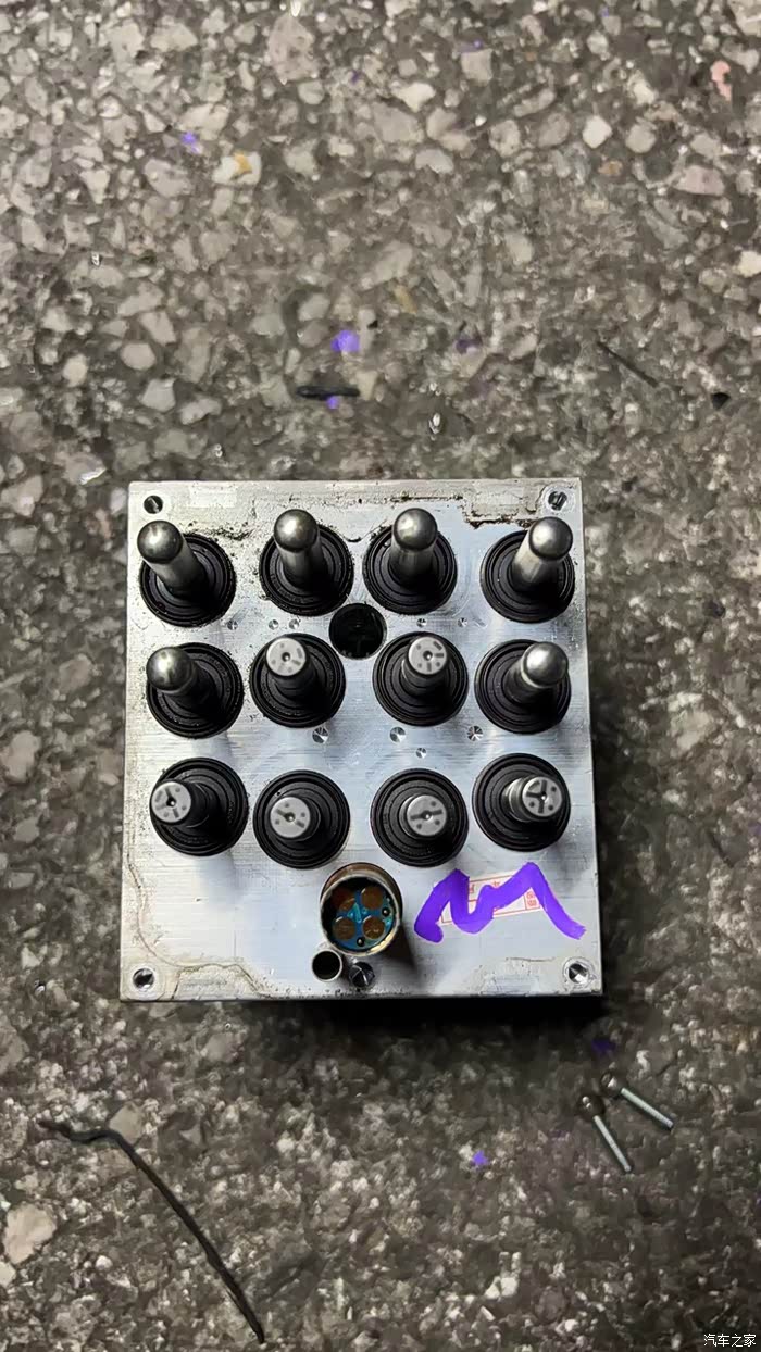

🐷没办法,只能拿原车的电脑去本地专门做汽车电子维修的地方再次准备维修原车电脑,那个师傅检测全部都是好的,怀疑是泵体有问题,又买了个拆车泵体,换上去还是故障依旧,四轮抱死,车辆侧滑。这时候心态已经崩了
这个泵体是拆车的,好在不是泵体问题也可以退

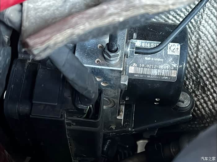

🫎没办法 换一家店修,还好找了一家靠谱修车店,那个老板说修不了,现在的芯片很多假的,直接换拆车总成。我心想那就弄吧最多没弄好,也肯定不收钱。结果弄好了
第二个修车店直接换了未拆修总成包括泵体
第二个修车老板给我换的是纯拆车原封未拆修的拆车件,这个时候我才知道原来ABS泵拆车件还分🎯修好的🏓和原封未拆修的
修过的检测都是好的,但装车就是没有ABS功能

还有就是报 01130ABS不可信,只可能是电脑板的问题,泵体没有问题。而且泵体故障概率很低
