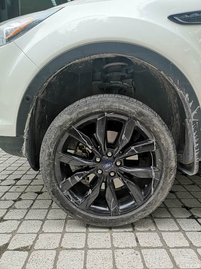

作业原因:由于长期大量非铺装路面行驶,原厂马牌陆续爆胎,磨损,更换轮胎时经验不足,误选普利司通防爆胎(235 45 R19),过硬的胎壁加上非铺装路面的行驶颠簸,导致原厂轮毂失圆,经修复后再次失圆,判定原厂轮毂修复后刚性下降。

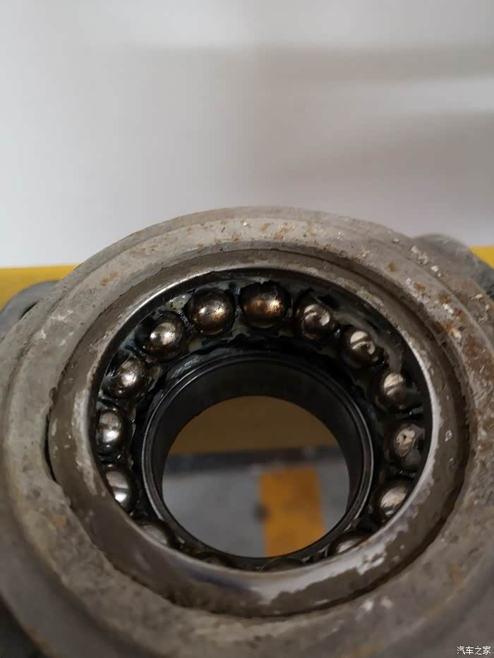

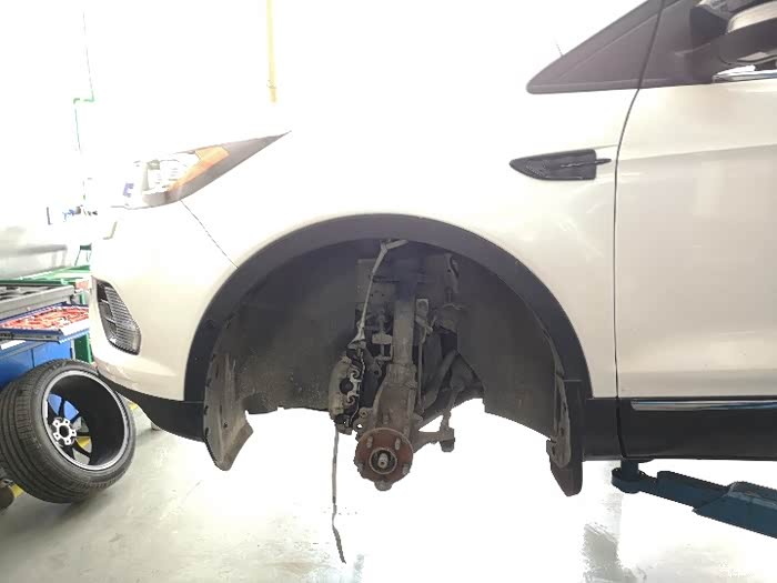

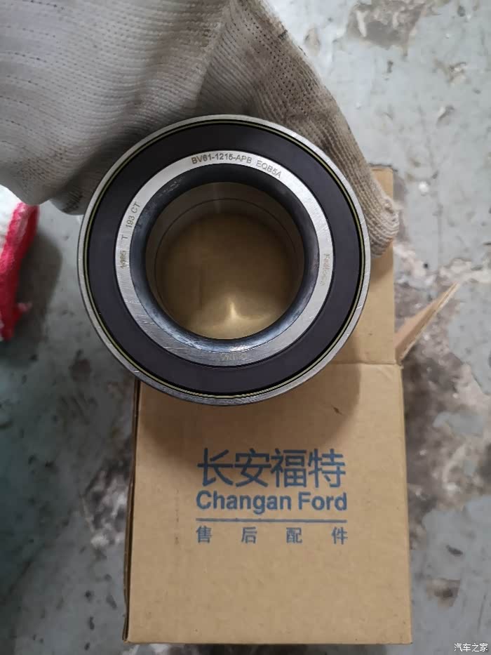

轮芯轴承损坏,故障表现为:高速时车胎发出高频“嗡嗡嗡”声,越快频率越高!诊断方式:上举升机,挂前进档,加速,明显听到轴承干磨声音!

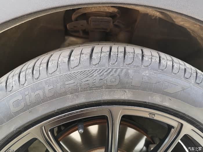

轮胎细裂纹逐渐增多,有行驶安全隐患!

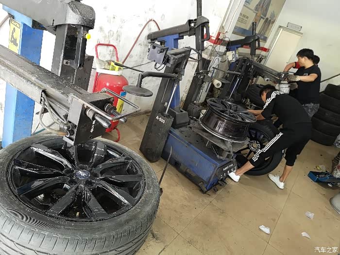

原厂轮毂,好是好看,强度不太够!

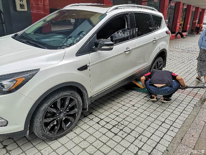

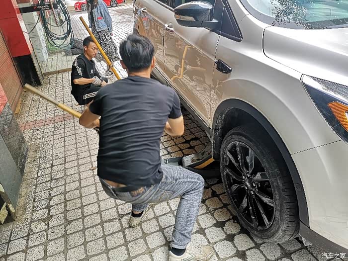

打千斤顶中

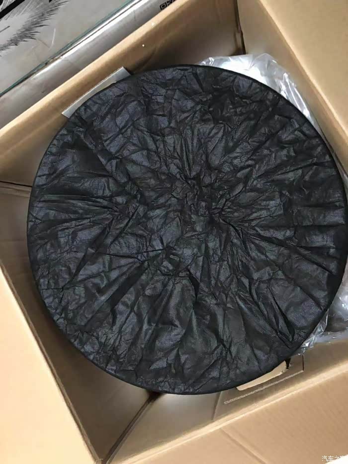

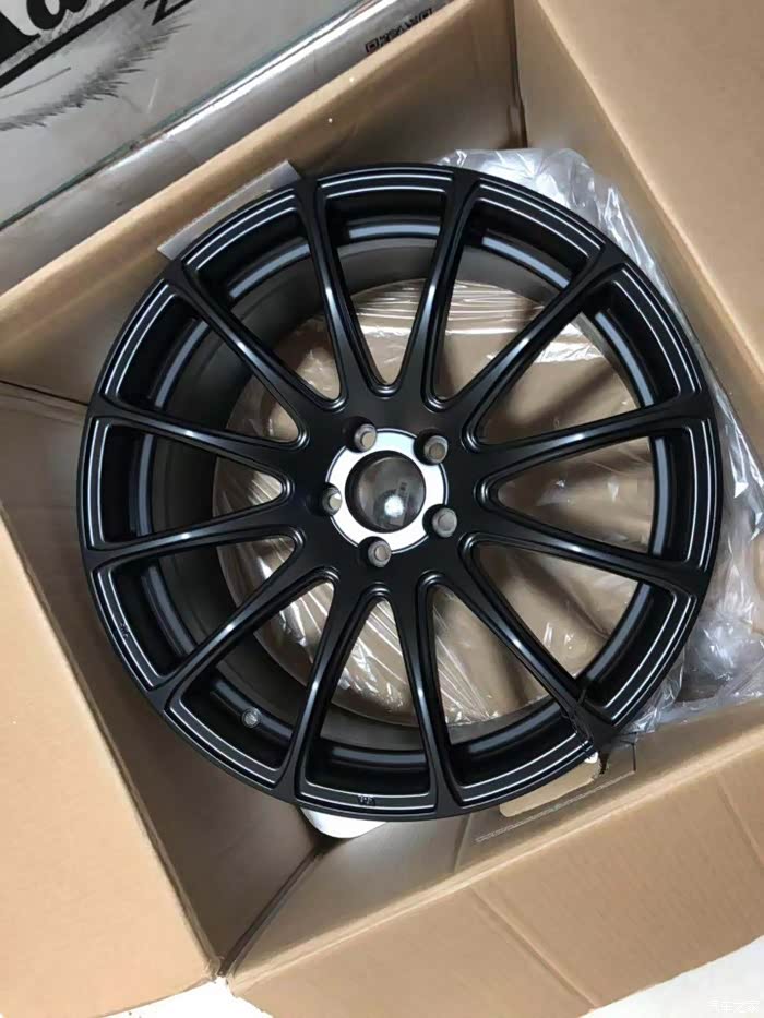

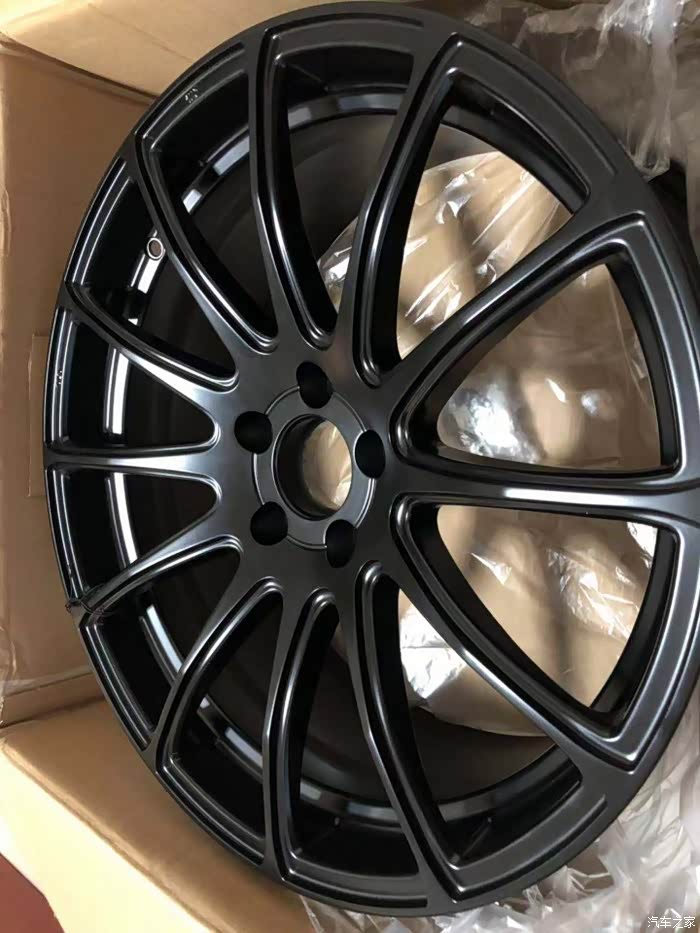

轮毂开箱!!!
由于定制数据,留出以后改装卡钳位,等了整整一个月
好看!!!

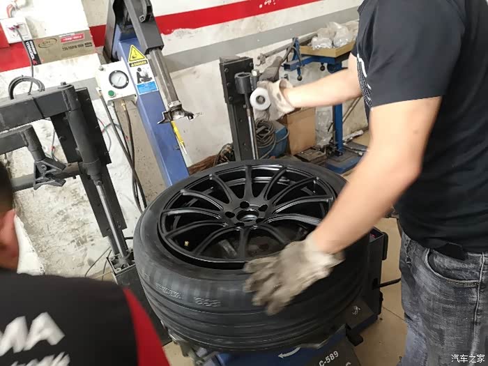

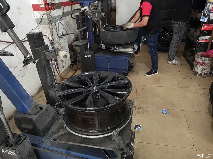

拆装轮毂上的胎压传感器
新轮胎装新轮毂了

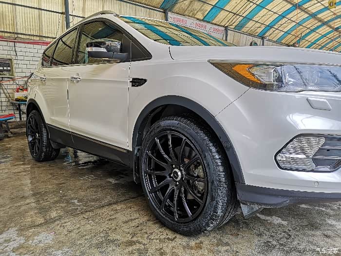

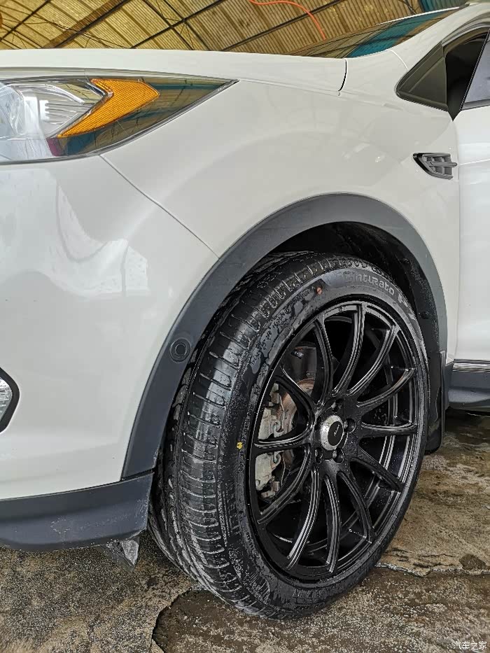

老板换4条胎,打了折还送四轮定位
马上带去洗白白

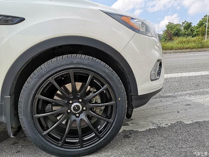

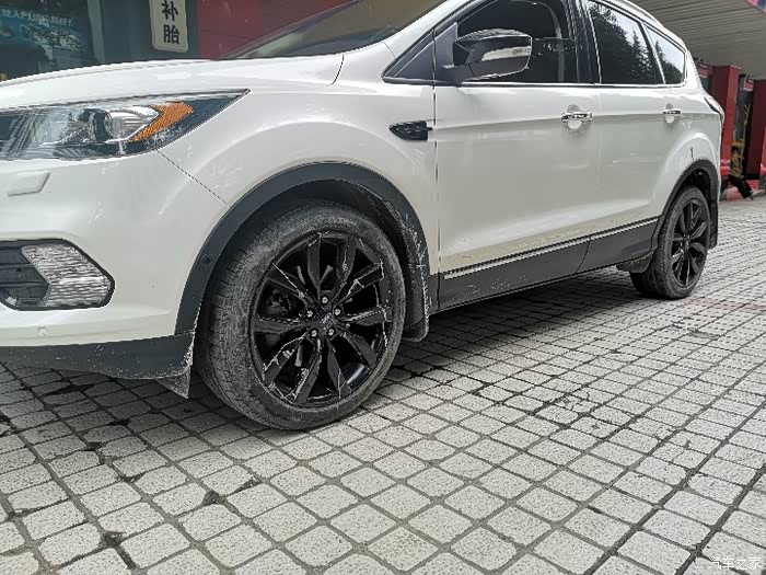

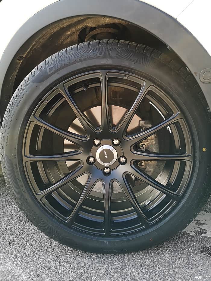

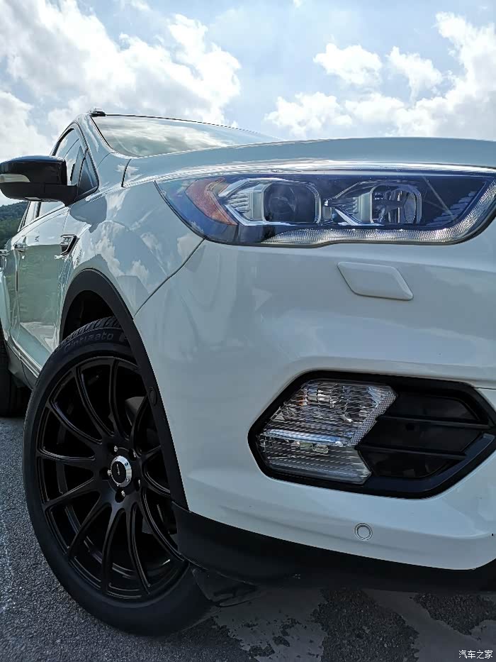

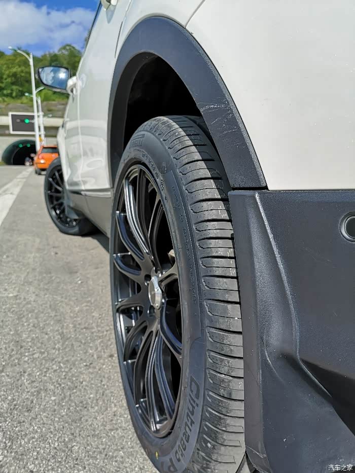

开到路边,艳阳高照!忍不住来几张!245的胎比原厂235宽出来一些!更爆满
力量感没有原厂那么足,但是运动感上升!
原厂鲍鱼也不是那么难看!!不过早晚换掉!!

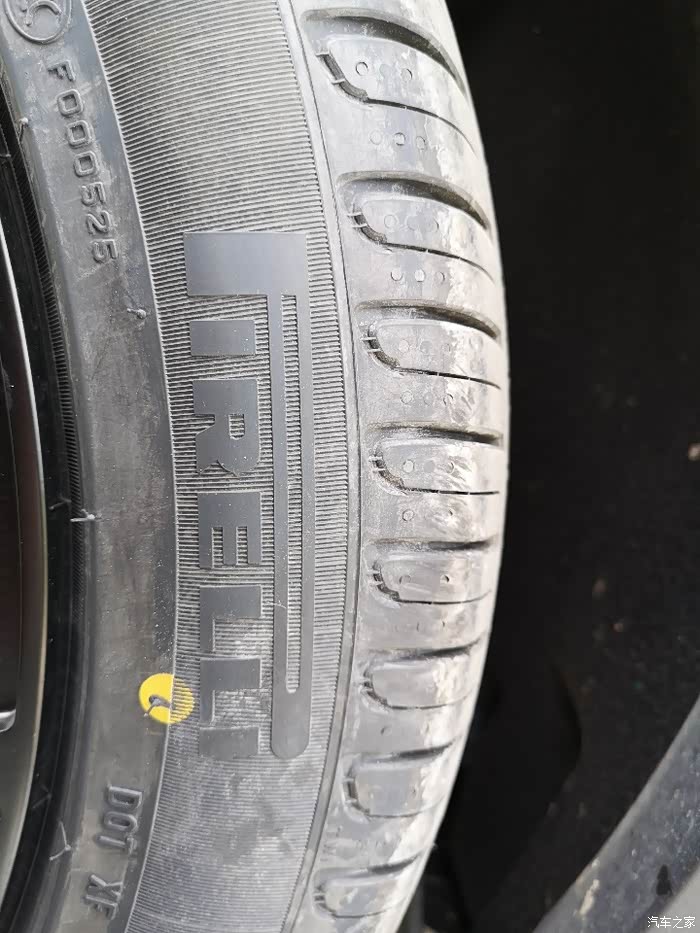

P7
倍耐力大标!
宽出来一些,稳的多!
更换轮芯轴承了!
就是里面这个玩意儿。。
由于干磨产生高温,弹珠有泛黄的高温痕迹!
新轴承

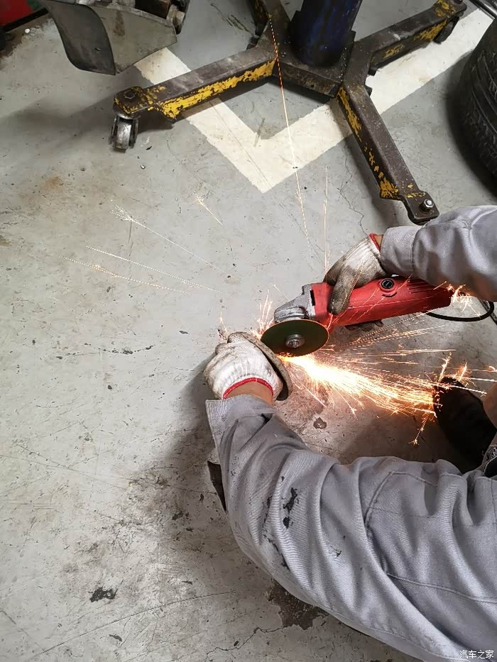

砂轮机把旧轴承底座切出凹槽,再敲碎,取下!
以上作业完成!故障、隐患全部排除!
