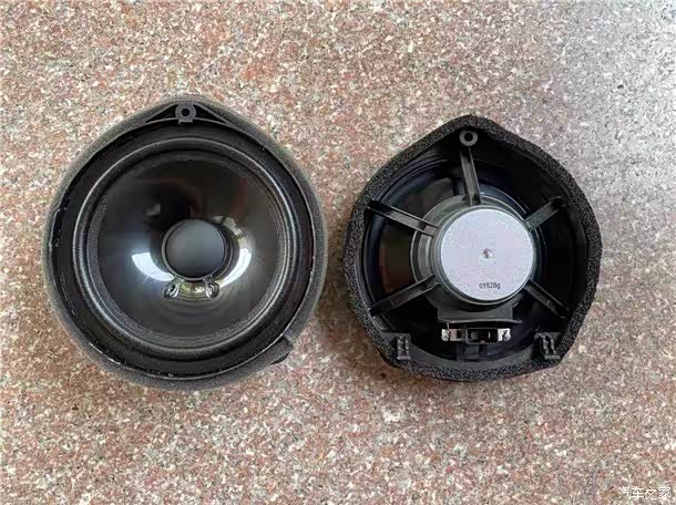

2、物色喇叭阶段,因为看了论坛一位大佬是50多买的。于是在某宝上开始搜索,最好找了个最便宜的,无奈😮?💨太穷了。最终也是加上运费66元拿下。

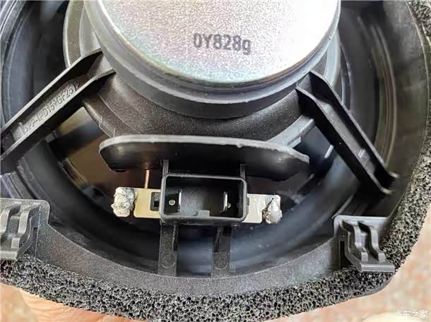

劣质喇叭,不过还能用,上面有些磕碰。
检查喇叭时一定要看看这上面的接头是否扭曲了,买的其中一个就是扭曲了。然后把它掰过来了,后来试了试不影响用。

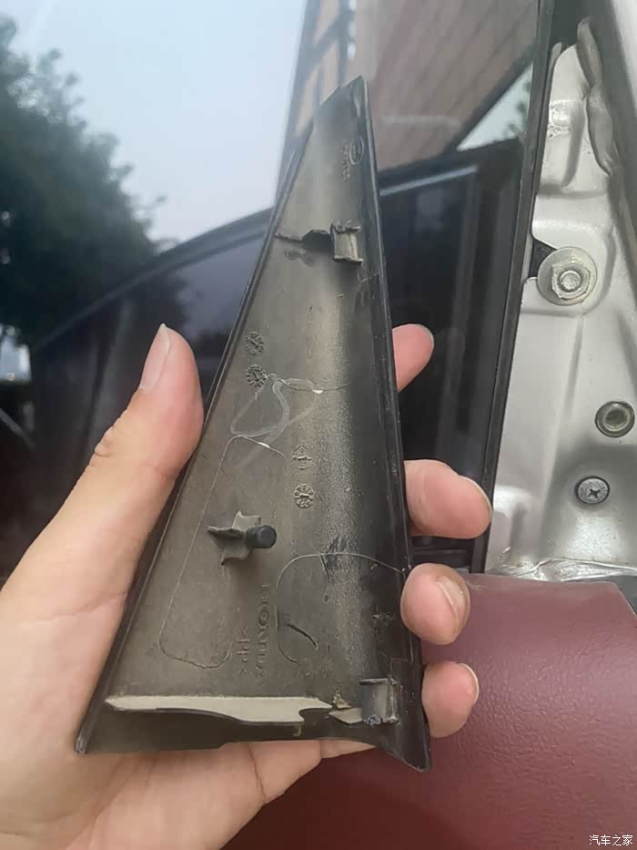

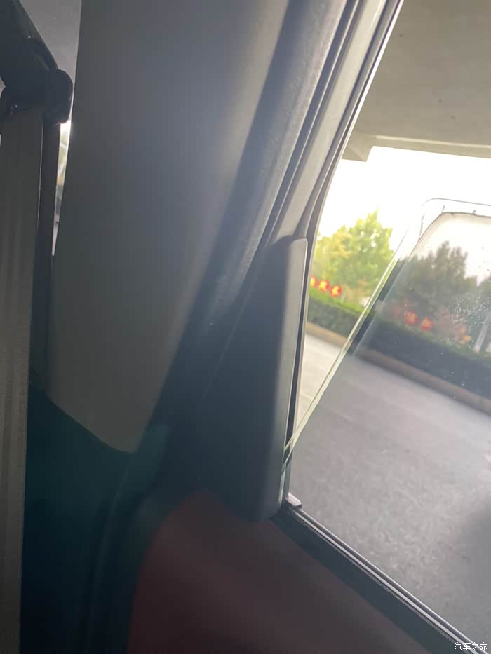

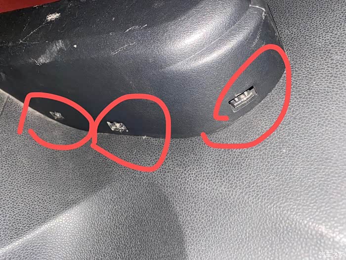

3、第一步先将这个后窗小三角版取下。
这是初始的样子。
这是打开得样子,撬开以后才发现左后窗的三角板已经被弄过一次了,卡扣都断了,用胶粘在一起了,这次弄的时候,我又重新粘了一下。

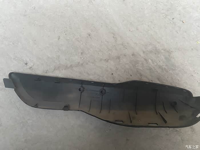

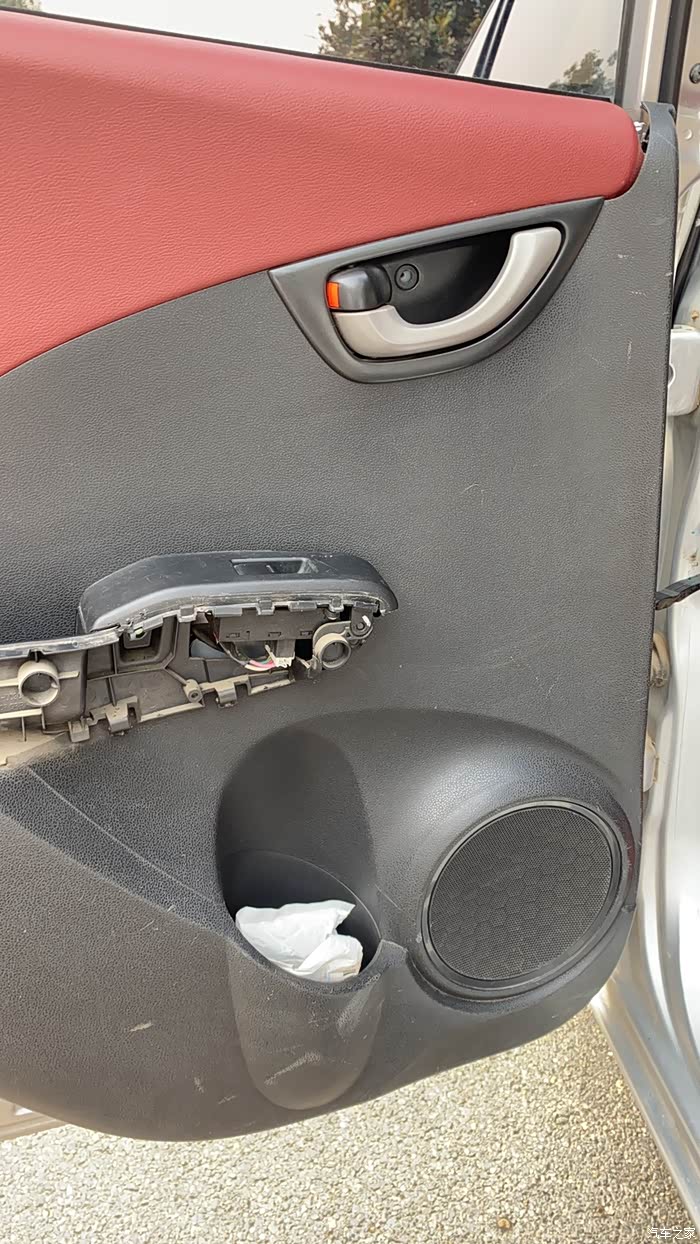

4、第二步,拆车窗控制器的盖板,
就是这个盖板
把这三个地方的卡扣捣进去以后,就可以直接翘开了,
这是盖板的样子
这是撬开以后控制器的样子。

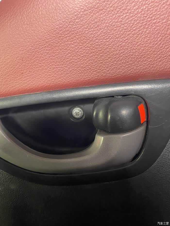

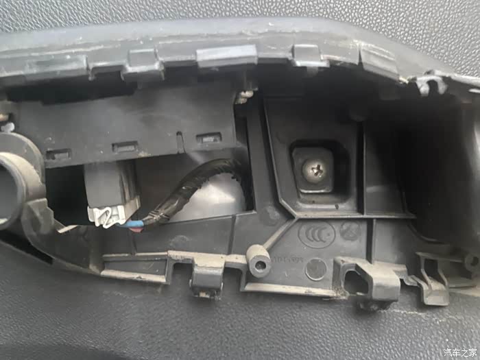

5、第三步,拧开固定螺丝。总共有两个地方,一个在开门的手ou处,一个在电窗控制器处(需要打开改版以后才能看到)
就是这个小螺丝。
这是打开电窗盖板后看到的一个螺丝。

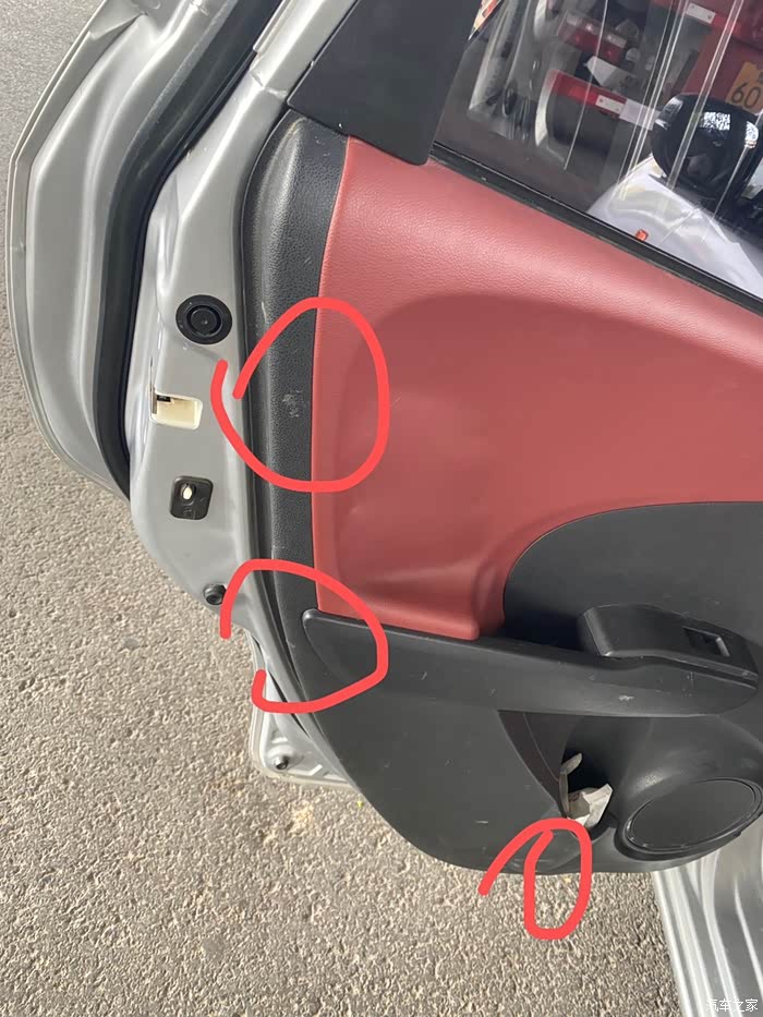

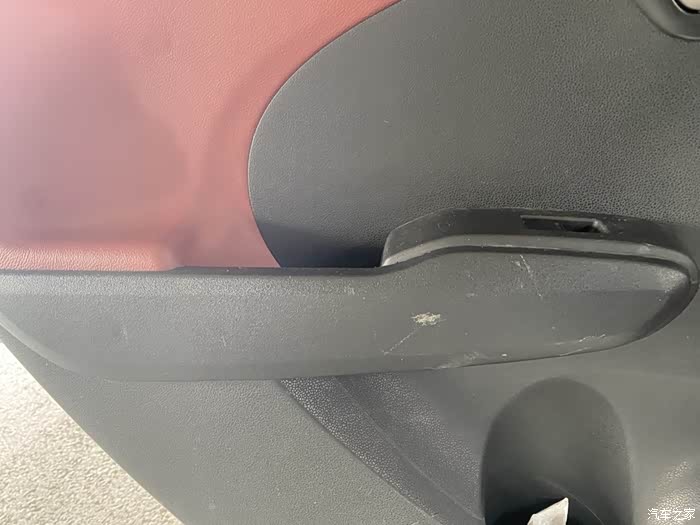

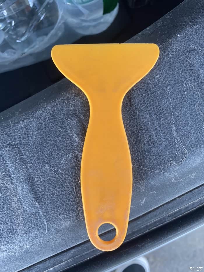

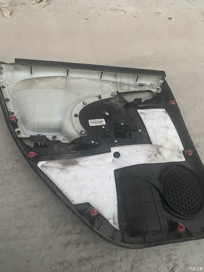

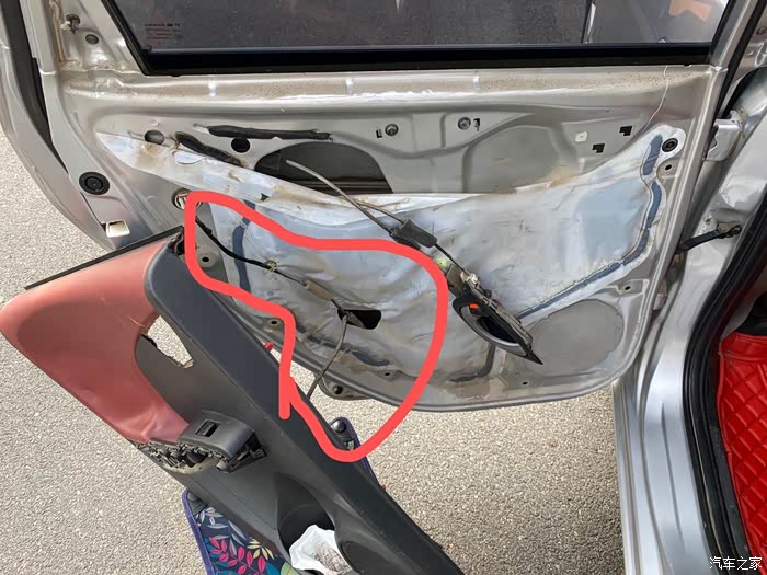

6、第四步,开始抠门板,这里我是用的之前贴膜送的一个小工具

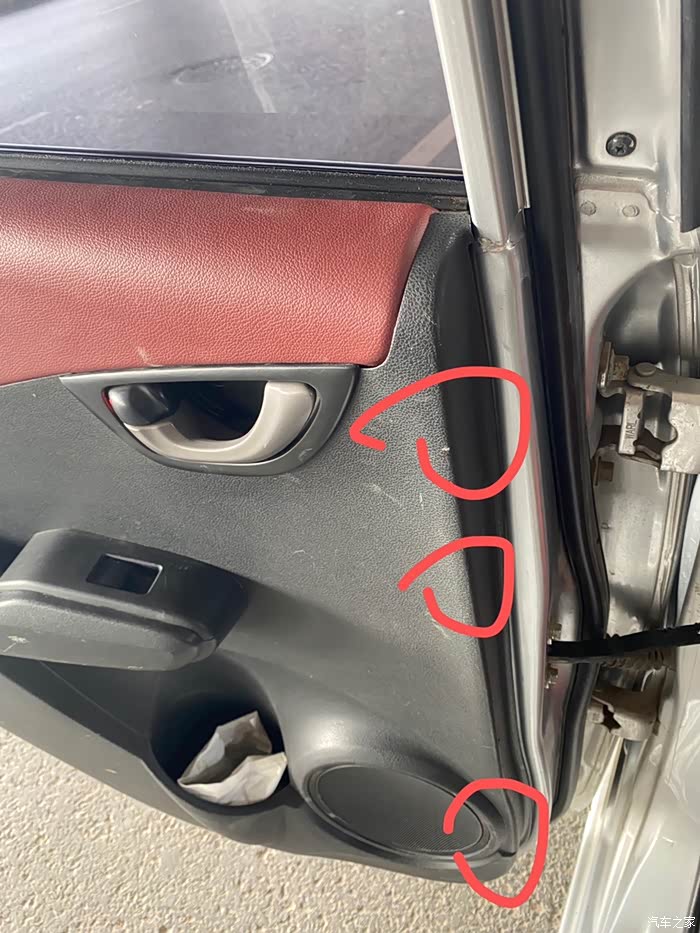

我是先翘的这边。撬开一个以后。开始用论坛大佬的教学方法:大力出奇迹,然后成功的把所有都掰开了,两个门板的卡扣全都完好无损。
先后顺序不重要,只要能翘开一个卡扣把手下进去就行,切记不要幅度太大。因为电窗插头还在上面连着呢
门板卡扣的位置

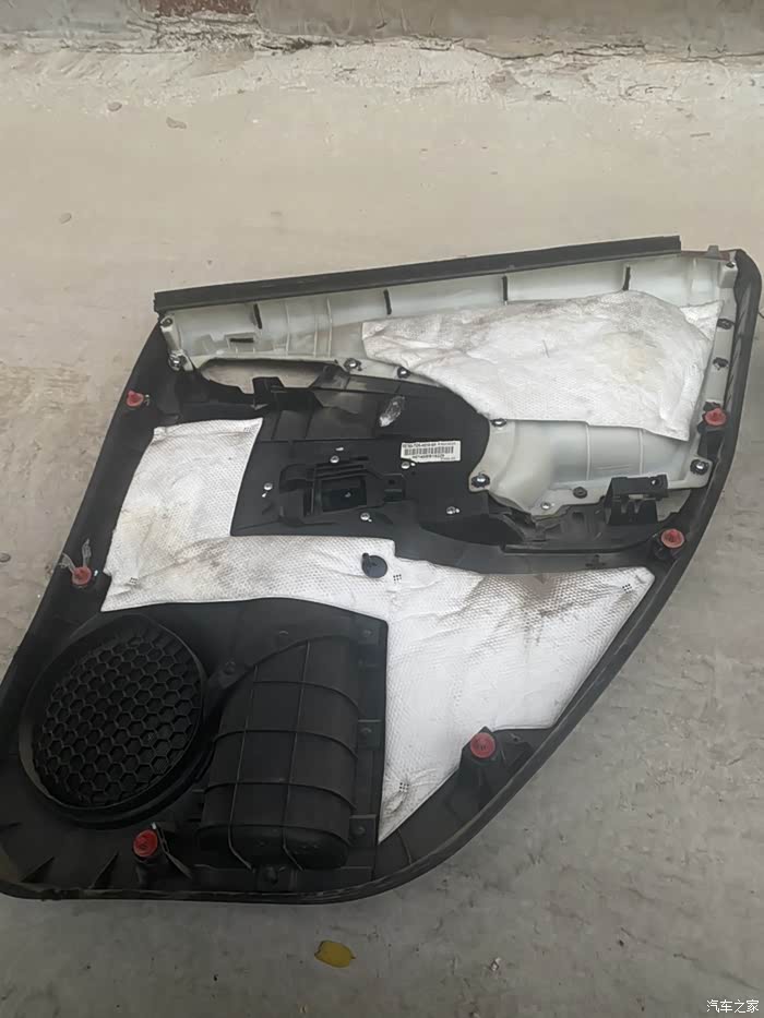

取下电窗插头,然后再拿下门板
角度有问题🤨,凑合看看吧

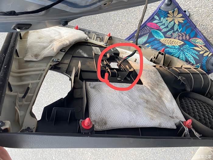

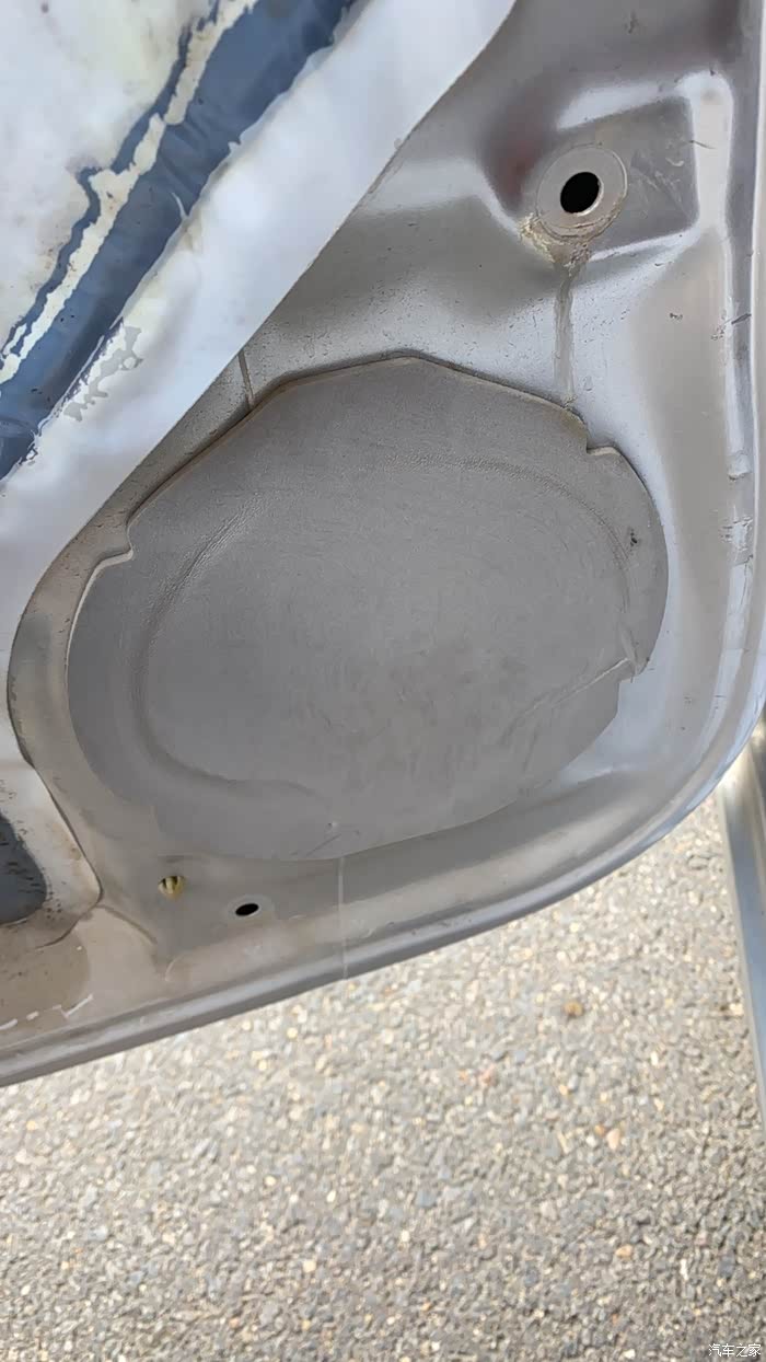

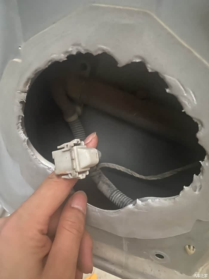

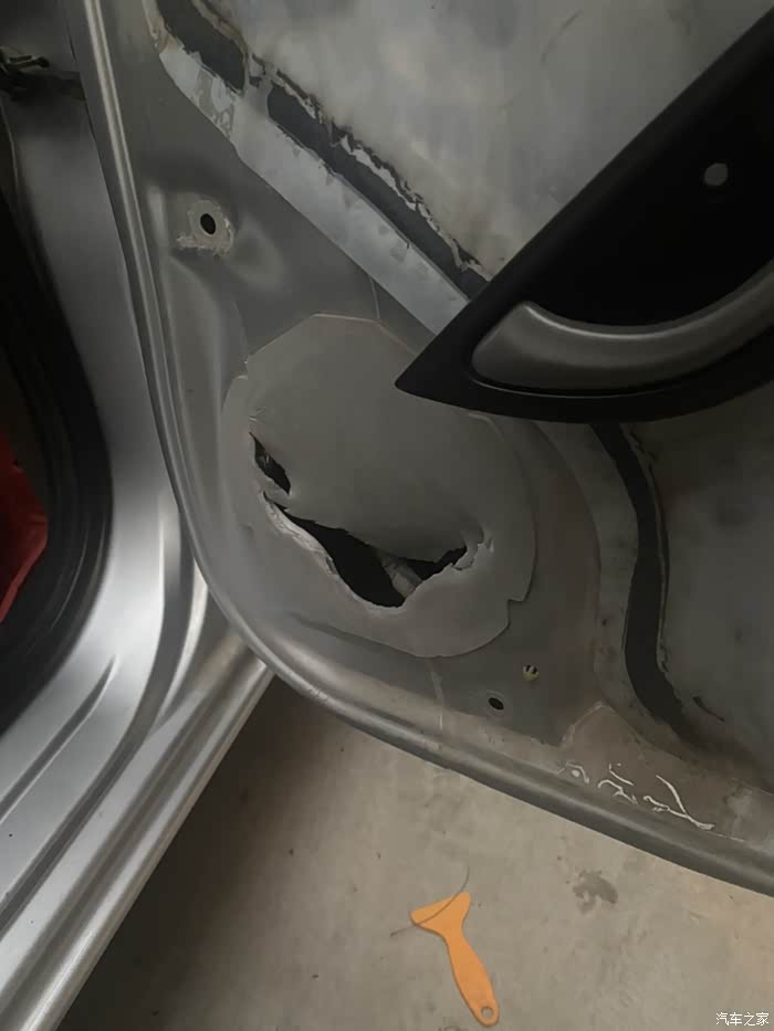

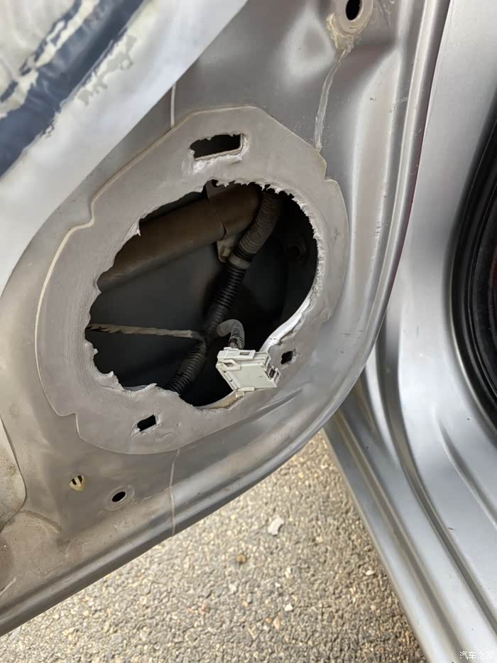

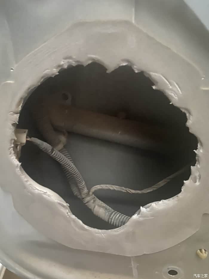

7、第五步,撕膜,找接头。
接头有点脏,用纸巾和毛刷擦了擦

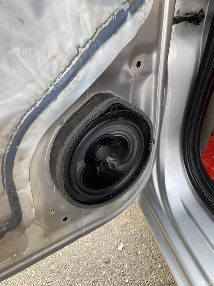

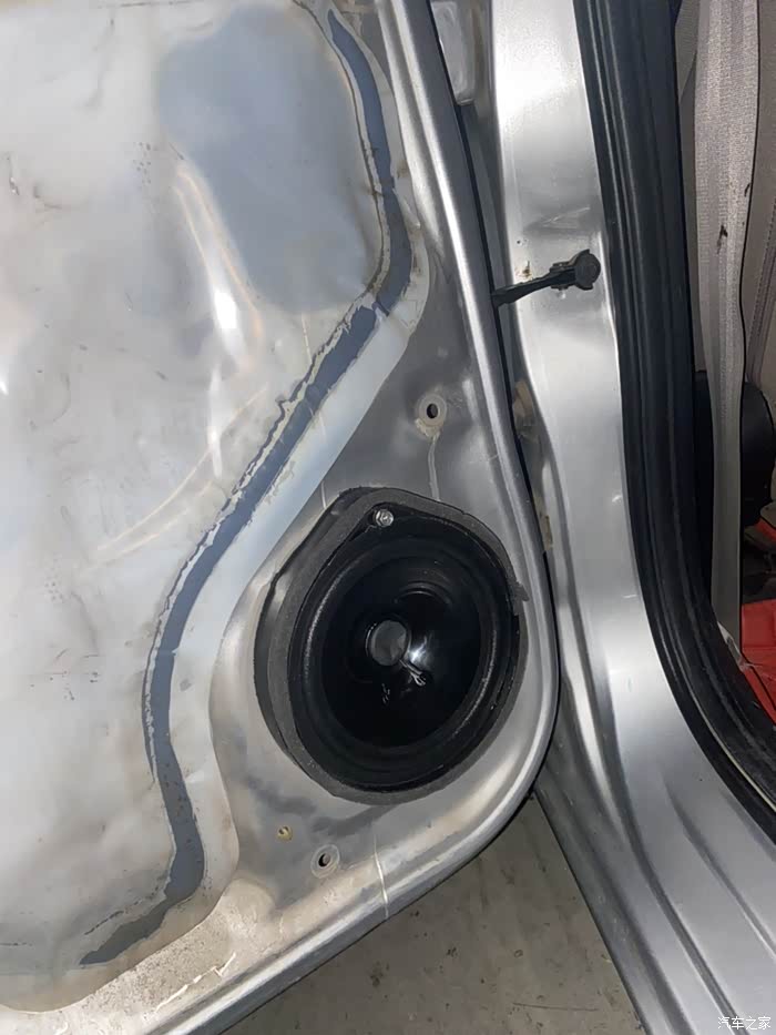

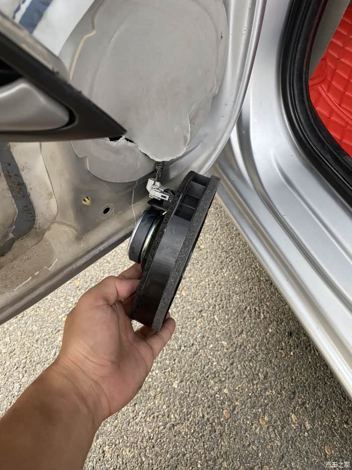

8、第六步:连接音响,着车试听一下。
两个喇叭都试了一下,都可以用,然后开始找螺丝卡扣。

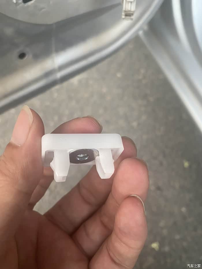

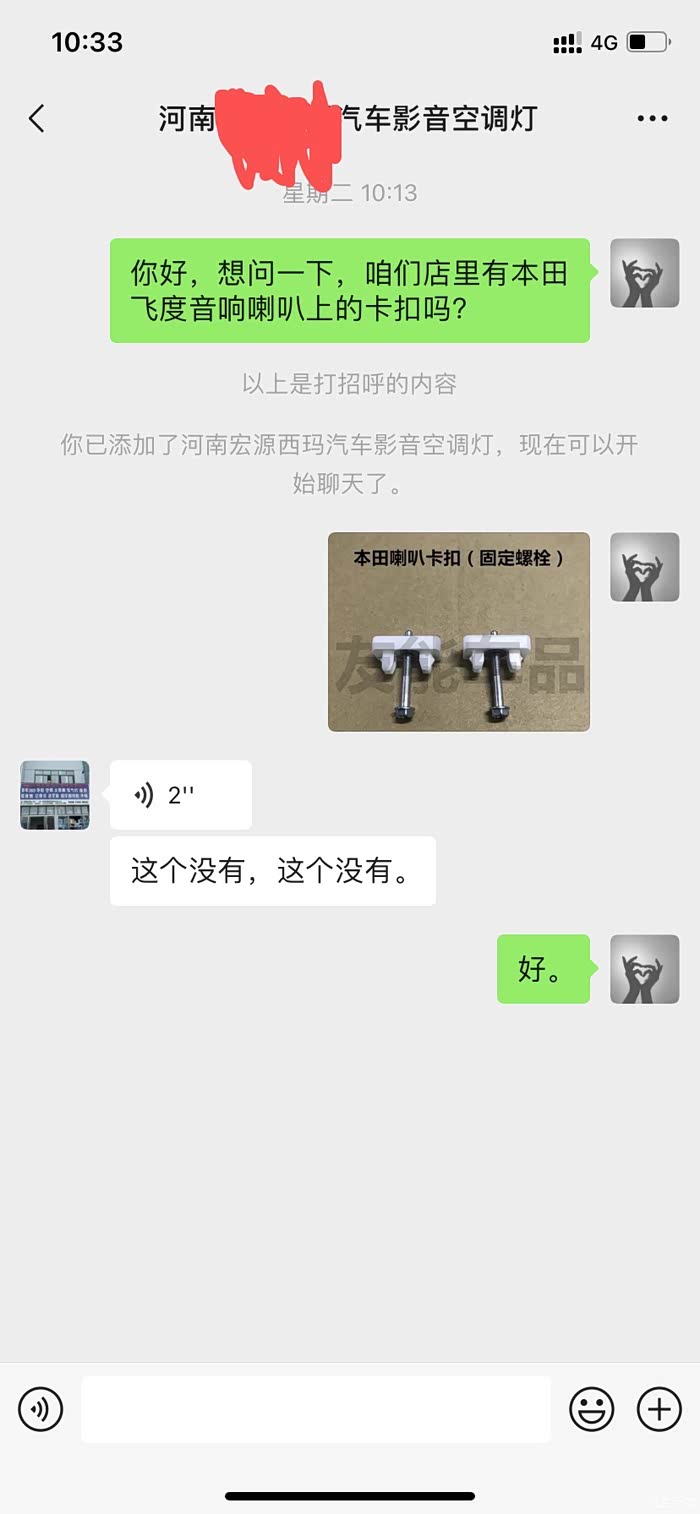

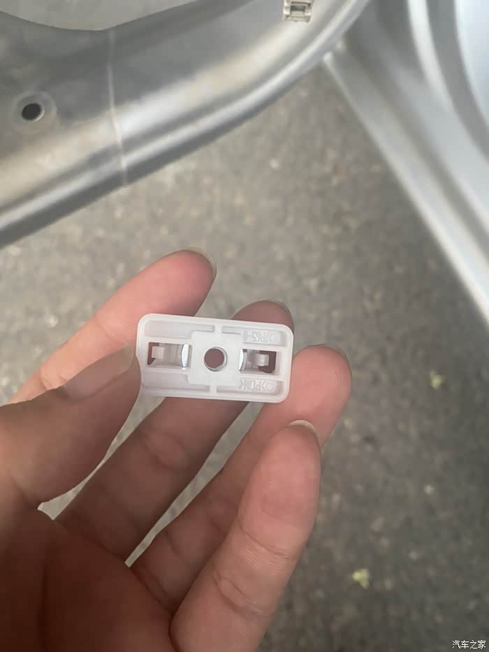

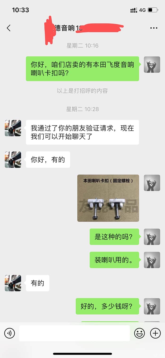

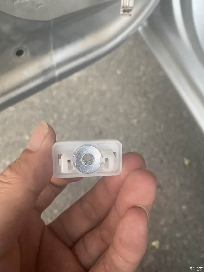

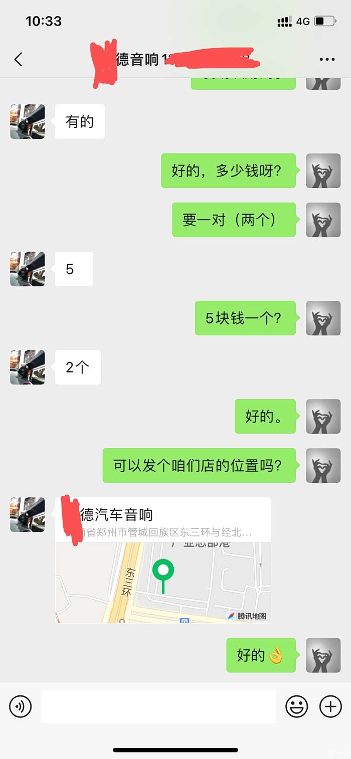

9、找螺丝浪费了不少功夫,因为在网上发货需要两三天,着急装,所以开始去汽车装潢店问,问了五家都没有。后来又联系4s店工作人员,但是回复信息太慢了。于是开始用高德地图搜索大一点的音响改装店,第一个改装店说没有这种。第二个改装店根据地图上显示的门头,添加了老板的微信,老板说有而且还便宜,于是让他发位置。
第一家音响店
第二家
发的位置。

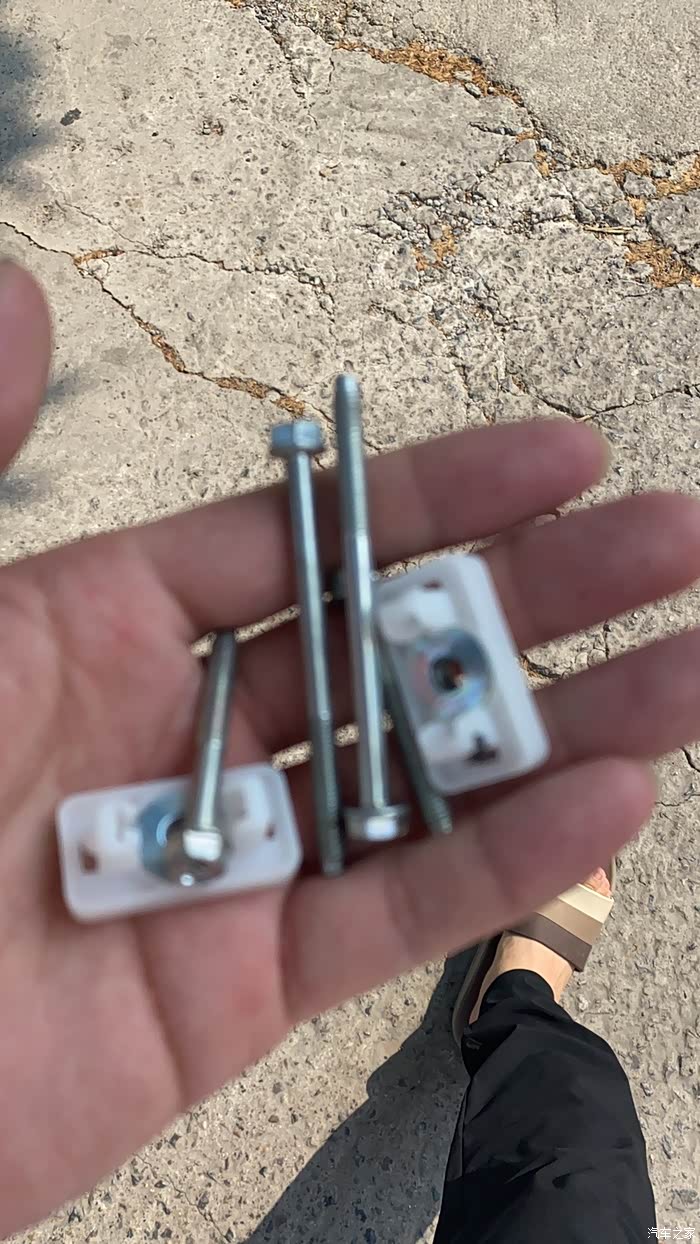

要到位置以后看了一下距离22公里,由于着急安装,便和朋友一起开车过去找。后来在老板的不懈努力下终于找到了两个,老板说这改装的比较少,所以卡扣比较少。管他呢,付了钱就赶紧赶回去。
10、第七步,安装音响卡扣。拧上螺丝,安装好门板。
最后,再把拆下来的东西装上去,怎么拆的就怎么装,按照拆的顺序即可。大功告成,虽然是个四手飞度了,但是也想让他五脏俱全。文笔不好,各位大佬凑合看看ba
