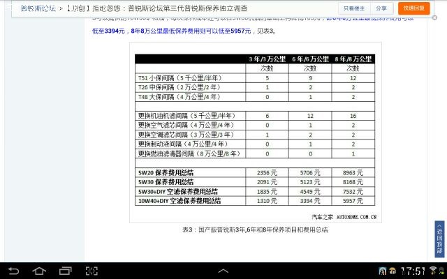

拒绝忽悠:解读国产普锐斯8年/8万公里保养
虽然丰田混合动力车上市至今已经有15个年头有余,全球累计销量接近500万辆,而且2012年一年即完成100万辆混动车销量。然而混动车在国内在很多人心目中仍然是一个让人望而却步的“螃蟹”,而造成顾虑的很大一部分原因其实都与流传很广泛的一些关于混动车的流言有关。流言,顾名思义就是“广为流传而无根据或来源的说法”。关于混动车的流言其实有很多,在今后的文章中我会逐一解读。作为开篇,我想可能还是应该从各位最为关心的保养说起。

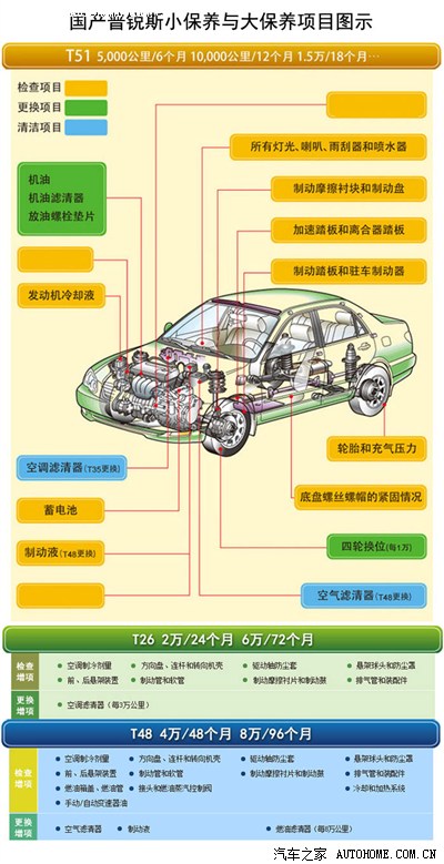

Carzone 2013-3-21 03:16:09 发表在 板凳
总结:适当DIY还可降低保养成本,换油间隔其实有隐情
看到这里,相信大家对于国产版普锐斯的保养项目和保养成本已经有了一个全面的了解,同时也见识了4S“各种洗”的宰人手段。与不少常规动力车型相比会发现,如果严格按照保养手册保养,作为混动车的普锐斯保养成本不仅不高,而且由于采用铱金火花塞,长效防冻液等多种不同于常规车型的长效零件,加之发动机和制动系统的低损耗,以及无带传动发动机的全新设计,实际保养成本非常低,而且并不会出现几万公里以后需要频繁更换自动变速器液,防冻液,制动液,刹车片等费工费料,同时令人感到价格意外的大保养。
如果严格按照保养手册保养,作为混动车的普锐斯保养成本不仅不高,而是非常低...
