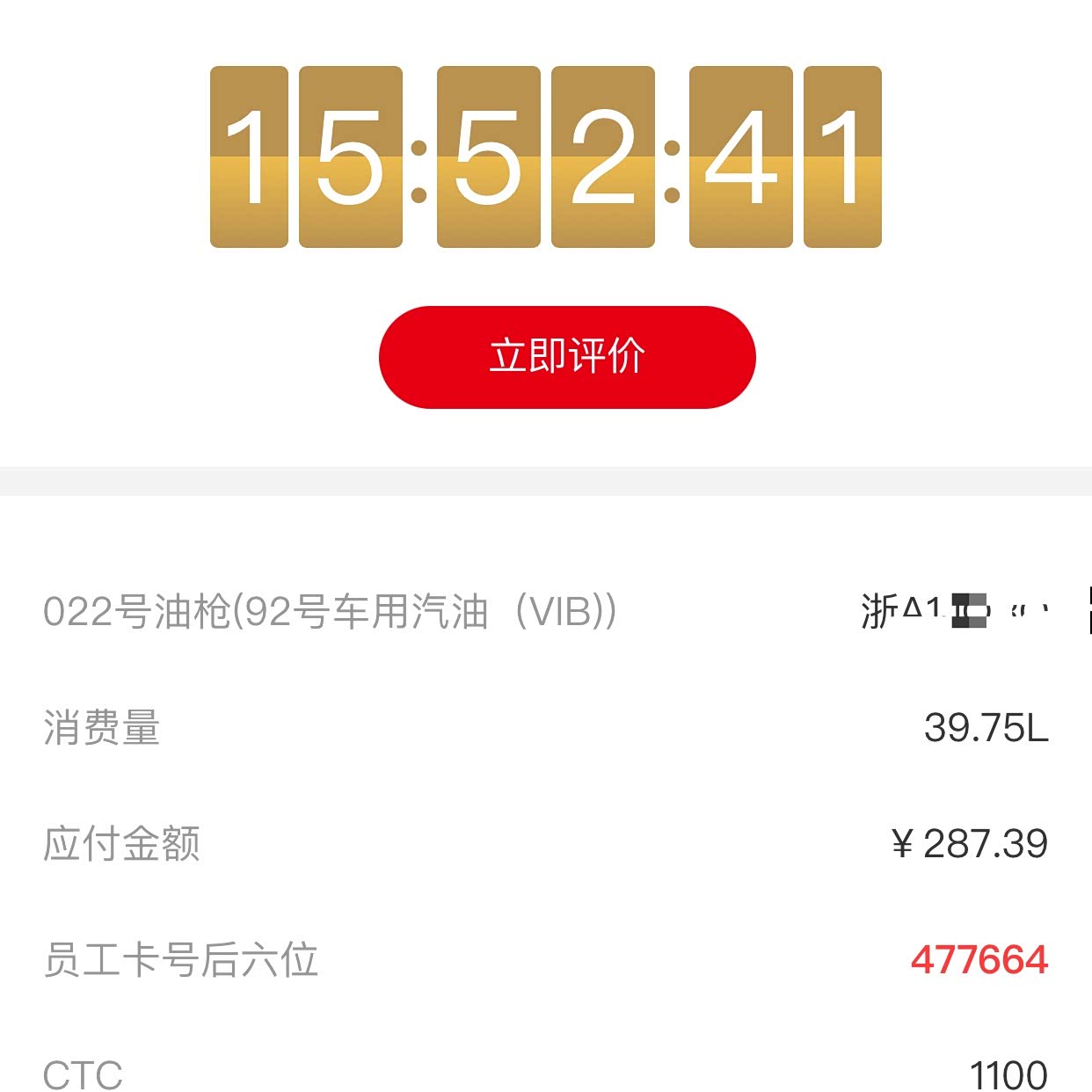

更换后测试油耗,满油后开467公里,再加满287块,一公里6毛1,还是加装了车顶行李箱和开空调的油耗,对这油耗还是比较满意
车友们有遇到这个故障码的吗,都怎么解决的。
