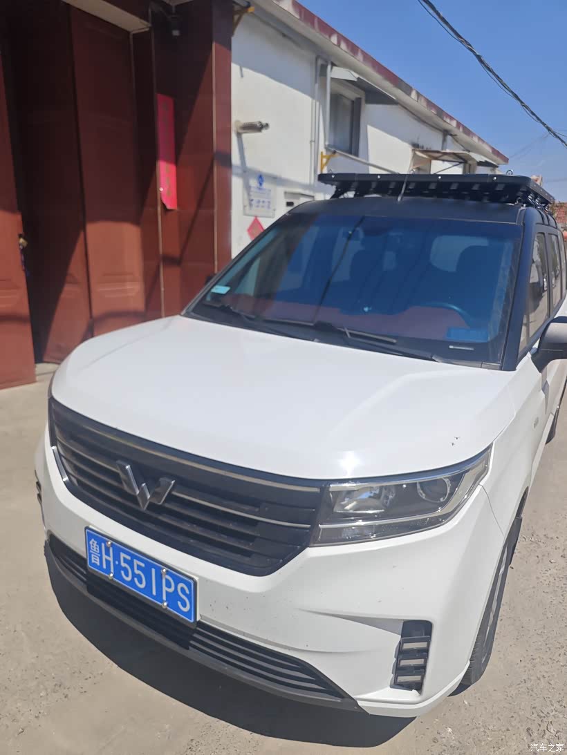

五菱宏光PLUS1.5T豪华版,2019款。

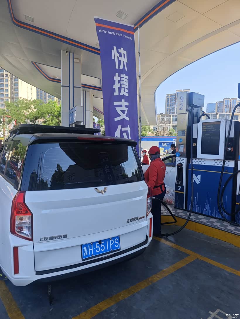

现在的情况是,急加速发生一拱一拱的,好像是给油不平顺的感觉。加油是正规油,而且经常加95#油。上半个月开高速去了很多地方,没发生问题,最近才出现的这个问题,深踩油门,以前是直接往前冲,现在是一停一停的,顿挫感明显。这是什么问题,有遇到过的吗?
五菱宏光PLUS1.5T豪华,2019款,目前7万公里
