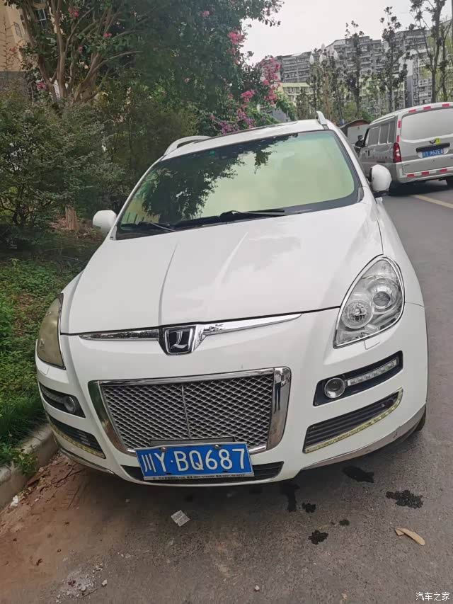

各位大神。麻烦指教。12款4驱大7,4WD灯长亮。电脑读不出来问题。怎么处理。感觉方向比别的车重。不知道有大师指点吗。
