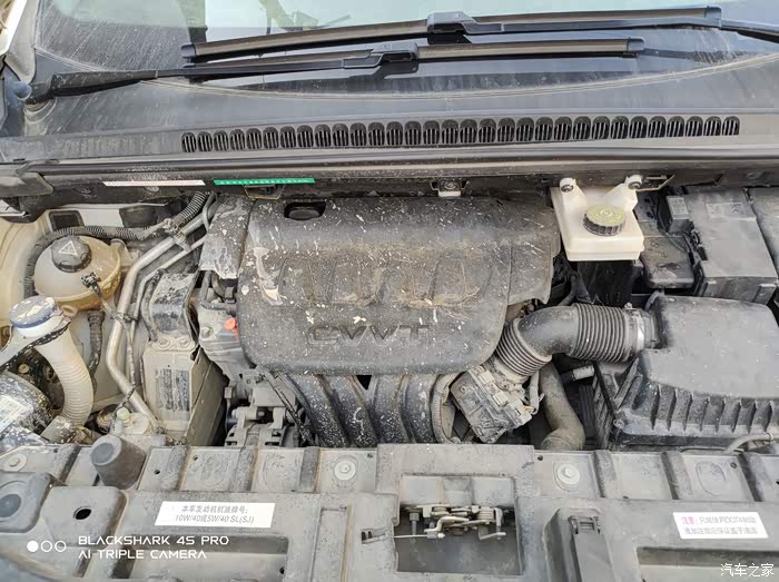

你们以为这个车是我的吗?其实就是我的,发动机舱看似很脏,实则也是很脏,那为什么我不洗呢?因为我不洗……
好吧不说废话,机舱能不洗就不洗,用抹布擦拭一下即可,千万不能水洗,别看抖音那些,都是教坏小朋友的

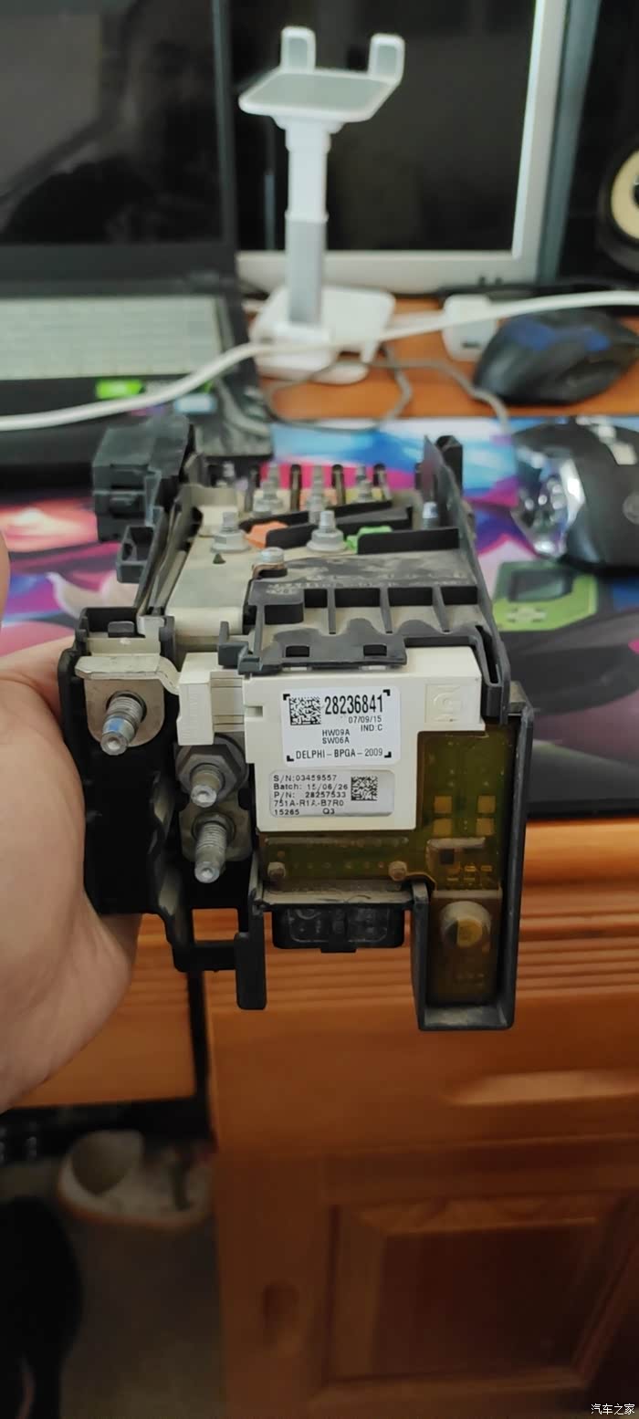

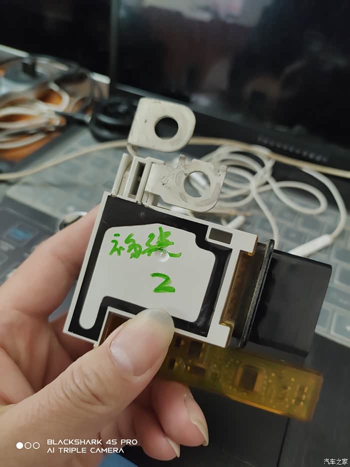

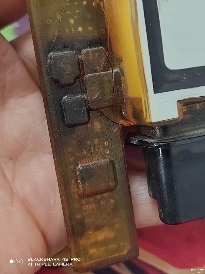

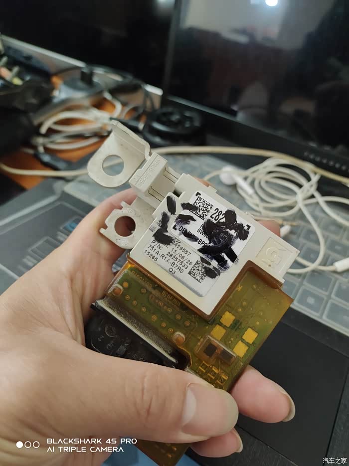

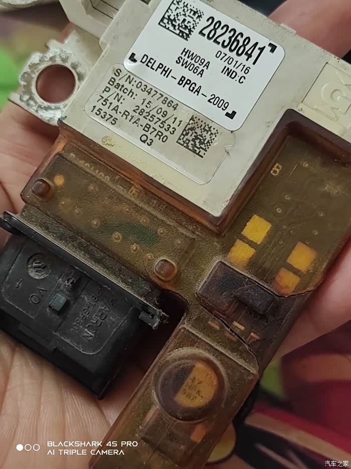

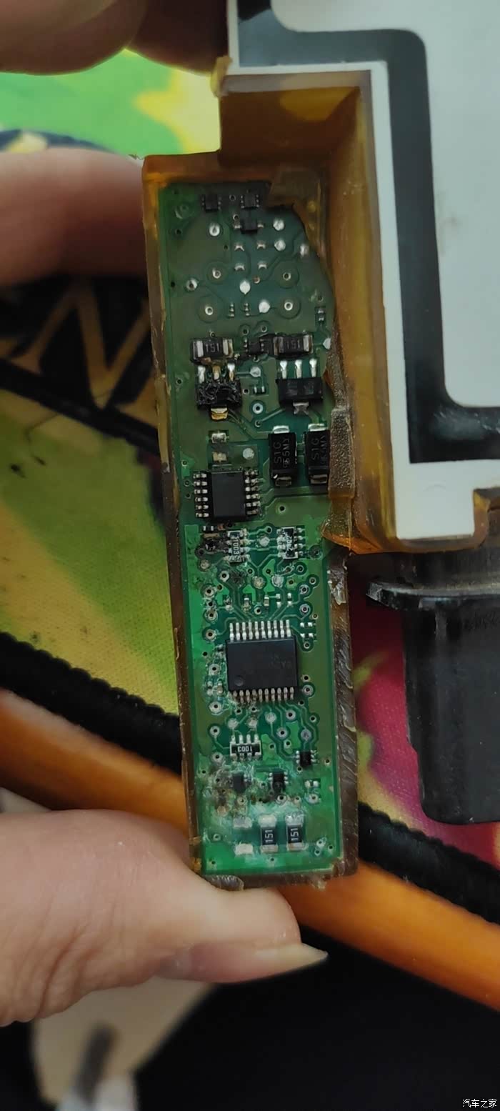

那么为什么我不建议直接水洗呢?比如这个模块,由于年限较长,板子上防水密封胶老化了,然后踏马的直接裂开了,这时候,只要有一滴滴水进去,轻则火花带闪电,重则原地冒黑烟……
这个模块看似进水烧黑,没错,实则也是进水烧黑,不管是正面反面都烧的屈黑,像这种模块一般客户都是不想去维修了,选择直接更换一块更保险
取下已经不密封的密封胶,里面的情况一目了然,板子烧黑,元器件击穿,生锈发霉等非常壮观!所以老铁们要注意了,发动机舱千万千万别水洗,洗了可能不会有问题,但不洗一定没问题,太脏看不过去,就用抹布擦一擦即可
这些个自然损坏的模块看起来就很漂亮,维修起来也比较方便,也能彻底解决问题没有后顾之忧

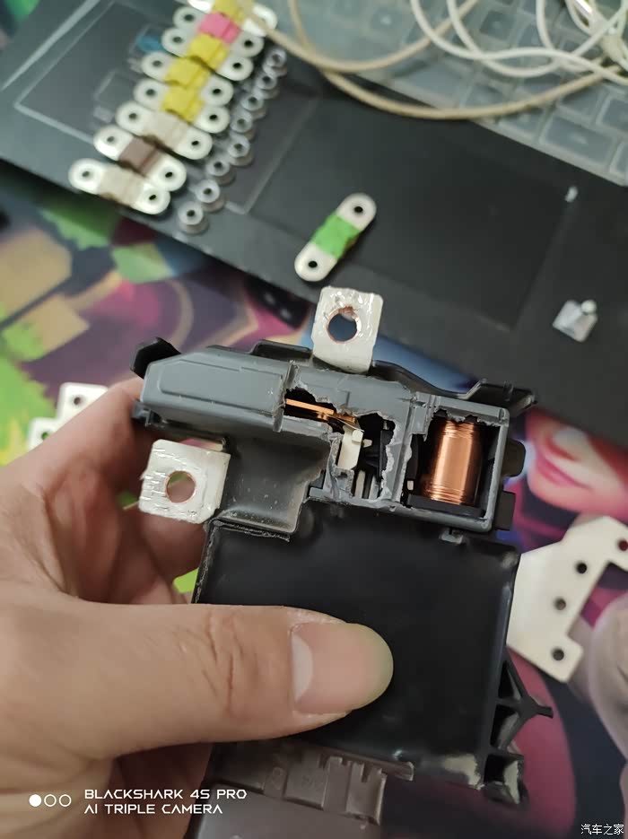

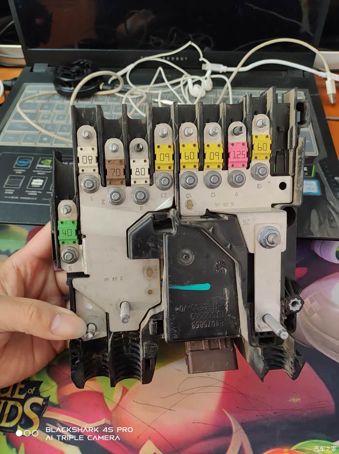

这个模块三胖车友应该不认识,这是408的,标致很多车系都会有模块故障问题,这到底是怎么一回事?究竟是质量的沦丧还是技术的扭曲?为什么408要寄这一大坨?因为它的继电器是焊死的诶,就是这么银杏花
要拆408的模块,那可比三胖模块难搞的多了,看图说话,继电器链接位置全都是焊死的,要拆下来必须是大力+电钻,所以这个模块在市面上卖的也是贵的一批,据说已经断货了……

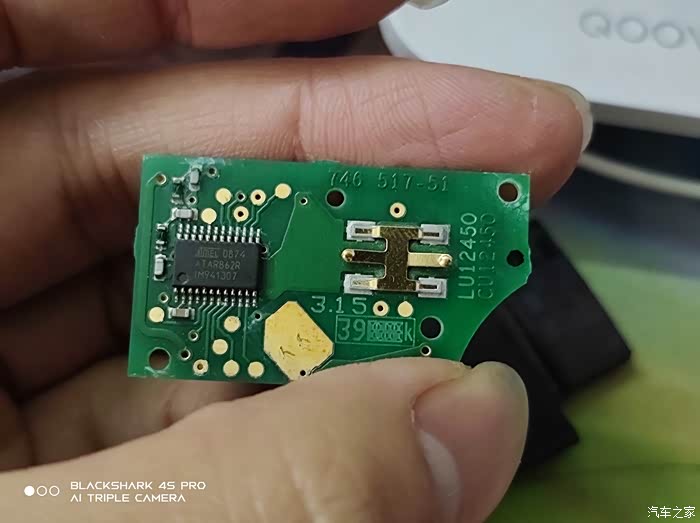

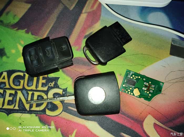

还是车钥匙好搞,一把老大众车钥匙进水,按键失灵灯常亮,随随便便轻轻松松
发霉的地方电阻铲掉更换问题解决

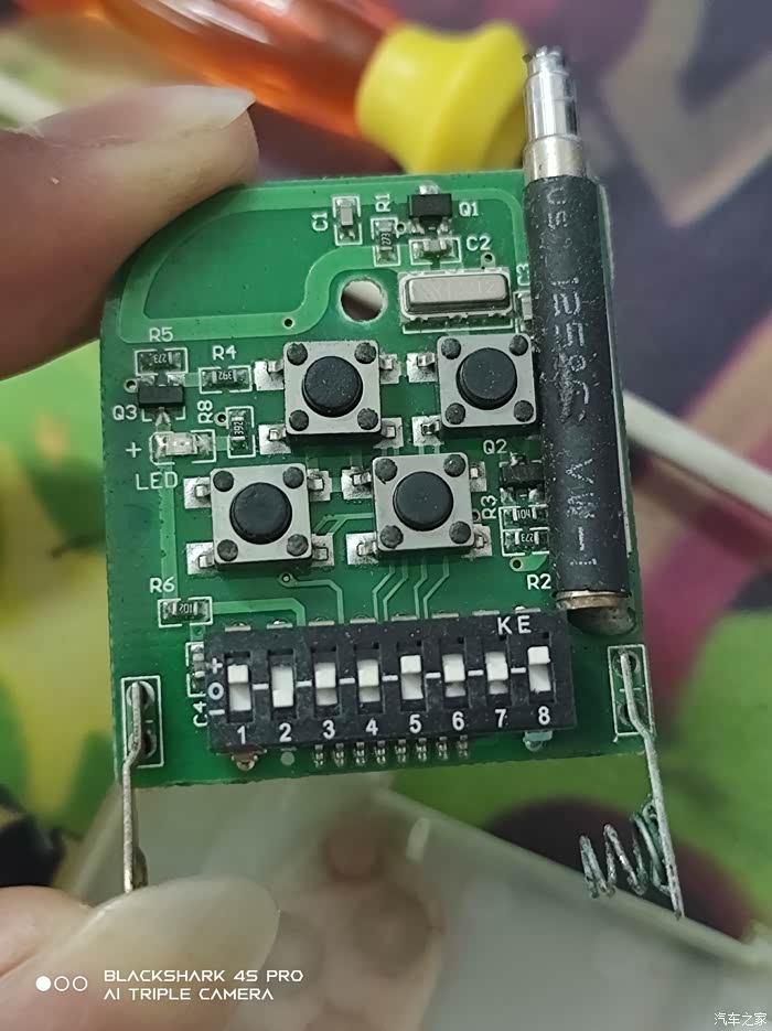

再来修个遥控钥匙,依然进水,卷帘门的,玛德变卷帘大将了……

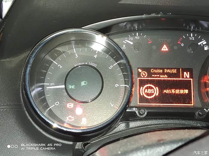

这个就厉害了,一个轮速传感器故障而已,仪表上面的神灯前赴后继的亮起生怕垫底,这种一方有难八方亮灯的壮观之景恐怕只有标致干得出来……哎,不能嫌,谁叫是我的车呢,改天有空在修理吧,好了下课……
