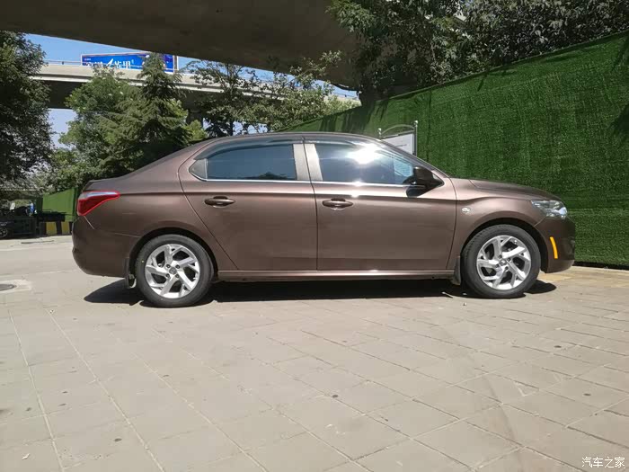

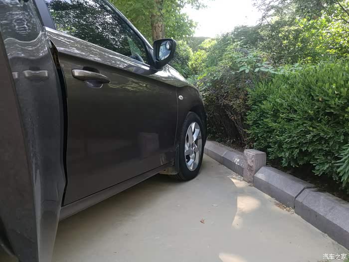

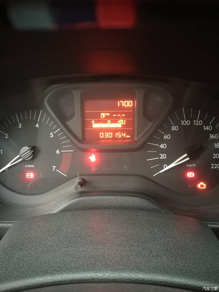

提车3年了,相比3年前刚提车时的激情褪却了不少,小爱依然尽心尽力的为整个家服务着,不怕风吹,不怕日晒,始终没有把我扔在过路上,依然那么轻盈,皮实,依然那么一副清高脸,3年3万公里整,跑的不多,没下过大力,写这篇帖子是为了纪念3年后的今天我为它穿上了新鞋。
进入正题吧,小爱是14款乞丐版(提车帖子还有,有兴趣可以在我个人中心翻阅),钢圈,轮胎参数我就不说了,大家都知道,提车时四儿子店说加1000块钱换副厂追风轮毂,其实当时没看中追风的样式和尺寸,但纠结于四儿子轮毂实惠,包安装也就上了这趟车,因为追风15的有点小,胎也细,从此心里扎了个换大脚的刺。。。

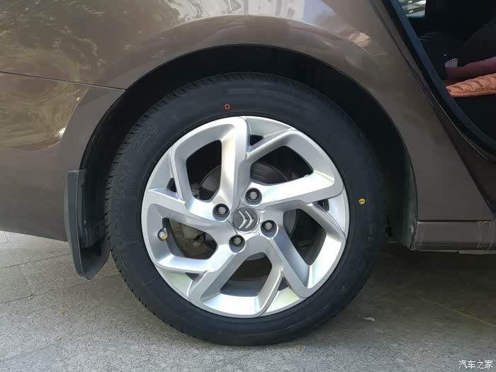

不知不觉3年也就这么过来了,这期间装饰,工具,增配一直都是小打小闹,没花过什么大钱,突然就在前几日在淘宝无聊的翻着,一个轮毂进入了手机屏幕,异常熟悉,为啥?因为是17款欧版爱丽舍的轮毂样式,瞬间两眼放光把持不住的喜欢,虽然配色不一样,但造型是一模一样的,但是15换16要连轮胎一起换了,毂加胎这笔投入可不小,经过了3天的思想斗争加3天的快递物流终于到货了。胎是佳通228,195/55/R16,实际跑100公里/时,时表速是100.16误差基本忽略不计了,轮毂参数是宽6J,16英寸,ET27,中心孔65.1,螺丝孔4×108,直接上图了!

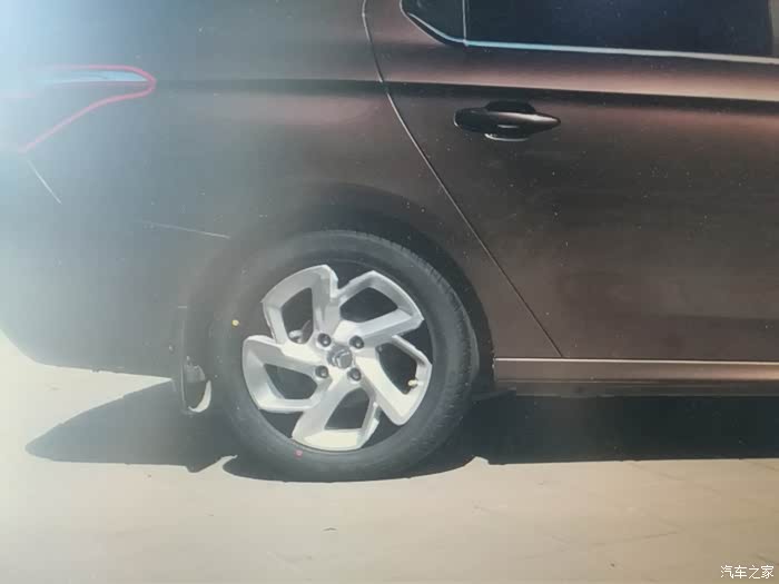

2017款欧版爱丽舍原车轮毂
2017款欧版爱丽舍轮毂细节

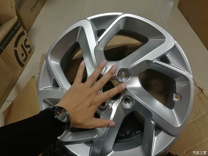

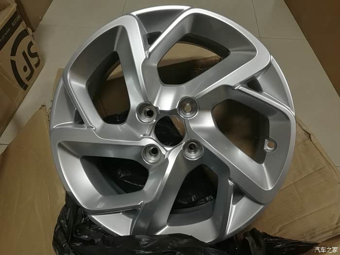

轮毂到货后验货,和欧版爱丽舍造型一样
巴。。。巴掌大小

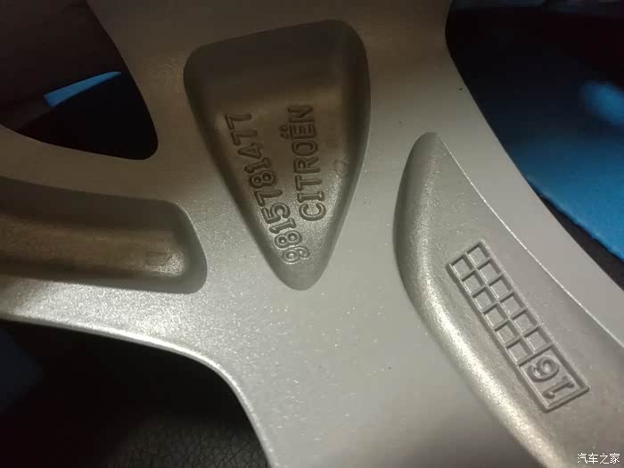

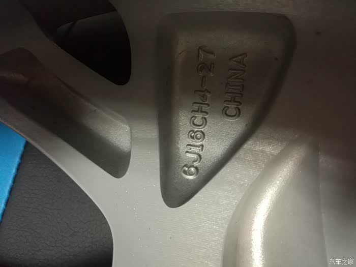

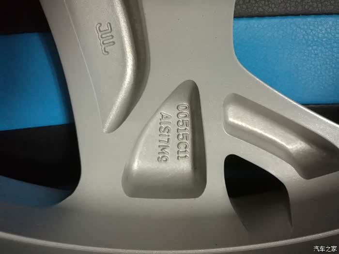

轮毂的一些参数
这个不知道什么意思

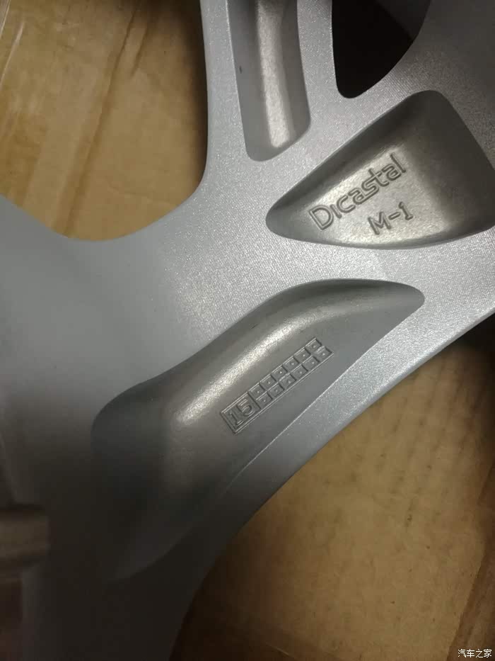

这应该是生产日期

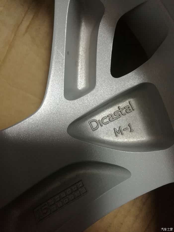

据说是戴卡,不知真假

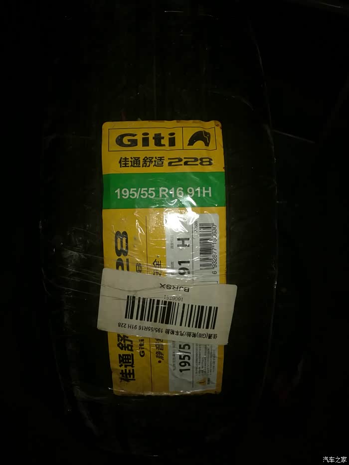

佳通228,轮胎型号,狗东货,选这个主要是为了便宜,哈哈

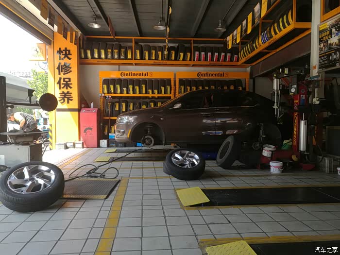

动平衡

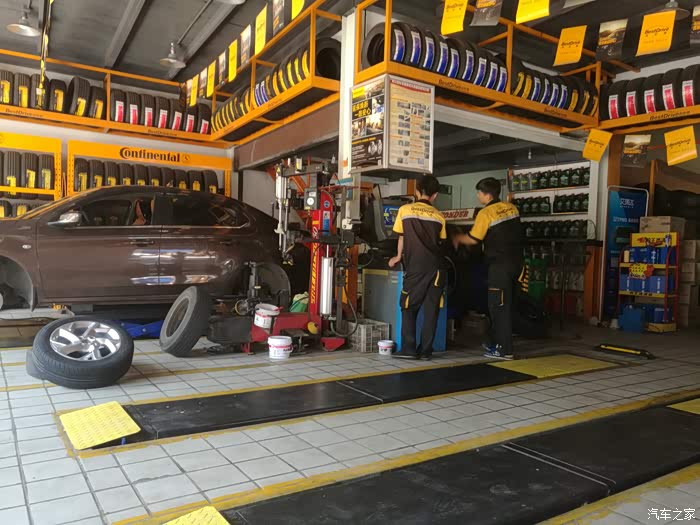

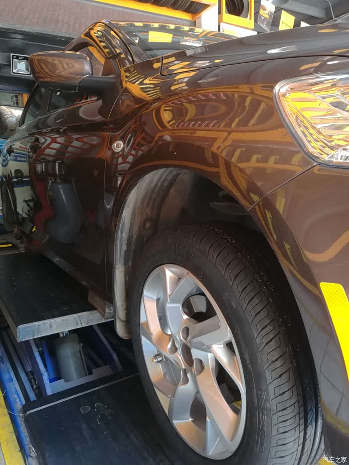

装胎中

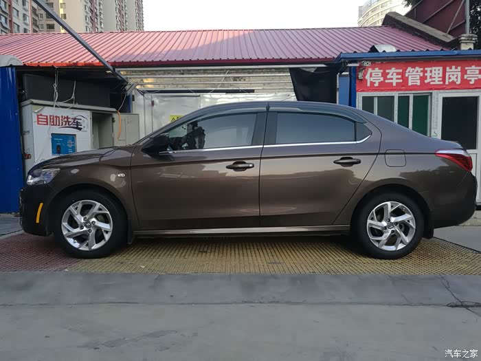

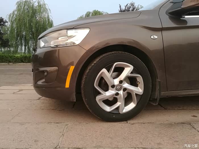

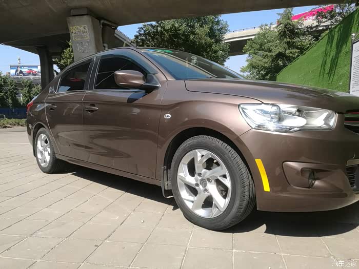

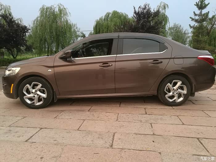

上车了

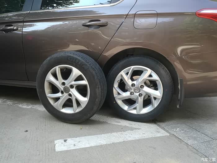

新旧胎和轮毂对比

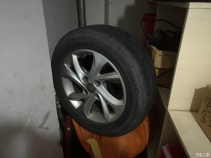

旧胎加毂扔地下室吃土了

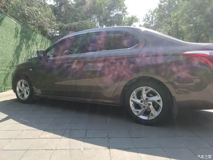

上车特写

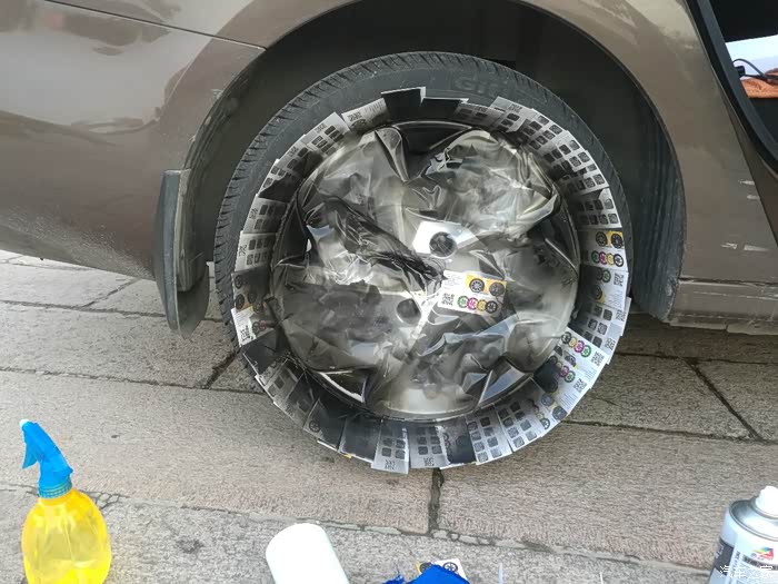

把轮毂自己喷了喷颜色 突出海星形状
把轮毂自己喷了喷颜色 突出海星形状
晾干过程中。。。
完工。。。
说实话过程真麻烦 4个轮毂遮盖加喷漆加晾干用了3个小时
